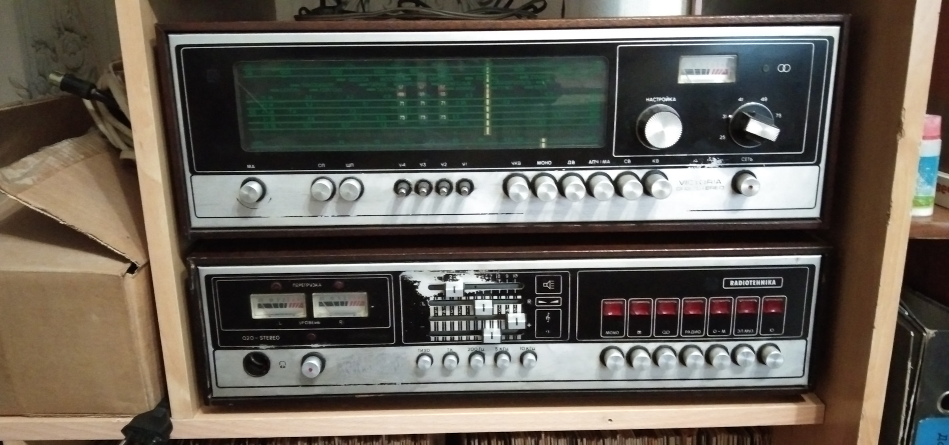

1975 Радиотехника 010С — "выставочный". С ультразвуковым ПДУ, электронной коммутацией, …
1977 Радиотехника-020С — "обычный". Без указанных наворотов. Пред — "радость конденсаторофила". УМ — "короткий", с однотактной раскачкой, защитой и квазикомплиментарной "двойкой" на выходе.
"Классическая" серия в дереве, на УНЧ50-8:
Radiotehnika-021 Stereo — не факт, что была. Похоже на двойное моно с УНЧ50-8

1977 Radiotehnika-022 — 4-х канальный усилитель. Выходная мощность: 50 Вт и 100 Вт
Про нее не известно ничего, кроме того, что она есть. Фото из того же источника.
модели на УНЧ50-8
Данные и фото почёрпнуты отсюда. Там же можно полюбоваться не ее останки более подробно.
Видим еще архаичную полудеревянную конструкцию, доставшуюся от предков, и два симметрично расположенных УНЧ50-8, каждый со своим трансформатором, или их предшественников. Топология плат очень похожа на УНЧ50-8. Конструктив — Хай-Энд.

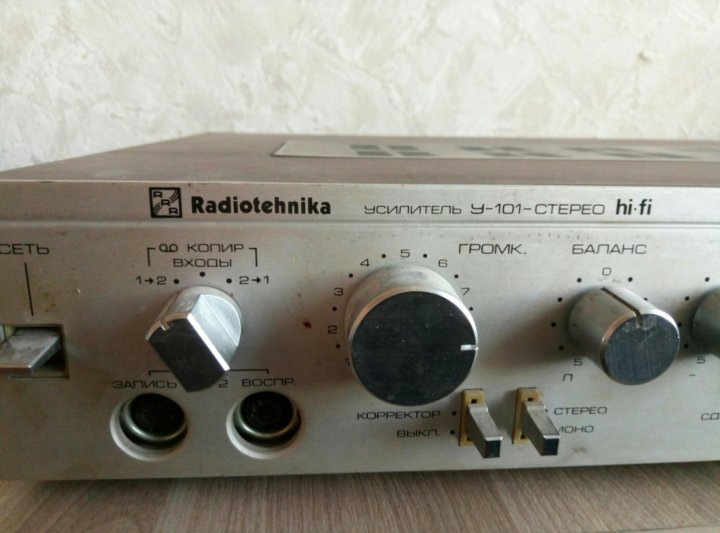

1983 Radiotehnika У-101-Стерео: 20W@4Ohm/0,3% 20Hz — 20kHz, 80W, 9kg, 430x90x375
1984 Орбита У-101-Стерео — выпускался МЗРПА “Орбита”, г. Москва, НЕ является копией Radiotehnika У-101-Стерео. Скорее Radiotehnika У-7101-Стерео является копией Орбита У-101-Стерео т.к. У-7101 начала выпускаться только в 1988 году. Оконечник тот же: УНЧ-50-8, преды разные. Дизайн и характеристики одинаковые.
1985 Любава 85-Cтерео — выпускало Рижское ПО "Радиотехника". Входил в судовой стереофонический комплекс бытовой радиоаппаратуры ''Любава-85-стерео'', состоящий из двух тюнеров и усилителя звуковой частоты. 2 тюнера были необходимы в связи с различными диапазонами радиопередач "тут" и "там". Схем не нашёл. А надо ли? С чего бы они в корпусе и конструктиве У-101/У-7101 вдруг "изобрели" что-то отличное от У-101/У7101? Я бы только выходы на запись отключил, шоб вражеские голоса не записывали :-).
Согласно vef-rrr.ucoz.ru, создан на базе Radiotehnika У-101-Стерео. И не удивительно. Radiotehnika У-7101-Стерео несколько позже образовалась.
Схемы не привожу. Кому надо — может посмотреть — они доступны. приведу т.к. без них непонятно:

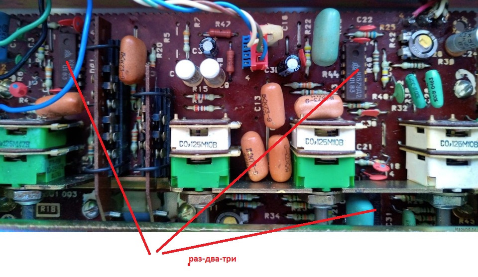

Кто их не ремонтировал, то утверждает, что на 2-х имс собрано.)))
Да … тому, кто не ремонтировал, третью трудно разглядеть :-)
Просто у меня за последние года полтора раз 20 спрашивали схему этого преда на 2-х микросхемах.)
Вставлю потом картиночку в статью :-).

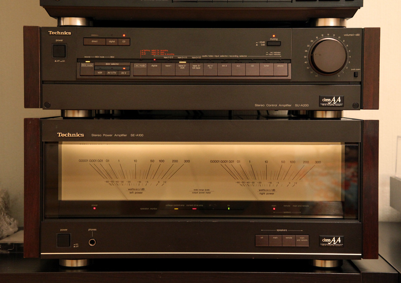

сссно. У наших таких длинных и стройных стрелок не водится :-). Вон, на Амфитонах "протезы" сделали :-)
