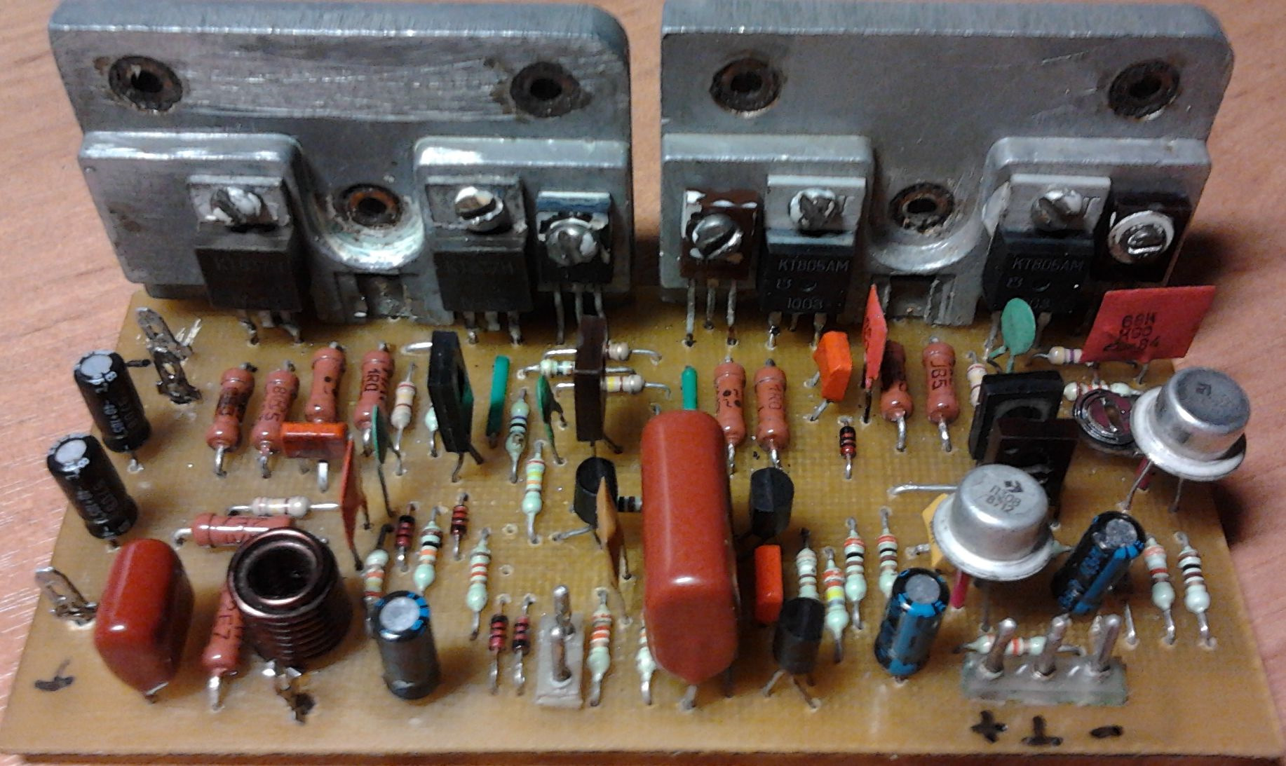

Блок весьма неплохой. Использовался в том числе, в знаменитых С-70 с ЭМОС. Причем, выдавал там заявленные 50Вт. В Радиотехникообразиях — только по 20Вт в связи с общими компоновочными и телоотводящими решениями. Форм-фактор не позволял размещать большие радиаторы, трансформаторы и емкости БП, да и сам помню: была в те годы мода на миниатюризацию и компактизацию.
Перед вами 2 варианта данного блока. В чём разница?
— ГСТ в "хвосте" входного дифкаскада в первом случае на КТ315Д(VT1)/КТ3107, во втором — КТ361(VT1)/КТ3107 + другой номинал резистора
— -//- VT3. Тут транзистор используется "в диодном включении", то есть используется только переход база-эмиттер, база-коллектор замкнут. Так что не принципиально, какой проводимости транзистор используется. Но вообще-то желательно чтобы использовался тот же, что используется в ГСТ — так термостабильность тока выше.
— во втором ДифКаскаде/каскаде раскачки в первом варианте 2хП308М, во втором — П308М и КТ940Б.
— во втором варианте защита берется только с 1 пары выходных транзисторов.
Больше различий не нашёл — может, вы найдёте.
Все эти изменения не принципиальны, влияют на термостабильность, и не влияют на работу в общем.

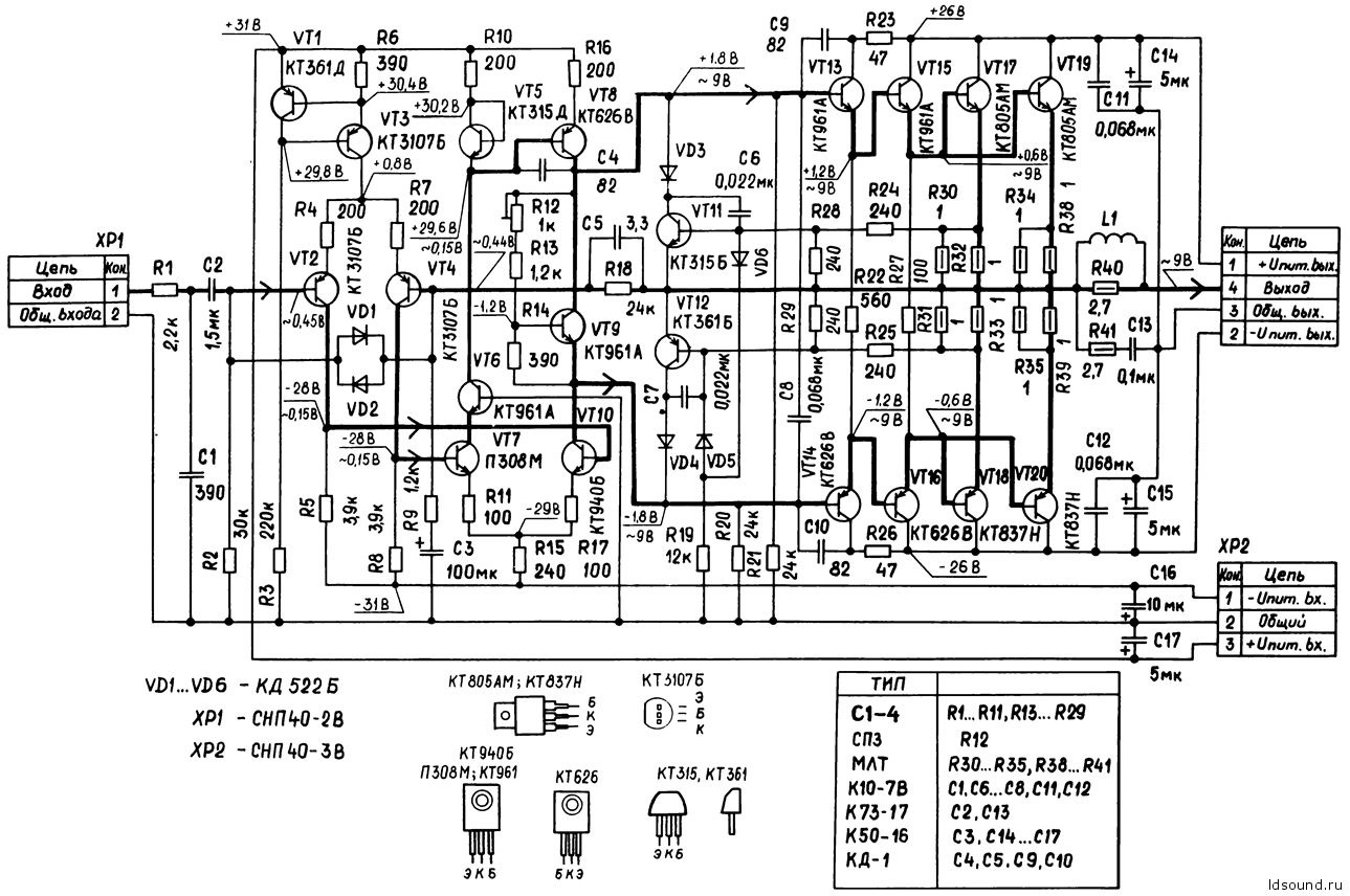

Схема вполне "развитая", с 2-каскадным 2-тактным УН:
Входной дифференциальный каскад (VT2, VT4) линеаризован, Ку = 19,5
Второй каскад тоже дифференциальный, тоже линеаризован, оснащен каскодом (VT5) и IUI (VT3 в качестве диода и VT8 — собственно IUI). Как помним, к такому каскаду раскачки в конце концов пришла Denon.
Далее — Биас (VT9), защита (VT11, VT12)
И выходная "троечка" с двумя парами КТ805АМ / КТ837Н на выходе.
Питание УН и выходного повторителя разные: УН — +/- 31V, УМ — +/-26V. Это имеет свой смысл, т.к. "жарить" выходники высоким током покоя вкупе с высоким напряжением, мало осмысленно, а УН нужен некий запас напряжения, как правило, вольт 5, чтобы нормально эти выходники "раскачивать".
Маленький мощегабарит выходных транзисторов (ТО-220) компенсируется оригинальным решением: пары транзисторов одной полярности прикручиваются напрямую (без изоляторов) к переходнику, а тот, в свою очередь, уже через изоляторы — к общему радиатору. Благодаря такой конструкции достигается СИЛЬНОЕ уменьшение теплового сопротивления кристалл — переходник, переходник благодаря тесному тепловому контакту, становится как бы частью подложки — получается увеличение эффективного типоразмера транзистора, чем достигается уменьшение девиации температуры кристалла и, как следствие, уменьшение тепловых искажений.
Вполне интересная схема. Всё линеаризовано. Даже есть 1 каскод. ОООоооо.
Я слушал данный усилитель весьма давно, и он произвёл на меня впечатление как наиболее чисто играющий. Сравнивалось с 002м Амфитоном и 122 Вегой. Сейчас, посмотрев на схему, понимаю, что такое вполне возможно.

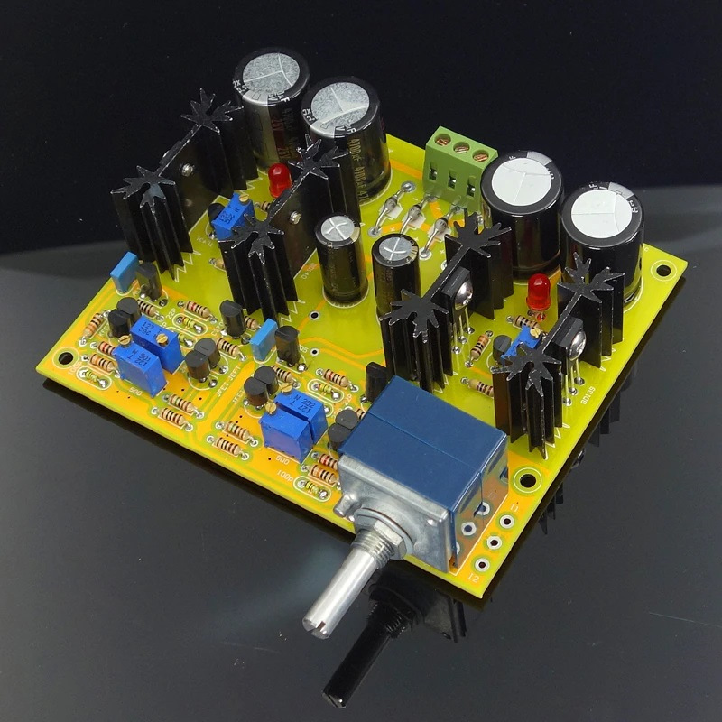

Осталось транклюкировать ему пред и запитать от какого-нибудь кашерного преда типа JC-2, можно китайского. Пред там — отдельная песня.
Этот имеется ввиду?
Возможно. Кто это? НДАМ или ЖС2?
Пишут JC2
Можно такой. Вполне. Резисторы, кстати, весьма качественные (переменники шаговые).
Хау мач?
3100р с доставкой собранная плата. Сходу что-то diy не увидел.
