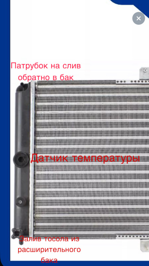

Подключение радиатора
Добрый день Ситуация такая: Радиатор ИЖ 2126. Точно не знаю, конкретно от него этот радиатор или нет, но на OZON продавец позиционировал его как только для ИЖ 2126 (марка Bautler). Внешне абсолютно и…
1 вероятность того, что новый радиатор, даже с учётом того, что это Баутлер, подтекает — довольно низкая… 2 утечка вероятнее всего идёт по точкам подключения к радиатору. 3 если устанавливался нижний штуцер, да ещё и на фум-ленту- скорее всего течёт именно он. Соответственно, необходимо переустанавливать этот штуцер заново. 4 все радиаторы сейчас идут на ежа с пробкой в месте установки этого штуцера. Соответственно, его нужно действительно переставлять со старого родного 5 Если честно, я современные радиаторы на ижах не использовал и штуцера в них не вкручивал. Поэтому сложно сказать, какое решение для уплотнения лучше принять. Это нужно смотреть конкретную ситуацию, насколько слабо/туго вкручивается штуцер. Обычно эти штуцера на конической резьбе и дополнительных уплотнений не требуют. Ну, если штуцер вкручивается слабо, возможно придётся уплотнять, и фум-ленту я бы не использовал… Возможно подойдёт любой силиконовый герметик автомобильный, если помазать сам штуцер и резьбу в радиаторе. Но тут нужно понимать, что герметики такого типа требуют сушки. С учётом отсутствия доступа кислорода, возможно, придётся сушить этот штуцер неделю на жаре, иначе под давлением горячий антифриз может просто выдавить по резьбе не полимеризовавшийся толком герметик, и там снова будет сочиться… Если штуцер вкручивается очень легко, то, вполне возможно, имеет смысл использовать для промазывания резьбы эпоксидный двухкомпонентный клей, желательно из тех, что производитель позиционирует как более-менее высокотемпературные. Но под эпоксидку нужно очень качественно очищать резьбу в радиаторе и на штуцере от следов антифриза, ржавчины ошмётков фум-ленты. Сейчас, когда новый радиатор уже внутри весь в антифризе, это будет сделать непросто… Понимаю, что очень заманчиво закрутить штуцер заново прямо на самом радиаторе в машине, но я бы снимал радиатор полностью, брал бы домой, промывал бы водой в ванне от остатков антифриза, клал бы на стол отверстием вверх, после чего тщательно промывал бы это отверстие с помощью зубной щётки и спирта или какого-нибудь растворителя от следов антифриза и насухо высушивал… И только потом сажал штуцер на эпоксидку…
Советы вам написали хорошие, подробные. Я добавлю, что качетво самого штуцера тоже может влиять на утечку тосола, так как Иж-2126 старый, а штуцер может быть поврежден коррозией до питтингов, то есть ямок. Всю ржавчину с поверхности штуцера нужно удалить, а возможные ямочки заполнить герметиком, но вкручивать штуцер в пластик нужно очень осторожно и надежно, чтобы пластик не лопнул по резьбе. У меня старый алюминиевый радиатор лопнул, на Иж-2126-30, когда я закручивал штуцер. Попытки ремонта трещины герметиками были безуспешными. Новый радиатор меня удивил качественной упаковкой, даже превосходящей упаковки ноутбуков.
www.drive2.ru/l/657753145576804644/ . Тот кто этот радиатор проектировал на этом лузаре, они хоть Иж оду видели в глаза. Наверное на компе набросали от болды хрень. Ладно бы этот кран работал на слив, так он ссыт в разные стороны при его откручивании.
