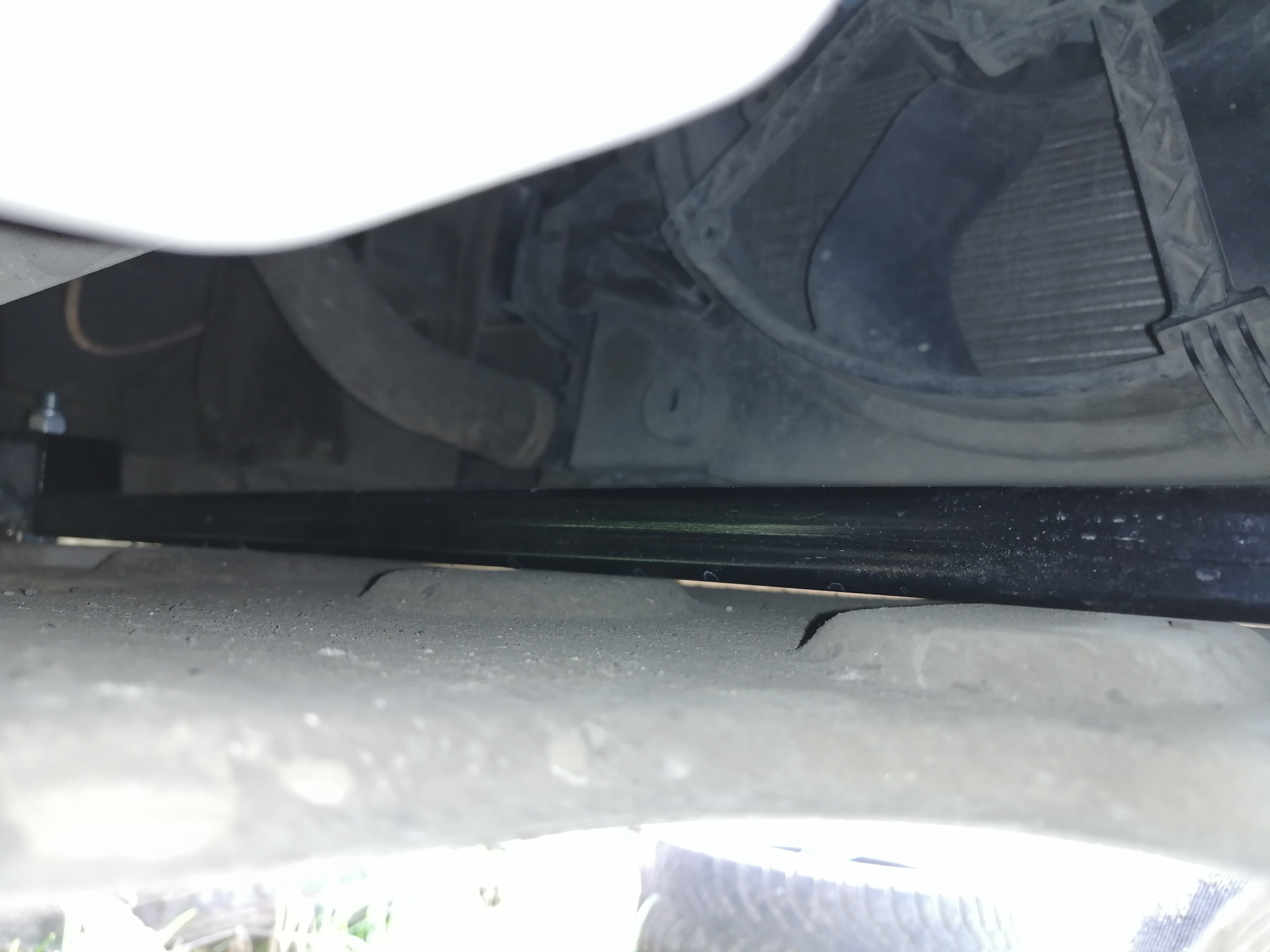

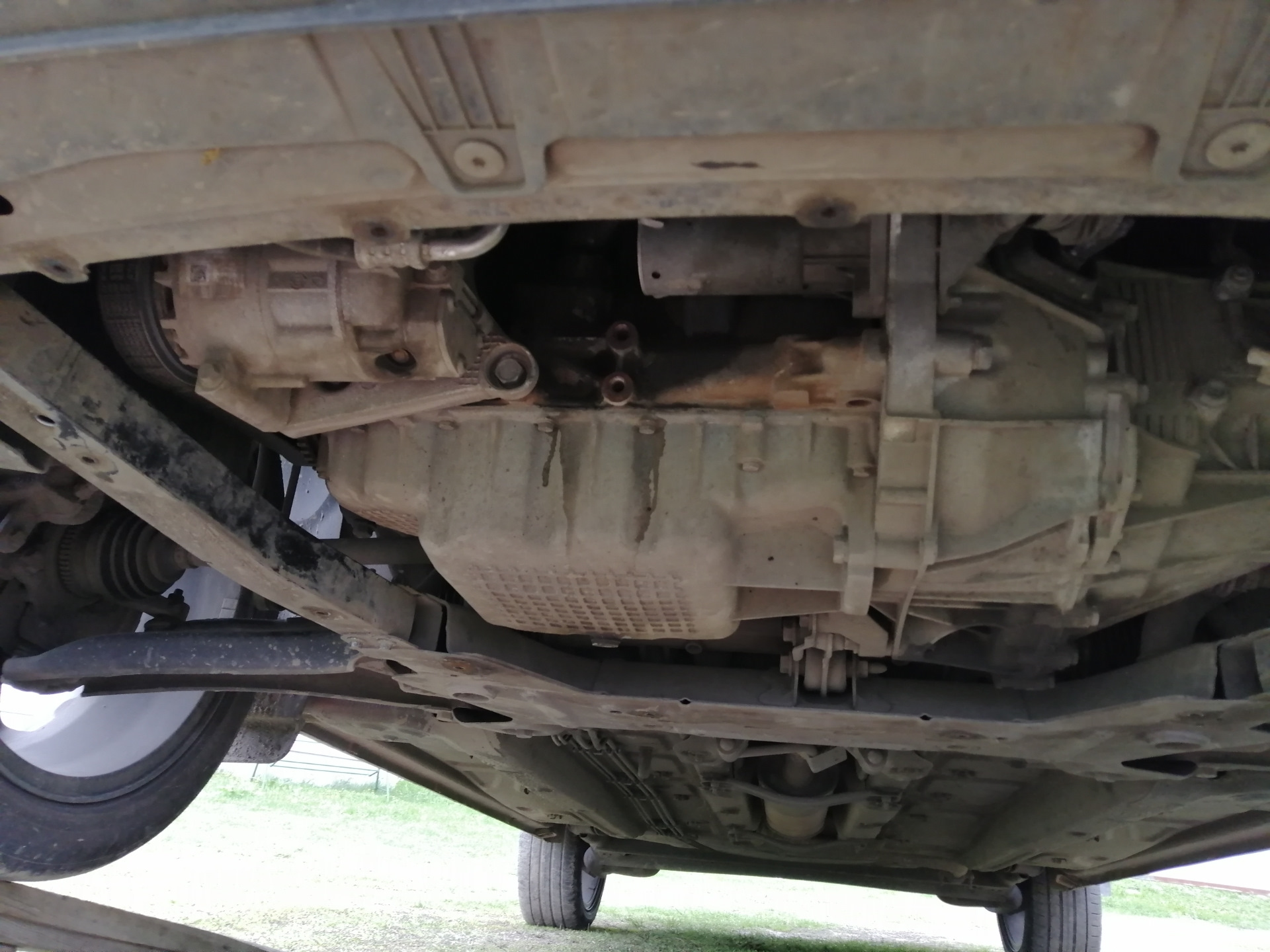

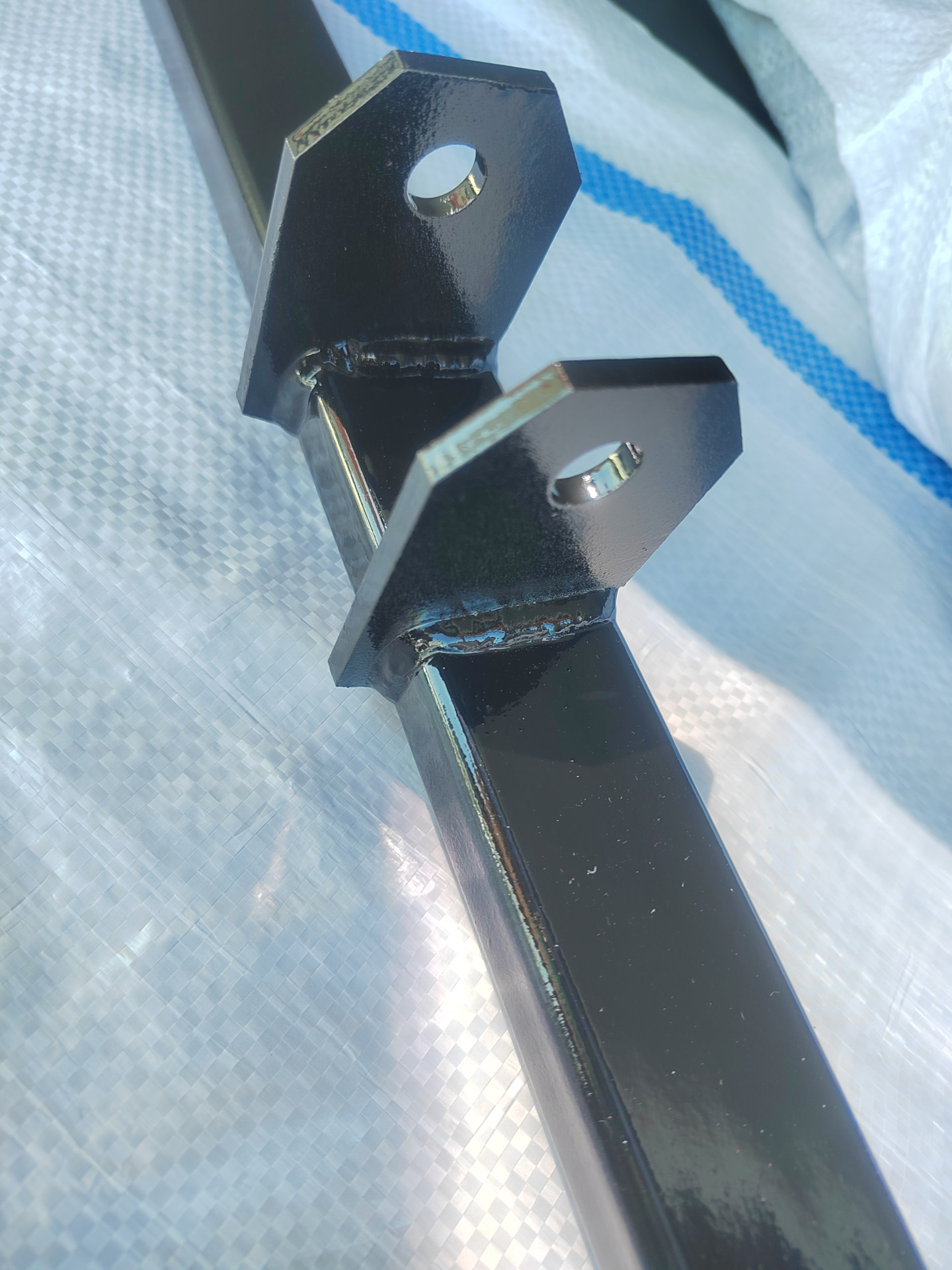

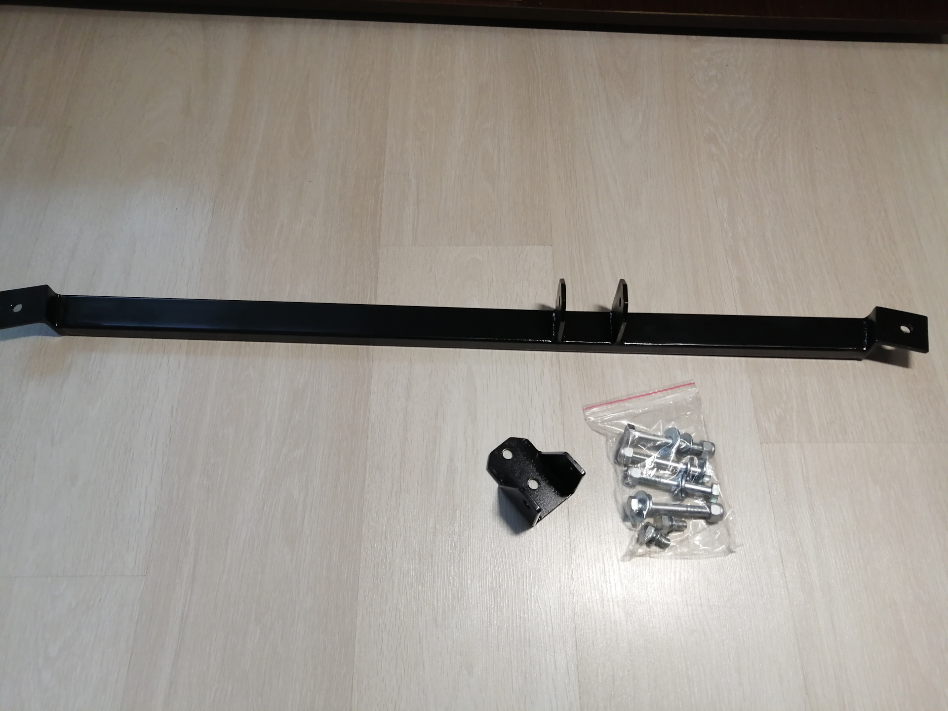

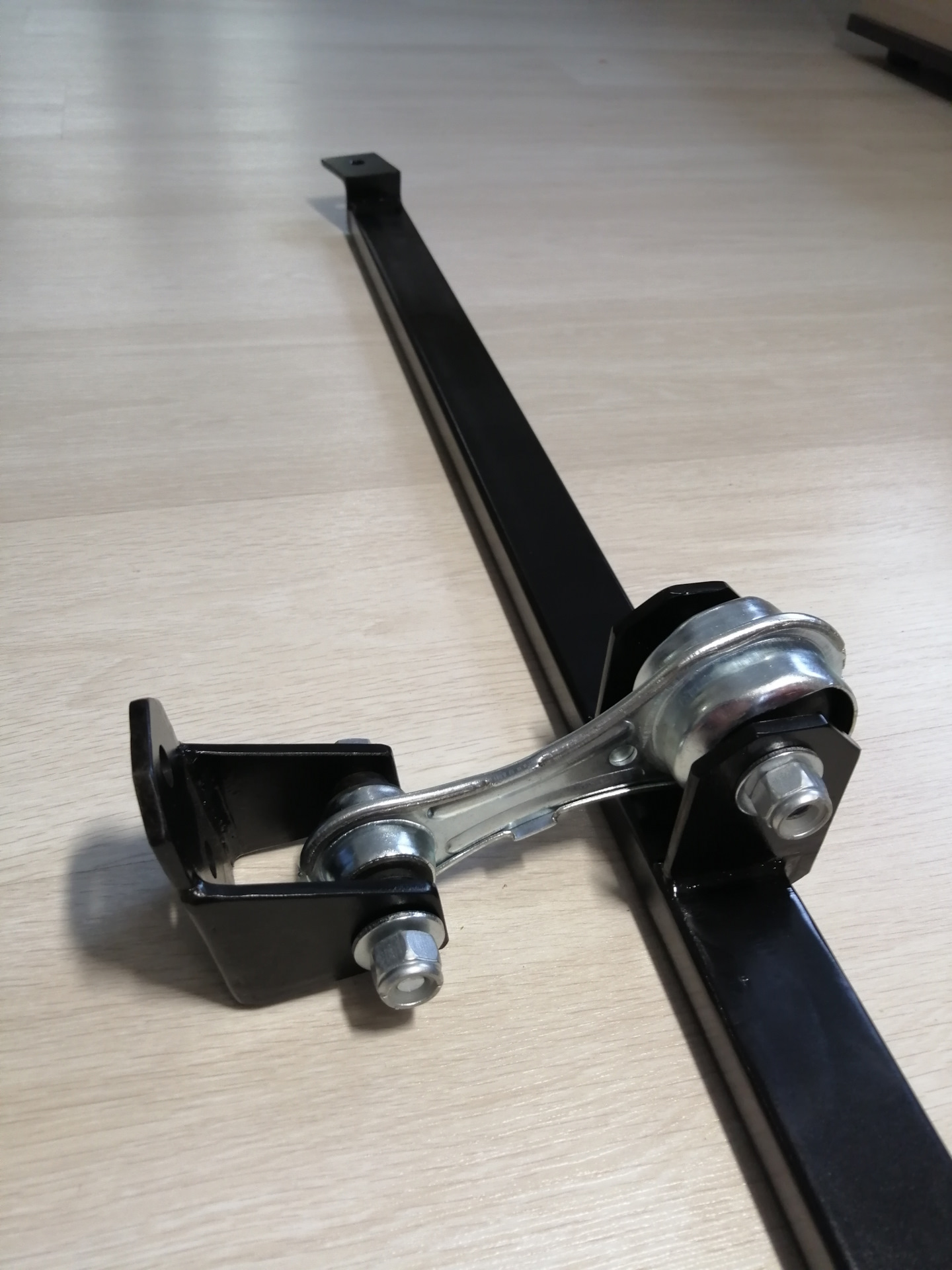

Ранее усиливал нижнюю опору двигателя, но этого хватило не надолго, её разбило. Решил добавить четвертую опору двигателя, изготовил её сам.
По итогу двигатель как вкопаный, передачи включаются лучше, трогатся на авто стало приятнее. При переключении пропали рывки при переходе на 2 и 3 передачи. Нет дерготни при переезде лежачих, машина стала более собранней. Вибрация на кузове не прибавилось.

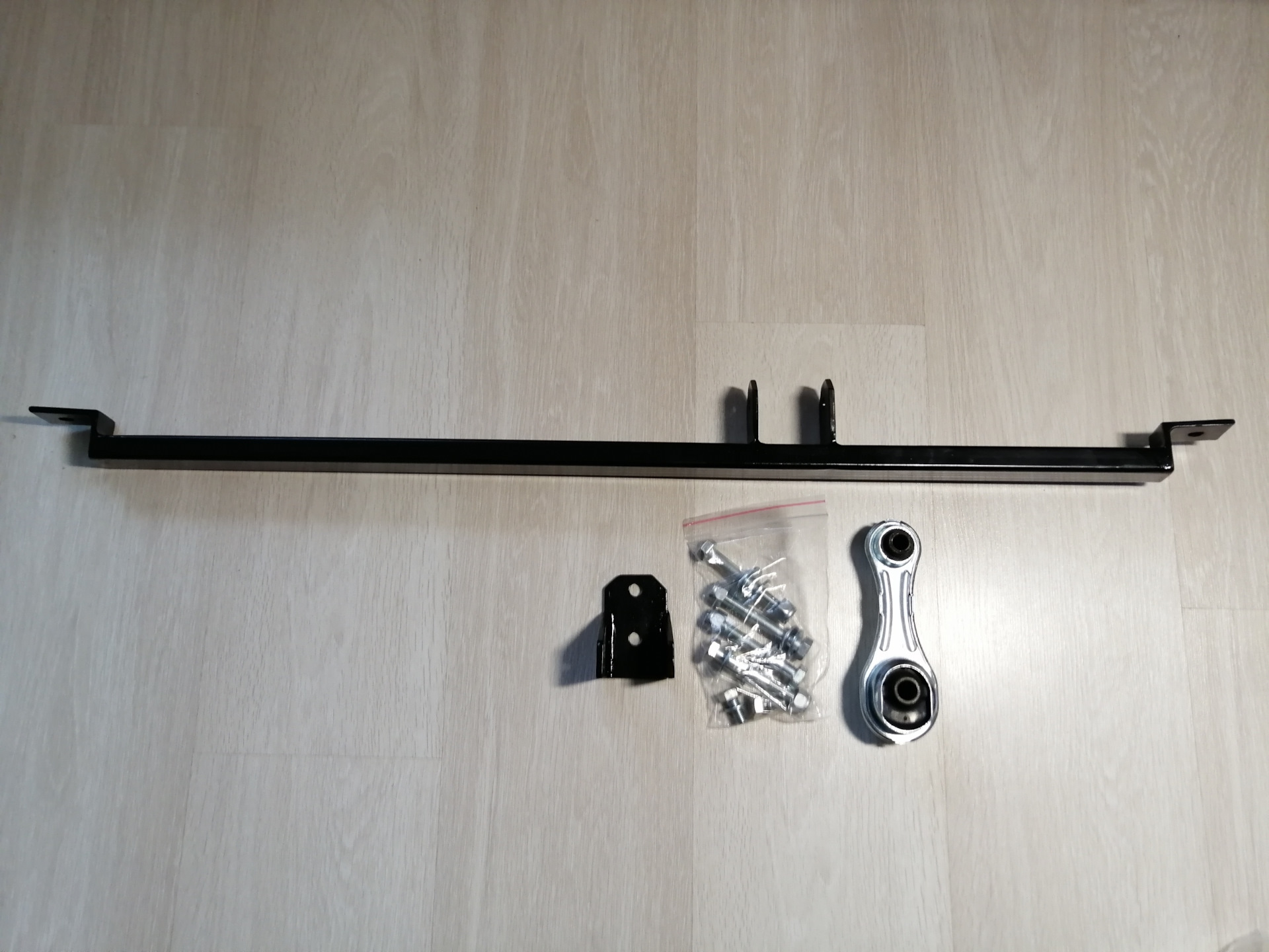

У меня болты крепления кронштейна двигателя оказались чуть длиннее. Пришлось их немного, на 5 мм, подрезать.
У кого брали опору?
В моем комплекте болты идут длинной 20мм.
В блоке резьба 24мм.
Кронштейн толщиной 5мм+гровер2мм.
Итого запас 11мм.
Зачем пилить то? 🙂
Может резьбу прогнать надо было?
Опору брал на Гранвес Шоп.
Вот она: granves-shop.ru/shop/dvig…elja-dlja-lada-vesta.html
Внешне от Вашей не отличается. Длину болтов уже не помню. Но резьба на блоке двигателя была чистая. Болты вкрутились легко.
И да, согласен с nikola802, не хватает втулок для крепления поперечины к лонжерону подрамника.

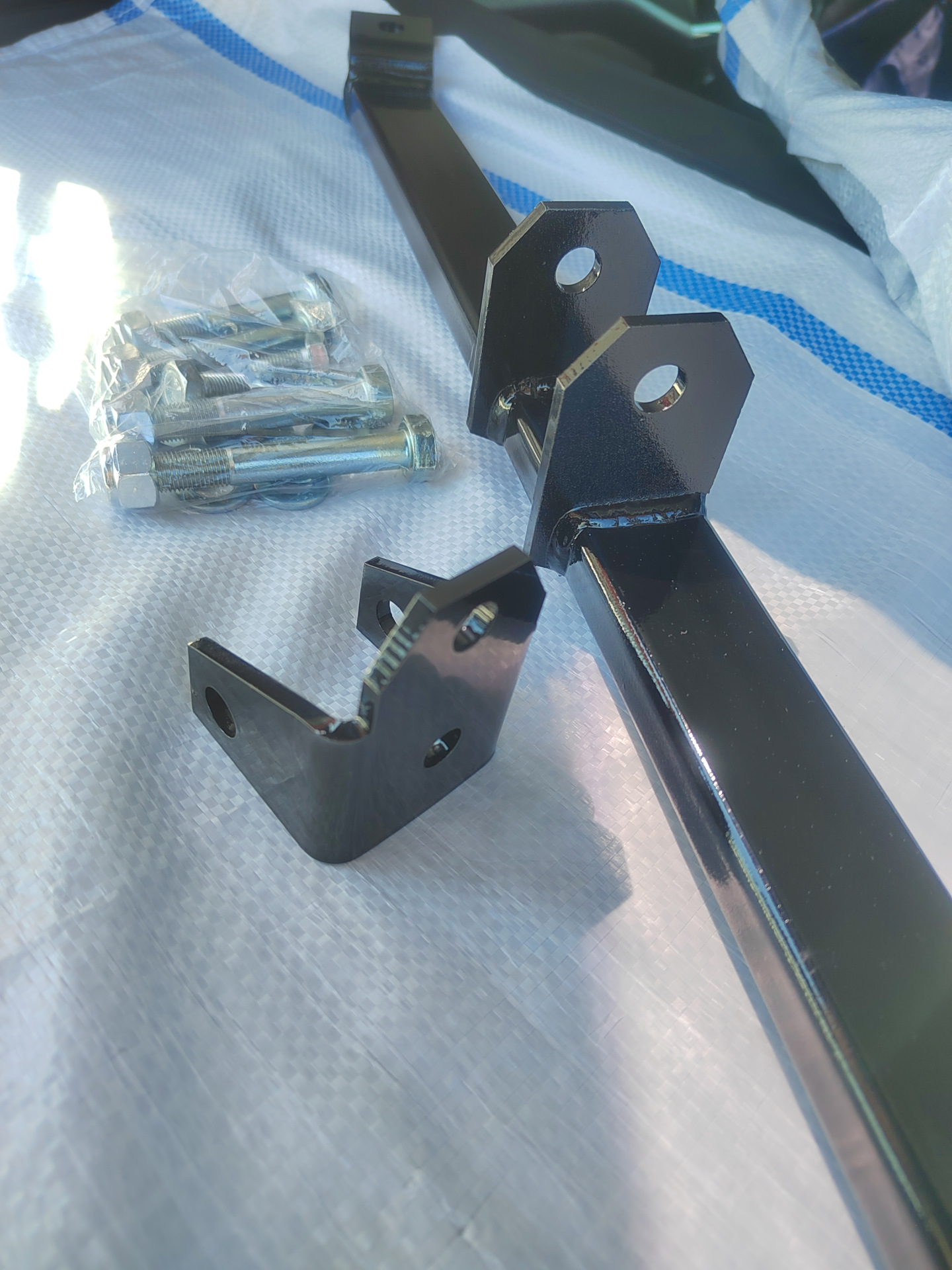

В усах, как вы их называете, подрамника, отверстия сверлил, сняв их с машины. Пока были сняты, вставил внутрь втулки. И уже потом, с втулками, ставил растяжки на машину.
Размеры втулок:
Длина -19 мм.
Диаметр внешний — 25 мм.
Диаметр внутренний — 10,5 мм.
Нужно 4 штуки. Цельную втулку по 38 мм длиной не вставить внутрь усов подрамника, мешает их изгиб и закладные гайки под пыльник и локера.
Поставил допопору. Насколько же более сбитая машина. Ставил по человечески. Выточил втулки и вставил их внутрь подрамника. Болты поперечины можно затягивать до упора. Выручило, что подрамник в Весте частично разборный. Поставил и прижал струбцинами поперечину допопоры, разметил на растяжках подрамника, где сверлить, а потом снимал растяжки подрамника и отверстия в них сверлил не на машине. Также, пока они были сняты, вставил внутрь втулки. И уже потом, с втулками, ставил растяжки на машину.
Размеры втулок:
Длина -19 мм.
Нужно 4 штуки. Двумя цельными по 38 мм длиной не вставить внутрь растяжки подрамника, мешает ее изгиб и закладные гайки под пыльник и локера.

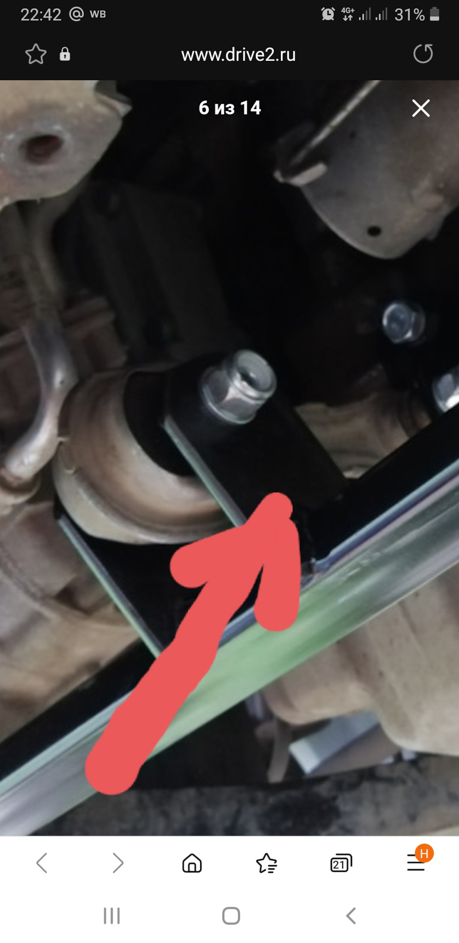

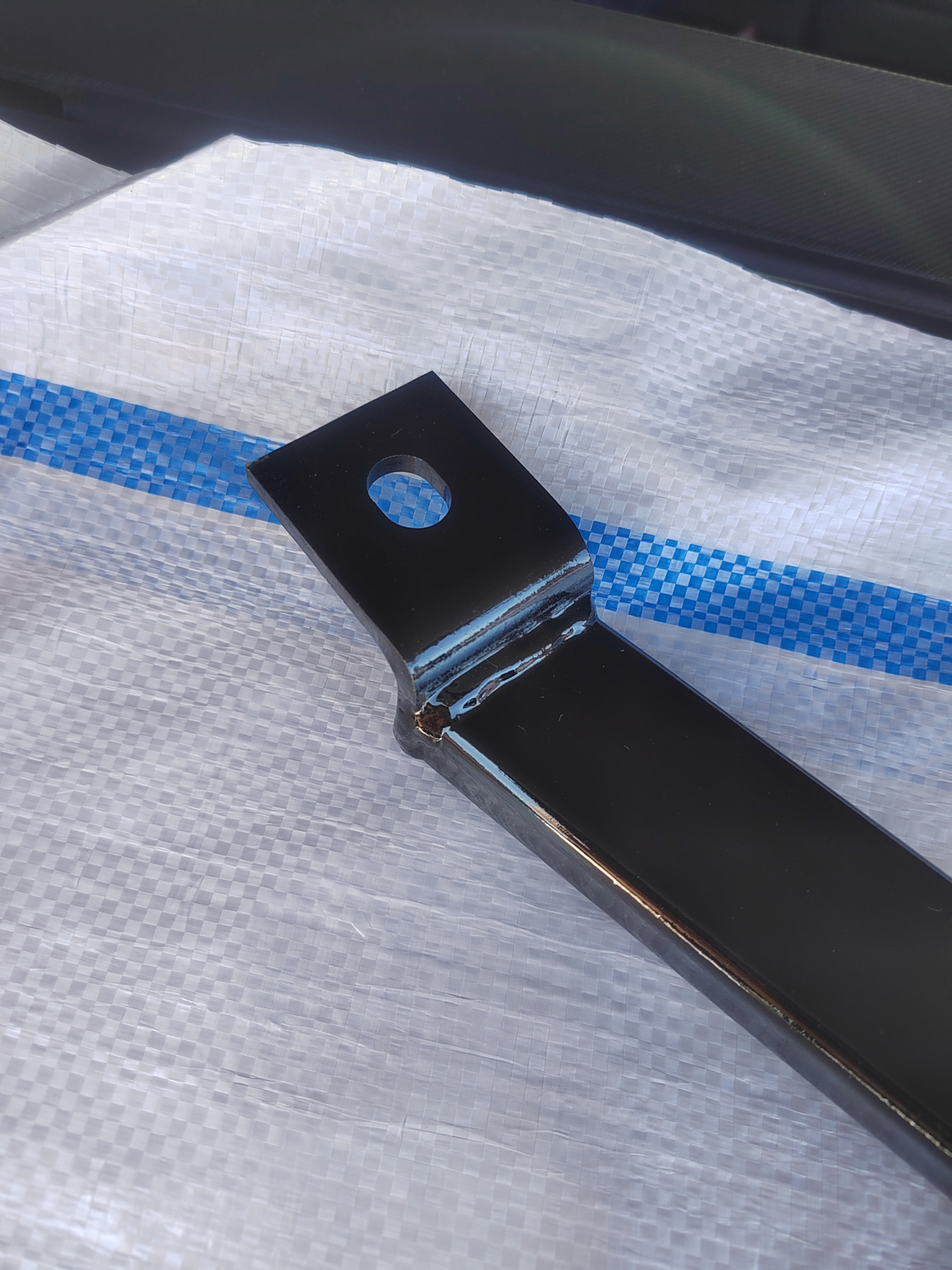

Доброго… подскпжите, почему изменили крепление на поперечине? Изначально были ровно приварены, а на машине изменено…
Для того чтобы сместить распорку вперёд. Компресор мешает крепление распорку, болт не удобно вставлять
Болт один фиг неудобно вставлять. Впору ставить поперечину с уже прикрученной опорой. Либо вставлять болт головкой в сторону КПП, концом в сторону компрессора кондиционера. Но тогда гайка и конец болта оказываются в подозрительной близости от трубки, выходящей из компрессора.
🤔Интересно. Как то не было таких проблем
У меня, видимо, старого образца опора. Уши на поперечине приварены прямо. Но это, пусть и не очень удобно вставлять болт, правильнее. Крепление поперечины хоть чуть, но ближе к самому капитальному креплению растяжек подрамника. Как раз спереди он прикручен приличным болтом М10 и через дистанционную втулку. Ну, то есть болт хоть затянуть по нормальному можно.
Уши прямые, это и есть новый образец, старый у меня стоит. 🙂
Значит не понял по фото в комментах…
Понятно.
tookolobok57RUS
Кроме того, в данном случае головки болтов, которыми поперечина крепится, не оказываются в неприятной близости от закладной гайки под крепление пыльника.
То есть концептуально поперечина как у меня самое то. А с неудобством болт вставлять вполне можно бороться так: кронштейн на блоке делается несимметричным, смещенным в сторону КПП. Лишь бы головка на болты крепления одевалась. И на соответствующее расстояние сместить уши на поперечине.
Прилагал бы еще втулки в комплекте, было бы совершенно клёво. Грамотное, абсолютно заводское решение.
tookolobok57RUS
Все же стягивать высокопрочным болтом М10 с мелкой резьбой тонкостенный по сути профиль не есть гуд. Причем в вибронагруженном соединении. Понятно, что это будет работать. Но чтобы не думалось — втулки…

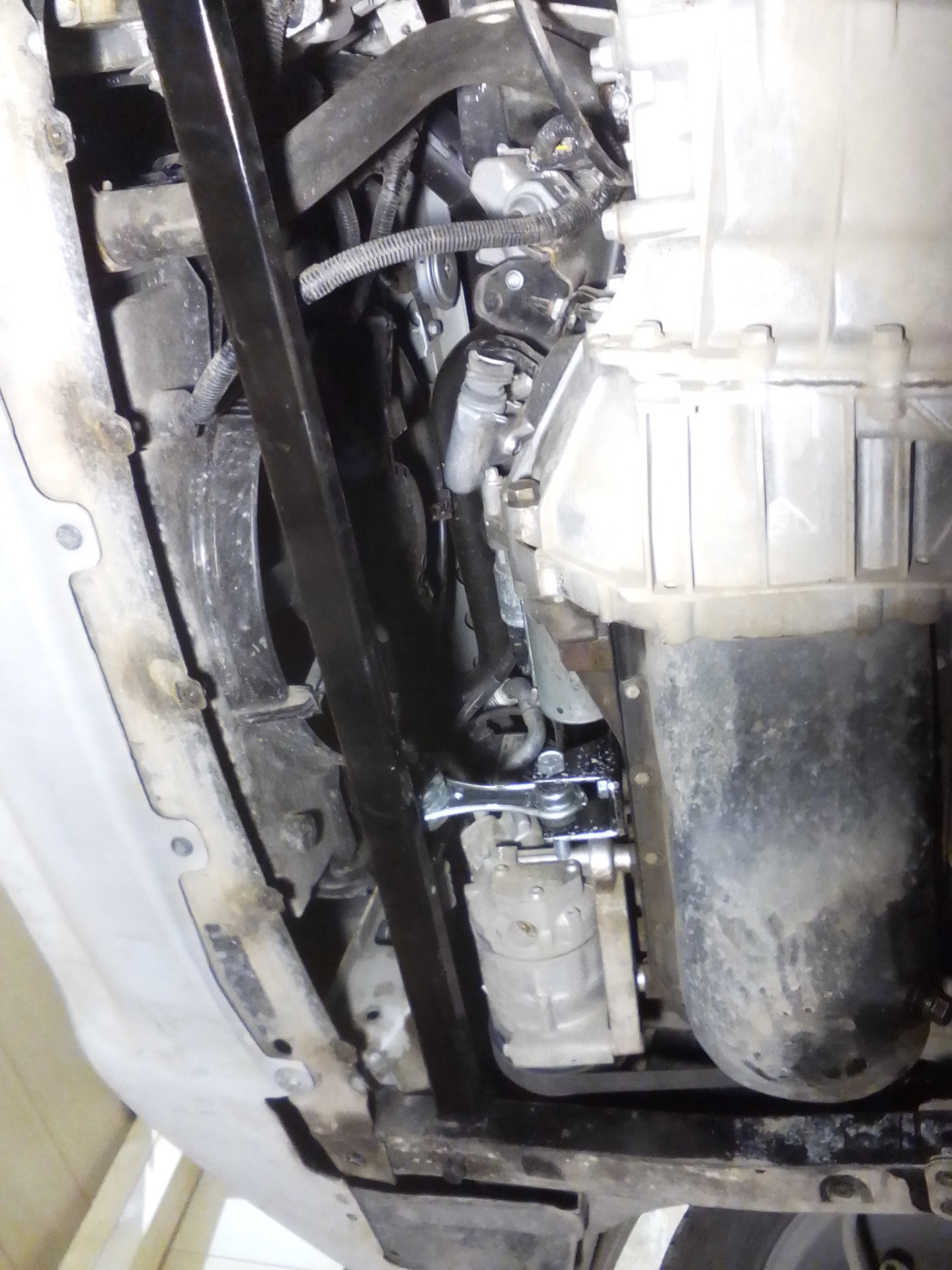

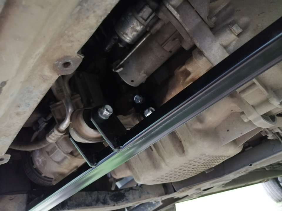

Доброго времени суток. А к каким болтам двигателя крепиться и как к "раме"? На двигателе стандартные отверстия, а на "раме"?
Добрый
На двигателе стандартные отверстия.
В лонжеронах по отверстию просверлил

а как опора работает в горизонтальном положении ?
Она и работает только в горизонтальной положении, предотвращает двигатель от крутильных колебаний

Четвёртая опора этой машине просто необходима. В дальнейшем тоже буду ставить

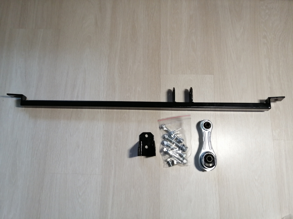

Какая опора в основе? Приоровская или такая же как наша задняя нижняя. Не пойму. Защита влезает?
Такая же как наша задняя
Наша дороже приоровской. А почему её выбрали?
Жёстче и надежнее
tookolobok57RUS
Я правильно понял. Вы скопировали заднюю? Надо тоже сварить
MihaVazovod
Я себе поставил оригинал косточку, которая нижней задней была с завода. В своё время менял её на опору от весты-спорт и осталась без дела лежать.

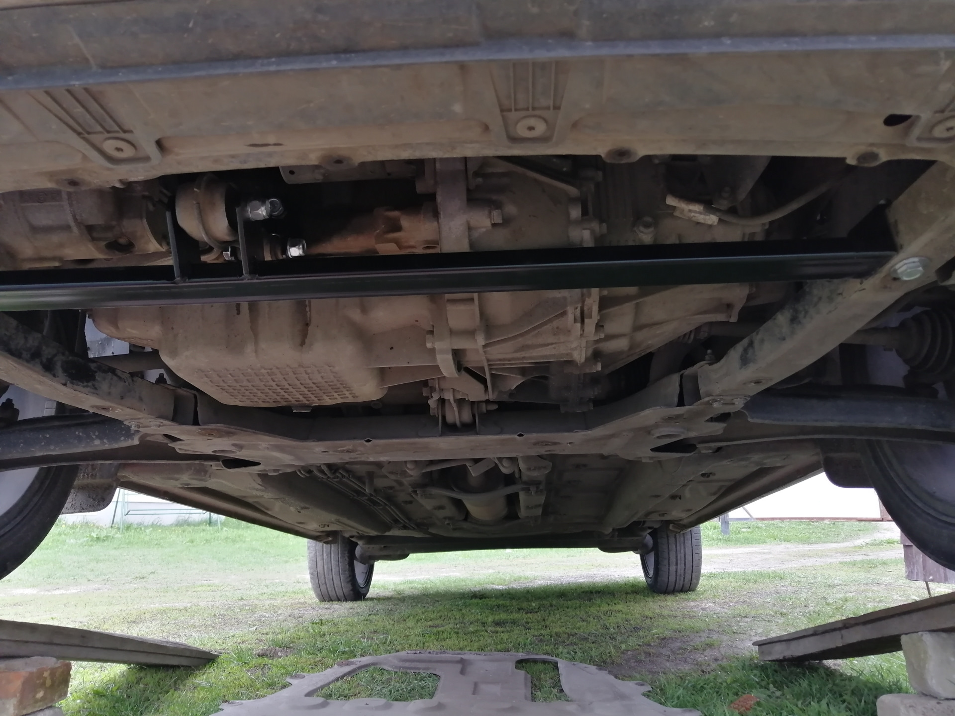

На такой длине труба не играет?
Не слишком длинное колено получилось.
Хотя сдерживать должно кивки движителя
Видео позже запишу.

Нет.я имел ввиду когда разгоняешься.буксуешь.у меня ОД так и не устранили стуки о кузов при пробуксовке.
Заменил резинки подвеса выхлопа и усилил подушки стало меньше.но иногда зимой стучит что то о кузов.
У меня не было стуков
Technics33rus
это глушак в районе изгиба под 90 градусов. пошатай его сильно. его как Г…но в ведре мотает.(глушак)
