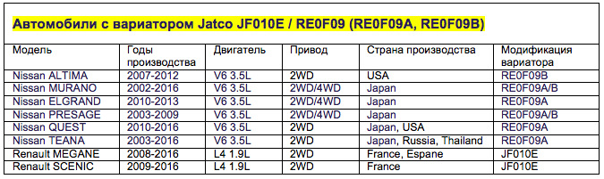

Вот список автомобилей, на которые устанавливали данную модель вариатора —
В России, Украине и Казахстане чаще всего данный вариатор модели JF010E (RE0F09A, RE0F09B) встречается на автомобилях Nissan Murano (первого и второго поколения, в кузовах Z50 и Z51) и Nissan Teana с двигателем 3,5 литра (первого и второго поколения, в кузовах J31 и J32). В Белоруссии и странах Прибалтики данный вариатор JF010E чаще встречается на автомобилях Renault Scenic и Renault Megane (третьего поколения).

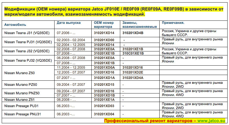

Однако помимо модели вариатора, важна так же его модификация(!), потому что многие модификации между собой не взаимозаменяемые! Вот список 22 модификаций:
310201XD14, 310201XD00, 310201XD14, 310201XE0A, 310201XE1B, 310201XE0A, 310201XE1B, 310201XD0A, 310201XD16, 310201XD1A, 310201XD15, 310201XD16, 310201XD1B, 310201XE1A, 310201XD03, 310201XD04, 310201XD4B, 310201XE1B, 310C01XE1B, 310201XD16, 310201XD2E, 310201XD4A

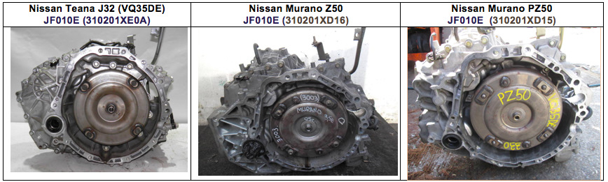

Как узнать, какая модификация вариатора находится перед вами? На корпусе вариатора находится бумажная наклейка, на которой указаны 5(!) последних знаков (букв и цифр) модификации. Даже на старом и грязном вариаторе эта наклейка как правило присутствует.
Например, если на наклейке указаны (как в одном из фото ниже) 1XD00, то это означает, что это модификация 310201XD00 (данный вариатор устанавливали на Nissan Teana PJ31 на внутреннем рынке Японии). А если 1XE1B, то это означает, что перед вами вариатор модификации 310201XE1B, который устанавливали на Nissan Teana J32 после 07.2008 года. То есть всё достаточно просто и вы быстро разберетесь.
Обратите внимание, что у разных(!) модификаций вариатора Jatco JF010E / RE0F09 (RE0F09A, RE0F09B) разные корпуса, разная их форма и литьё частей корпуса – самого колокола, задней крышки (об этом ясно свидетельствуют фотографии ниже). Причина этого – разное подкапотное пространство у разных автомобилей (оснащенных данной моделью вариатора), соответственно и используются разные крепления вариатора к элементам подвески (того же подрамника) и т д. То есть, вариаторы разных модификаций (даже на одной модели автомобиля) – не всегда взаимозаменяемые. И часто покупка б/у вариатора превращается в большую проблему. Таблица взаимозаменяемости (какие модификации) выше.
Очень много было уже случаев, когда люди покупали вариатор б/у и не могли его потом вернуть (заменить). Продавцы б/у вариаторов (которые продают дистанционно) часто замалчивают тот факт, что вариаторы не взаимозаменяемы. Самый "классический пример" — когда вариатор RE0F09A от Nissan Teana (с левым рулем) не взаимозаменяем от вариатора RE0F09A точно такой же Nissan Teana (с правым рулем и точно таким же двигателем), так как на леворульной Теане (в отличии от праворульнй версии) используется «подрамник». Соответственно вариаторы (несмотря на одно название) имеют разное литьё корпусов и разные крепления. И много людей уже «обожглись» на этом, понеся временные и финансовые затраты.

Еще один вопрос у меня по вину стоит коробка с маркировкой 310201XE1B можно ли установить коробку с маркировкой как на фото?
Во первых, сильно сомневаюсь, что у вас установлен вариатор 31020-1XE1B. Смотреть надо не в каталоге (по Вину), а на корпус своего вариатора. Каталоги очень часто ошибаются.
Во вторых, никто не знает, чем именно вариатор с каталожным номером Nissan 31020-1XE0A отличается от вариатора с номером 31020-1XE1B. Для того, чтобы точно сказать — их надо параллельно разбирать и сравнивать детали. А этого никто не делал, так как ранее это было никому не нужно. Соответственно и насколько они взаимозаменяемые — сказать сложно.
Не хотите рисковать? Тогда единственный вариант — или покупать вариатор точно такой же модификацией (как у вас), или ремонтировать свой вариатор. Благо вариатор Jatco JF010e прекрасно ремонтопригоден. Если вы в Москве/Питере — звоните, поможем.

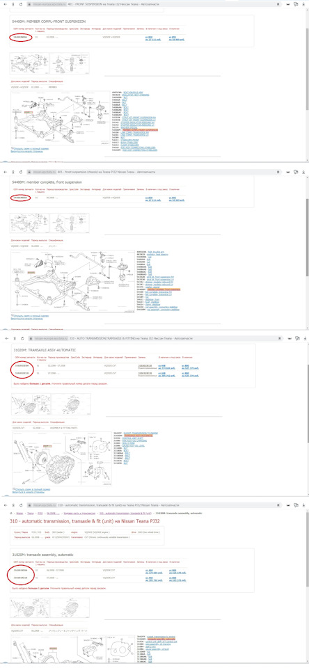

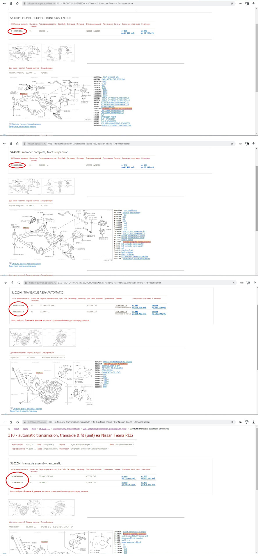

Вы все это реально пишите? Такого бреда не слышал никогда 🤣🤣🤣
На праворульной вариатор стоит с другой стороны по вашему?
Уважаемый Сергей. Если вы что-то не слышали — это вовсе не означает, что этого не существует (и другие пишут откровенный бред). Не надо думать о других сразу плохо. Возможно люди действительно знают такие тонкости (в своей узкой теме), о которых вы просто не в курсе в силу своего опыта.
Откройте каталог и посмотрите подвеску на Теане 31 (на левом и правом руле). Очень удивитесь. И разные(!) не взаимозаменяемые модификации вариатора — это уже следствие.

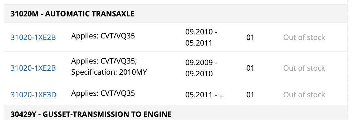

куда ставится модификация 1XE2B jf010e? Какие есть аналоги?
Добрый день. Есть такая поисковая система Гугл. Вводите в поисковую строку этот номер и тут же получаете ответ.
Вариатор модификации Nissan 31020-1XE2B устанавливался на Nissan Altima 3.5L выпуска 09.2009 — 05.2011 (для американского рынка)
На этот же автомобиль (но с 05.201)1 устанавливался так же вариатор Nissan 31020-1XE3D. И значит что возможно(!) эти две модификации взаимозаменяемые.

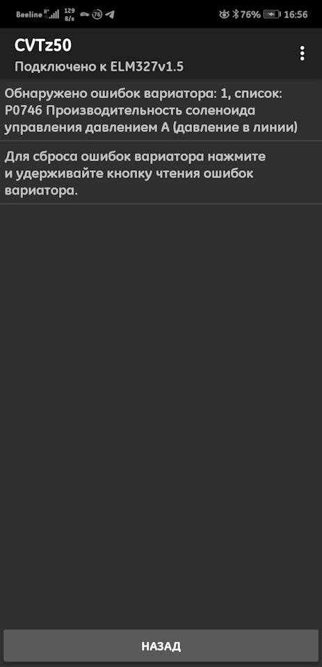

Ошибки Р0868 и Р0746 — это ошибки по давлению вариатора. У нас в блоге есть статьи по этим проблемам, вот —
а) . Ошибка P0868
б) . Ошибка P0746
Купить "контрактный" вариатор вы всегда успеете. Здесь не надо спешить. Во первых, потому что у контрактного вариатора может быть пробег и больше вашего (проверить это невозможно). Ну и смысл менять его тогда? Во вторых, вы физически не сможете купить "свежий" контрактный вариатор (соответственно это всегда риск, равносильно лотерее).
Если вам не везёт лотерею, то я бы рекомендовал вам попробовать отремонтировать ваш вариатор. В случае, если в вашем городе нет специализированных сервисов именно по вариаторам, то вы можете отправить свой снятый вариатор на ремонт в Москву (так многие делают). Сама работа по "переборке" вашего вариатора (разобрать, отдефектовать и собрать) стоит 10 000 руб. Плюс детали, которые у вас внутри повреждены и которые меняются и/или которые повреждены, но которые выгодно не поменять, а отремонтировать (иногда ремонт каких то поврежденных деталей выгоднее, чем их замена).
Если какие вопросы — звоните. Подробно вам на них отвечу. С уважением, Андрей.

Здравствуйте нашёл наклейку, номер 1XE1B получается от Altima и quest не подойдёт ?
В России не продавали Ниссан Алтимы. Соответственно, у меня нет точной информации — устанавливали вариатор модификации 31020-1XE1B на Алтиму или нет.
По сайту www.nissanpartsdeal.com/p…xle-assy~31020-1xe1b.html пересечение модификаций есть (но не по всем годам). Тем не менее в интернете много и ошибочной информации. Соответственно, найдите б/у вариатор от Алтимы (продающийся у вас в Атланте) и попросите сфотографировать название модификации (или сами съездите и посмотрите). Если там тоже 1XE1B, то значит он вам подойдёт.

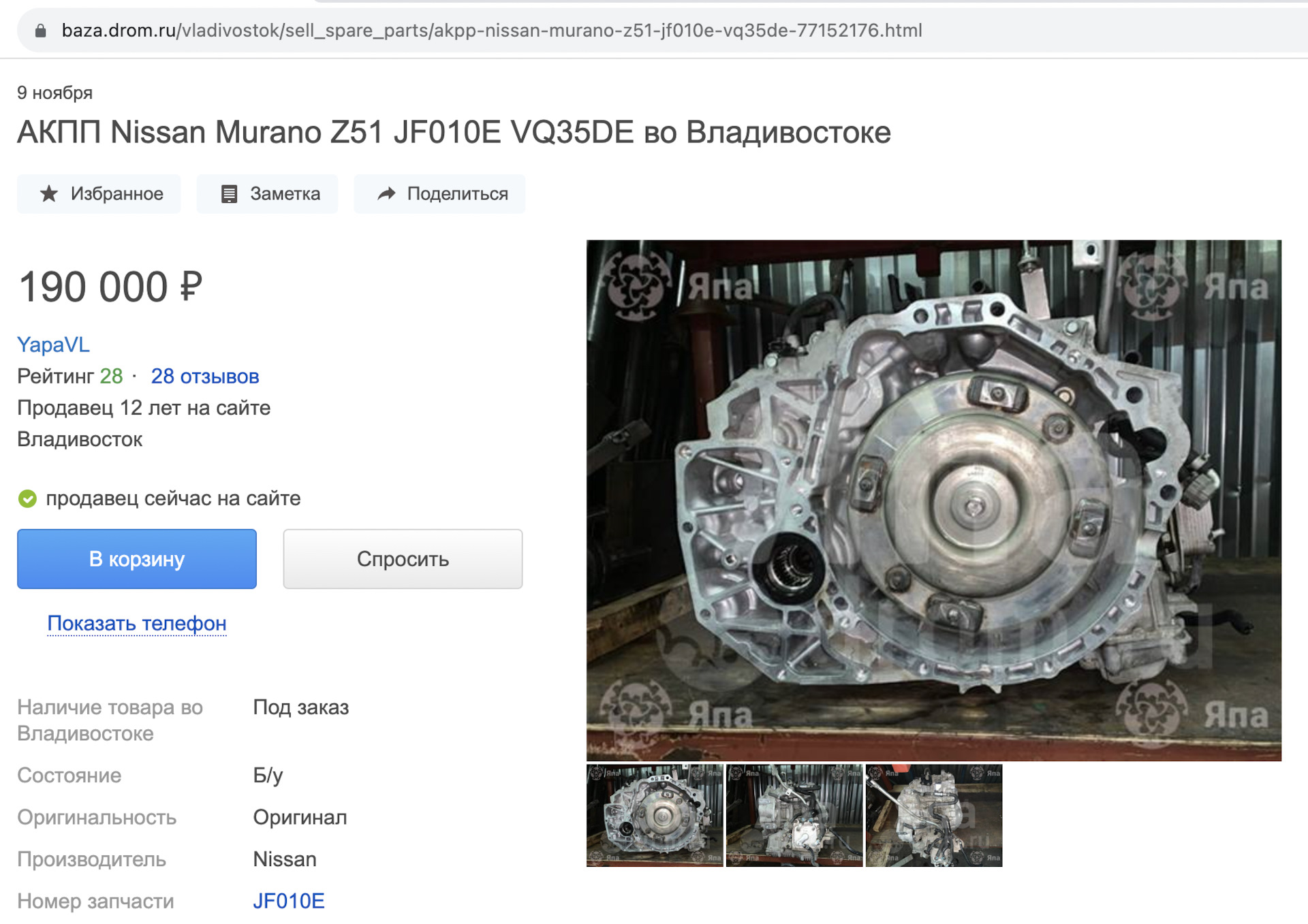

Возможно ли купить у вас вариатор заведомо целый взамен на свой?
1. Новый вариатор — стоит дорого (за 300 000 руб и дороже, зависит от модели и модификации).
2. Б/У вариатор (иногда говорят "контрактный вариатор") для себя — в большинстве случаев нет смысла покупать, так как остаточный ресурс неизвестен (да и не факт, поедет он или нет, пока не поставишь). Именно по этой причине никто не хочет давать на б/у вариатор какую-либо гарантию (а если и дают, то дают или "минимальную" не более пары недель или дают от лица того, с кого вы не сможете "взыскать" потом убытки.
3. В последнее время в интернете появились предложения о якобы "восстановленных" вариаторах (взамен своего). Но если вы внимательно посмотрите, то увидите, что по сути — это те же "контрактные" вариаторы. Просто они изначально (у кого-то, кому их продали) не "поехали". Тогда продавцы этих б/у вариаторов находят "коробочника", привозят ему несколько таких неисправных вариаторов с заданием — "из двух собрать один". Дальше их разбирают и собирают обратно (какие-то детали берут из одного, какие-то из другого и т д). В результате получается "перебранный вариатор" собранный исключительно(!) из разных из б/у запчастей.
Обратите внимание, что никто в таком случае новые запчасти внутрь вариатора — не ставит (не устанавливает). Потому-то если использовать новые запчасти, то теряется вся экономическая выгода от такого "бизнеса". Вот смотрите. Один только новый оригинальный(!) ремень Бош на вариатор JF010е стоит сейчас (по текущему курсу) под 28 000 рублей. Ну и подумайте — будут ли менять в "восстановленном" вариаторе эту деталь на новую? ))) Конечно не будут. Про модернизацию (усиление) вариатора я уже молчу. Это просто невыгодно. Этого никто не делает при такой "схеме". Никто не ремонтирует гидротрансформатор, никто не промывает гидроблок и не меняет разбитые шарики внутри конуса, и т д.
Вывод. Прежде чем купить якобы "восстановленный" вариатор — подумайте, что такой "слепленный из разных б/у деталей" вариатор может у вас спустя какое-то время так же выйти из строя. Может через месяц, может через полгода — тут как повезёт. А взыскать денежные средства обратно — не получится, так как в массе своей продавцы таких "восстановленных" вариаторов — обычные неизвестные ООО с уставным капиталом в 10 000 рублей. Это "одноразовый бизнес", основанный исключительно на низкой технической грамотности большинства потребителей. Вот и думайте, оно вам надо рисковать своими деньгами ради какой-то возможной сиюминутной экономии?
Так я имел ввиду купить у вас вариатор заведомо целый. или вы только ремонтируете? Еще вопрос. Не сталкивались сколько примерно стоит доставка до вас вариатора с Амурской области, Благовещенска?
1. Заведомо целый — это только новый(!) вариатор.
2. Восстановленный вариатор — это тот же самый контрактный вариатор (ничем не лучше). Просто маркетинг.
3. Компания, которая дорожит своей репутацией — не будет брать на себя ответственность за работоспособность сложного технического агрегата, если его не отремонтировали. Исходя их этого, мы только ремонтируем (и модернизируем) вариаторы.
4. Ремонтируем 2-3 вариатора ежедневно. При этом, каждый третий вариатор нам отправляют транспортным компаниями из регионов. Сложный ремонт занимает три рабочих дня. Сейчас транспортных компаний много, поэтому стоимость отправки вариатора по РФ всего 2000 — 3000 руб (зависит от транспортной компании в том или ином регионе страны).

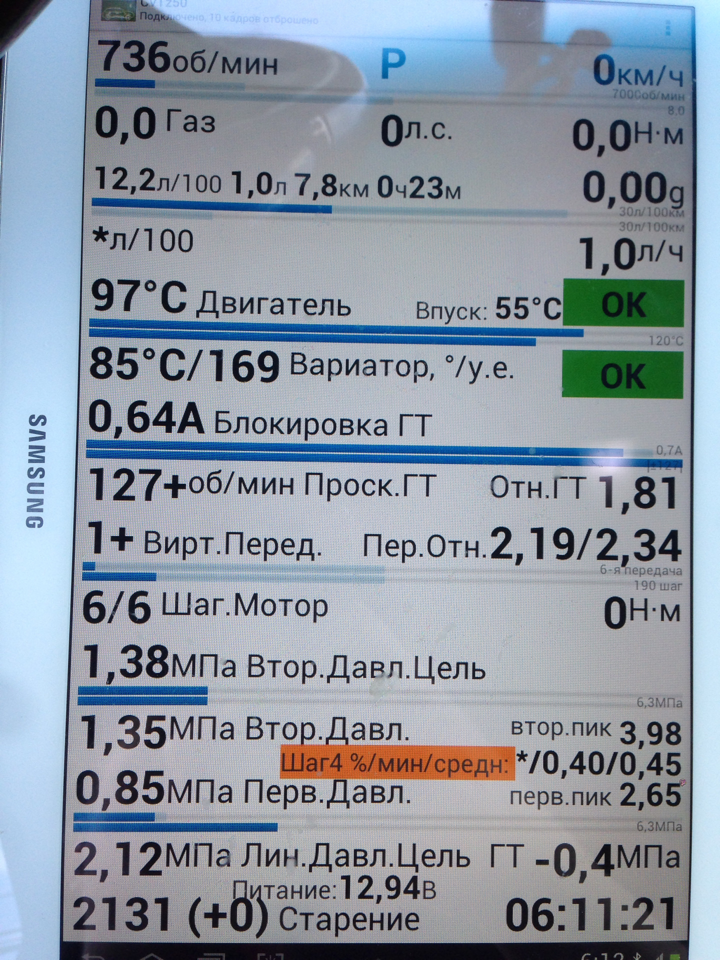

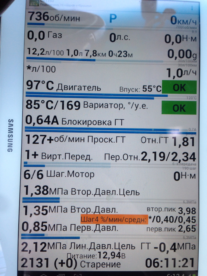

Подскажите пж, в первичном давлении, показания почти всегда ниже цели на единицу (но ниже 0.53 не падают) там где цель написано 3.5мпа, у меня 2.6мпа, когда в цели 2мпа, у тебя 1.10мпа. Со вторым давлением всё нома цель всегда совпадает с фактом. Что под замену? Стружки с недавней замены масла не было поддоне
Если вариатор ведёт себя нормально (не дергается, не пинается и т д), то не надо ничего сейчас предпринимать. Вы в какой-то момент почувствуете, что поведение изменилось.
За первичное давление отвечает в том числе гидротрансформатор (бублик). Он ремонтируется.
В том то и дело что все в порядке по эксплуатируемым качествам, не пинается не гудит не перегревается, но тут застрял в сугробе, темп варика была 64градуса, включил 4wd lock, и техонько начал нажимать на газ и секунды через 3 высочила ошибка, я ее сбросил. Потом подьехал кореш выдергивал, опять пришлось погазовать, но 4wd lock уже отключил, ошибка больше не выскакивала. Есть чему беспокоиться?
Разовые ошибки (тем более после серьёзных внедорожных поездок) часто именно разовые и больше не повторяются. А вот если эти же самые ошибки будут снова и неоднократно всплывать уже при нормальной эксплуатации автомобиля, то да, это уже повод для беспокойства и желательно провести диагностику трансмиссии (уже профессиональном оборудованием).

ВЫ ЧЕГО ВОДУ МУТИТЕ, ВВОДИТЕ ЛЮДЕЙ В ЗАБЛУЖДЕНИЯ?! Несете пургу чтоб люди не покупали контрактные вариаторы а чинили у вас?!
Какое нахрен отсутствие подрамника на ТЕАНЕ японской версии?! Белены что ли обьелись?!
КУЗОВА, МОТОРЫ, ВАРИАТОРЫ ИДЕНТИЧНЫ! Как и подрамники! Который в японской версии тоже присутствует! Не поленился сделал скриншоты с каталогов европы и японии, специально для таких как вы. Просвещайтесь прежде чем нести ахинею! Специально красным выделил коды запчастей, которые цифра в цифру идентичны! А если бы имели отличие в корпусах, отличались бы хотя бы на одну букву или цифру!
А теперь докажите кому нибудь что в японской ТЕАНЕ нет подрамника)))
Дмитрий, не надо считать себя умнее других и кричать об этом )))) Если вы с чем-то не согласны (имеете полное право на это), то можно спокойно(!) об этом написать. Потому что если вы продолжите в таком тоне эмоционально доказывать, что "…вы умнее других, а другие тут исключительно идиоты…" — то я смело удалю ваше сообщение и заблокирую вас (будете в другом месте кричать и доказывать что-либо). Диалог нужно изначально вести вежливо (если хотите, чтобы ваше мнение уважали). А теперь по вашему вопросу:
1. Вариатор модели RE0F09A устанавливали на Nissan Teana в кузове J31 (а не только J32).
2. Тот факт, что на праворульной(!) Теане (в кузове J31) подвеска отличается (стоит "лыжа" в русском понимании, а не типовой подрамник), написано во многих темах и сообщениях на форуме по Ниссан Теане ( myteana.ru/forums/ ). Соответственно, на данном форуме вы так же можете встретить сообщения о том, что люди покупали контрактный вариатор от праворульной Теаны, но поставить его не смогли. То есть, это не единичный(!) случай. И не мы это сами придумали.
И да, каталоги часто "врут" (картинки часто не соответствуют реальным изображением деталей).
3. Если вы посмотрите каталожные номера передней подвески, то на праворульной Теане (J31) подрамник (или лыжа, не суть важно как вы называете) имеет каталожный номер 54400-CN100 и весит 18,6 кг, а на леворульной имеет другой номер (54400-9W50A) и весит уже 26,8 кг.
4. Если вы посмотрите каталожные номера вариаторов, то на праворульной Теане (J31) устанавливали вариатор с каталожным номером 31020-1XD00 (заменен на 31020-1XD4C), а на леворульной устанавливали вариатор с каталожным номером 31020-1XD14 (замена на 31020-1XD4B).
5. Теперь касаемо Теаны в кузове J32. Там подвеска уже одинаковая, но отличие в гидроблоках (мозгах). На леворульной установлен гидроблок 31705-1XE1E (заменен на 31705-1XE2E). А вот на праворульной J32 устанавливали гидроблоки со следующими номерами:
31705-1XE0B (новый New №: 31705-1XE1E)
31705-1XE3E (новый 31705-1XE4E)
Так вот, гидроблоки эти отличаются даже количеством фишек (и соответственно датчиками). И мы уже неоднократно сталкивались, когда люди покупали вариатор от праворульной Теаны (сейчас говорим уже о J32), ставили на леворульную, а вариатор "пинается", так как гидроблок не тот. Можно поставить гидроблок со своего (со старого вариатора), если он "живой", а если не живой, то покупать новый гидроблок? ))) А новый стоит сейчас 38 000 руб и дороже… и т д.
Вывод собственно, следующий (о чём собственно, писали выше в статье и какую мысль хотели донести). Покупка вариатора б/у — это не только лотерея (б/у вариатор может оказаться в худшем техническом состоянии, нежели свой вариатор). Можно купить вариатор другой(!) модификации, а модификации не все(!) взаимозаменяемые между собой. Как по причине внешних отличий, так и по причине внутренних отличий (хотя продавец б/у вариатора вам это не скажет, так как его цель продать вариатор). Именно по этой причине всегда надо пробовать для начала отремонтировать свой. А уж если не удалось (иногда ремонт экономически не целесооборазен), то тогда уже покупать б/у вариатор, внимательно выбирая свою(!) модификацию (дабы потом не заниматься "танцами с бубном"). Вот собственно и всё.

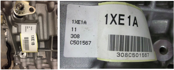

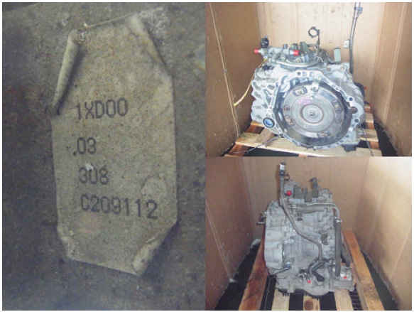

Доброго времени суток! У меня мурано z50 06гв европеец, какой модификации стоит вариатор и от какого праворукого можно поставить контрактный? Иденфикационной бумажной таблички не нашел на варике, весь облазил его. Спасибо.
Добрый день.
1. Выше в статье есть табличка. В ней ясно указано какой именно вариатор (с каким каталожным номером) может стоять на вашем Мурано и какой вариатор взаимозаменяем.
Судя по всему, у вас стоит 310201XD16. Данный вариатор взаимозаменяем с 310201XD2E
2. Учитывая возраст контрактного вариатора (получается, что самому свежему из них 13 лет) — это шлак. Там пробег за 300 000 км однозначно. Подобный контрактный вариатор внутри может быть даже в худшем состоянии чем ваш. И заранее проверить это невозможно. Это какую-то одну деталь (суппорт, рычаг и т д) вы можете визуально видеть и понять целостность железа. А вариатор — это более 70 деталей внутри закрытого корпуса и если какая-то одна две детали внутри выработали свой ресурс (или повреждены) — проблемы с вариатором гарантированы.
Я могу ещё понять, когда ставят контрактную трансмиссию, которой 2-3 года. Она в более менее нормальном состоянии (и то не факт). И такая покупка экономически оправданна. Но покупать и ставить б/у вариатор, которому 13 лет — это выкинутые деньги. Увы.
3. Для вас нормальный и грамотный путь — это вскрывать и ремонтировать свой вариатор. В вариаторе не ломается всё. Под замену обычно две, три, четыре какие-то поврежденные детали. И часто качественный ремонт своего вариатора обходтится даже дешевле покупки контрактного.

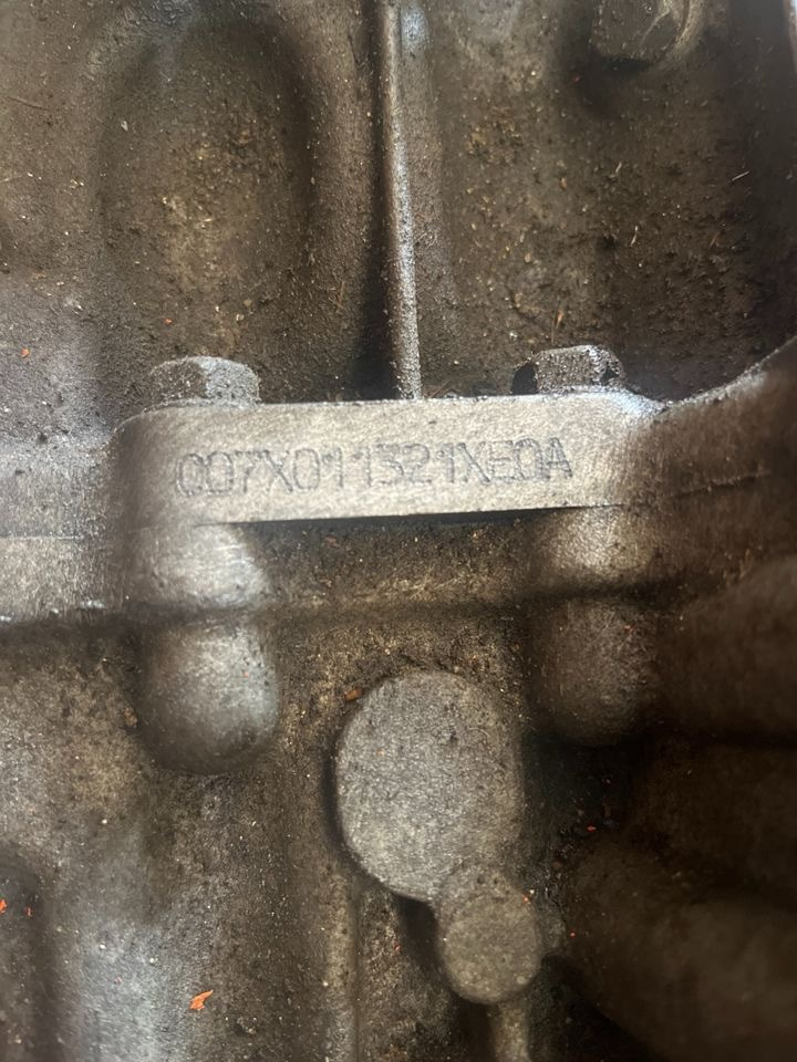

Японец правый руль кузов PNZ 50 004161

Добрый день! Подскажите пожалуста на Z51 подойдет ли вариатор от PNZ51или тоже есть различия по корпусам?
Добрый день.
C Murano в кузовах TZ51 и с TNZ51 на Z51- точно не подойдёт. Там разные колокола ("пристыковки") у вариаторов, так как они предназначались даже под разные двигатели.
А вот с PNZ51 на Z51 вроде двигатели то одинаковые, но почему-то модификации вариаторов разные.
У кузова Z51 вариатор 31020-1XE1A.
Гидроблоки на него 31705-1XE3A и 31705-1XE4A
У кузова PNZ51 вариатор 31020-1XE0B Новый номер: 310C0-1XE1C
Гидроблоки на PNZ51 там вообще другие 31705-1XE1E и 31705-1XE2E 2009.09 — 2010.08 и 31705-1XE3E (2012.08 — …)
Почему модификации разные — нет информации. То есть, существует очень большой риск, что вариатор тупо не встанет. А если и встанет, то не поедет. Ведь даже мозги (гидроблоки) там разные.
Может всё таки лучше предпочесть ремонт своего вариатора на Мурано? Тем более, что в 90% случаев получается выгоднее отремонтировать свой, нежели покупать б/у с непонятным остаточным ресурсом…
С уважением,
