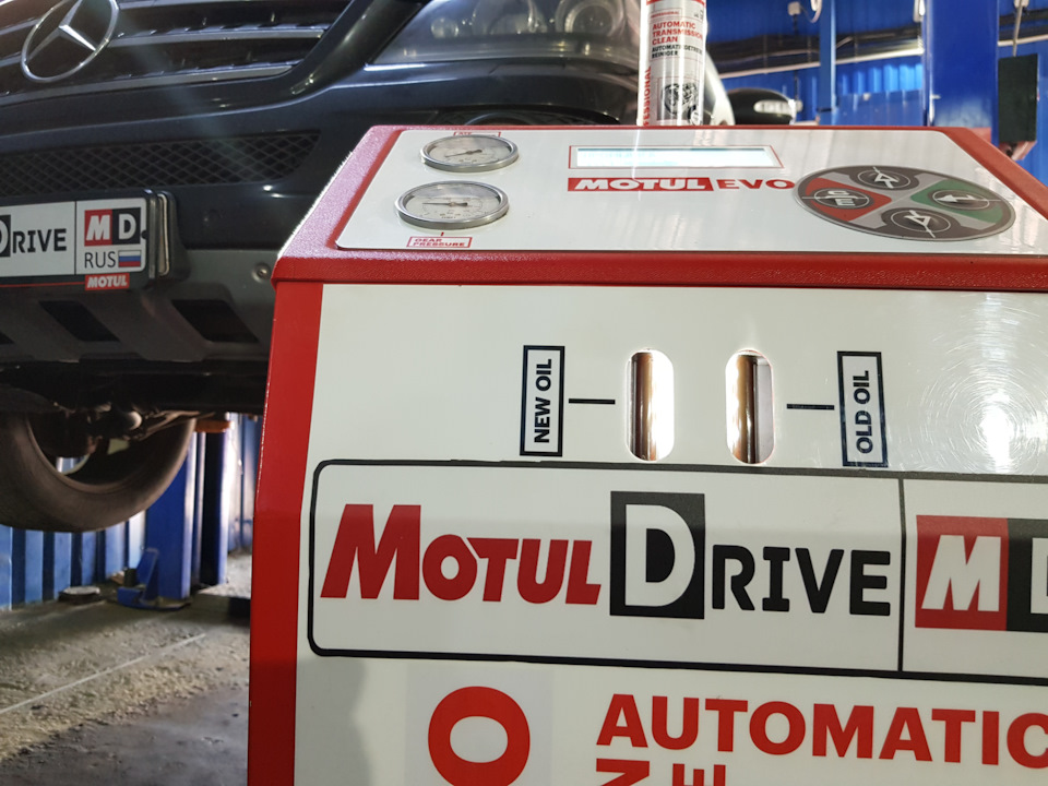

Очередной клиент с драйва y466ex
Год: 2008
Пробег: 286.000км

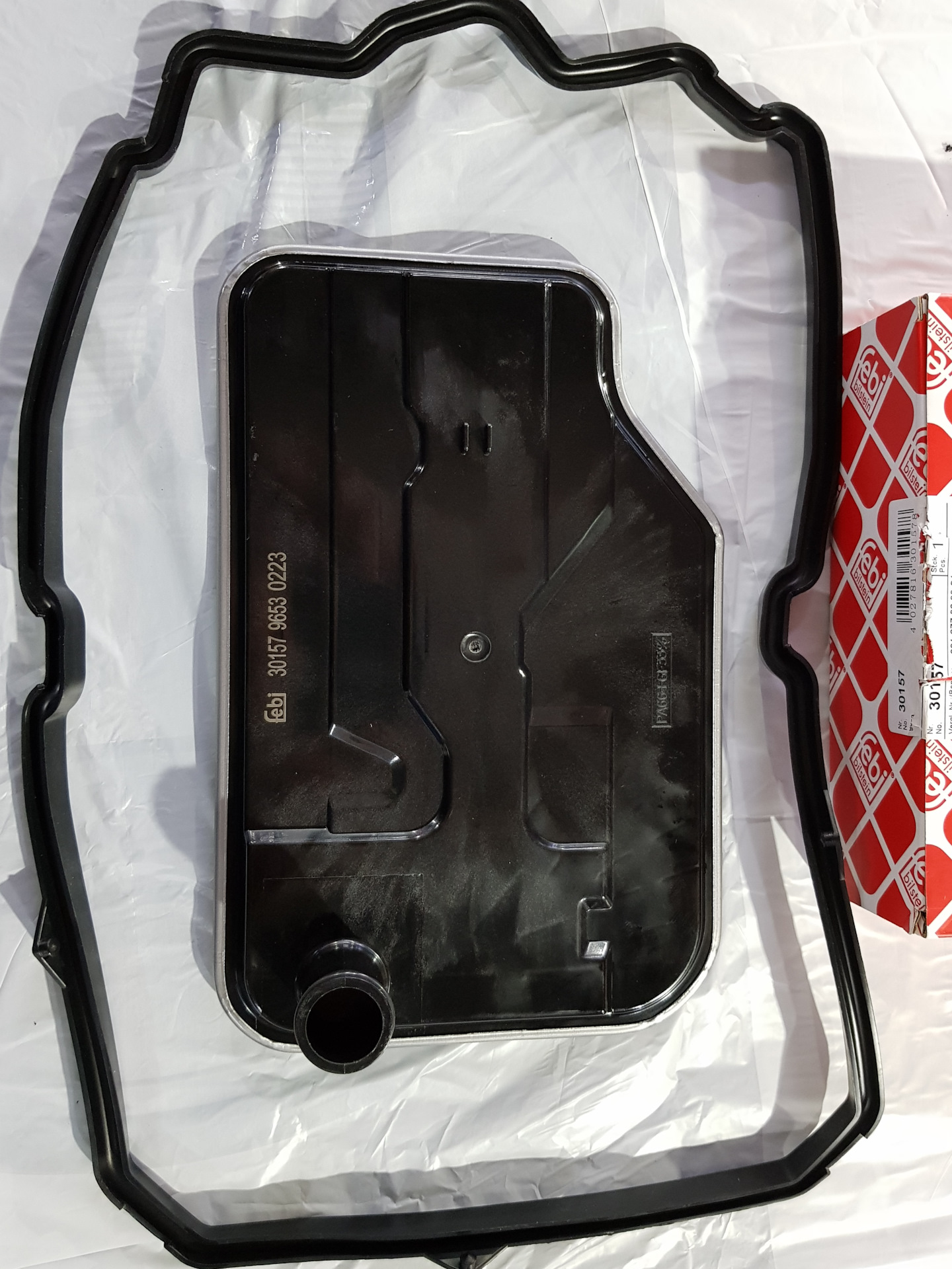

Масло: Motul ATF6 (236.14)
Полный объем: 9л+3л на промывку
Фильтр АКПП с прокладкой в комплекте Febi 30157

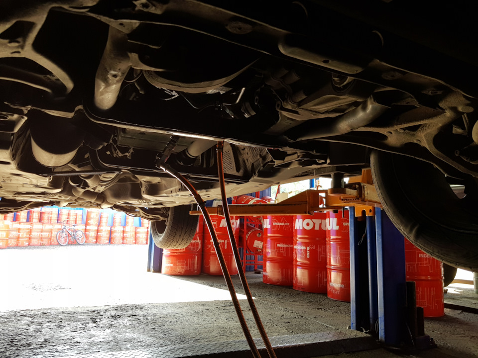

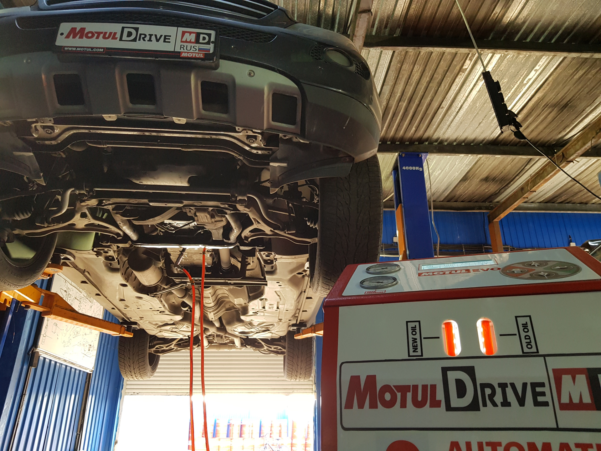

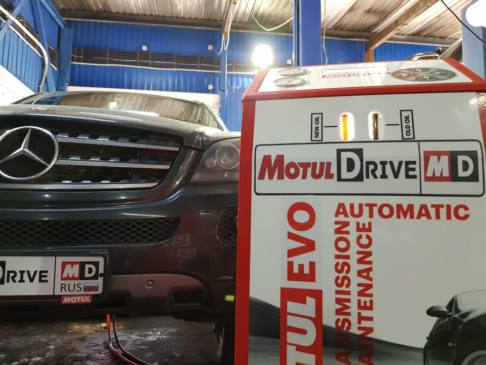

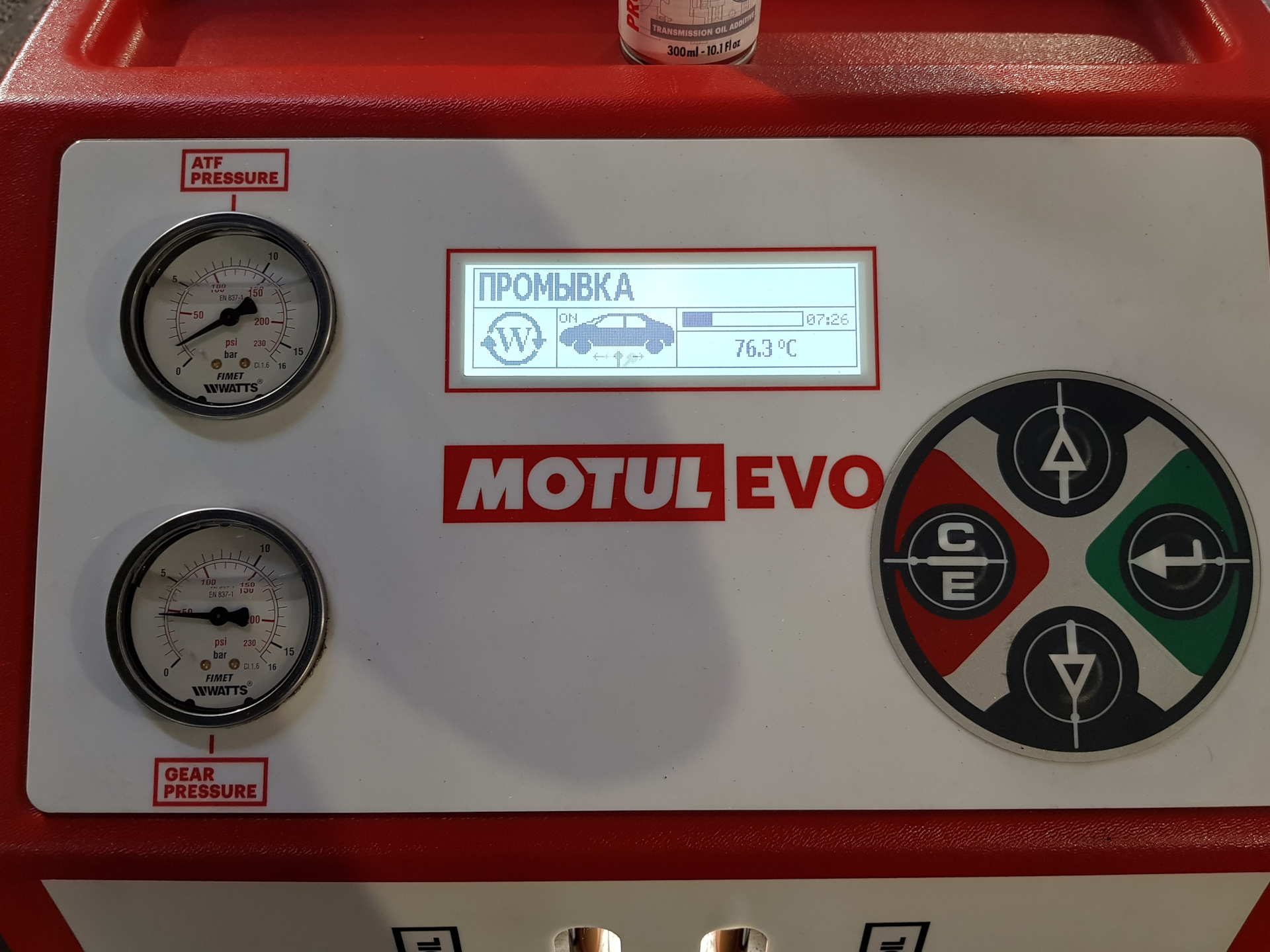

Установка для обслуживания автоматических трансмиссий «ATM 2» итальянской фирмы Spin, специально разработанная для компании MOTUL.

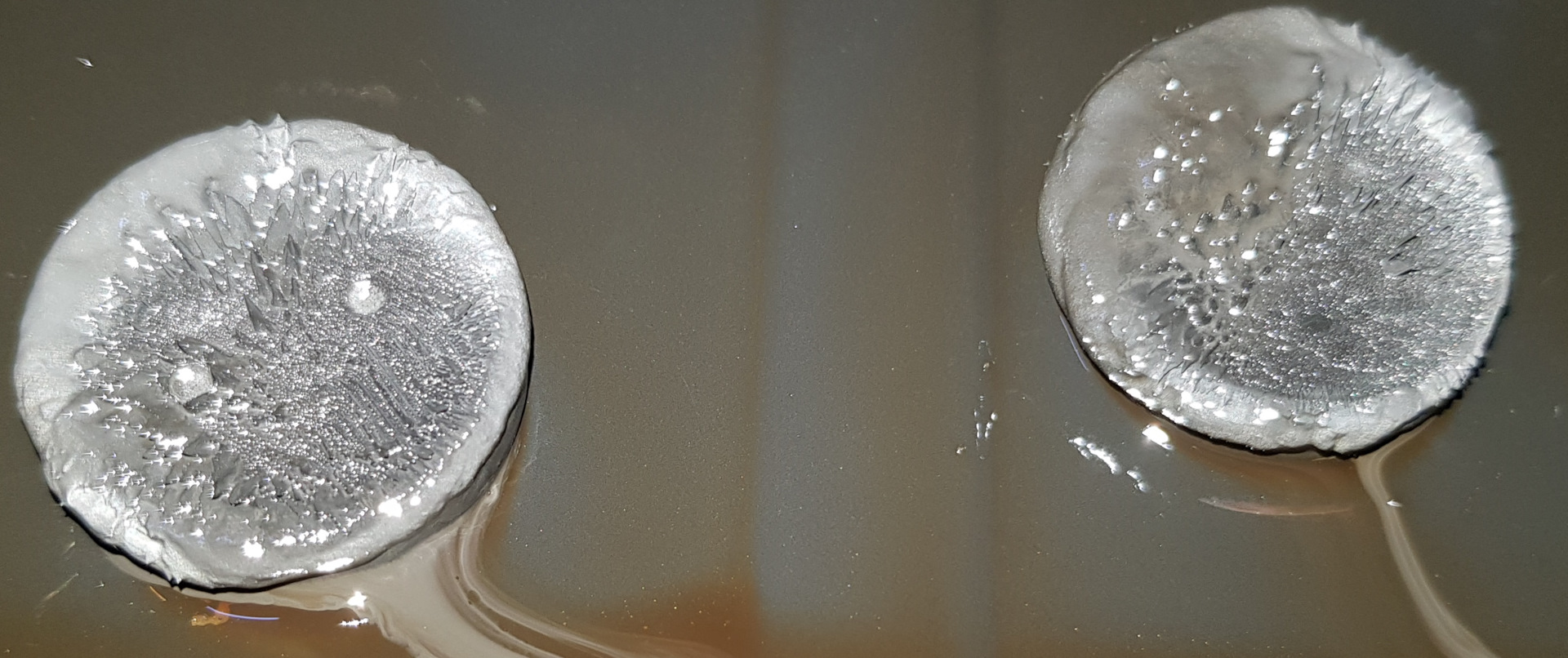

Подключаемся к контурам охлаждения, добавляем промывочную присадку (Очиститель автоматической трансмиссии motuL (0,3л) Motul 108127), включаем режим промывки. Затем переключаем передачи с интервалом 10-15 секунд в режиме промывки на 10мин. Промываем каналы и клапаны.

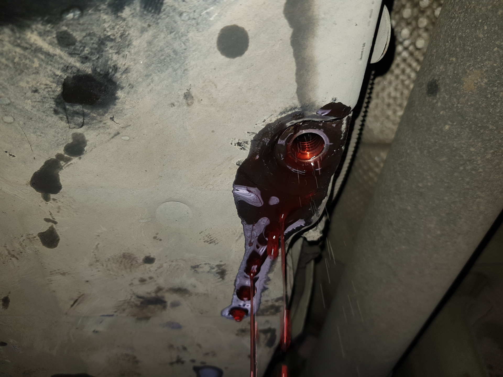

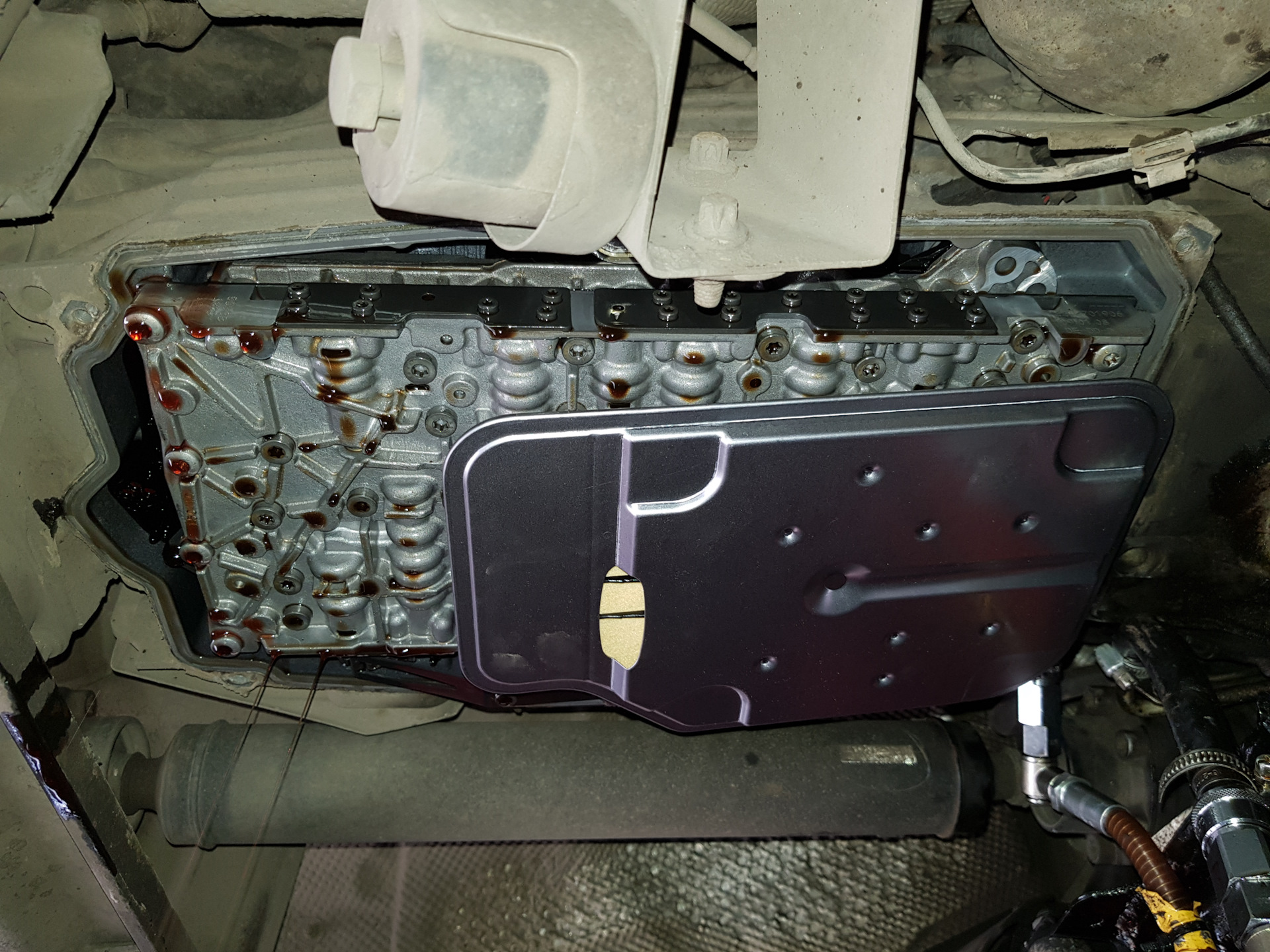

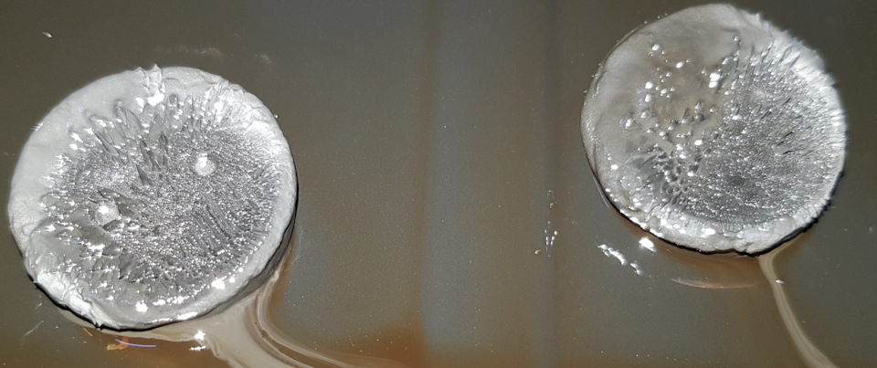

откачиваем старое масло, сливаем остаток, снимаем поддон и старый фильтр, также откручиваем сливной болт с гидротрансформатора и сливаем старое масло
чистим поддон, ставим новую прокладку и новый фильтр

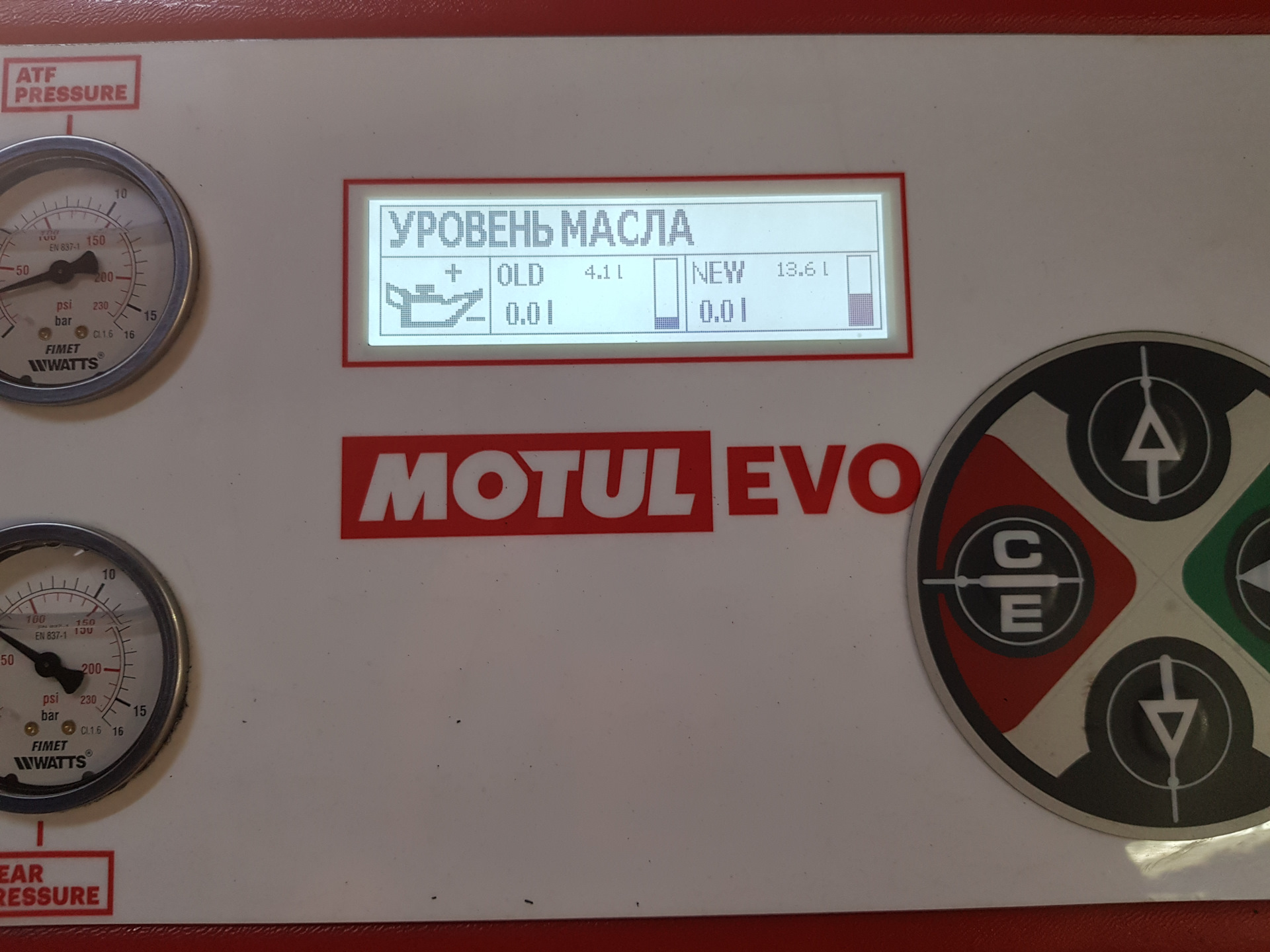

далее запускаем режим полной замены масла в АКПП
Выставляем уровень. Коробка чувствительна к правильному уровню масла, которое проверяется при 45°±5°

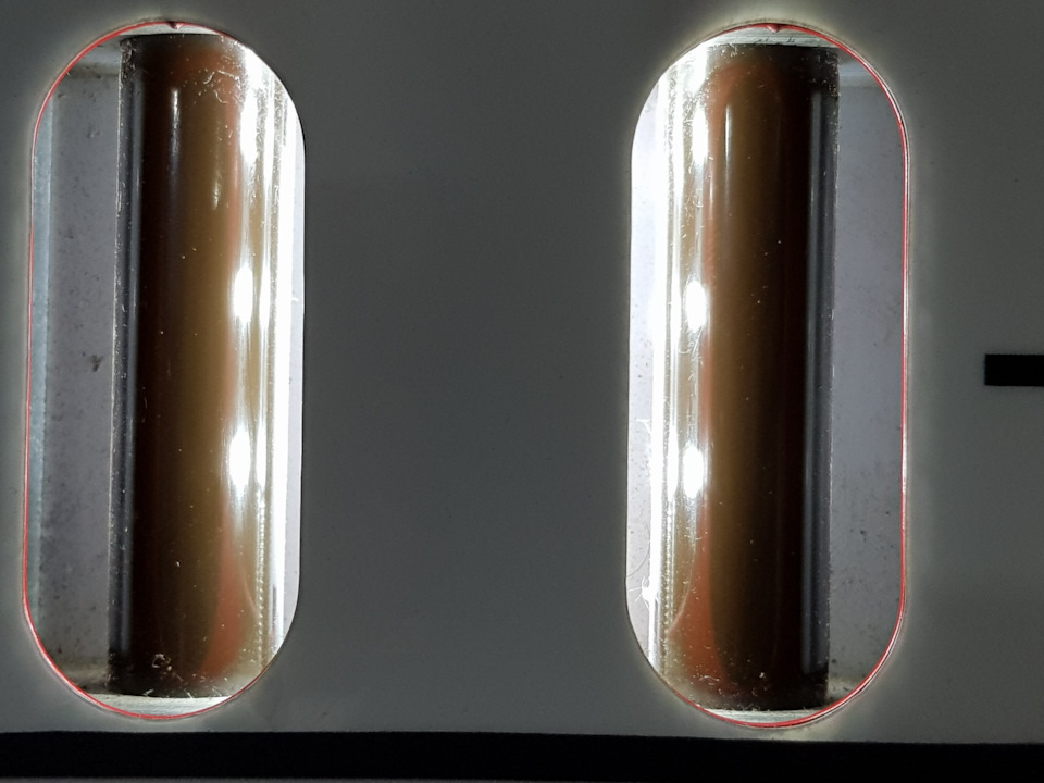

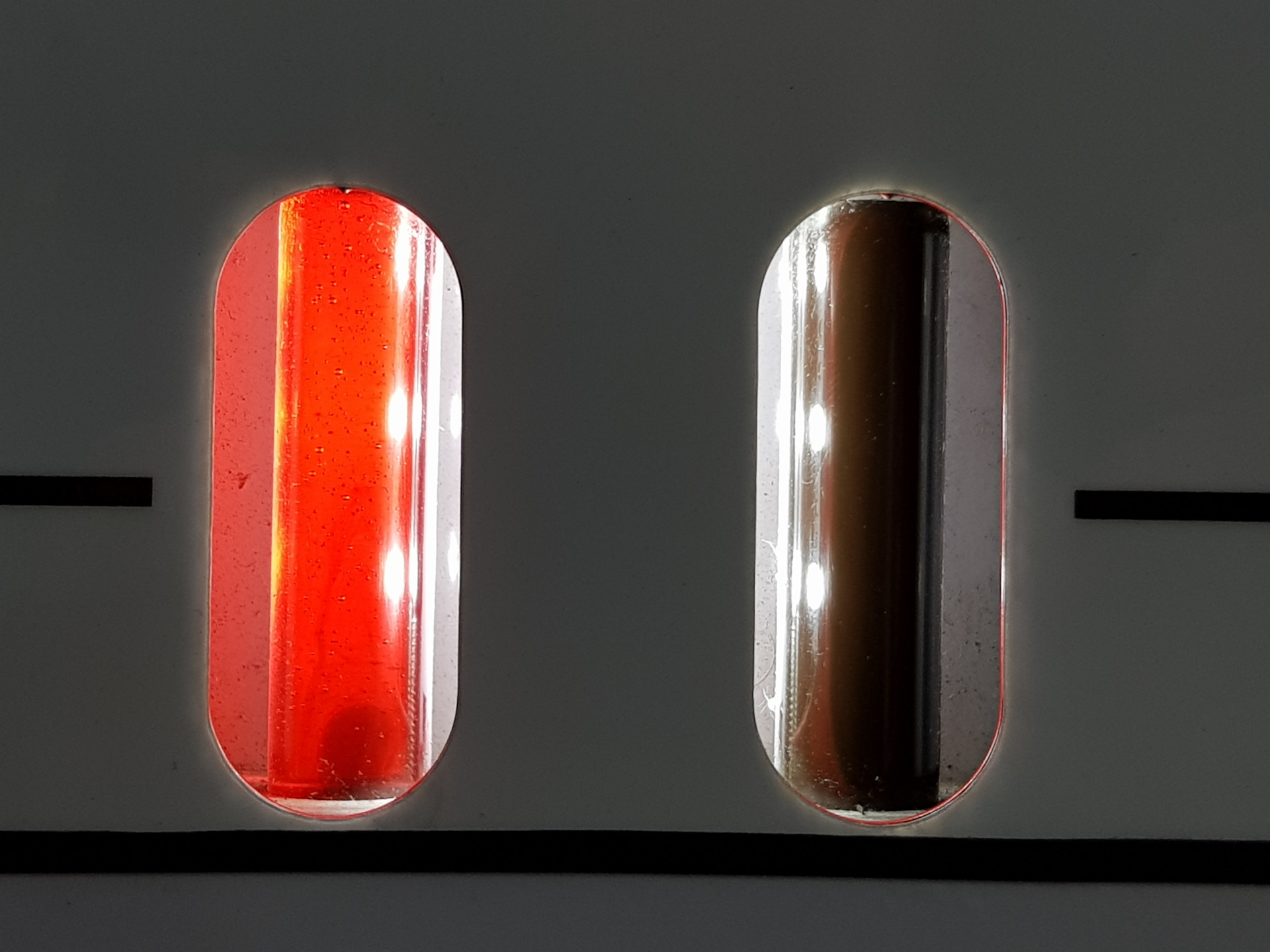

цвет масла до и после замены
Итого: 18450 руб со всеми расходниками
По времени: 2 часа

Круто 😀 тоже предстоит замена
Сколько по деньгам замена ?
Добрый день.
Масло Motul ATF6 11л 11000 руб
Фильтр АКПП с прокладкой в комплекте 1800 руб.
Промывочная присадка 1000 руб.
Полная замена 4000 руб.
Добрый день.
Сколько по деньгам на сегодня мне обойдётся замена?
Добрый.
Год машины?
2010 год W164.186
2 Варианта.
15. Полная аппаратная замена масла в АКПП 7G-Tronic
Трансмиссионное масло Motul ATF6 105774 12л 18.000 руб.
Промывочная присадка Motul Transmission Clean 0.3l 108127 1500 руб.
Фильтр АКПП с прокладкой в комплекте Febi 100250 4700 руб.
Полная аппаратная замена масла в АКПП 7G-Tronic с промывкой системы 5000 руб.
Итого: 29200 руб.
16. Полная аппаратная замена масла в АКПП 7G-Tronic+
Трансмиссионное масло Mercedes-Benz 236.15 12л 30.000 руб.
Полная аппаратная замена масла в АКПП 7G-Tronic+ с промывкой системы 5000 руб.
Итого: 41200 руб.
А определить можно только так:
У меня на сколько знаю первый вариант. Хотел бы записаться к вам на замену.
На какое время Вас записать?
Завтра на 10?
Записал.
Пораньше если приедете, сразу начнем.
До встречи.
До встречи. Постараюсь пораньше.
