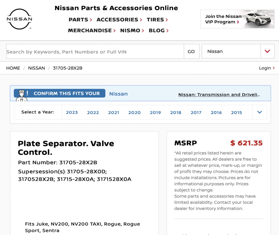

Так вот, проблема основная в том, что все эти модификации гидроблокоа устарели. При ремонте вариатора JF016e на Ниссан Хтрейле, Ниссан Кашкай и Ниссан Теана необходимо покупать и устанавливать последнюю (на сегодняшний день) модификацию гидроблока JF016e под номером 31705-28X2B (3170528X2B). При этом покупать нужно только новый и оригинальный гидроблок американского(!) производства (на рынке в РФ сейчас творится хаос — продают китайские гидроблки, восстановленные под видом новых и т д).

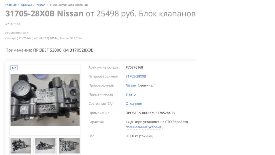

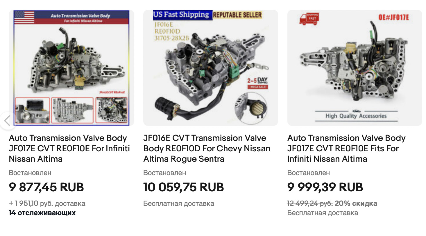

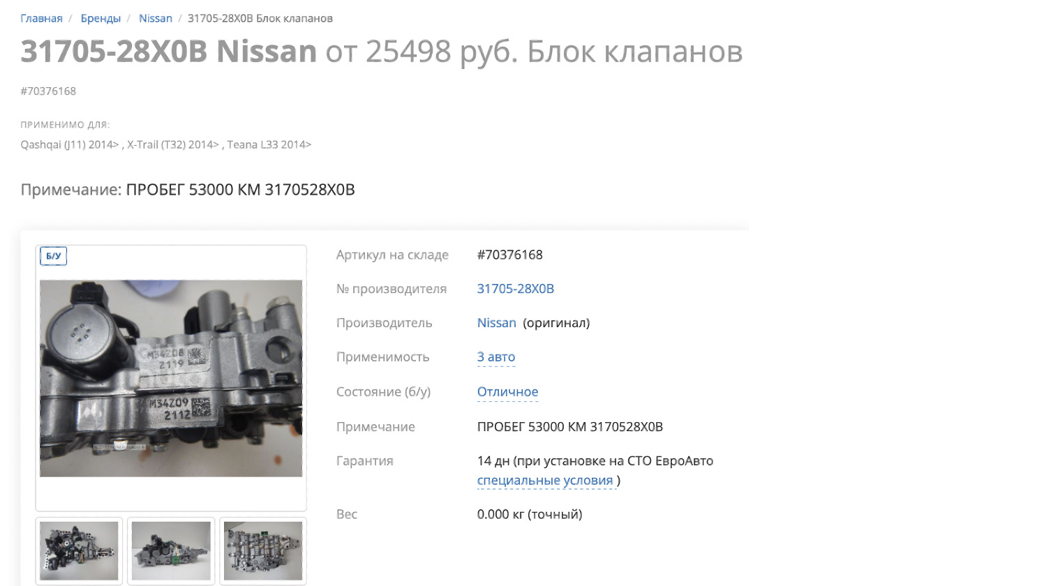

1. Восстановленные гидроблоки. На аукционах ебэй, авито и т д продаются по очень низким ценам б/у и якобы восстановленные гидроблоки. Это изначально бесполезная покупка и выкинутые деньги. Вот фото —

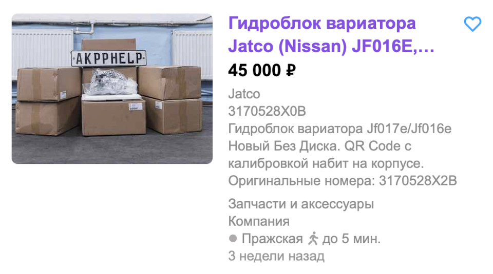

2. Гидроблоки без(!) калибровочного диска. На самом деле это б/у гидроблок под видом нового. Потому что ко всем новым гидроблокак идёт в комплекте компакт диск, на котором записаны уникальные калибровочные значения. Покупка гидроблока без диска — выкинутые время и деньги. Вы не сможете по QR коду получить эти самые калибровочные значения. Вот примеры такого объявления на Авито (к слову, Авито та ещё "помойка", там вероятность столкнуться с мошенниками самая высокая) —

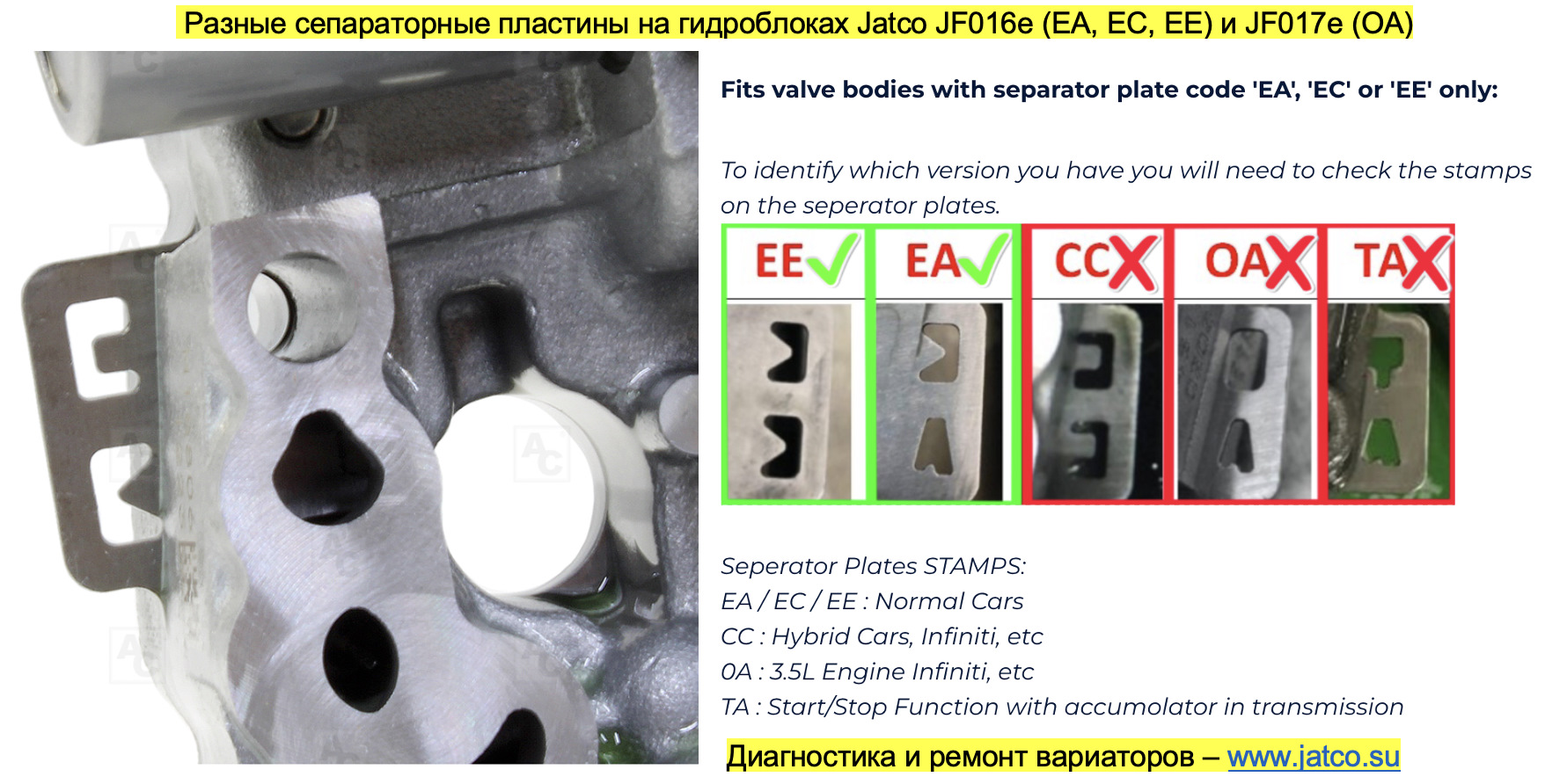

4. Новые гидроблоки от вариатора Jatco JF017e (или продажа гидроблоков с другим каталожным номером). Большинство продавцов в РФ не разбирается в тонкостях/отличиях гидроблоков на разные модели/модификации вариаторов. Но у них есть некий товар, который они привезли и который им надо продать. И они в своих объявлениях пишут, что мол всё взаимозаменяемое и пытаются вместо одного каталожного номера продать другой (ну они же подходят!). На самом деле нет. Самый распространённый пример, когда вместо гидроблока 31705-28X2B (3170528X2B) на вариатор Jatco JF016e пытаются продать гидроблок 31705-29X6D (3170529X6D) от вариатора Jatco JF017e. Внешне они практически идентичны. Но у них разные(!) сепараторные пластины. И вы столкнетесь с некорректной работой вариатора. Вот фото —
Если вы ремонтируете вариатор самостоятельно (или вы автосервис) то возникает вопрос — Какой же гидроблок JF016e купить себе на свой Ниссан Кашкай, Teana и X трейл? Только новый, оригинальный и производства США или Японии. Это самый правильный и проверенный вариант! Цена его в США около $ 610 — $640. Плюс доставка, складские услуги, наценка. Ну физически не получается цена этого гидроблока ниже 65 000 руб (по текущему курсу рубля, понятно что курс меняется и цена будет плавать так или иначе).

Добрый день! У меня установлена трансмиссия 31020-3WX0C, и я планирую приобрести 31020-3WX4D. Подскажите, они взаимозаменяемы (при условии, что я пропишу QR-код новой коробки в блок управления)? Обе трансмиссии jf017e но разных годов .
Нет. У вас ничего не получится. Вы не понимаете, что разные модификации отличаются не только цифрами в названии.
Они иногда отличаются размерами и весом. Вот, посмотрите на эти параметры у данных вариаторов —
