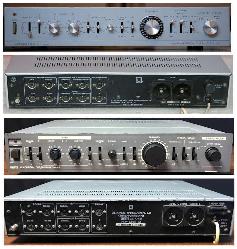

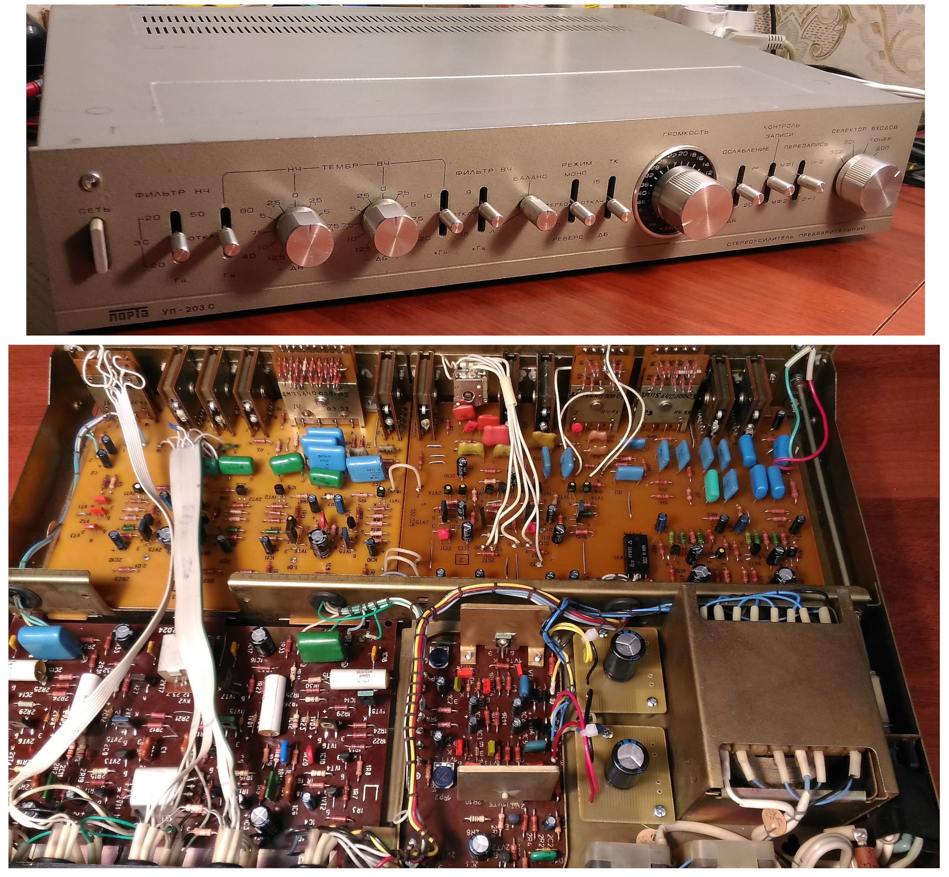

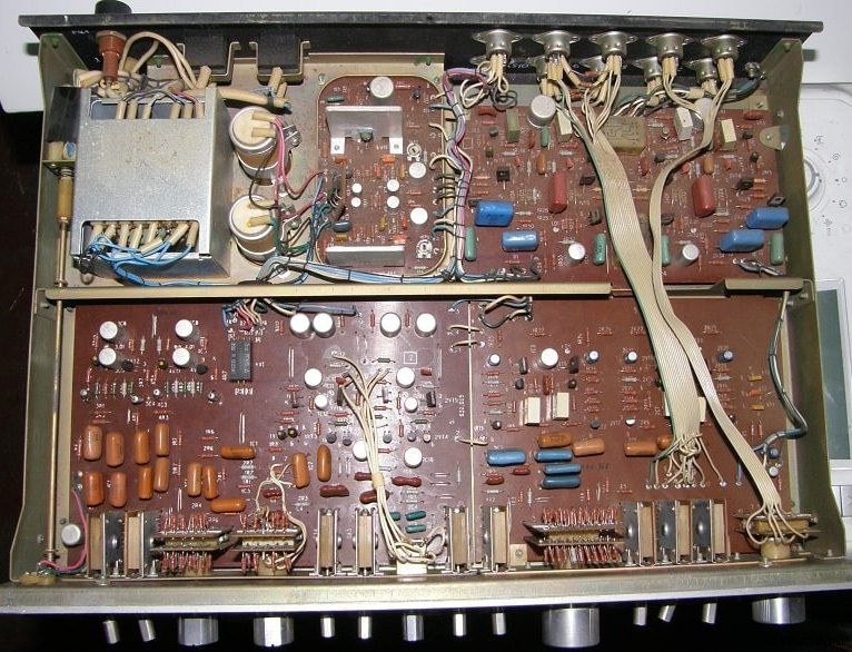

Сначала посмотрим на Амфитон УП-003С / Лорта УП-203С / ЛОРТА УП-005С:
Цитата с LD_Sound: "(ЛОРТА УП-005С) Внешне, по расположению регуляторов напоминает Амфитон УП-003, но в другом дизайне. Внутри полный аналог Амфитона, можно предположить, что схемы похожи."

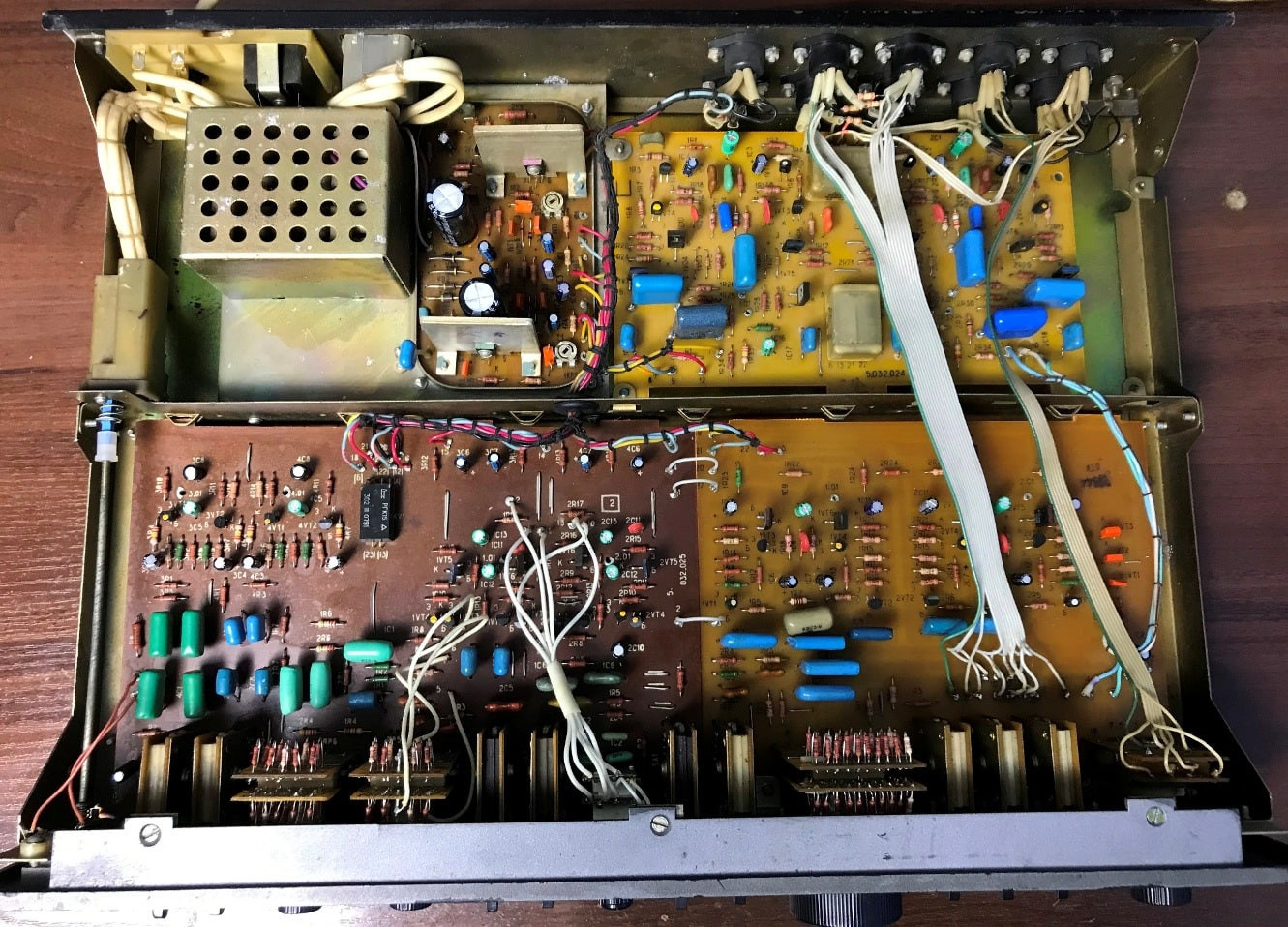

Дабы не верить на слово, посмотрим на платы:
Лорта УП-203С нет ни на LD_Sound, ни на rw6ase.narod.ru Спасибо Обзоры аудиотехники, мы можем на нее полюбоваться и поиграть в игру "найди 10 отличий":
Был и Амфитон УП-005С. Вот вам доказательство (благодаря тов. djddv):
Будем считать, что отличаются они все только названиями (из отличий на платах я увидел немного другой БП, но он имеет косвенное отношение к звучанию — БП, скорее всего, однотипны, отличаются разводкой и применение различных типов конденсаторов, сами схемы, скорее всего, идентичны). Посмотрим на схему:

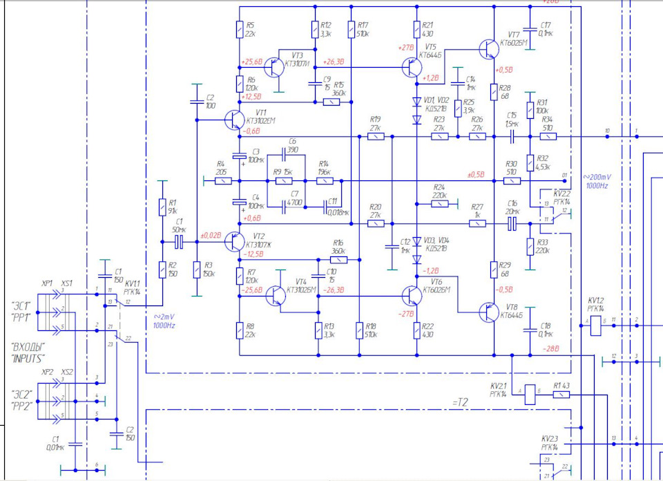

RIAA-корректор: топология — предшественница "Diamond Buffer", "HDAM-SA", Accuphase, … . Пришла из времен царствования Германия. Только на Германии обычно была только 1 половинка такого усилителя. Тут сделан симметричный. Но до УПТ не дошли — напихали кучу конденсаторов.
На входе не привычный дифференциальный каскад, а 2 встречно направленных ЭП. Ну, или UIU. Дальше — ЭП — ОЭ — ЭП и ООС.
Дальше — коммутация, РГ, ТК и еще один подобный усилитель (промежуточный).
Дальше — регуляторы тембров и еще один усилитель с "квадратным входом" (два встречно-направленных дифкаскада). Мне они интуитивно не нравятся. Тем более, когда не линеаризованы. Линеаризованные — еще нормально. А в нелинеаризованных велик риск перейти в режим работы с отсечкой, что во входных каскадах вообще не хотелось бы.
БАЛАНС
И на выходе — просто 2 ЭП, включенных через конденсаторы (выходной буфер).
Кто-то считает данный усилитель чуть ли не лучшим из производимых в СССР. Да, он отдаёт некой "ламповостью". А мне кажется, что это — замечательная "платформа" для постоянного апгрэйда конденсаторов.

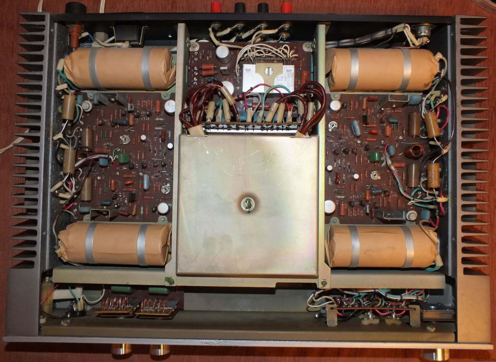

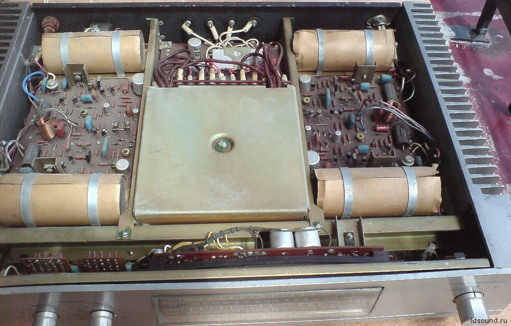

Согласно LD_Sound, Амфитон-УМ-003 стерео "внешне и внутреннее аналог Амфитон 50 УМ-104С*, но главный отличием является наличие индикатора уровня сигнала на лицевой панели."
*) Это не совсем так. В Амфитон-УМ-003 используется всего по 1 паре выходных транзисторов, в то время, как в Амфитон / ЛОРТА 50 УМ-104С используется 2 пары. Правда, вторая пара приделана явно после :-).

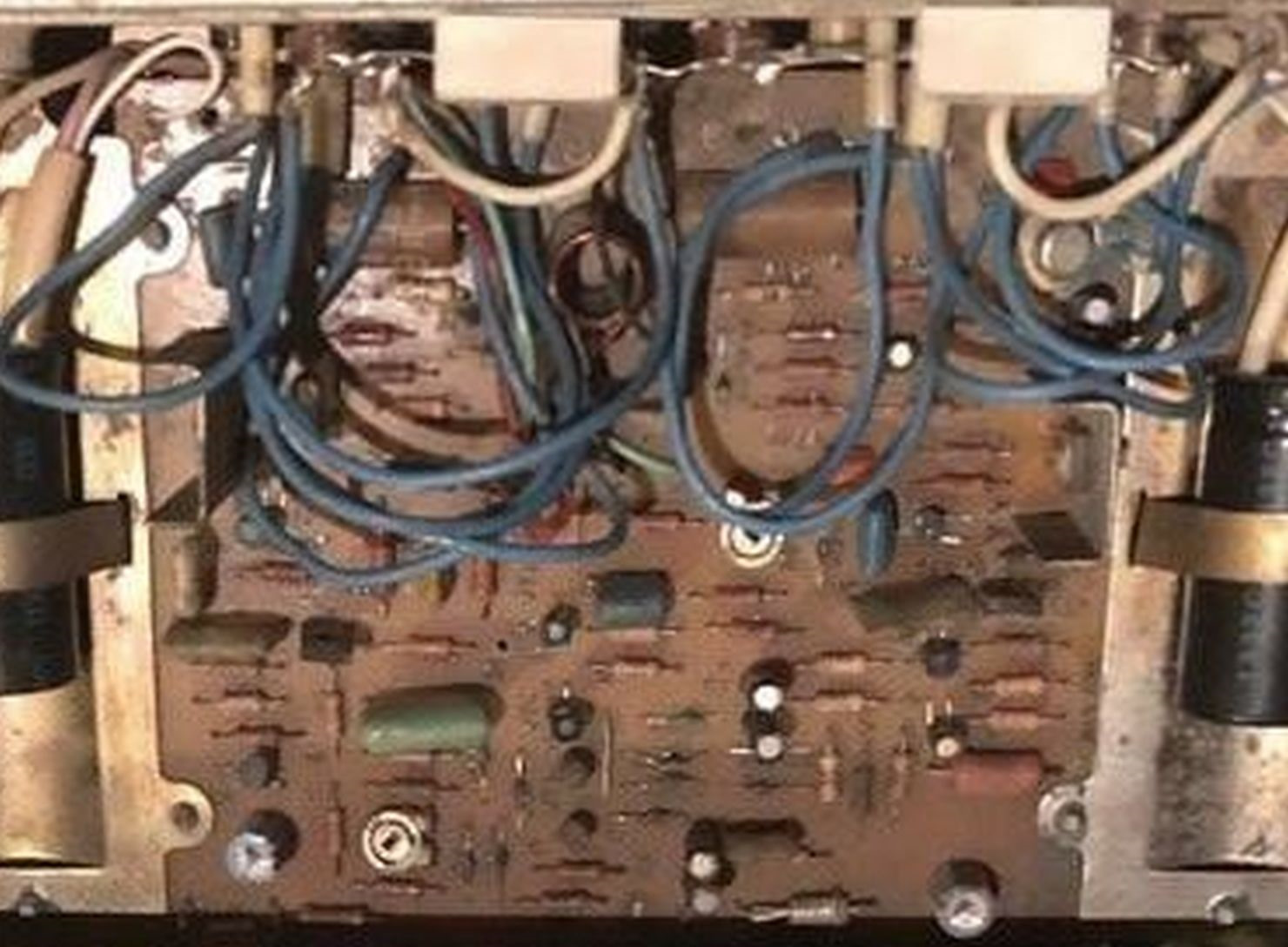

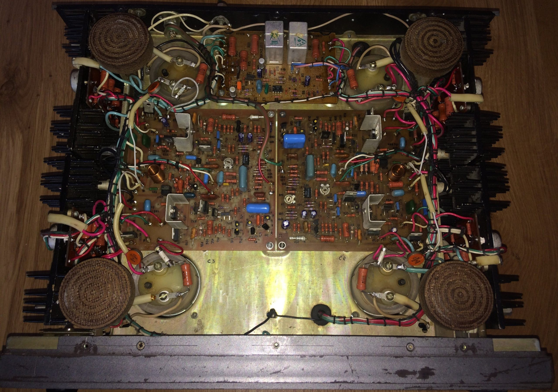

Амфитон / ЛОРТА 50 УМ-104С принял свой "классический" вид — никаких индикаторов.
От Амфитон-УМ-003 отличается двумя парами транзисторов на выходе.
На радиаторах им место нашлось.
А вот на плате места для эмиттерных резисторов — не нашлось.
Что и отражено в схеме:

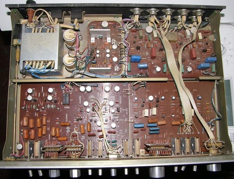

Лорта 50 УМ-204С — внешне 1:1 Амфитон / ЛОРТА 50 УМ-104С. Может, кто найдёт отличия?
Схемы нет. Платы ОЧЕНЬ похожи:

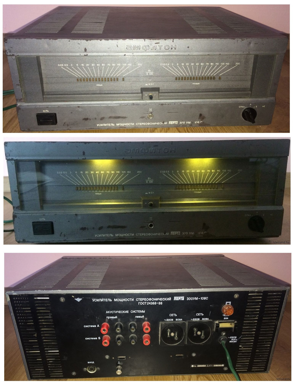

Есть и еще более редкий зверь под названием Амфитон-150УМ-108С / Амфитон-300УМ-108С / Маяк-300УМ-108С
Это — не стрелочный индикатор. Это — его эмуляция. Индикатор — светодиодная полосочка.
Амфитон-150УМ-108С выпускался с 1992 года, как Амфитон-300УМ-108С с 1994.
C 2000 года — Киевским заводом "Маяк" как "Маяк-300УМ-108С"
Номинальная выходная мощность на нагрузке 4 Ом: 150Вт,
максимальная: 400 Вт;
диапазон воспроизводимых частот: 20…30000 Гц;
коэффициент гармоник: 0,08%;
отношение сигнал/шум: 112 дБ;
габариты УМ: 430х175х368 мм;
Потребляемая мощность от сети: 650 Вт
масса: 15,5 кг.
Вполне себе премиум-аппарат.

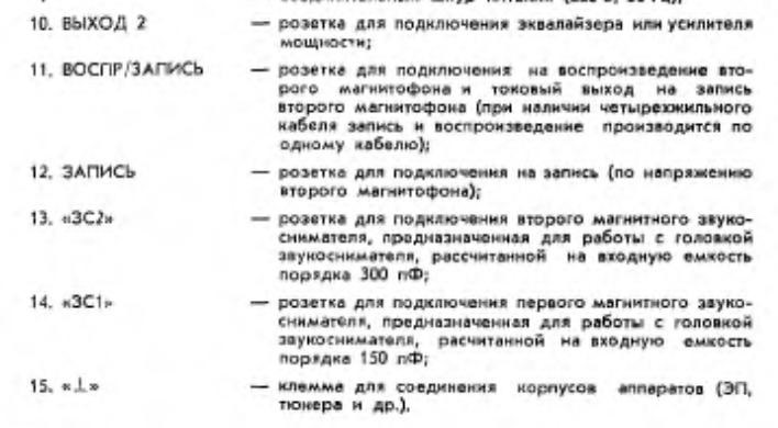

Инструкция
Вот оно: не "ёмкость головки", а "рассчитанной для …"
Может быть глупый вопрос:
ЗС1 вход без конденсаторов, по инструкции для головок входной ёмкостью порядка 150 пФ (похоже, что это типичная ёмкость провода советских вертушек)
ЗС2 по конденсатору 150(пФ?) на канал, то есть как раз 300пФ дополнительных. По инструкции для головок входной ёмкостью порядка 300 пФ. Куда тогда делась ёмкость провода или её решили не учитывать. Либо я что-то упускаю из виду?
Я так думаю, эта ёмкость участвует в РИАА-коррекции.
"Ёмкость головки" — не совсем понятный термин. У головок нет ёмкости (в первом приближении). Зато есть индуктивность.
Т.е. я думаю, что пропущено слово "для".
И ёмкость провода много кто не учитывает. Хотя для головок она не значительна.

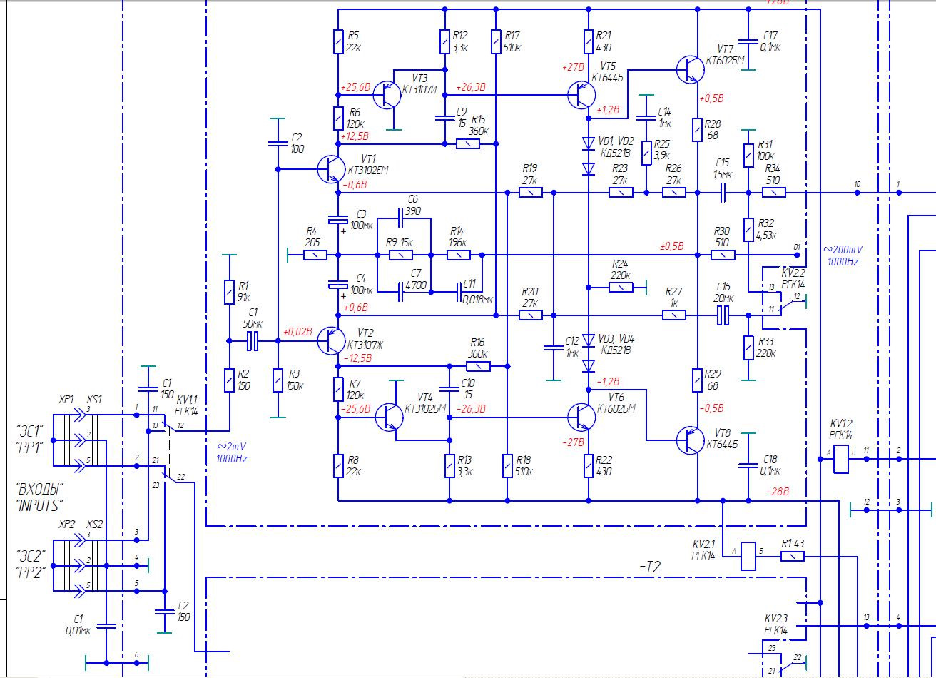

Ещё вопрос по схеме, неполярники С1 50 мкФ и С16 20 мкФ на сколько менять по вольтажу, если я его не знаю, так как они уже поменяны на пары полярных и похоже с ошибкой (кто-то поставил два по 22 мкф, вместо двух по 100 мкФ, чтобы получить 50 мкФ). VT2 в левом канале скорее всего пробит, на эмиттере и коллекторе по -1.8 В вместо того, что по схеме.
Скорее всего там К50-6-50 мкФ на 16В как и в остальных амфитонах, но нужно перестраховаться и взять на большее напряжение?
Побоюсь показаться экстремистом, но С1 вообще можно замкнуть. Он там скорее для защиты.
Или в качестве ХПФ (антирокота).
Вряд ли с головы постоянка будет.
Напряжение С1 — от 3В. Там вообще милливольты.
С16, как понимаю, переключение ММ/МС. От несколько Вольт тоже :-). Там 2-3 Вольта на нём может быть.
"VT2 в левом канале скорее всего пробит, на эмиттере и коллекторе по -1.8 В вместо того, что по схеме."
Вполне вероятно.
Поменяйте так же С3, С4.
