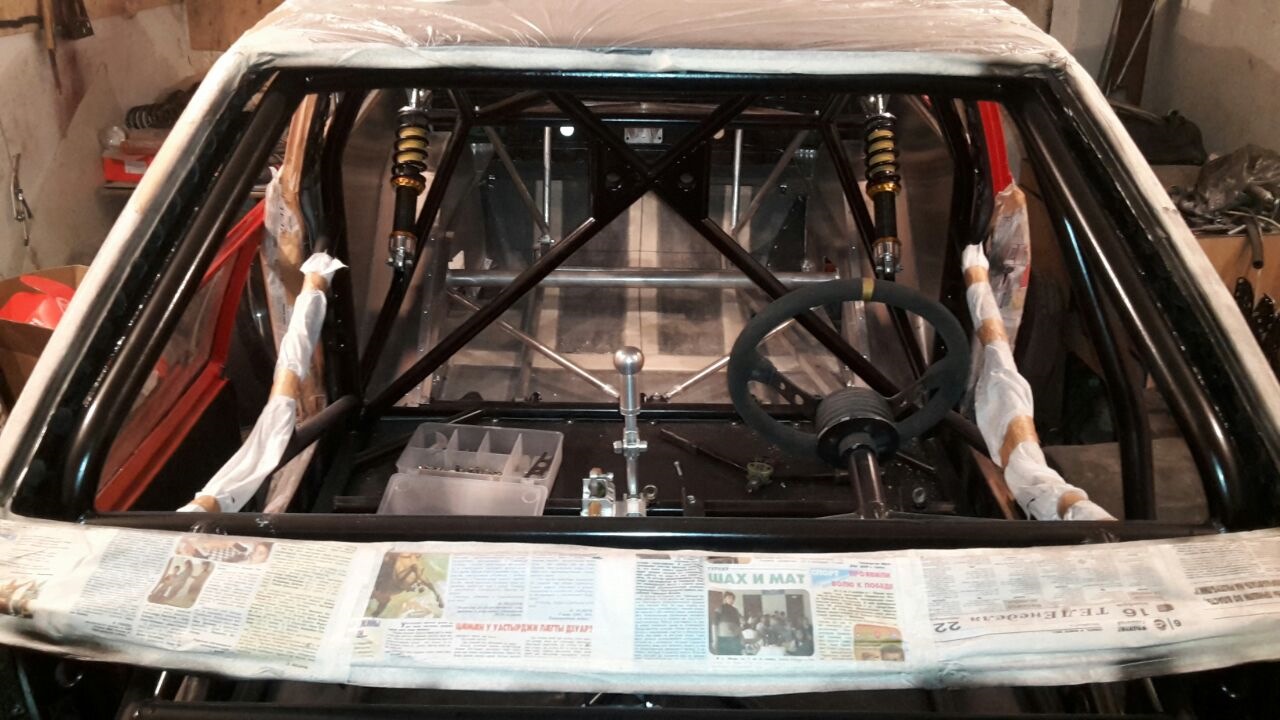

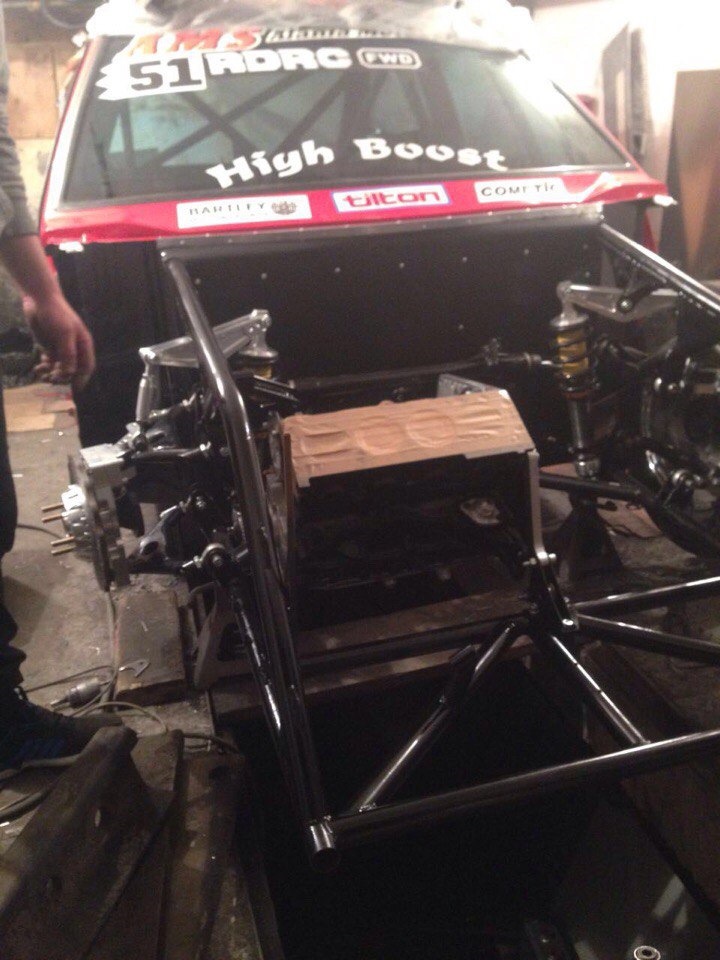

Всем привет, недавно мы выложили в сеть несколько фото машины в нынешнем состоянии и теперь хочу сказать пару слов более подробно. Начну с предыстории, чтобы было понятно зачем все это делается. Последняя гонка в 2015-м году в Грозном принесла как радости — мы существенно улучшили наше время до 9.18 сек, так и ряд неприятностей — в финальном заезде за 1-е место почти сразу после включения 4-ой передачи развалилась КПП и последние около 150-170 метров машина заезжала уже накатом. Собственно, я это к чему. Ремонт коробки в нашей машине означал снятие из под капота всего вообще. мотора, выпуска, кулера, радиатора, подрамника и т.д., т.е. разборка подкапотки до кузова, а затем обратно сборка. В условиях гонки это уже почти непосильная задача, хотя на 3 этапе там же в Грозном за ночь мы уже проделали один раз этот трюк. Больше этим заниматься не хочется никому в команде совершенно.
Решения тут два, или переход вообще на другой кузов с более широкими лонжеронами, или отказ от кузова вообще :) Я думаю, все понимают, что мы выбрали, особо не раздумывая :)
Сразу скажу, что это все сделано совершенно не ради тотального облегчения, как многие могут подумать. Развесовка — да, немного улучшается, центр масс стал пониже, но общий вес остается примерно таким же, как и в том году — немногим более 1000 кг. Но решение с рамой дает кучу других плюшек, о которых мы думали уже давно, но надо было менять все глобально, теперь все доступно :) Например, подвеска на А-образных рычагах, она во-первых существенно жестче макферсона, во-вторых позволяет реализовать необходимую нам кинематику, а схема с толкающей штангой (push-rod), когда усилие на пружину и амортизатор передается через штангу и коромысло дает более широкие возможности быстро перенастраивать приведенную к колесу жесткость пружины и скоростные характеристики амортизаторов — большое поле для дальнейших экспериментов. Не говоря уже о том, что в схеме push-rod довольно тяжелый амортизатор и пружина фактически перестают быть неподрессоренной массой. Сзади схема push-rod, помимо прочего, позволила перенести амортизаторы и пружины примерно на 40 см вперед — еще монетка в копилку развесовки.

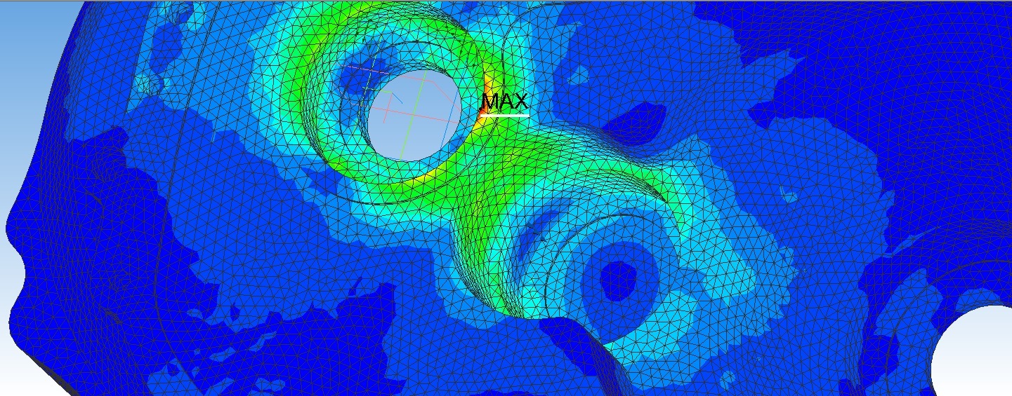

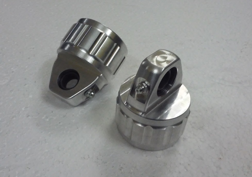

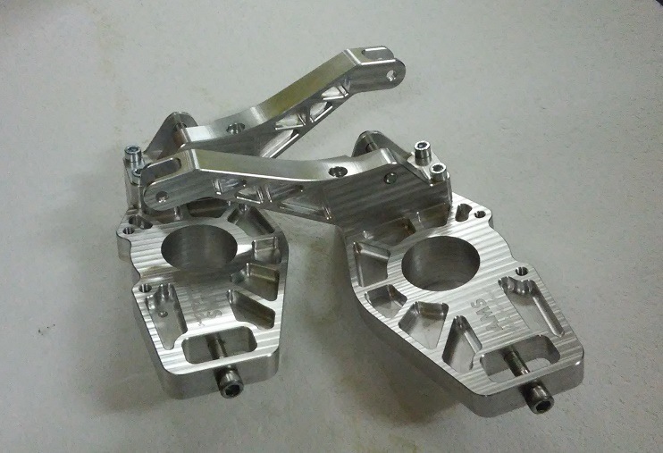

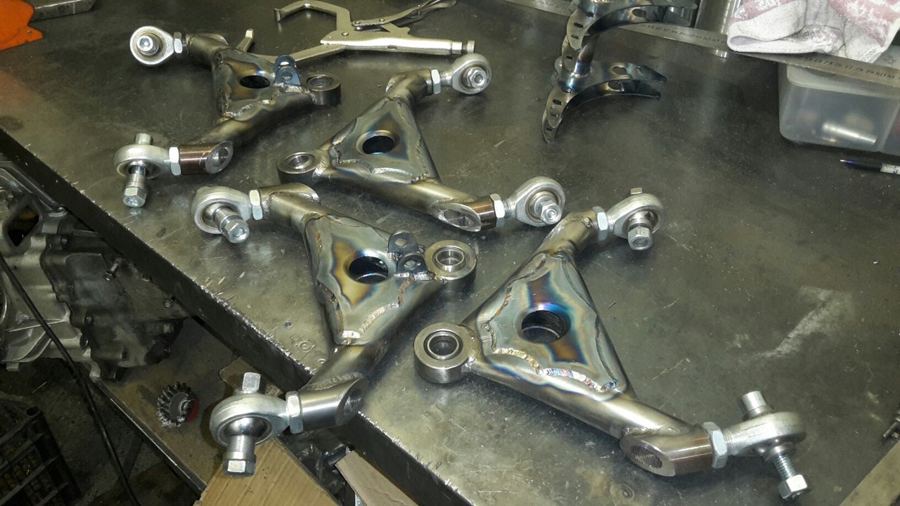

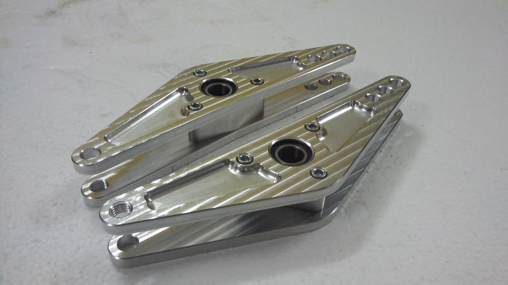

В результате для ходовой части было спроектировано и изготовлено множество оригинальных деталей

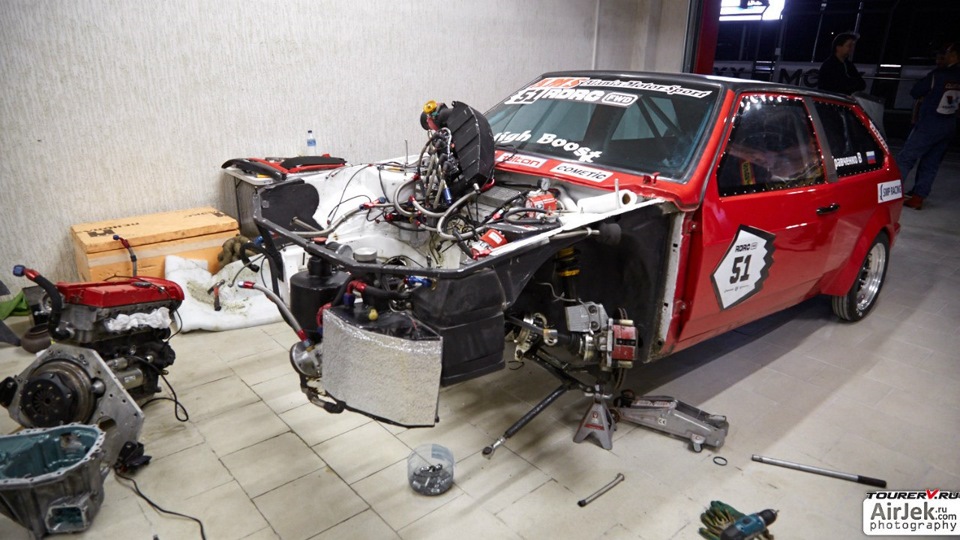

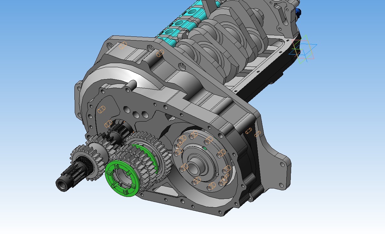

Что касается мотора, то его конфиг останется практически без изменений, он полностью устраивал команду и в прошлом году, кроме небольших нюансов (например, зажигания, которое вынесло весь мозг в том году). Тем более, что в рекордном заезде на 3 и 4 передачах буст был всего 2.0 бара, поэтому по мотору есть еще очевидные запасы, которые мы прибережем :) Гонку за дикими мощностями и рекордными скоростями на финише мы оставим на потом :) Большая мощность — это потенциальный источник проблем, тем более, что они и так у нас уже появились с трансмиссией.
Быстрые старты и flat shift при хорошем зацепе не проходят даром. После финала мы ужаснулись повреждениями трансмиссии. Была выломана передняя стенка корпуса, корзиной сцепления пробит колокол, сломан ряд, погнуты штоки вилок. Чистая жуть и мы до сих пор не поняли что из этого было сломано первым и повлекло за собой такой ряд повреждений. А исходя из этого решили, что надо сделать более прочным все :) Работа началась с проектирования передней части корпуса КПП, она будет фрезерована из цельной заготовки массой около 80 кг Д16Т. Сам по себе этот материал по удельным показателям существенно прочнее литейных сплавов, из которых отлит корпус, а в сочетании с более толстыми стенками и ребрами, прочность в местах установки подшипников в радиальном направлении более чем в 2.5 раза выше, чем у штатного корпуса.
Дальше настала очередь ряда. В первую очередь решили ответить для себя на вопрос: "Что есть знаменитый PPG?". Останки коробки отдали в лабораторию чтобы узнать хим. состав применяемых сталей, глубину цементации, твердость на разной глубине и т.д. Затем тщательно сделали 3Д модель этого всего, перемерили и сделали сканы зубов, чтобы восстановить стандарт, по которому спроектированы эвольвенты, а затем по полученной информации тем же методом конечных элементов смоделировали нагрузки, чтобы понять где у него расчетные пределы. И они оказались достаточно близко… Как выяснилось, этот ряд — далеко не вышак по прочности. Разумеется, инженеры PPG не зря едят свой хлеб (а скорее всего еще с маслом и икоркой:)), модули и профили зубов хорошо сбалансированы по создаваемой радиальной нагрузке и передаваемому моменту под штатный корпус, точные и качественные эвольвенты, материал и термообработка подобраны так, что зуб не отломит — от перегрузок они деформируются, а это не дешевый ребилд каждый сезон. Маркетинг, мать его :) . Нас такой баланс не устраивает :) Да и просто-напросто нет возможности с таким курсом купить новый такой ряд.

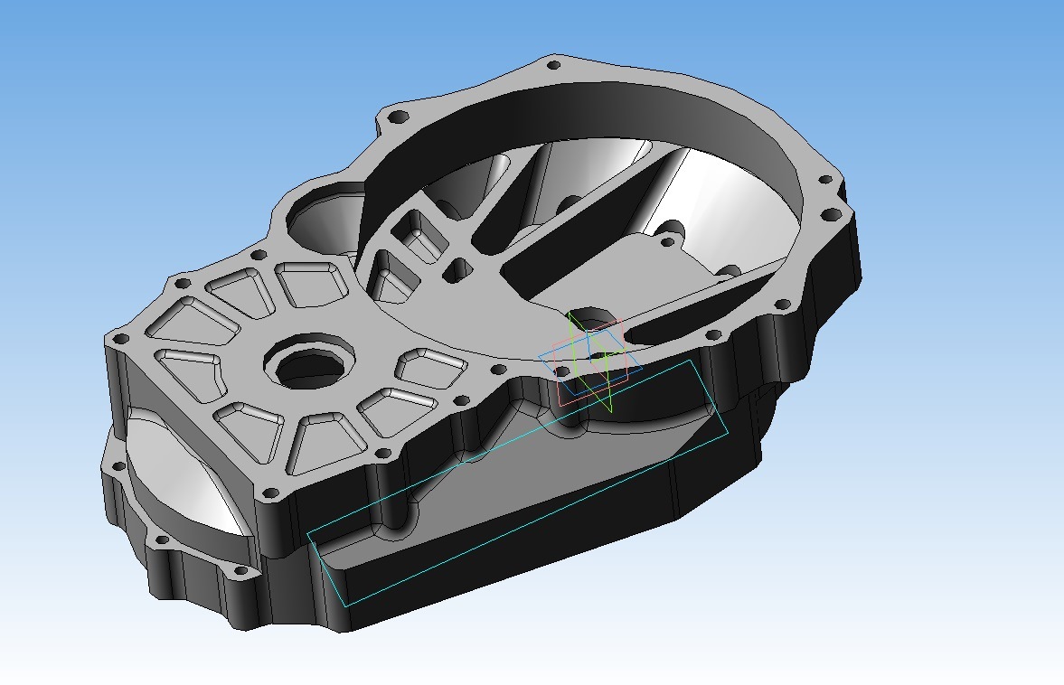

Со времен СССР и по сей день есть стандарты на профили высоконагруженных зубчатых передач для авиации, которые при схожих размерах могут передать до 35% больше момент, чем профили, используемые в PPG. Если к этому прибавить то, что мы подобрали более прочные марки стали для изготовления ряда, то получается уже адекватный запас прочности, что и сподвигло фактически на проектирование собственного ряда, который сейчас уже в производстве собственными силами. Тесты покажут, что получится из этого эксперимента.
Немаловажным оказалось то, что в итоге получилось уменьшить длину КПП на 40 мм, это сделано и ради того, чтобы было удобнее ее снимать, но еще очень важно то, что длина левого привода увеличивается на эти же 40 мм, а это снижает нагрузку на наружный ШРУС, с которым у нас уже были проблемы на этапе в Элисте.

Здравствуйте! Скажите пожалуйста, при проэктировании подвески с А-образным рычагом, как теперь у Вас.Плечо обката чтоб находилось в нуле, ось поворота должна проходить от середины ширины шины и через центры шаровых? Или тут другая ситуация?
И ещё хотел спросить, амортизатор с пружиной в подвеске push-rod должен розвивать такое же усилие как на Макферсоне, или из-за плеча, меньше?Заранее благодарен.
Здравствуйте!
С плечом обката ситуация точно такая же. Что касается аморта, то его необходимая эффективность в бОльшей степени зависит от жесткости пружины, а пружина на нем не через плечо, поэтому нет никакой разницы. Плечо лишь регулирует общую приведенную к колесу характеристику и пружины и аморта.

Какую марку шс и шарнирных головок используете в рычагах?

Подскажите пожалуйста, что за амортизаторы применили для пушрода?
XYZ, собственно те же, что и были в том году, просто на резьбы концы на ШС сделали

А регулируется перед коромыслом, просто переставляя крепеж амо?) Пробный вариант я так понимаю?
Про коробку вообще молчу, даже сказать нечего:)))
И не только вечерами :))
Насчет коромысла — да, получается разное плечо. Не пробный, а возможность перестраивать под ровную трассу типа Грозного, либо под бетонку убитую.

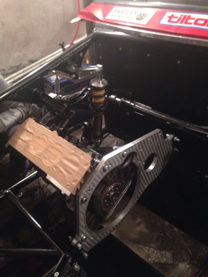

а это переходная пластина на движке на эво коробку или я ошибаюсь?
У нового колокола для совместимости болты, как на эвовской коробке. Пластина оставлена специально, чтобы за нее крепить мотор и удобно было снять отдельно мотор или коробку.

А колокол проектируется такой же как на эво-коробке? Или все-же под опель-блок? если не под блок, то почему так?
Болты оставили, как на эвовском колоколе, чтобы сохранить переходную пластину — это очень удобная штука. За нее основное крепление всего силового агрегата, а болты оставили эвовские, просто есть их координаты и они удачно расходятся с болтами опеля, чтобы можно было снять отдельно коробку, а мотор останется висеть на плите, либо снять мотор, а коробка на плите останется.

Почему не попробуете не эвольвенту, а профиль Новикова например?
Основная проблема там все же не в контактных напряжениях, а в прочности зуба у основания.
Если три и более зуба одновременно будут в зацеплении, то при всех прочих равных прочность зуба может быть и даже меньше, чем у PPG .
Но это зависит ещё, конечно, от класса точности передачи.
Не знаю по каким требованиям сделан ппг, но по всем признакам точность самой эвольвенты довольно высокая, у нас заложено не ниже 6 класса.

По моему слишком уж переусложнена подвеска для драга — зачем такие сложности то? Машина только прямо едет — т.е. нижний треугольный + стойка макферсон и рейка вниз, это оптимум по весу подвески и управляемости в данном случае.
Продольно изгибающий момент на стойку большой, 3-5 гонок и стойки болтаются. Да и есть мнение, что в таком режиме аморт подклинивает. Предположение, но все же, решили сразу исключить.
Так это из за неправильно стоящей рейки на всех тазах так. Чтоб это убрать достаточно было бы перенести рейку в ось колеса и многократно облегчить корпуса стоек. Просто это сильно проще и сильно легче.
В прошлом году рейка внизу была, чуть ниже оси колеса, но близко, существенно лучше стало, но там другая засада — именно продольный момент большой при ускорении из-за того, что при низкой машине плечо от нижнего шарнира до оси колеса большое (ШС ниже, чем в стоке шаровая). Если на трубной раме рычаг выше смещать, чтобы это плечо оставить примерно как у стока, там вообще корявая компоновка выходит, мы обдумывали этот момент, совсем неудобно все остальное получается, а так нижняя несущая труба ниже мотора проходит.
Ты мне лучше про мозг акпп твой расскажи :)) В аську ща напишу.
emmibox
Макси, расскажи про мозг АКПП? На продажу есть? Для гражданских машин подойдет? Адаптивность есть/можно сделать?
Для гражданских машин не подойдет. мы его под конкретную коробку делаем w5a51 для драга с упрощенными алгоритмами работы. еще подойдет на такую же но продольную. пока все это в стадии отработки алгоритмов. и есть 1 рабочий макет. но к сожалению очень пока много дел — да и по железу много вопросов там.
