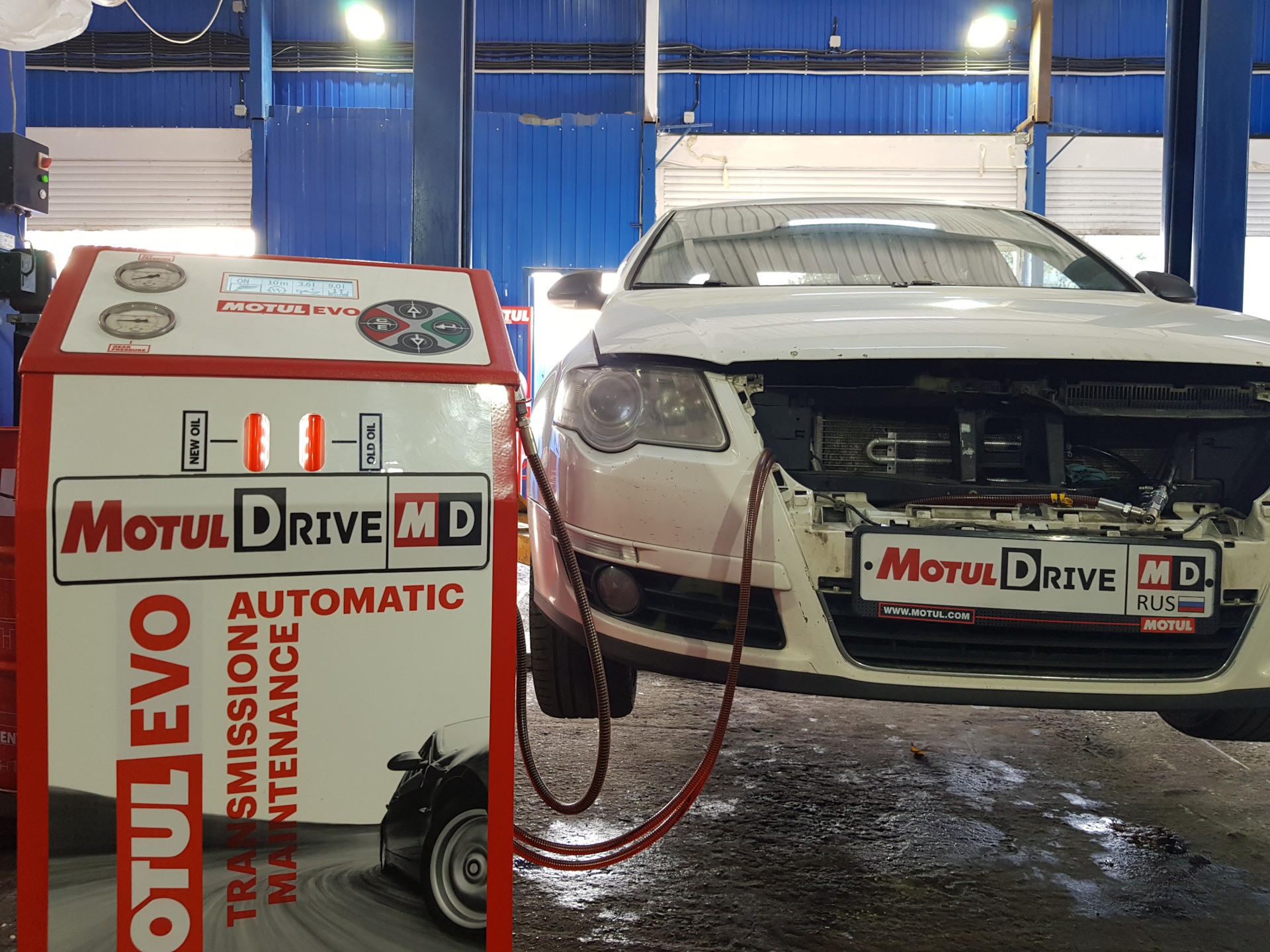

VW Passat 2008г.
1.8 TFSI
BZB
АКПП: AISIN (Rapid, Octavia, Polo…)
по AISIN (AW TF60-SN)
по VAG (09G)
Допуск VW G 055 025 (Motul multi ATF)
Пробег: 242000км.

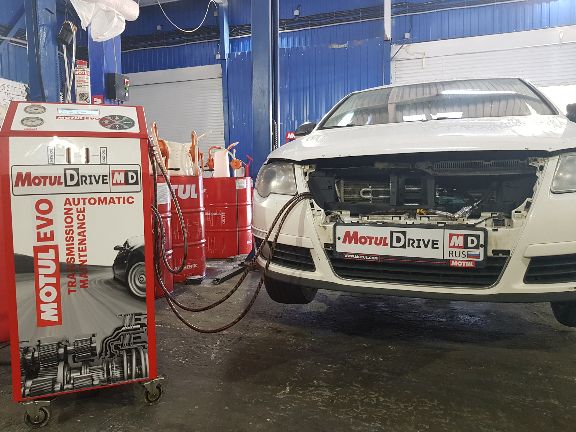

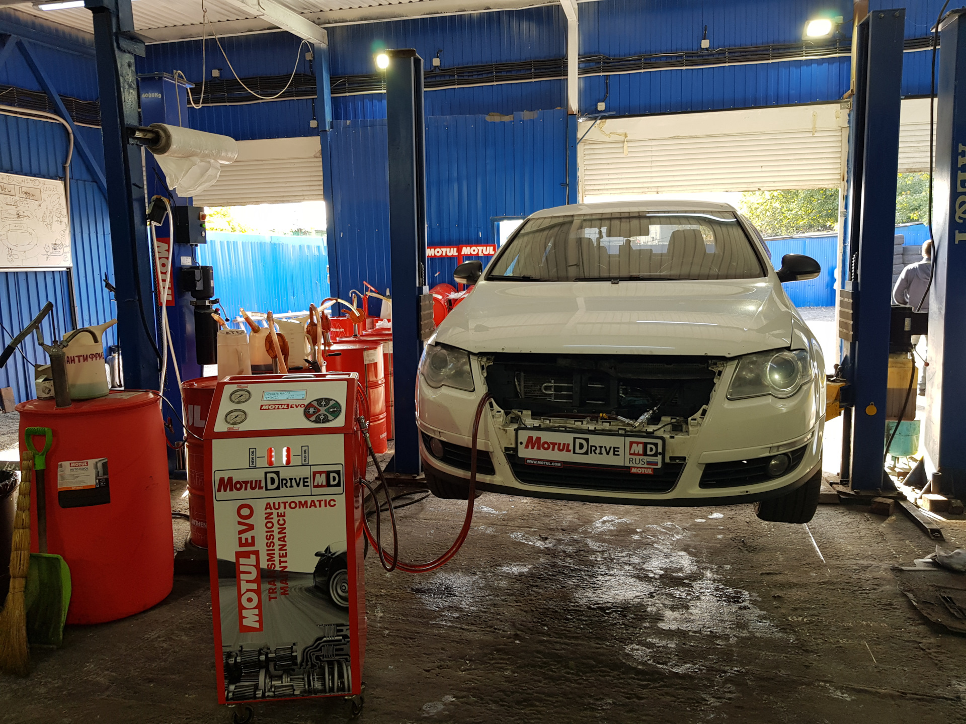

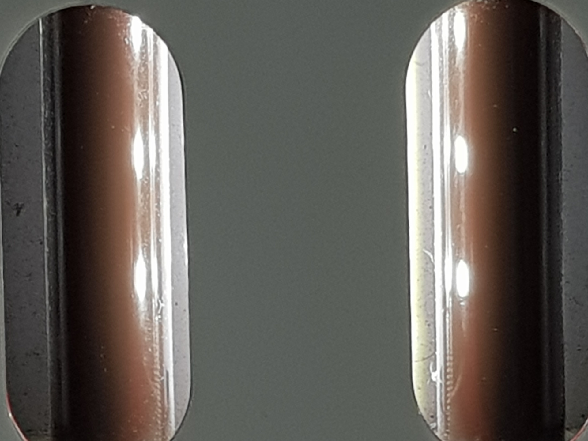

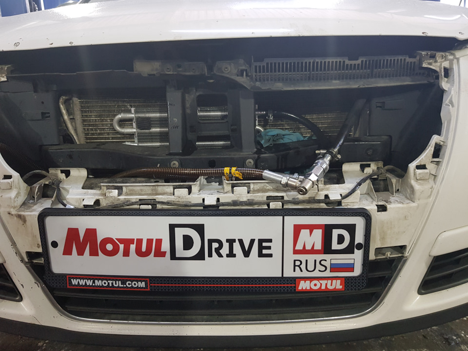

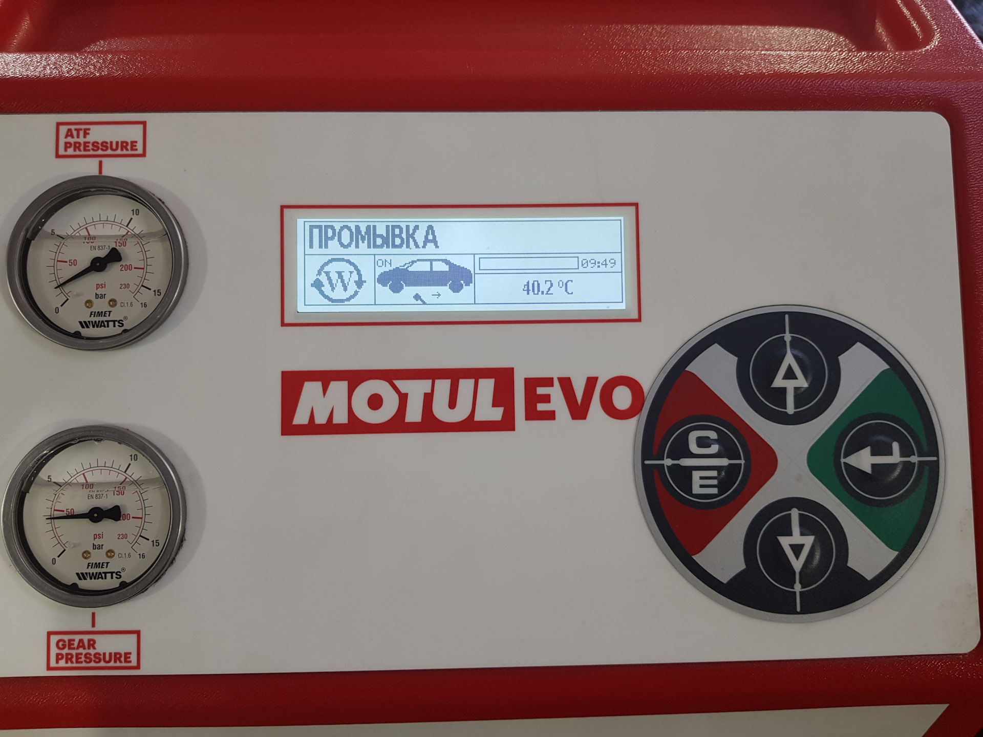

Установка для обслуживания автоматических трансмиссий «ATM 2» итальянской фирмы Spin, специально разработанная для компании MOTUL.

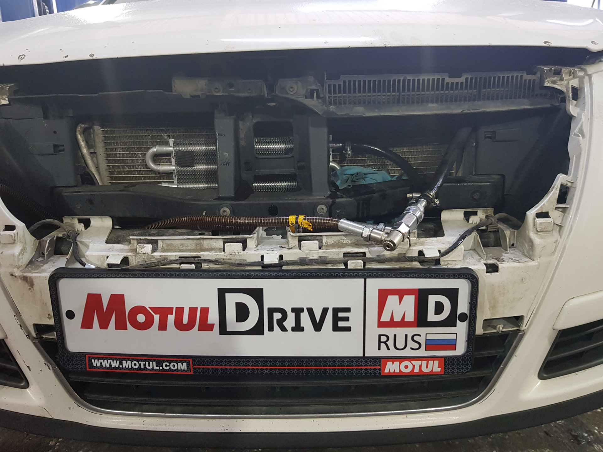

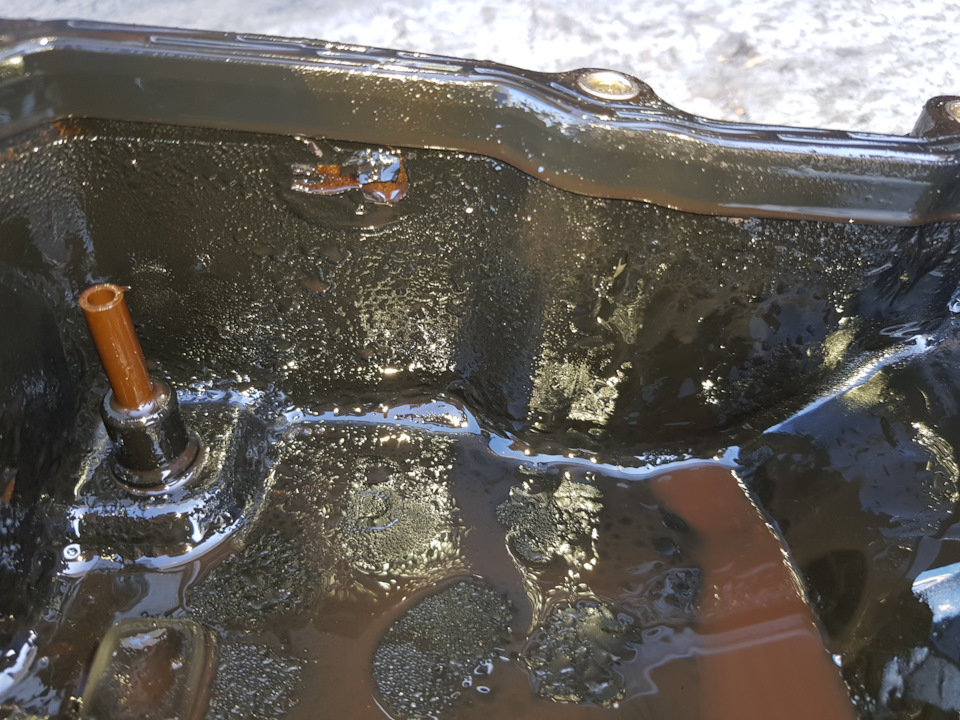

Подключаемся к контурам охлаждения, добавляем промывочную присадку (Очиститель автоматической трансмиссии (0,3л) Motul 108127), включаем режим промывки. Затем переключаем передачи с интервалом 10-15 секунд в режиме промывки на 10мин. Промываем каналы и клапаны.

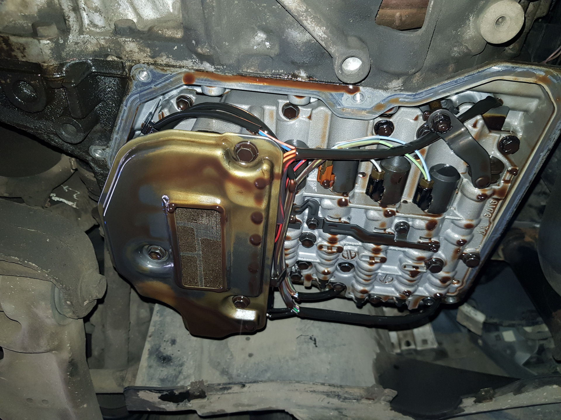

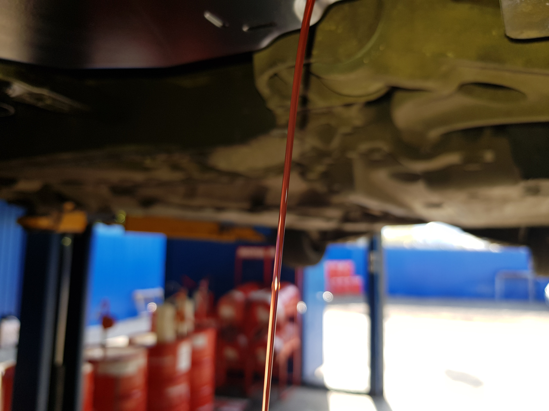

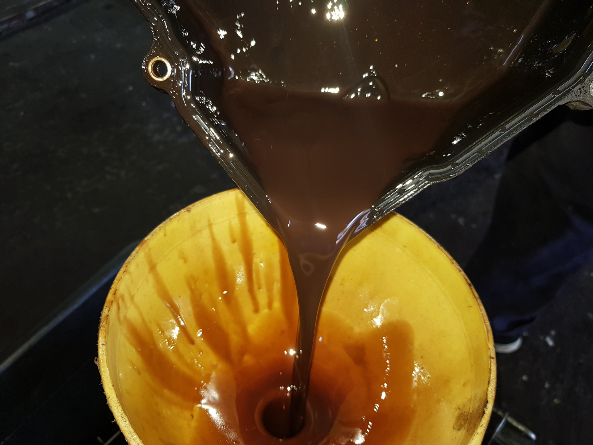

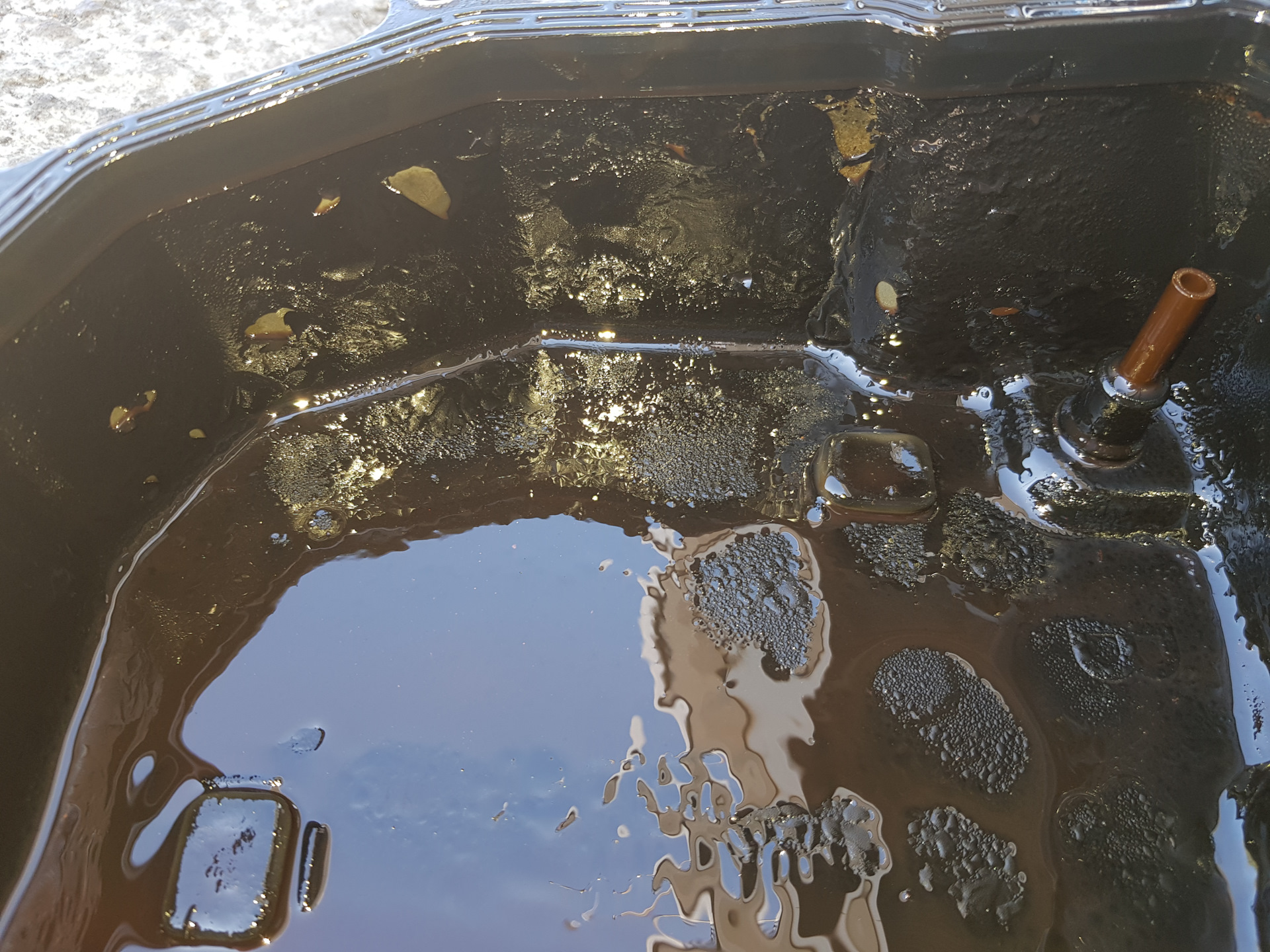

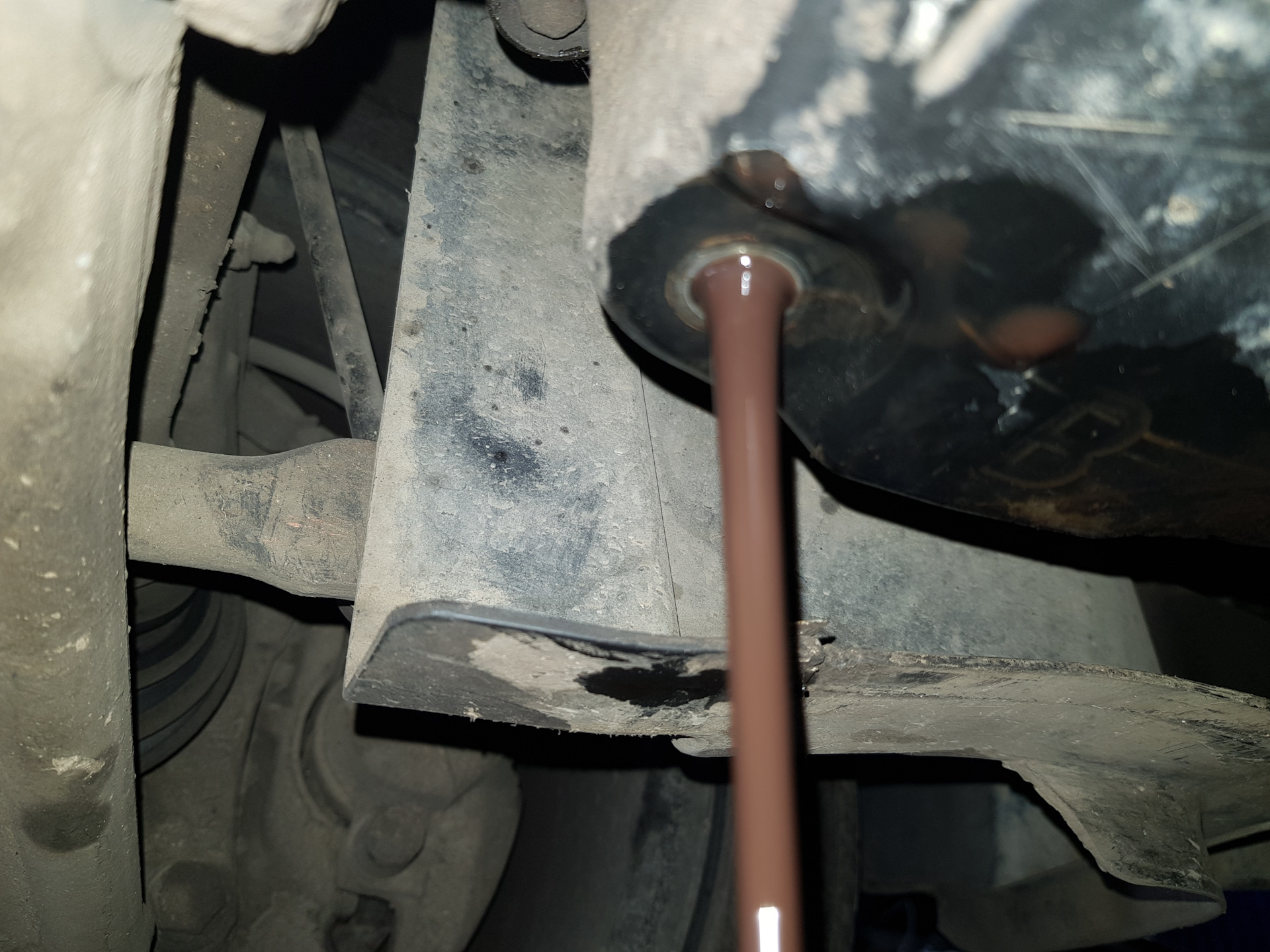

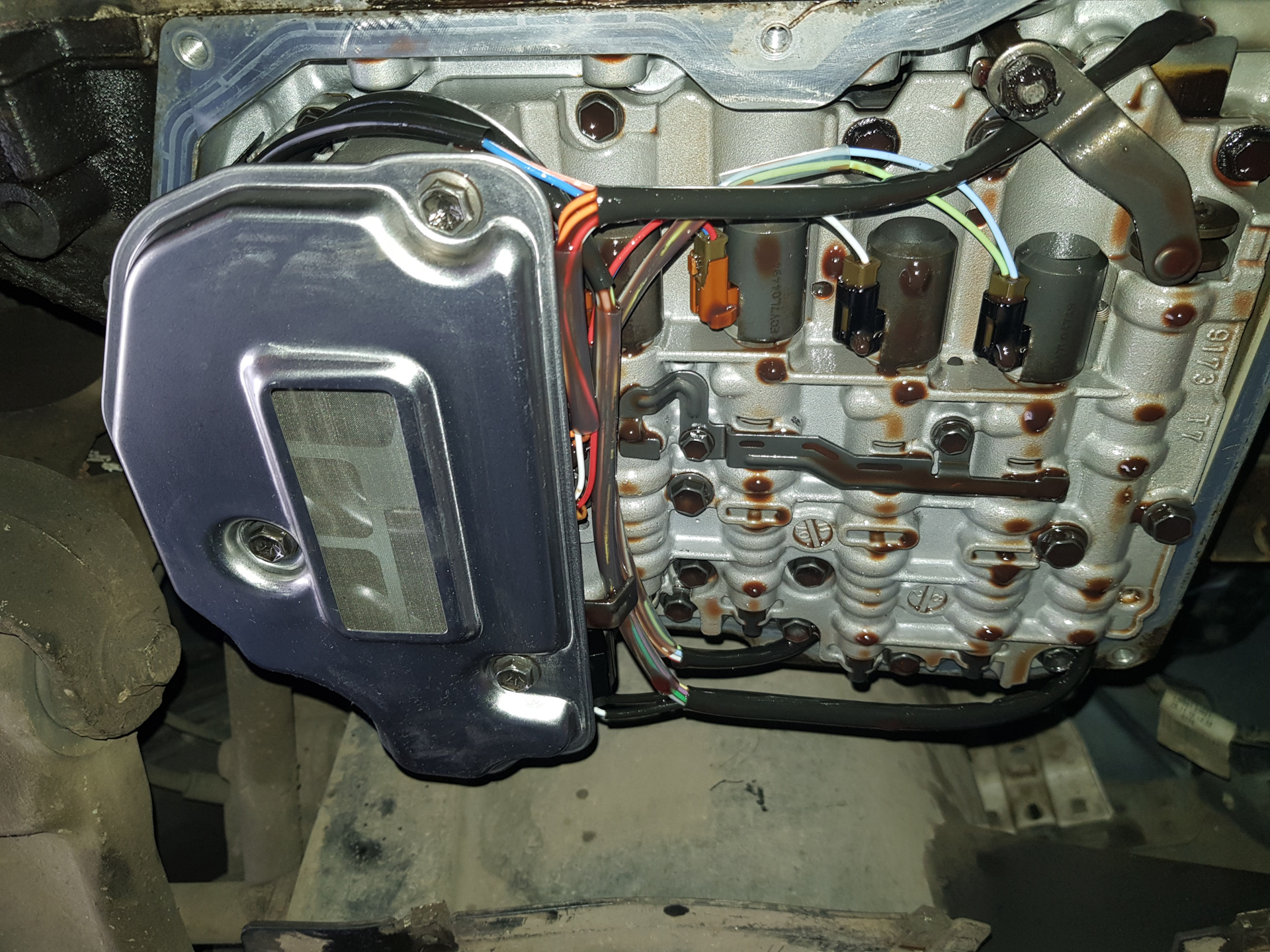

откачиваем старое масло, сливаем остаток, снимаем поддон и старый фильтр.

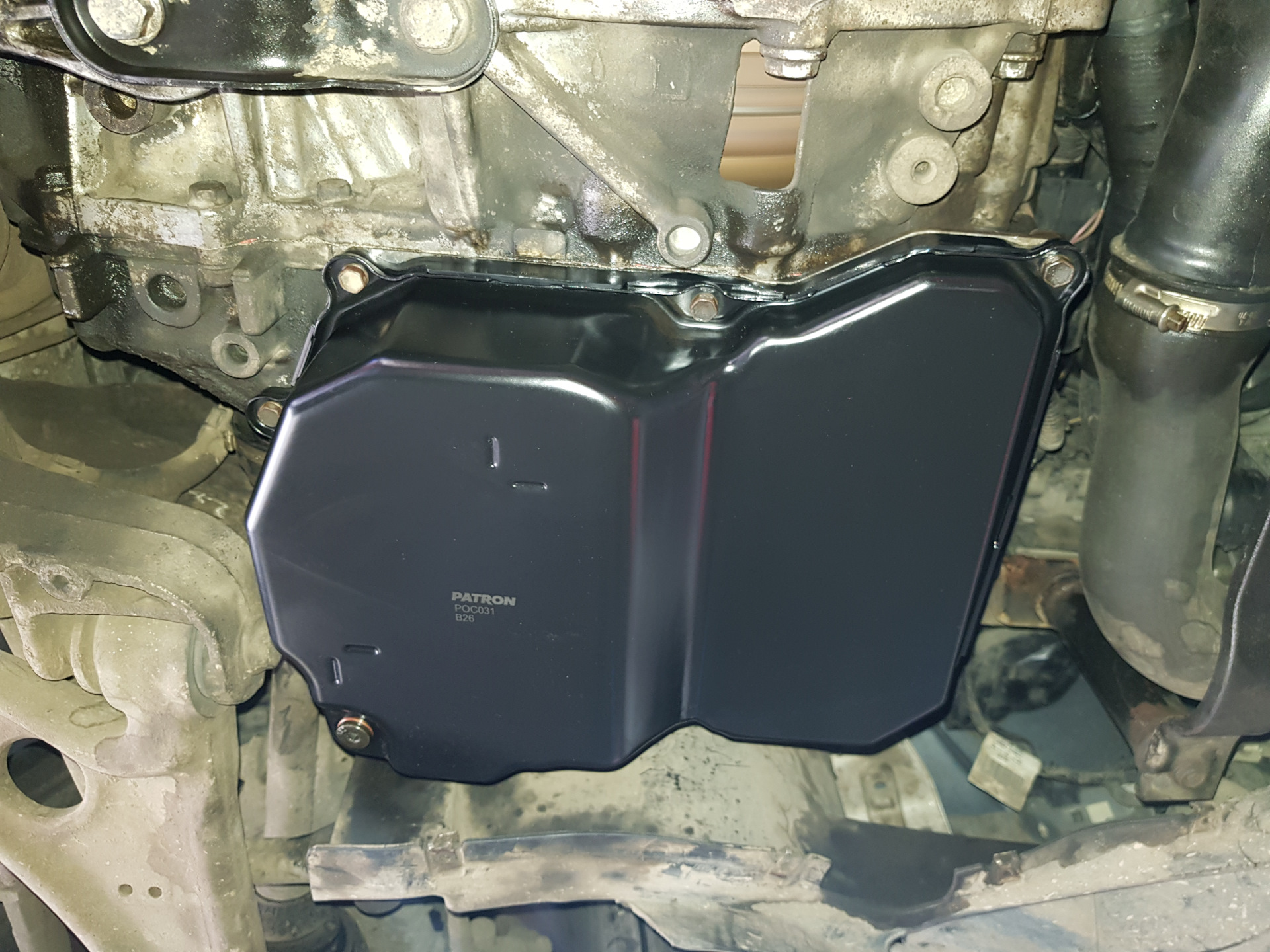

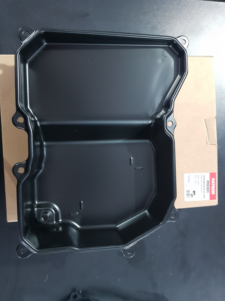

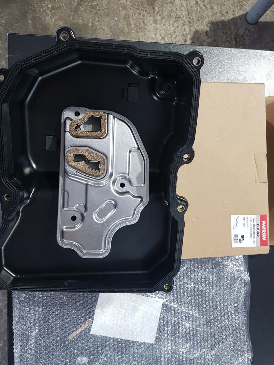

ставим новый поддон, фильтр и новую прокладку

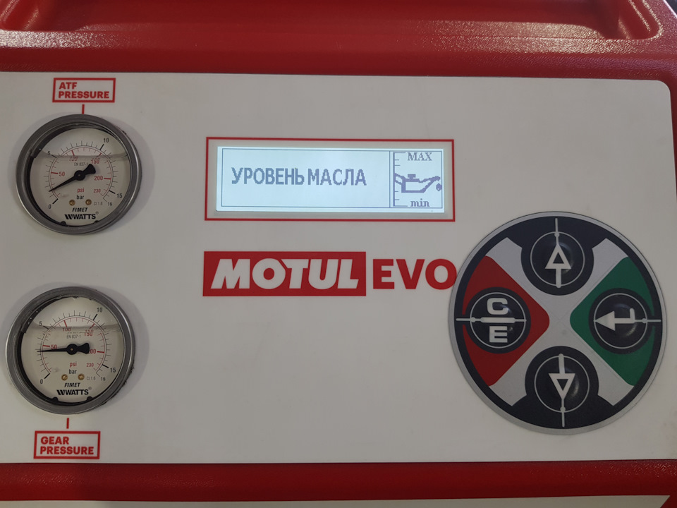

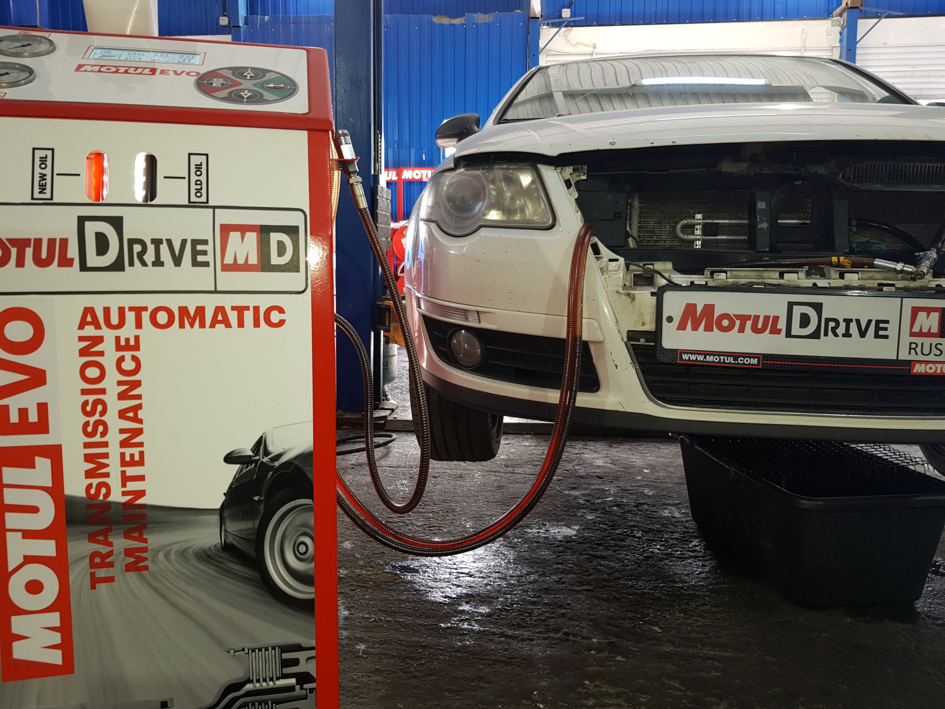

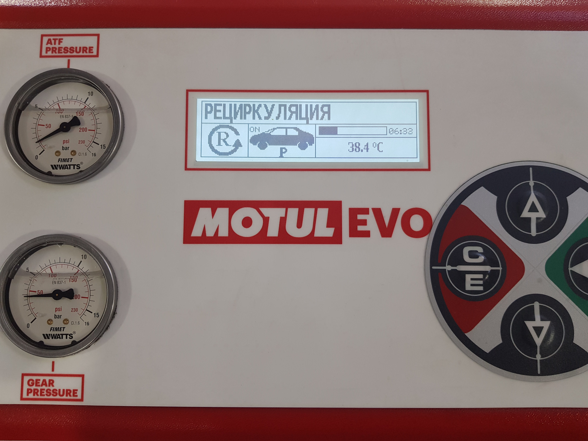

далее запускаем режим полной замены масла в АКПП

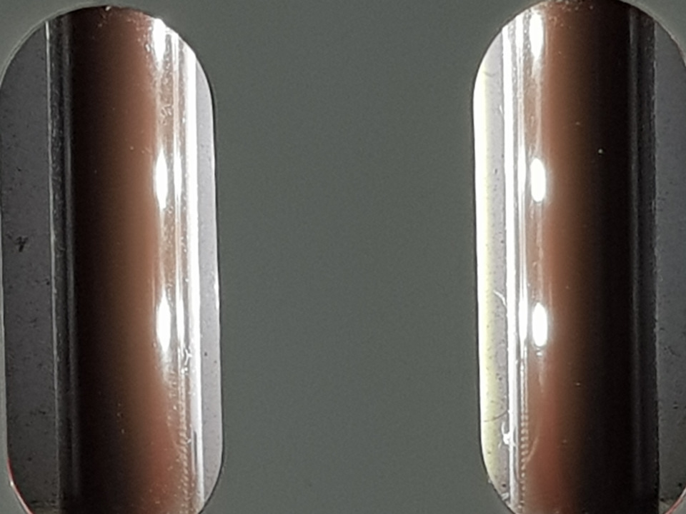

Выставляем уровень. Коробка чувствительна к правильному уровню масла, которое проверяется при 40°±5°

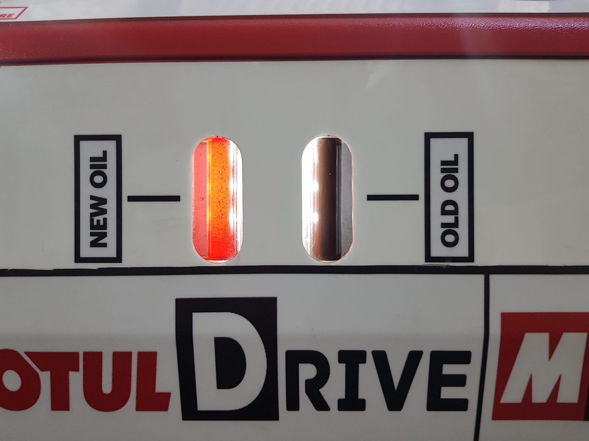

цвет масла до и после замены:
