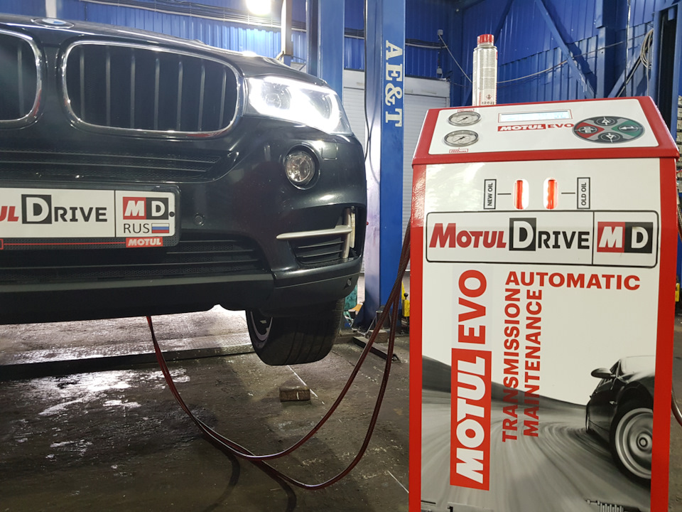

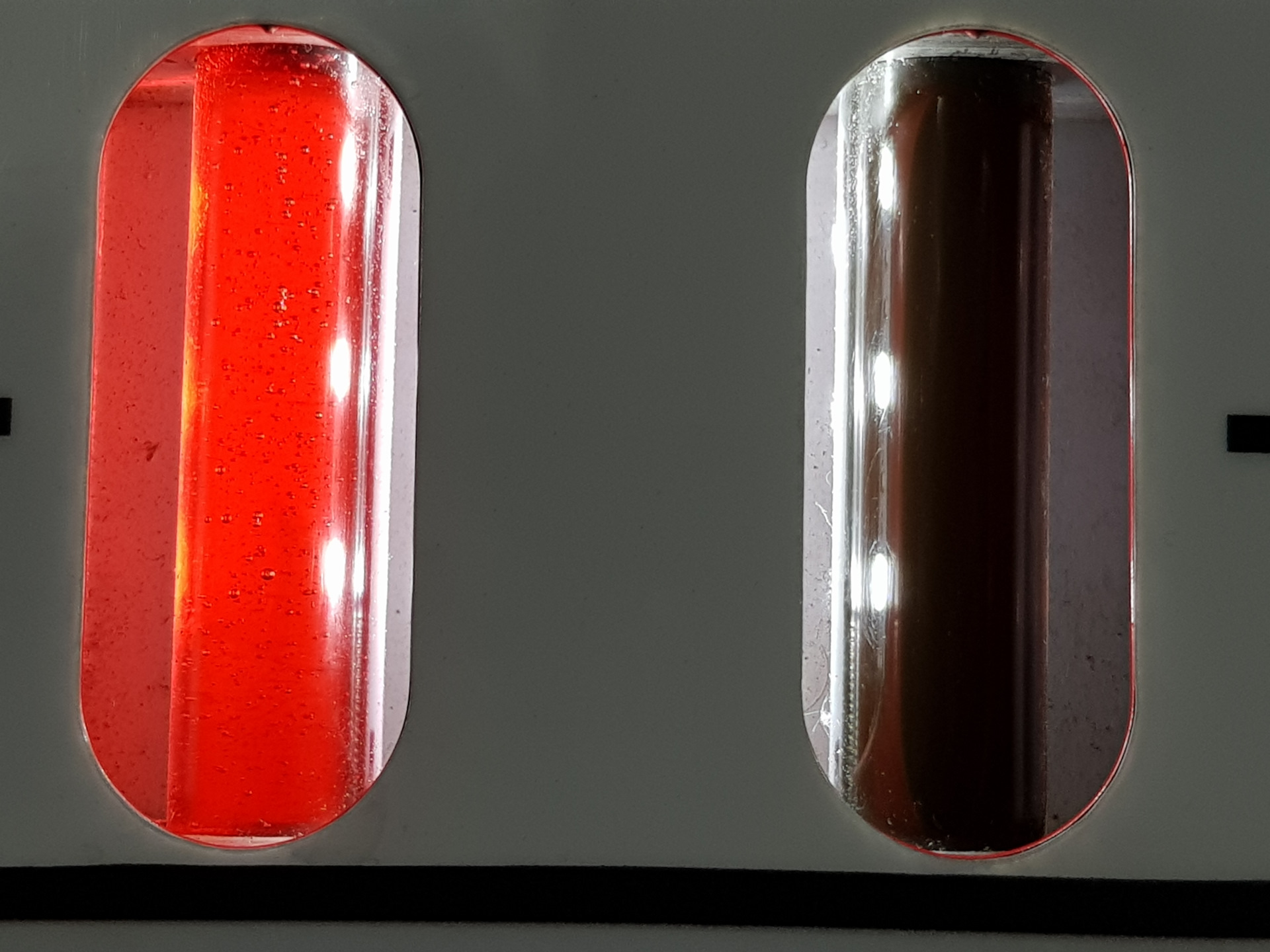

Установка для обслуживания автоматических трансмиссий «ATM 2» итальянской фирмы Spin, специально разработанная для компании MOTUL.
Подключаемся к контурам охлаждения, добавляем промывочную присадку (Очиститель автоматической трансмиссии (0,3л) Motul 108127, включаем режим промывки. Затем переключаем передачи с интервалом 10-15 секунд в режиме промывки на 10мин. Промываем каналы и клапаны.

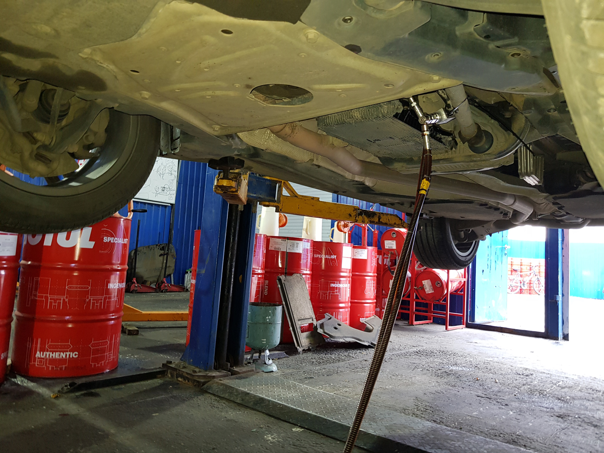

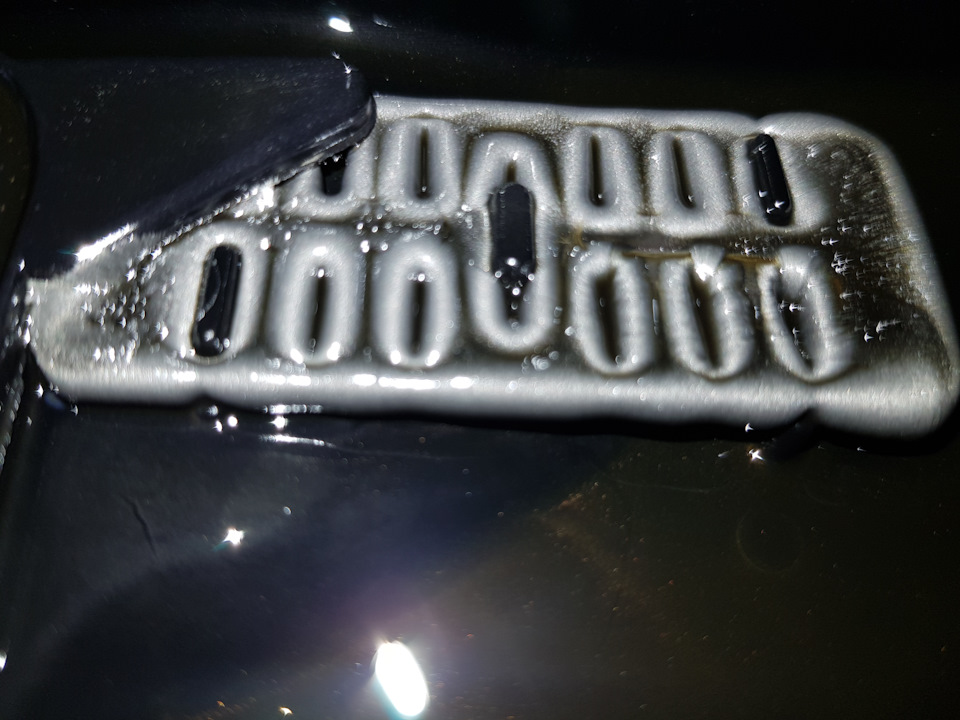

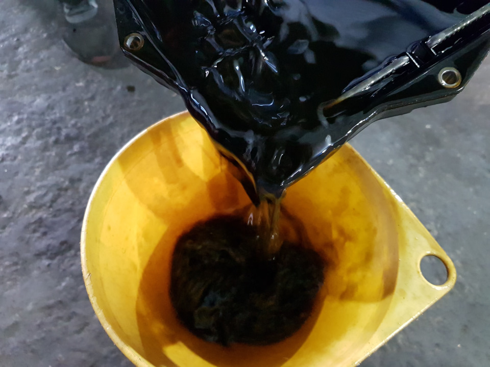

откачиваем старое масло, сливаем остаток, снимаем поддон
ставим новый поддон

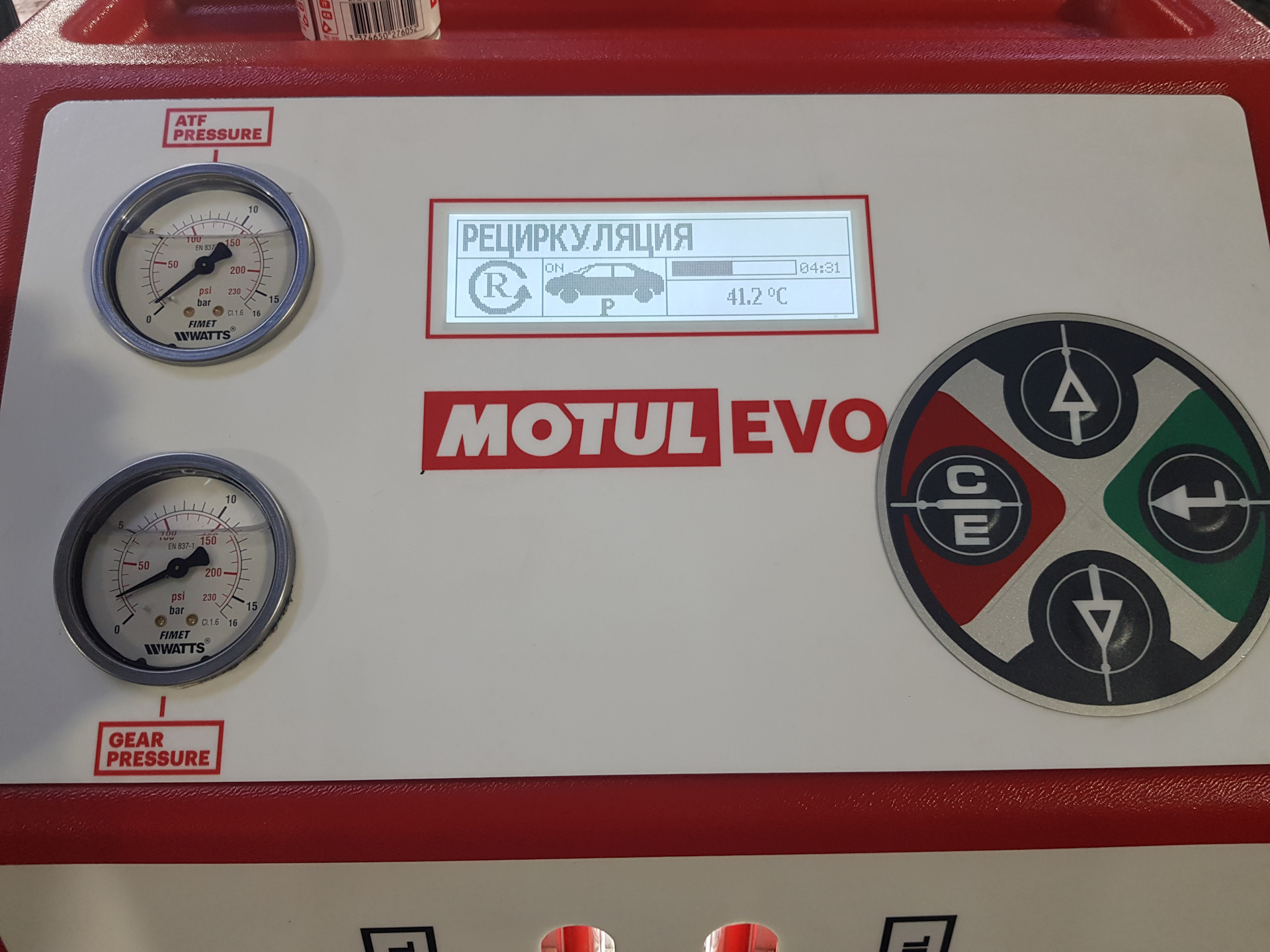

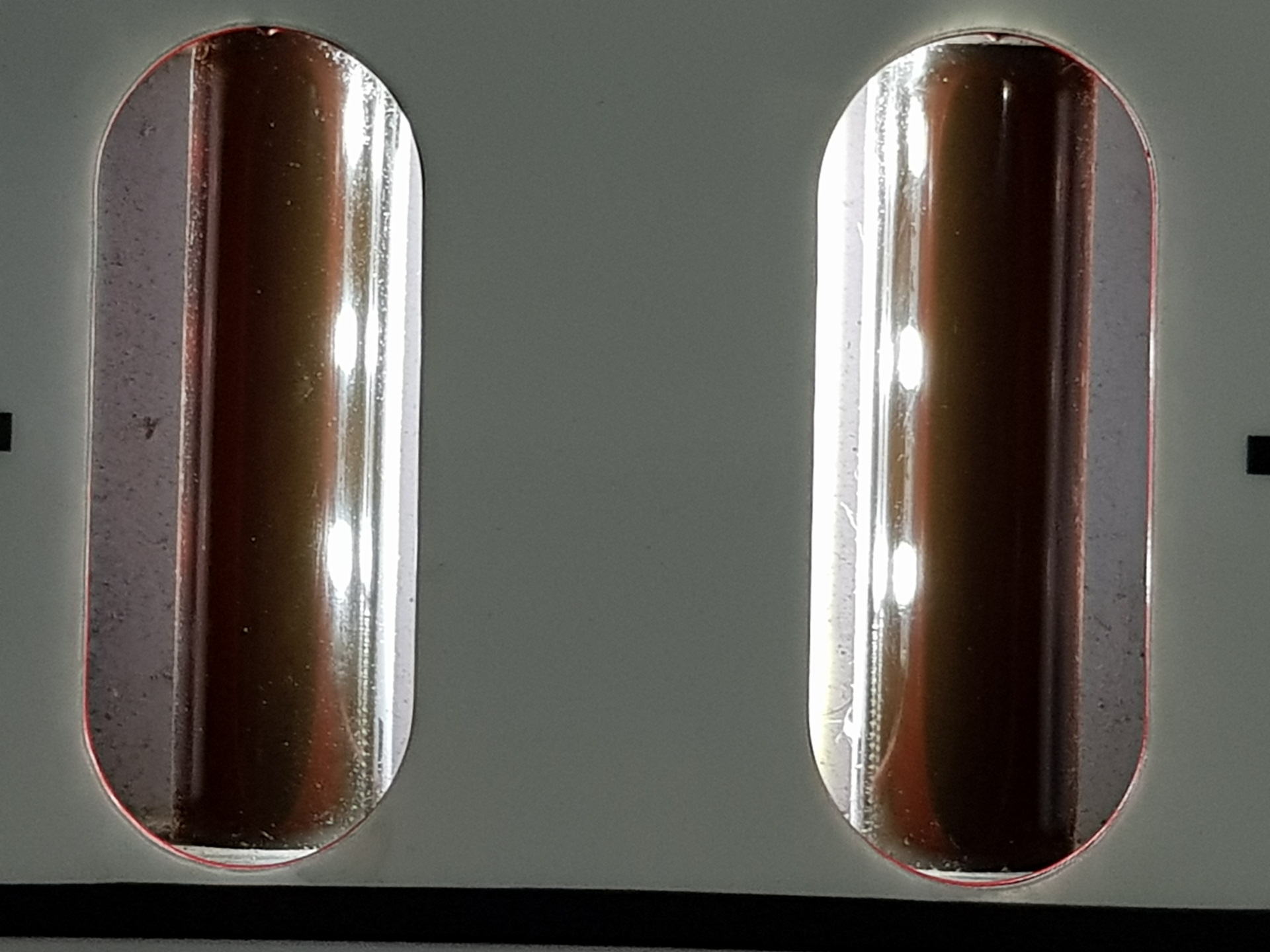

заполняем картер коробки передачи новым маслом, запускаем режим полной замены
Выставляем уровень. Коробка чувствительна к правильному уровню масла, которое проверяется при 40°±5°

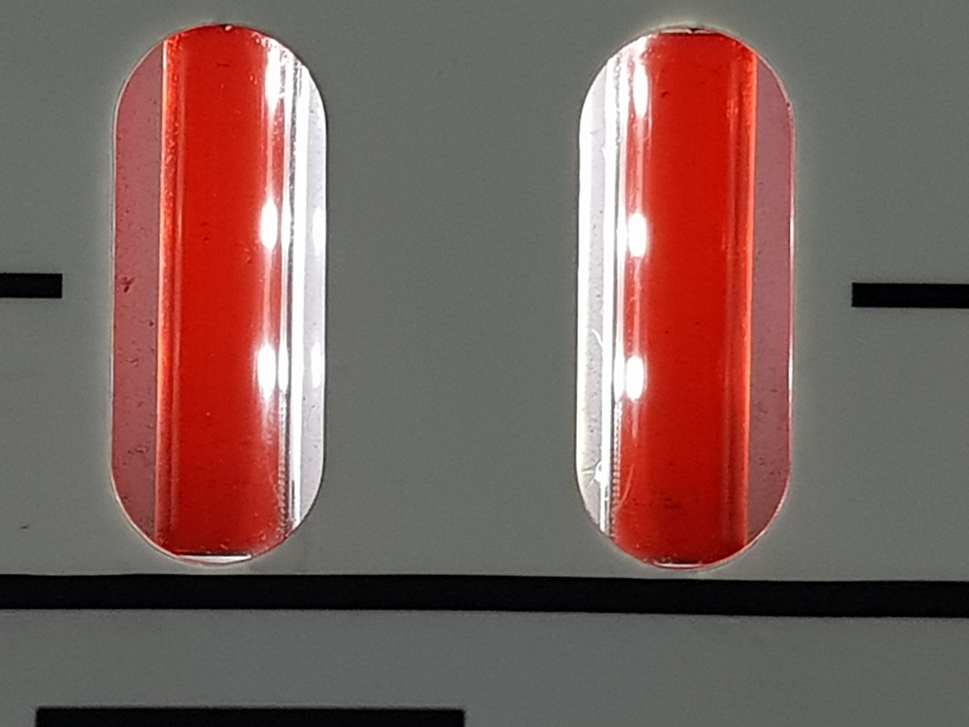

цвет масла до и после замены
