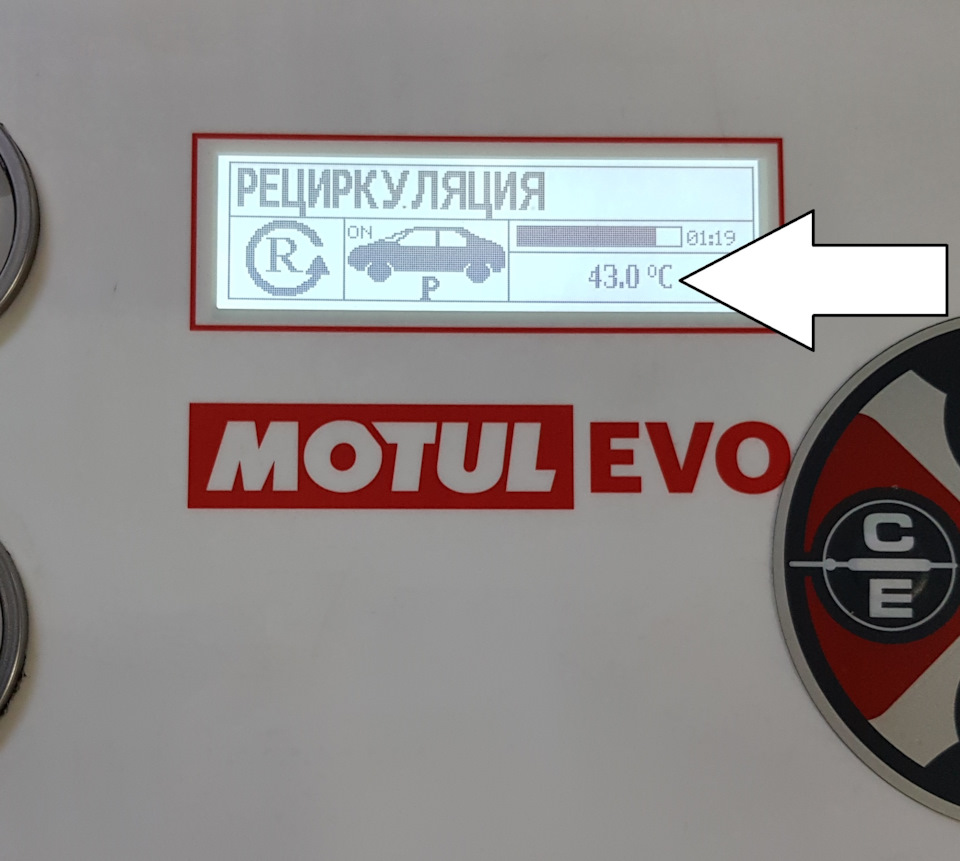

Установка для обслуживания автоматических трансмиссий «ATM 2» итальянской фирмы Spin, специально разработанная для компании MOTUL.
Подключаемся к контурам охлаждения (к теплообменнику) специальным адаптером, добавляем промывочную присадку (Очиститель автоматической трансмиссии (0,3л) Motul 108127), включаем режим промывки. Затем переключаем передачи с интервалом 10-15 секунд в режиме промывки на 10мин. Промываем каналы и клапаны.
далее откачиваем старое масло, снимаем поддон и старый фильтр
чистим поддон, ставим новый СЕТЧАТЫЙ фильтр грубой очистки и новую прокладку.
заполняем картер коробки передачи новым маслом, запускаем режим полной замены
Выставляем уровень. Коробка чувствительна к правильному уровню масла, которое проверяется при 40°±5°
