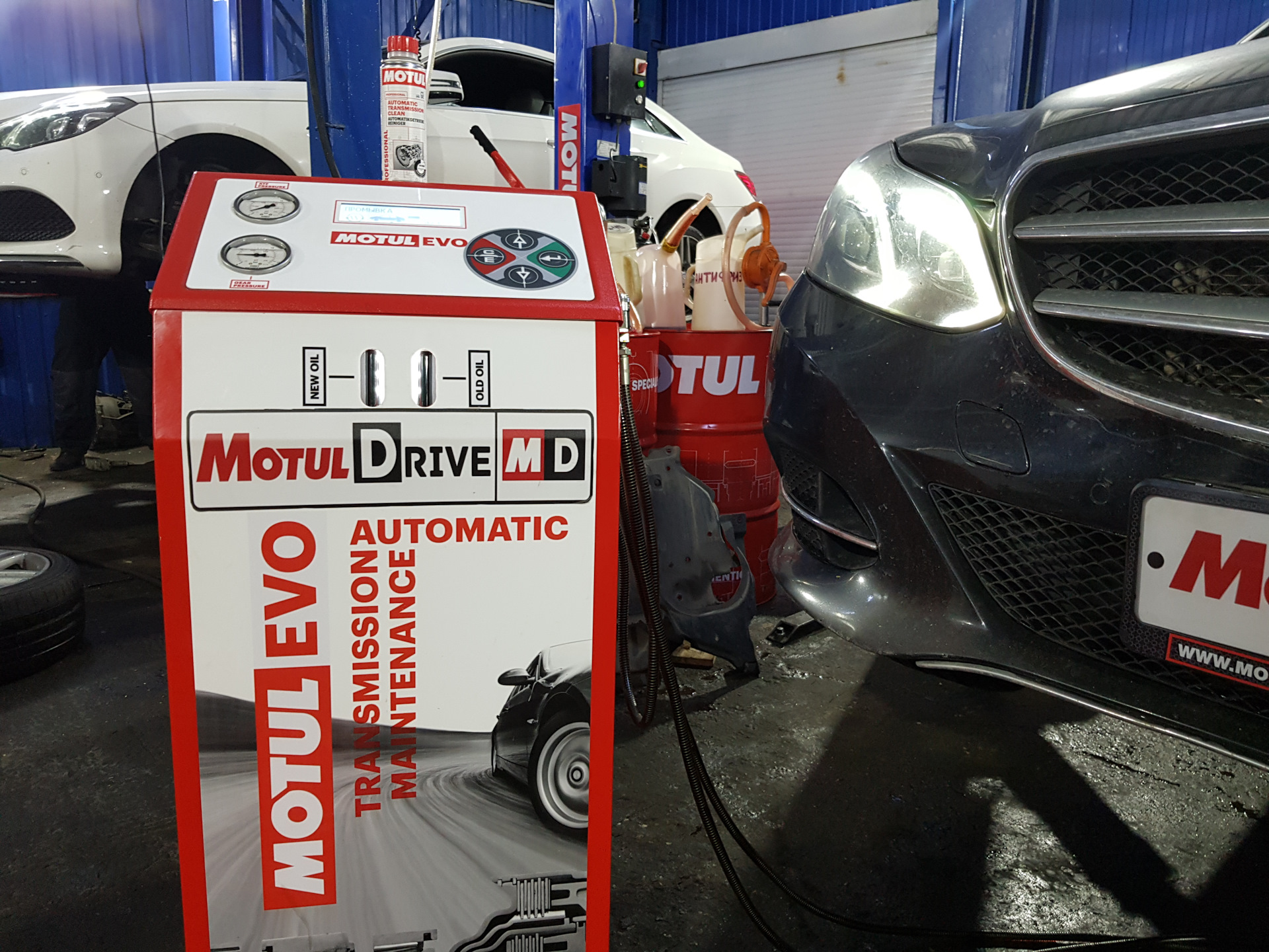

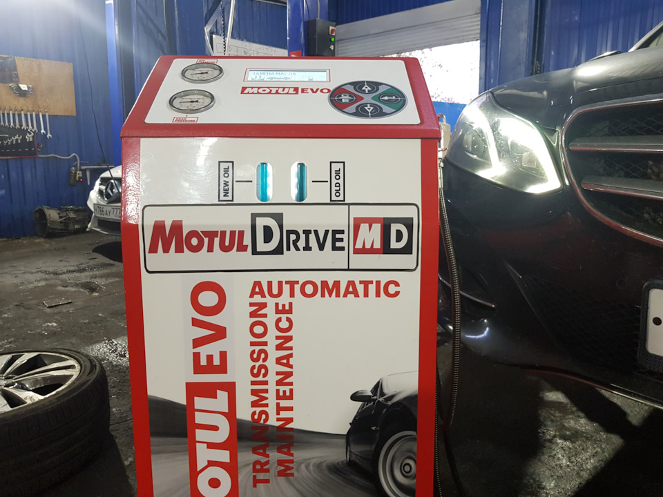

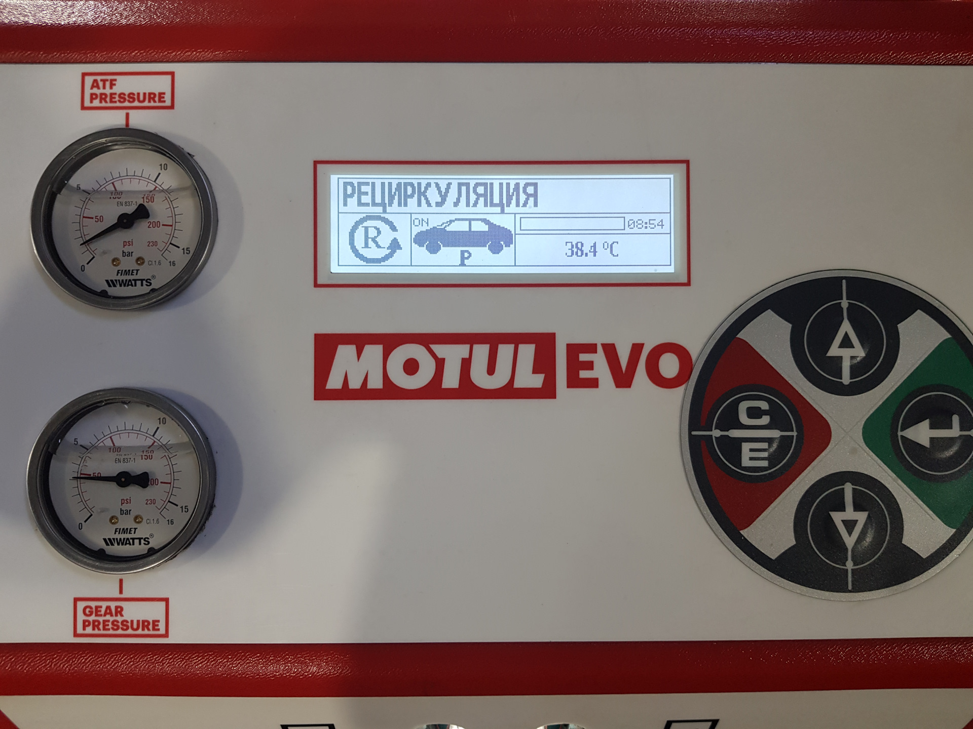

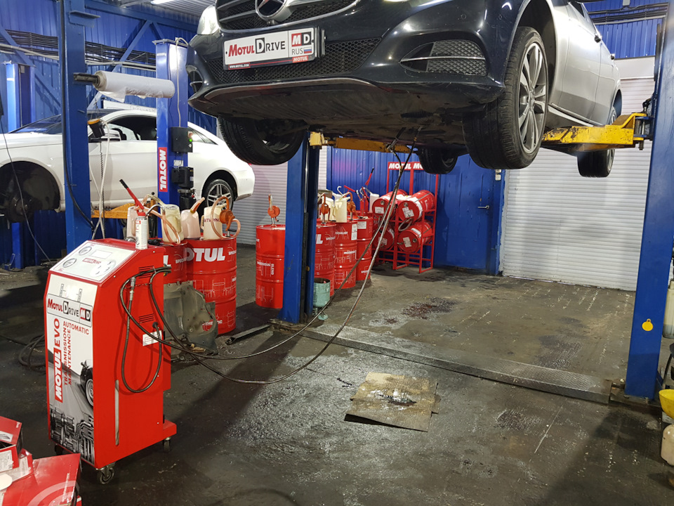

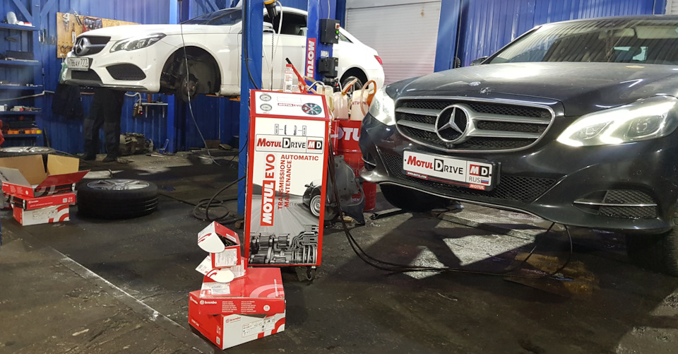

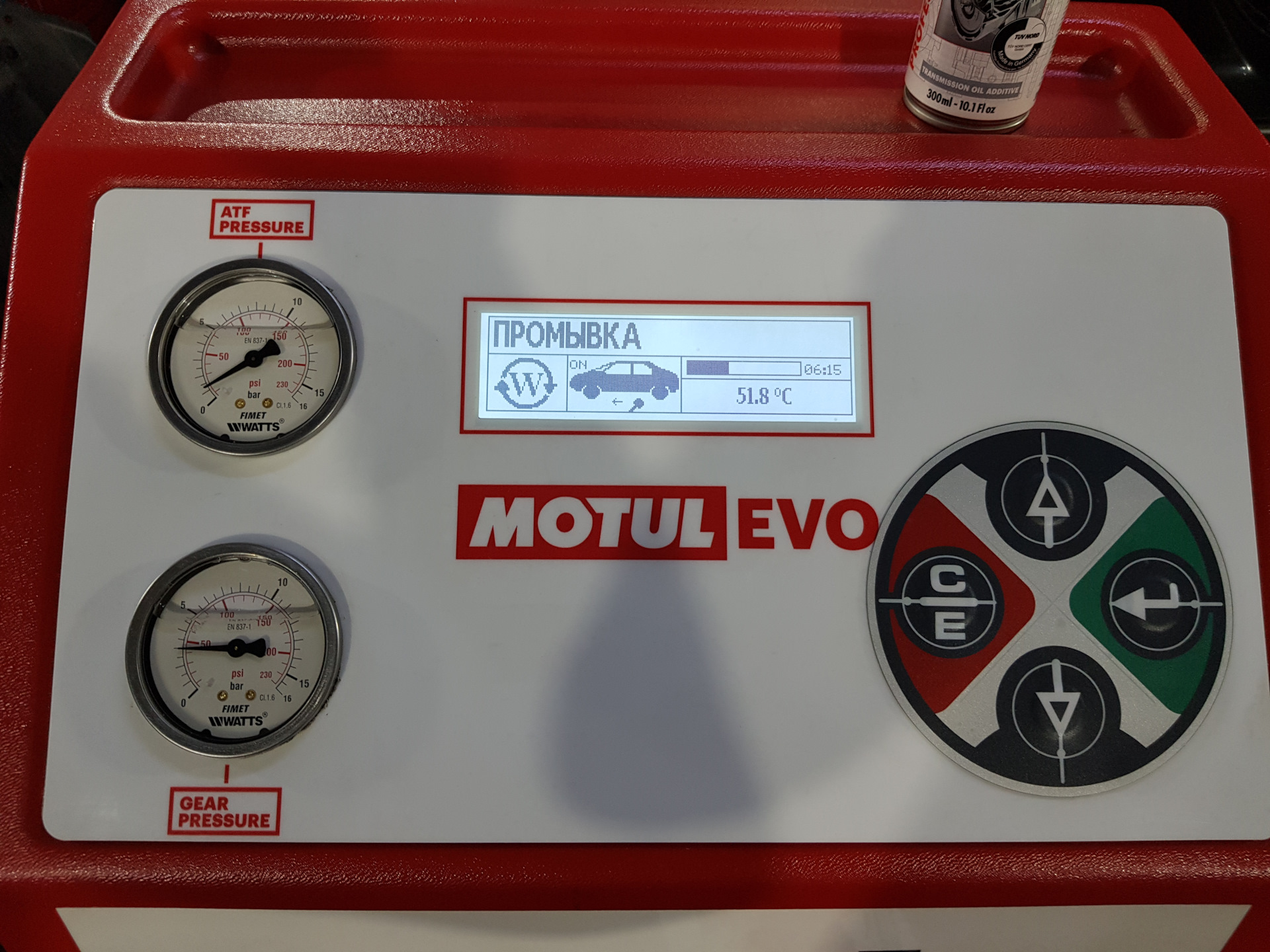

Установка для обслуживания автоматических трансмиссий «ATM 2» итальянской фирмы Spin, специально разработанная для компании MOTUL.

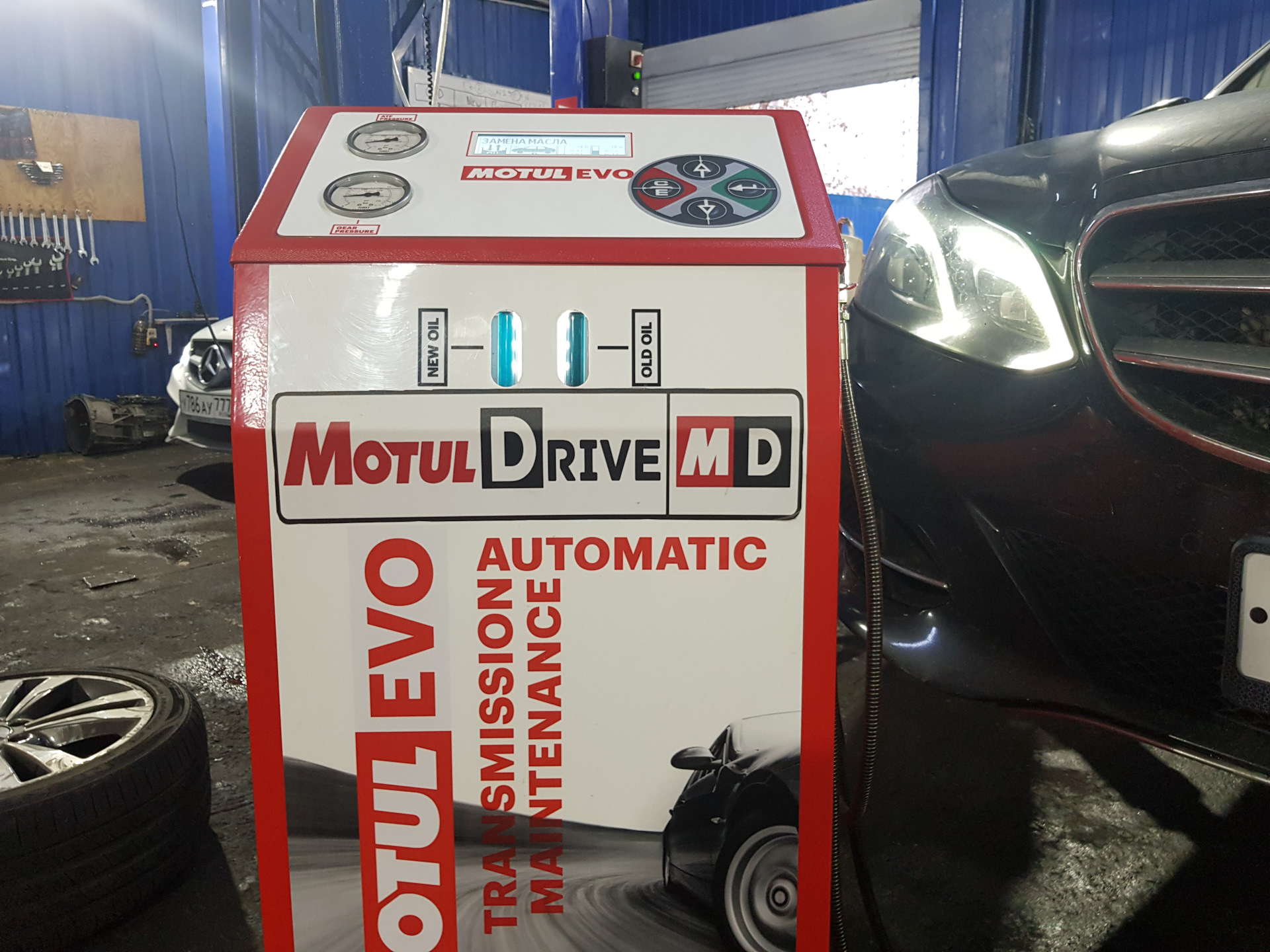

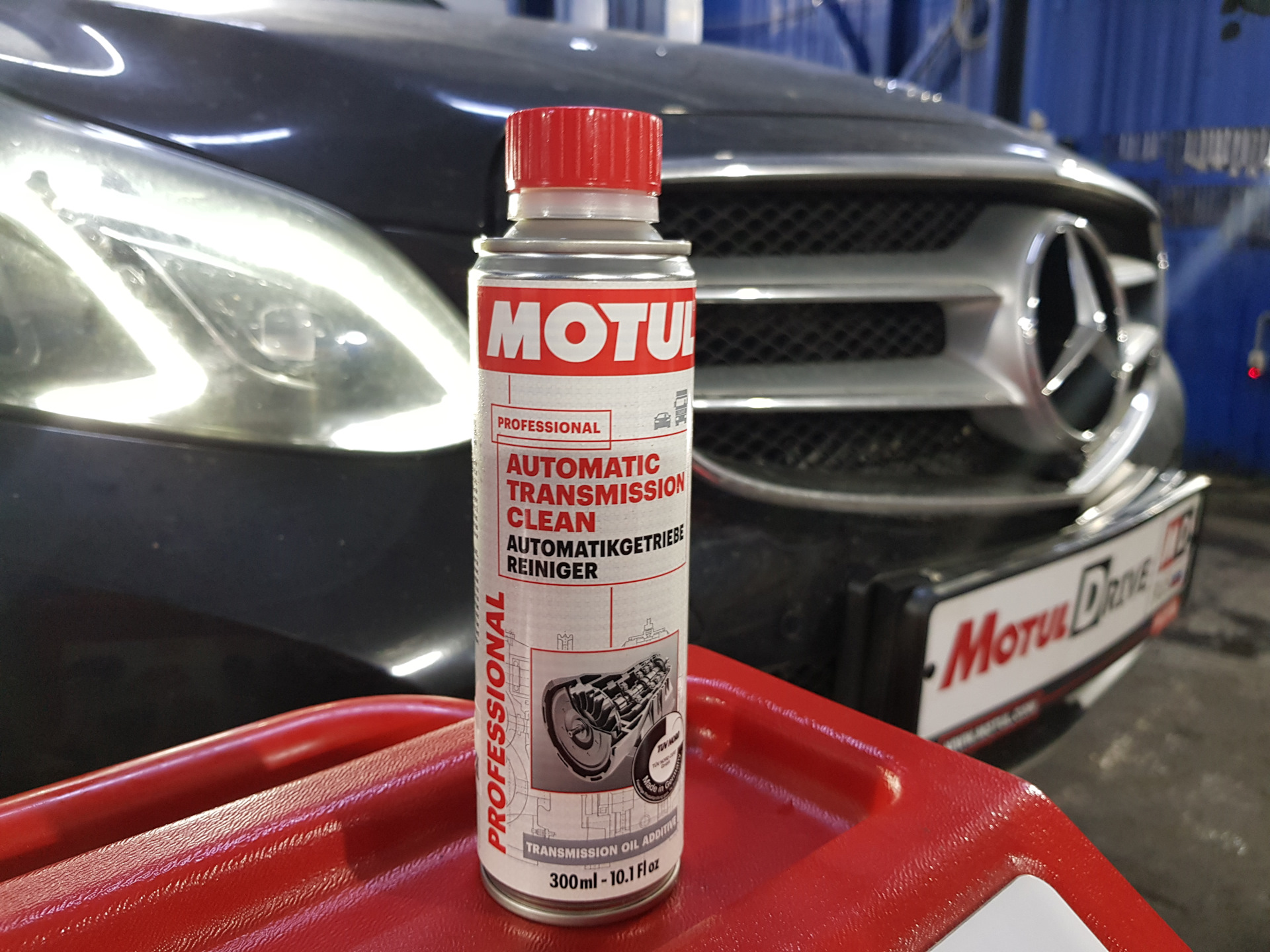

Подключаемся к контурам охлаждения, добавляем промывочную присадку (Очиститель автоматической трансмиссии (0,3л) Motul 108127), включаем режим промывки. Затем переключаем передачи с интервалом 10-15 секунд в режиме промывки на 10мин. Промываем каналы и клапаны.

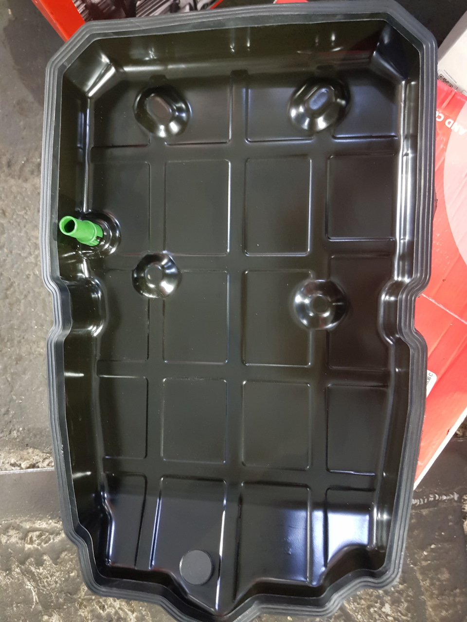

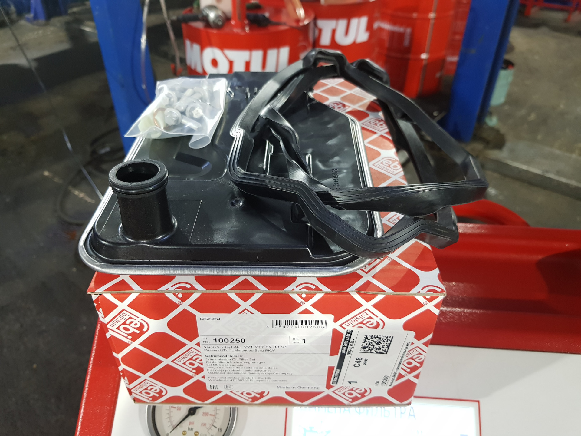

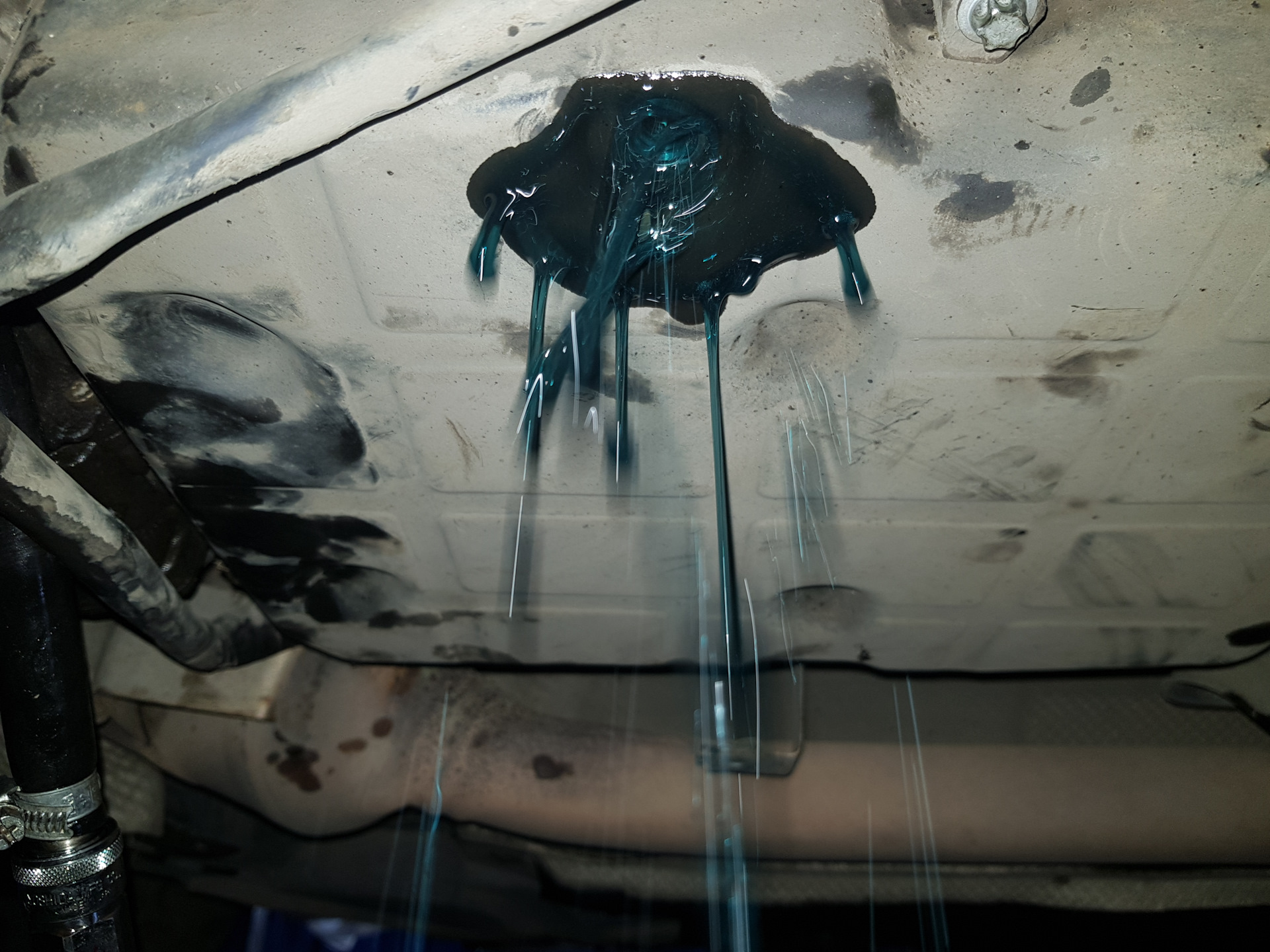

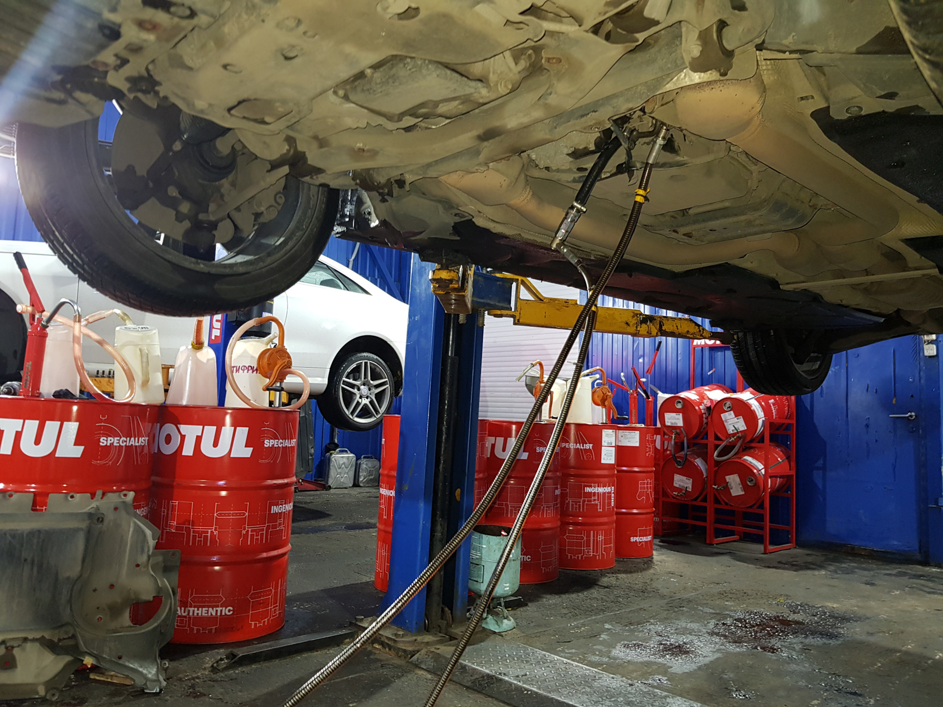

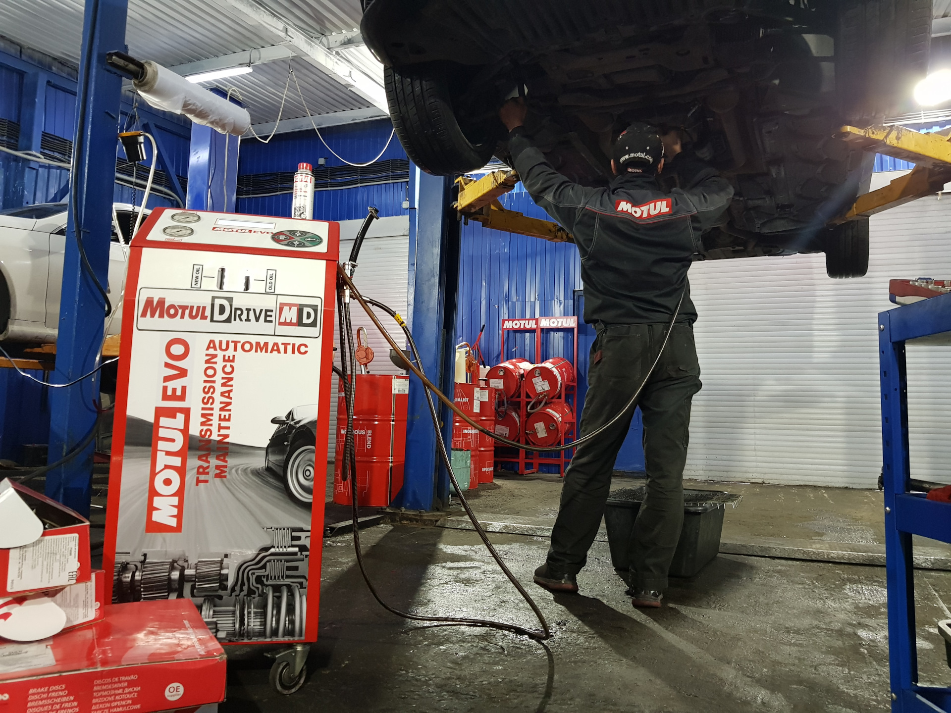

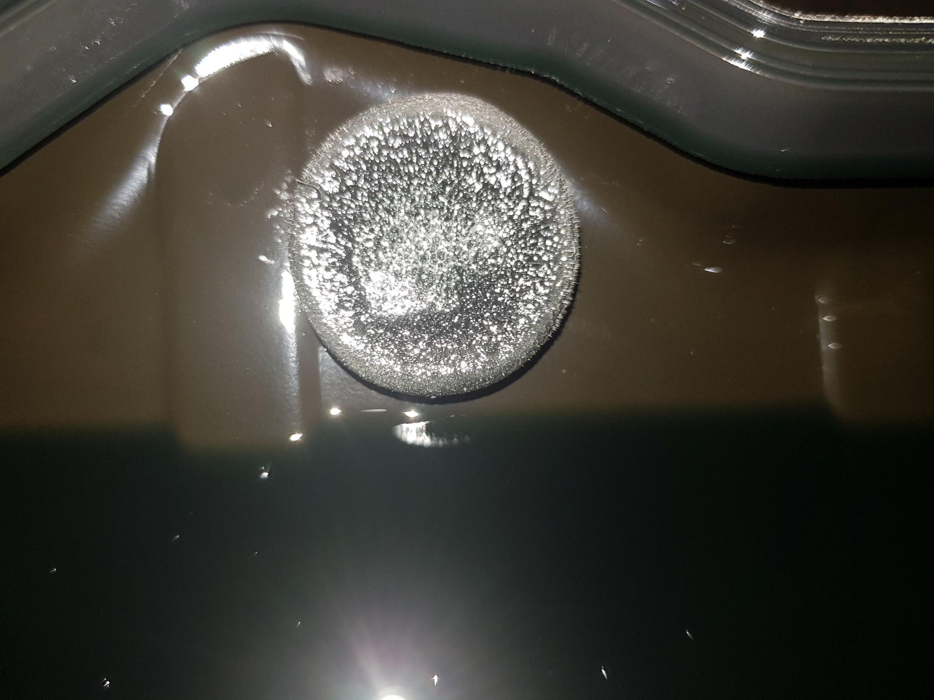

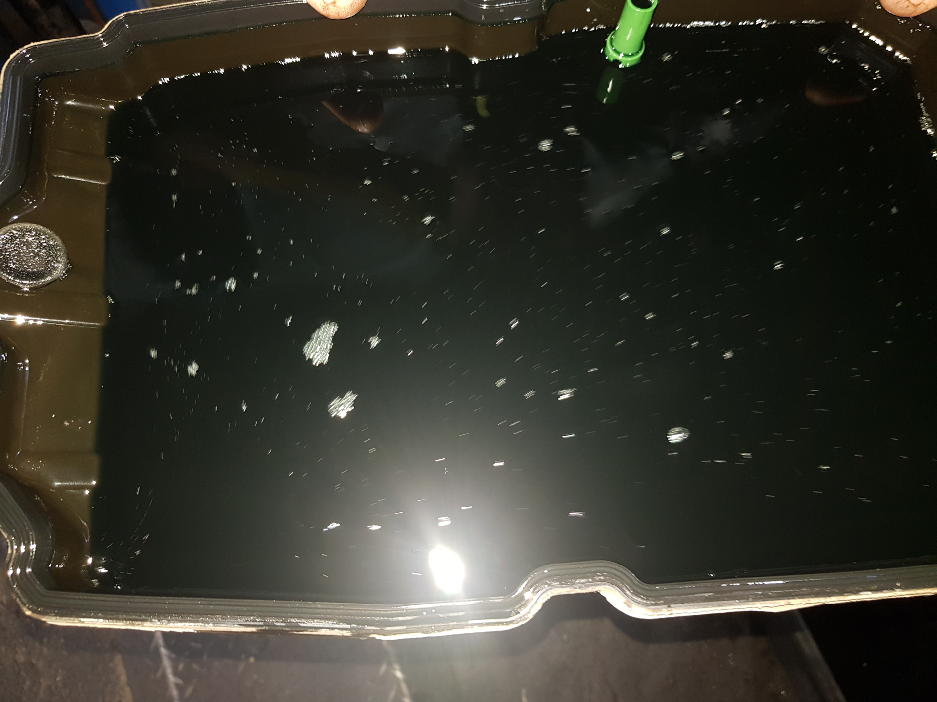

далее откачиваем старое масло, сливаем масло с гидротрансформатора, снимаем поддон и старый фильтр
чистим поддон, ставим новый фильтр и новую прокладку

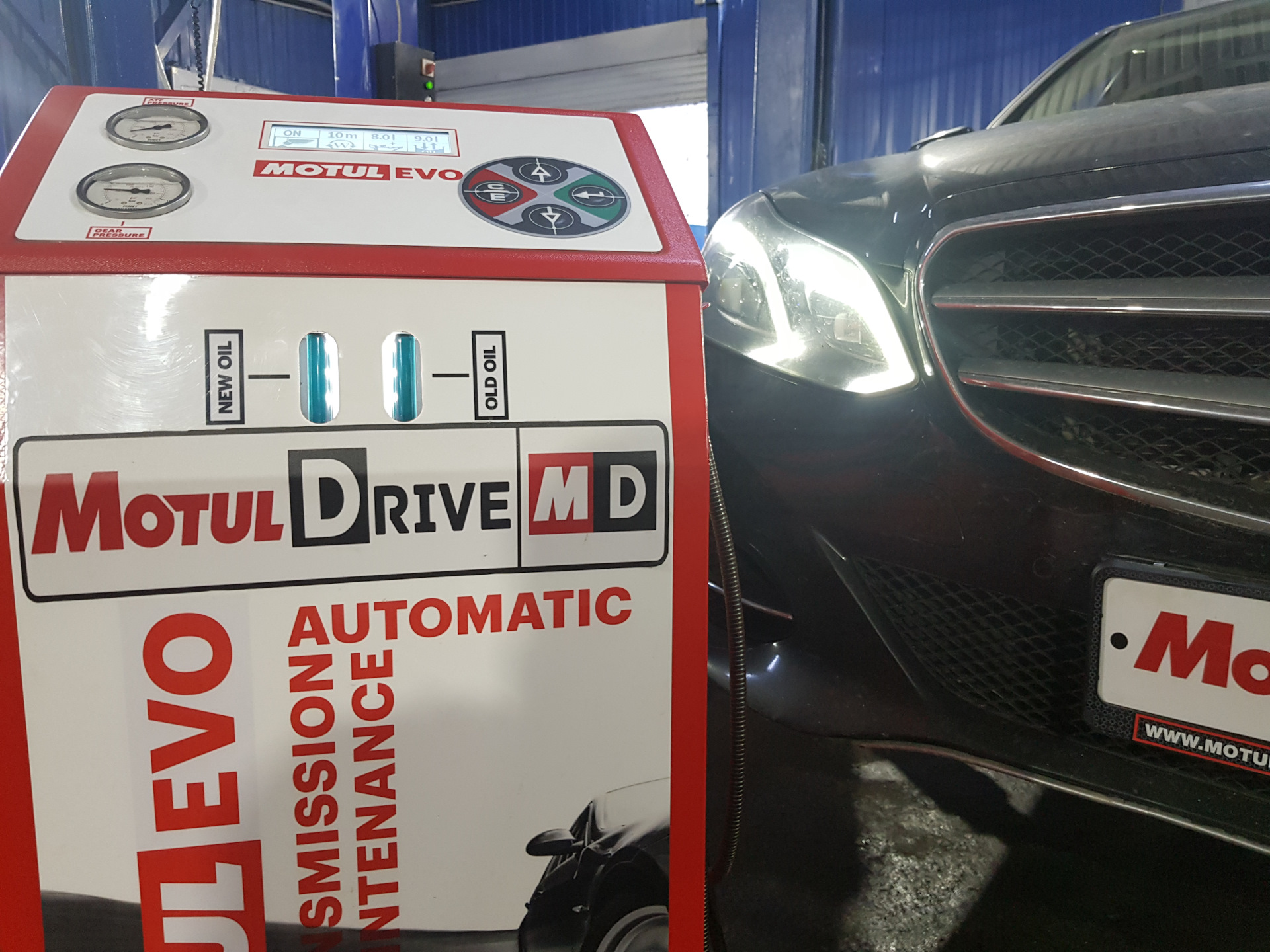

далее заполняем картер новым маслом, запускаем режим полной замены масла в АКПП

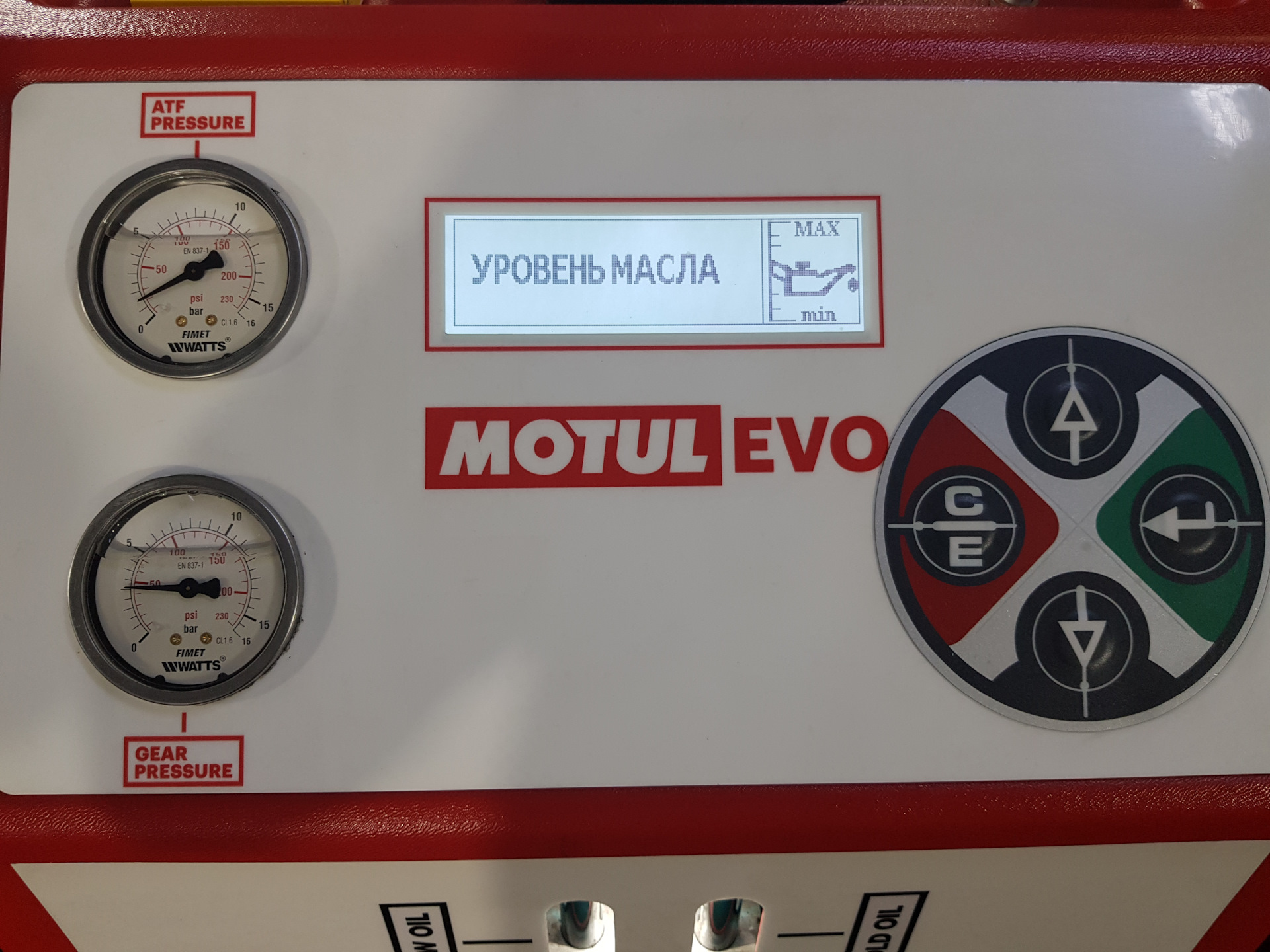

Выставляем уровень. Коробка чувствительна к правильному уровню масла, которое проверяется при 40°±5°

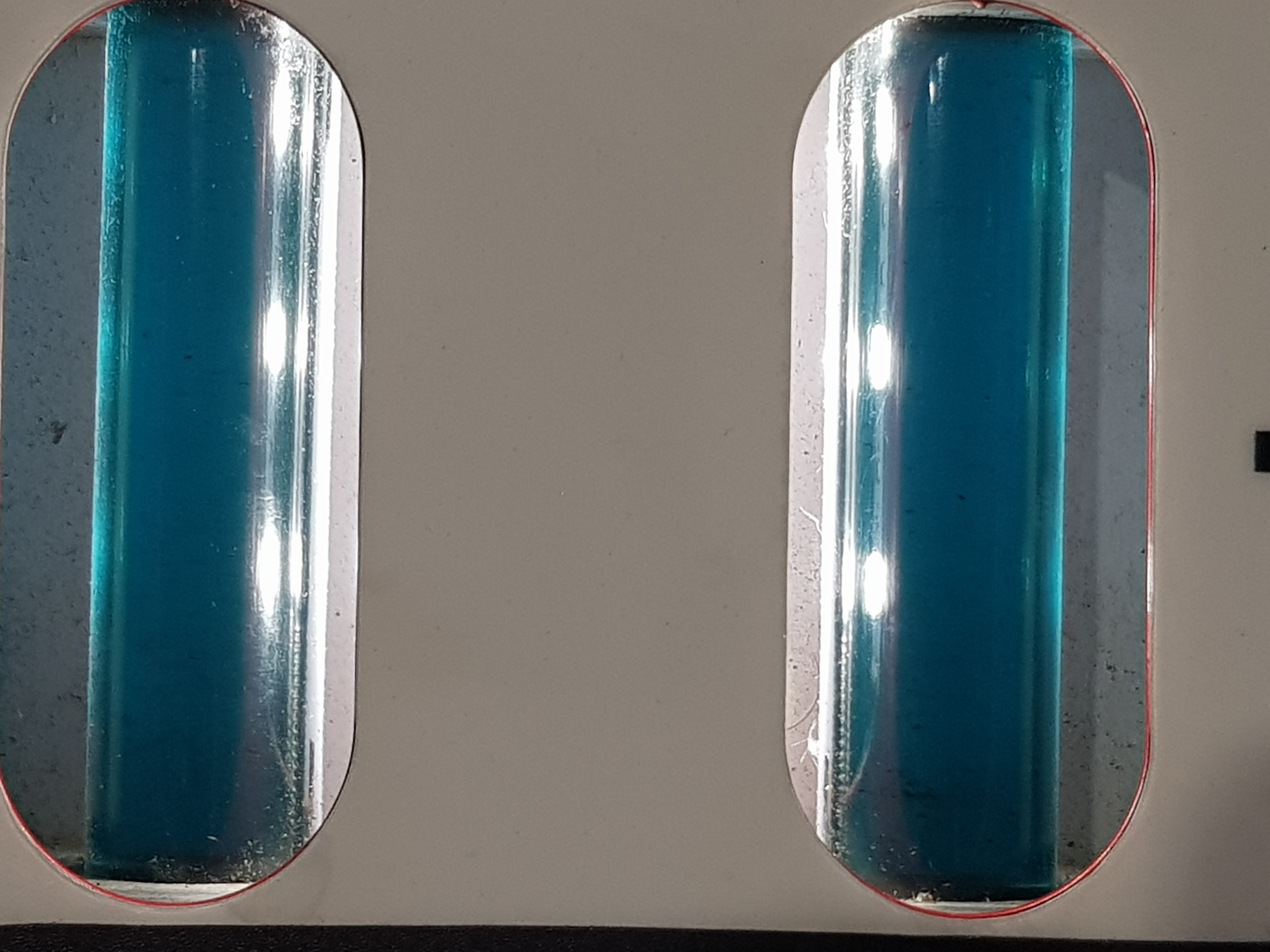

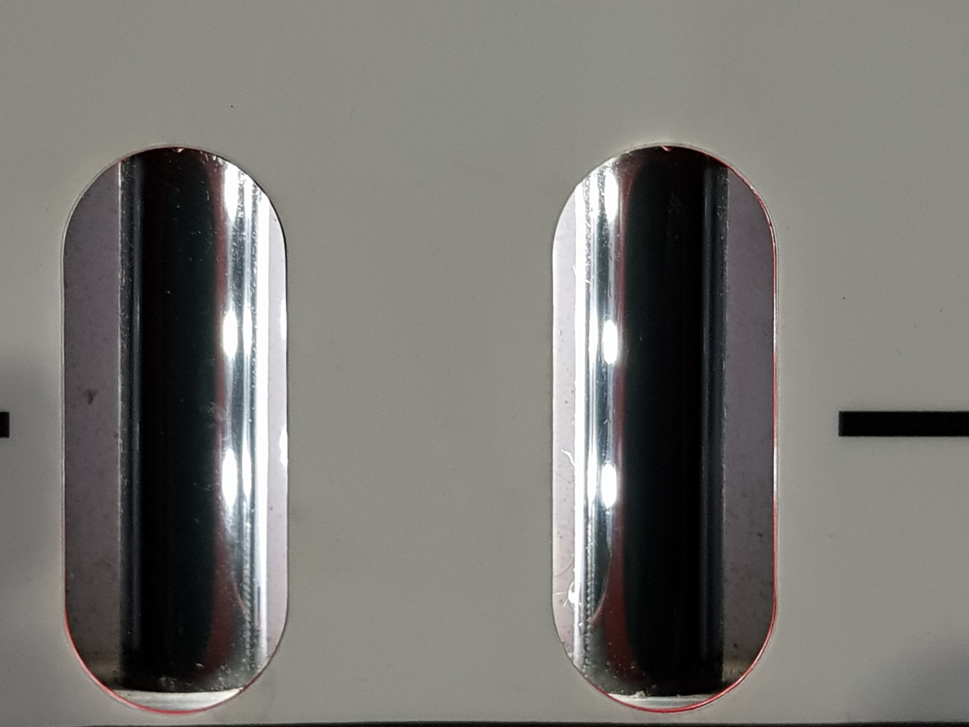

цвет масла до и после замены
