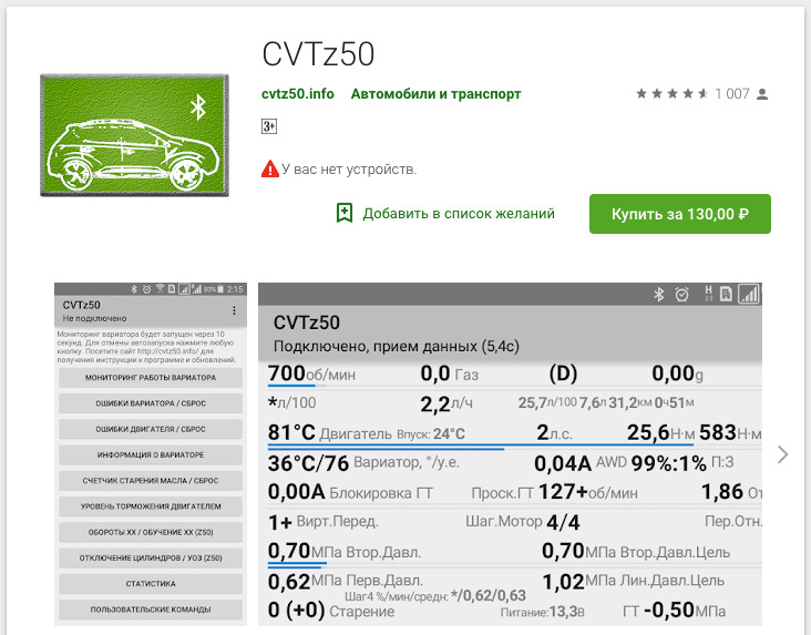

Так как вариатор "нежнее" большинства обычных простых АКПП, то для многих не секрет, что ресурс вариаторов Jatco сильно зависит от рабочих параметров работы данного вариатора. Один из самых важных параметров — рабочее давление внутри вариатора. Если оно выше или (что намного чаще бывает) ниже нормы, то трансмиссия работает не в оптимальном режиме. А это (спустя определенное время) приводит к нарушению работы и к скорому капитальному ремонту вариатора. Соответственно, при первых симптомах не совсем нормальной работы вашего вариатора (толчки, рывки, отсутствие ускорения и т д) — необходимо проверить давление внутри вариатора. И чем раньше вы заметите проблему в вариаторе — тем меньше ваших же затрат будет на её устранение. Как это сделать? Есть самые разные способы.
1. Самый простой — Вы можете съездить в какой-либо автосервис и подключить хороший профессиональный сканер (проверив давление в разных режимах — для этого необходимо прокатиться на автомашине со сканером). Конечно, если подобный сканер (и необходимое ПО на него) есть в том или ином сервисе (у официальных дилеров точно есть). Стоимость этой процедуры зависит от тарифов того или иного автосервиса. Официальные дилеры берут за эту процедуру 3000 — 4000 рублей. А, например, в нашем специализированном сервисе по ремонту вариаторов ( jatco.su ) подобная диагностика давления выполняется бесплатно. То есть, и здесь вы так же можете сэкономить.
2. Способ более сложный, но интересный (для "продвинутых пользователей") ))). Вы можете скачать и установить себе на смартфон (или на мультимедийное головное устройство автомобиля) специализированную программу, под названием CVTz50. После этого купить маленький электронный прибор (девайс), под названием ELM327 адаптер (есть разные версии, работающая через Bluetooth и через WiFi, должна быть версия 1.5 или ниже) и установить его в автомобиле (вставив в диагностический разъём). Данный адаптер будет передавать вам на смартфон параметры работы автомобиля (в том числе и давления в вариаторе).
Теперь о самой программе.
Основные возможности программы CVTz50 в плане диагностики вашнего вариатора:</b>
— Чтение и сброс ошибок (диагностических кодов) вариатора
— Чтение и обнуление счетчика износа масла вариатора
— Мониторинг параметров работы вариатора: температура, давления, ошибки, старение масла, передаточные отношения и т.д.

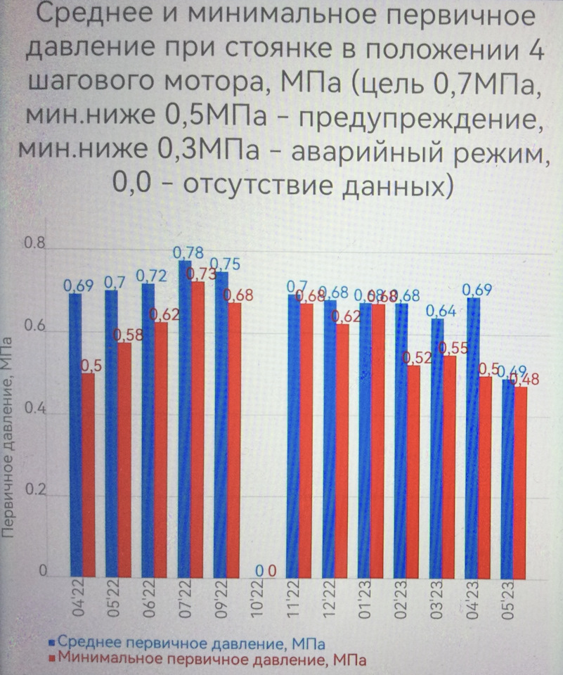

— Отображение помесячной статистики температурного режима вариатора, давлений при определенных условиях, случаев неудавшегося переключения передач, пробега, расхода топлива, и динамики старения жидкости вариатора

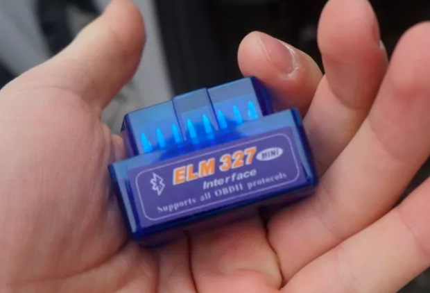

— Bluetooth или WiFi адаптер ELM327 версии 1.5 или ниже (успешная работа с китайскими адаптерами версии 2.0+ маловероятна или функциональность может быть сильно ограничена).
Стоимость самого адаптера ELM327 зависит от места его покупки. Если покупать в РФ (есть много компаний и магазинов, которые ими торгуют), то адаптер в них стоит 500 — 1500 рублей (в зависимости от производителя, версии и наценки). Если покупать через интернет в Китае с доставкой до своего дома в РФ (через тот же популярный сайт Aliexpress), то стоимость адаптера составит от 200 до 1000 рублей (с доставкой), но ждать прийдётся до месяца. Какой вариант покупки выбрать — принимаете решение самостоятельно.

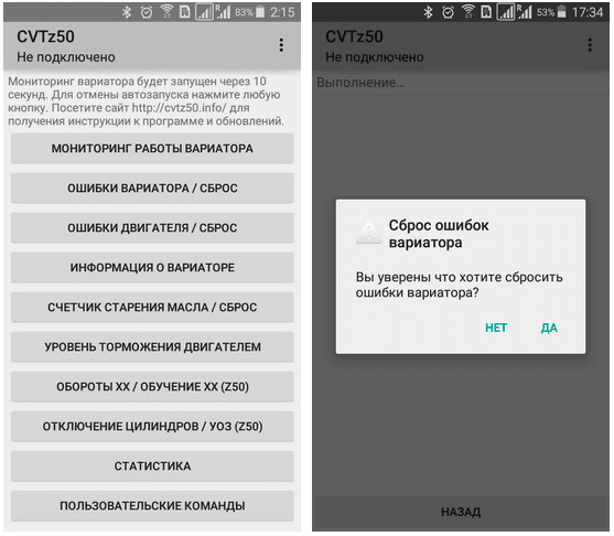

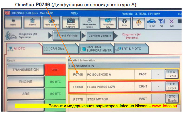

Чтение и сброс ошибок вариатора

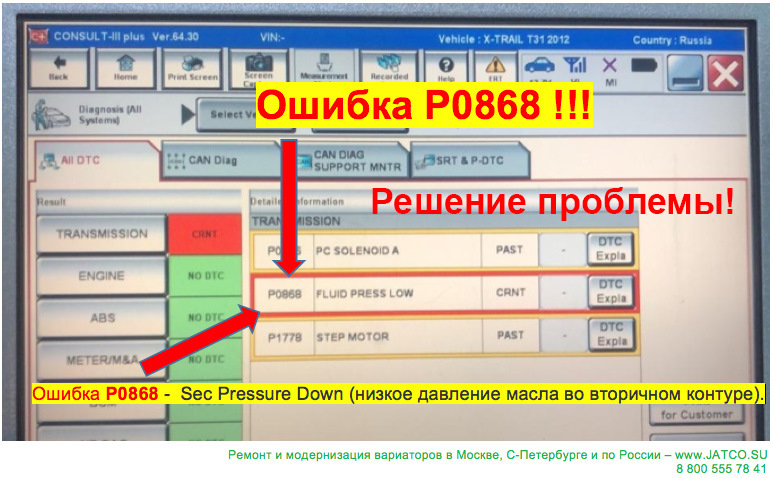

Для чтения ошибок вариатора или двигателя нажмите кнопку "Ошибки вариатора" / сброс. В ответе будет указано количество ошибок и список их кодов, или будет выведено сообщение об их отсутствии.
Для сброса ошибок вариатора или двигателя, нажмите и удерживайте соответствующую кнопку, затем подтвердите сброс нажав Да.

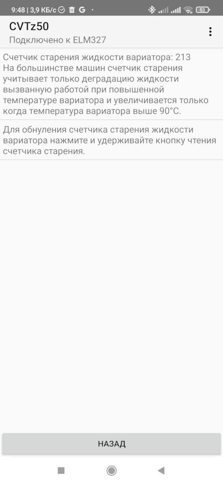

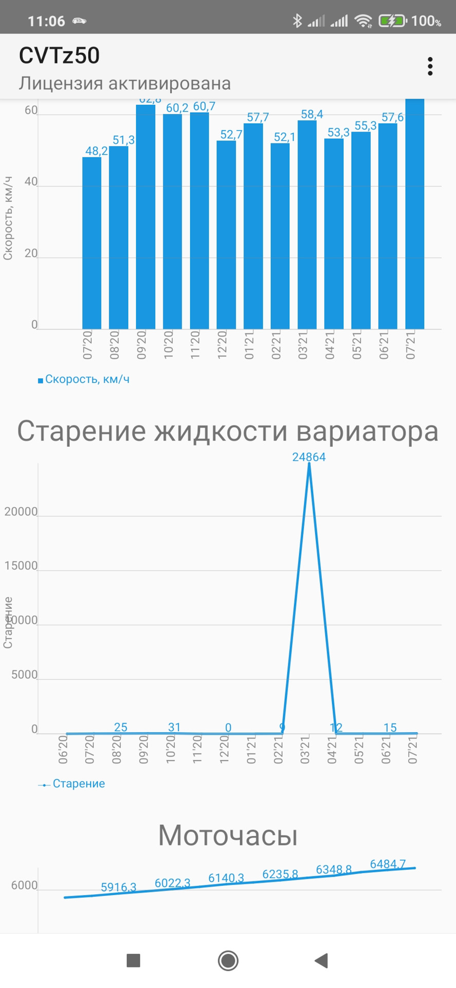

Для чтения текущего значения счетчика износа масла CVT нажмите кнопку Счетчик старения масла / сброс.
При достижении значения 210000 Nissan рекомендует заменить масло CVT. Однако мы (профессионально занимаясь ремонтом вариаторов Jatco много лет) рекомендуем менять масло не реже чем раз в 40 000 км.
После замены масла CVT счетчик износа желательно сбросить. Для сброса счетчика нажмите и удерживайте кнопку Счетчик старения масла / сброс, затем подтвердите сброс нажав Yes.

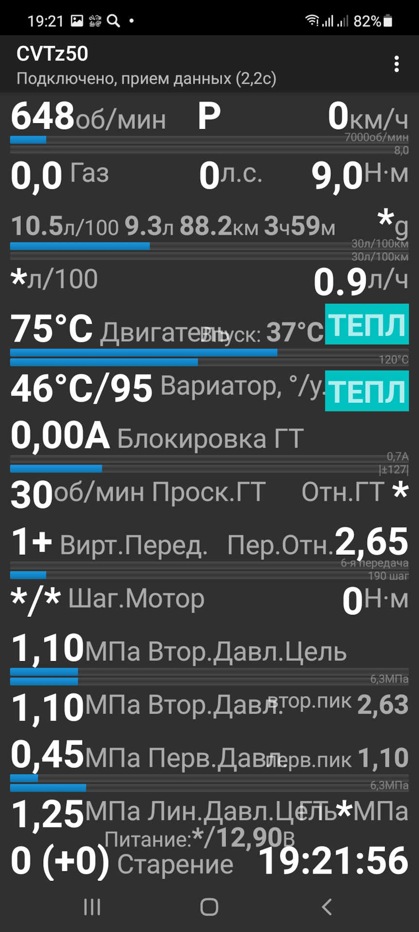

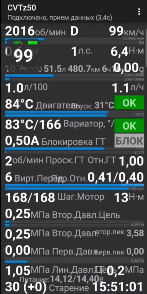

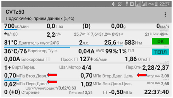

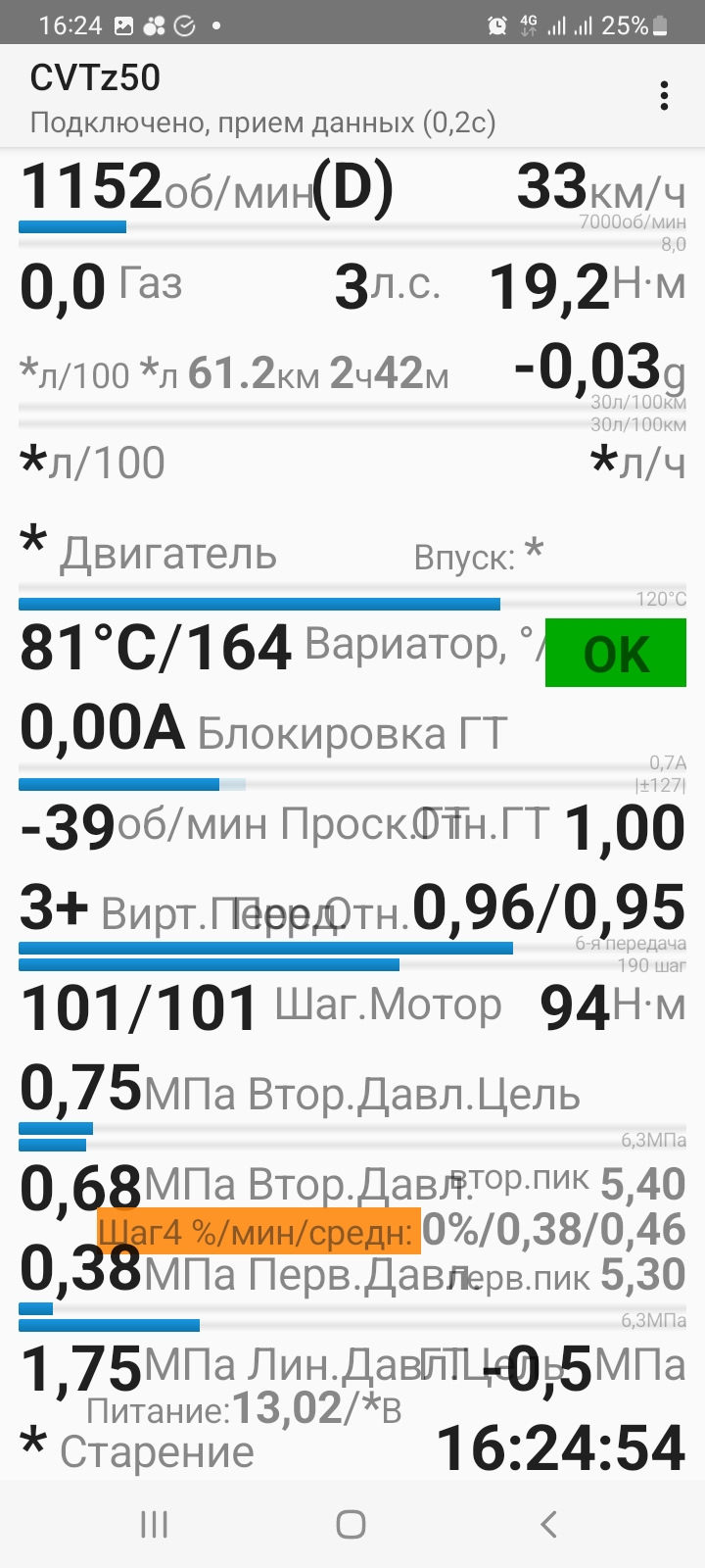

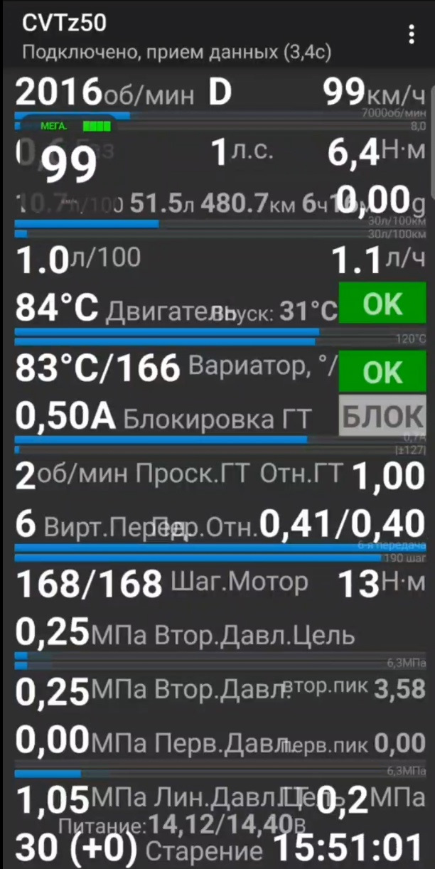

Мониторинг параметров работы вариатора (включая измерения давления масла):

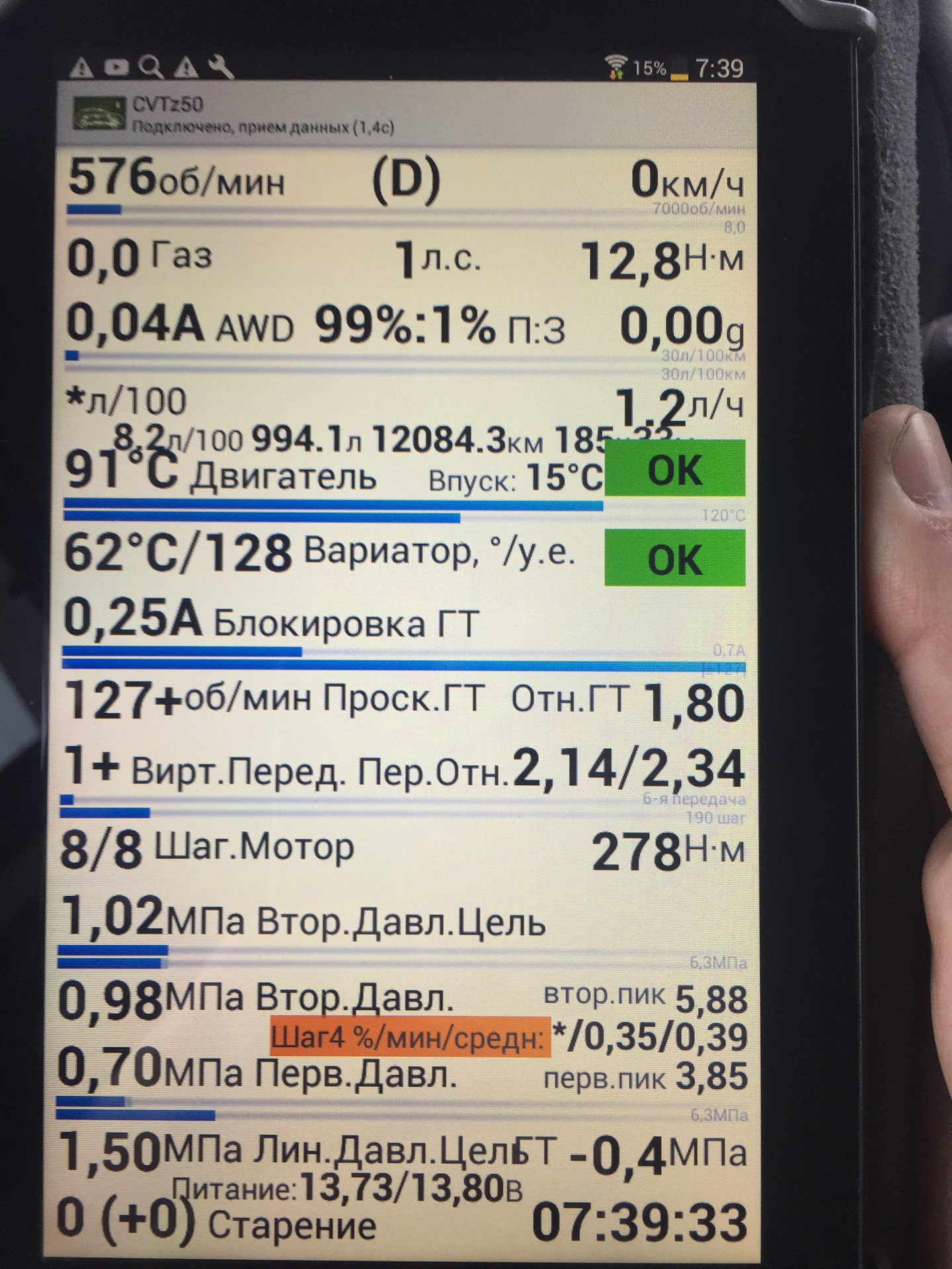

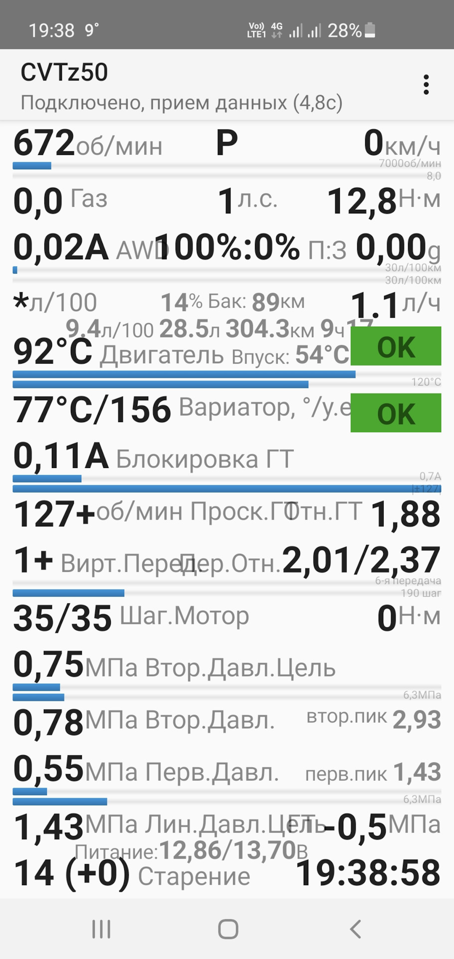

Нажмите кнопку Start CVT Data Monitor для запуска режима мониторинга параметров работы вариатора. Также этот режим будет запущен автоматически, если в течение 10 секунд с момента старта программы не была нажата ни одна из кнопок.
В этом режиме отображается большинство значимых параметров CVT, видимых в официальном сканере Consult-II:
— Вариатор – температура рабочей жидкости вариатора в двух единицах измерения: в градусах Цельсия и в условных единицах, отображаемых другими сканерами; и цветовой индикатор диапазона температуры (<20 ХОЛ; 20-50 ТЕПЛ; 50-90 OK; 90-110 ГОР; >110 ГОРЯЧЕЕ) (название параметра в Consult-II: ATF TEMP COUNT)
— Шаг. Мотор – положение степ-мотора, целевое и фактическое (название параметра в Consult-II: DSTM STEP / STM STEP), только для вариаторов у которых есть шаговый мотор
— Финальное значение крутящего момента, после учета всех передаточных отношений (табличное значение на основе оборотов двигателя, нагрузки и передаточных отношений, только для Nissan Murano)
— Втор. Давл. Цель – целевое давление во вторичном контуре вариатора, МПа (название параметра в Consult-II: TGT SEC PRESS)
— Втор. Давл. – фактическое давление во вторичном контуре вариатора, МПа (название параметра в Consult-II: SEC PRESS)
— Втор. пик – максимальное давление во вторичном контуре, наблюдавшееся с последнего запуска программы, МПа
— Перв. Давл. – фактическое давление в первичном контуре вариатора, МПа (название параметра в Consult-II: PRI PRESS)
— Перв. пик – максимальное давление в первичном контуре, наблюдавшееся с последнего запуска программы, МПа
— Лин. Давл. Цель – целевое давление LINE, МПа (название параметра в Consult-II: LINE PRS).
Соответственно для вас важными параметры являются — Перв. Давл, Втор. Давл, Втор. Давл. Цель. вот они ниже на фото.
Измерять давление тоже нужно правильно (об этом многие забывают) — на разных режимах работы вариатора. Самый верный способ — на автомобиле с прогретым вариаторе нужно разогнаться до скорости 60 км в час и плавно затормозить, нажимая на педаль тормоза (селектор рычага остается на "D"). В момент остановки автомобиля — смотреть на давление. Если давление ниже 0.7 (для Ниссан Мурано ниже 0,5), то это первый тревожный звонок для вас и нужно приехать на более подробную и серьёзную диагностику вариатора в специализированный сервис, который профессионально занимается ремонтом вариаторов данной модели. Ремонт вариатора на начальной стадии проблемы — всегда дешевле, чем ремонт, когда проблема уже запущена. Это как со стоматологией. Вылечить начавшийся кариес всегда быстрее и дешевле, чем ждать, когда зуб заболит (будет уже пульпит).

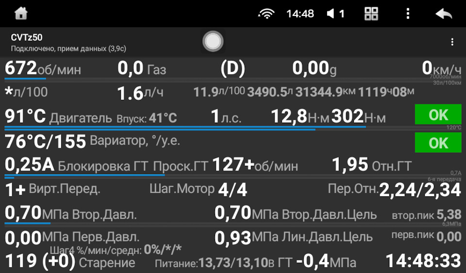

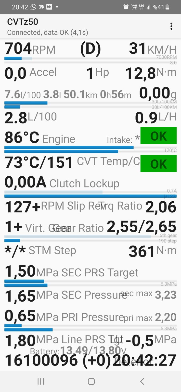

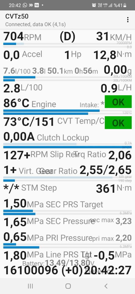

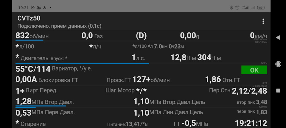

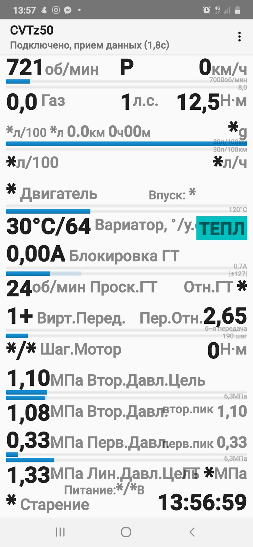

Здравствуйте!
Подскажите пожалуйста как всё-таки правильно измерять параметры давления при помощи программы CVTz-50?
Автомобиль Ниссан Мурано 52 2019 г.в. (РФ)
Измеряю так:
-Разгон и езда со скоростью 60 км/ч
-Плавное торможение до полной остановки.
Далее непонятно. Сначала программа CVTz-50 показывает давление в диапазоне 0,5 — 0,7 обычно ближе к 0,7
Если продолжать держать ногу на педали тормоза (например в пробке или на светофоре), то показатели давления начинают "плавать" и иногда кратковременно уходят ниже 0,5 вчера видел цифры 0,45 — 0,48
Кто-то говорит что нужно смотреть на цифры давления только сразу после остановки (первое показание)
А кто-то говорит что даже в пробке давление не должно опускаться ниже 0,5
Подскажите пожалуйста как всё-таки ПРАВИЛЬНО ?!
К работе вариатора претензий нет. Замена жидкости регулярно. Жидкость менял недавно. Общий пробег 92К.
Добрый вечер. Подскажите, вариатор под ремонт? Едет не пинает, но подвывает.
Добрый день.
по цифрам уже видно, что измеряете вы — неправильно. Не может быть таким высоким давление в вариаторе.
Нужно разогнаться до 60 км в час, плавно и медленно тормозить и в момент остановки машины — смотреть на давление.
Норма — 0.7. Если 0.5 и ниже — это ремонт вариатора.
В статье выше об этом кстати написано;

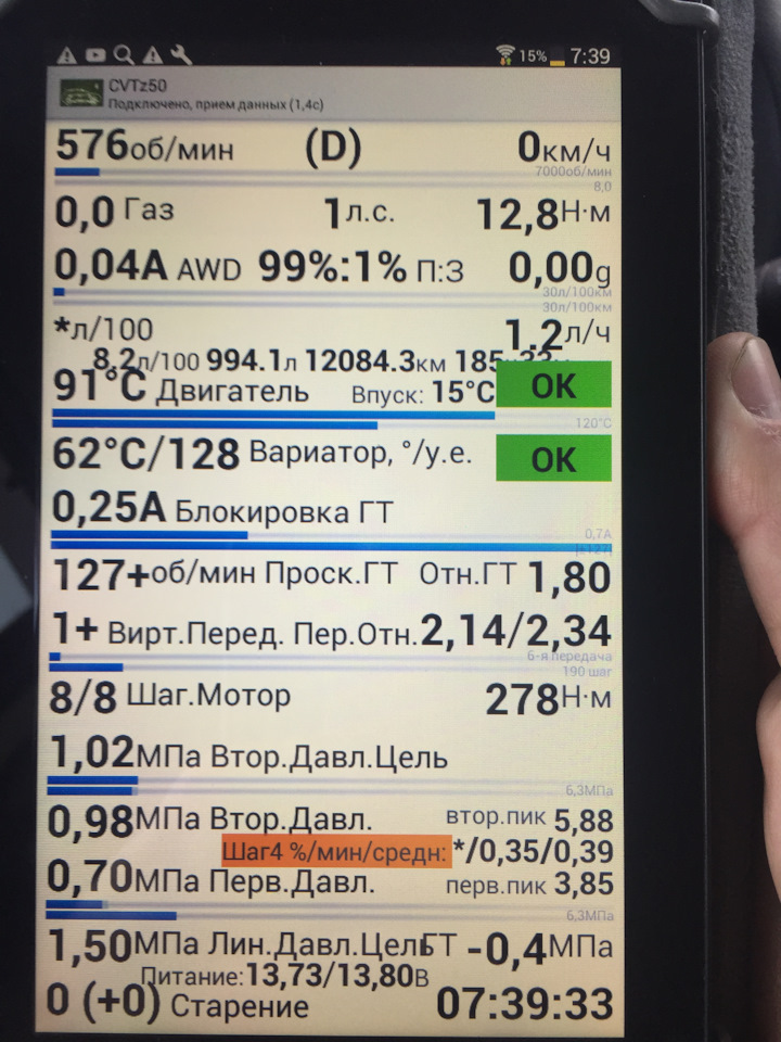

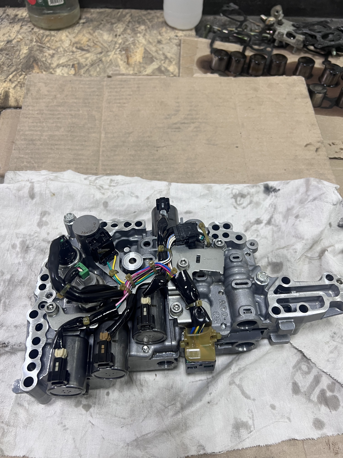

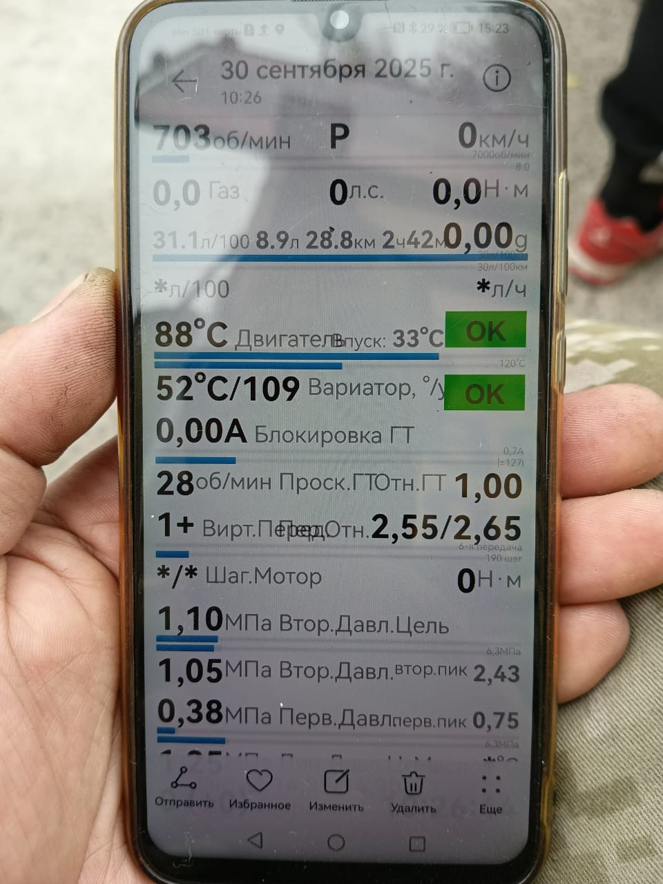

Подскажите коллеги ! Кто разбирается, нормальное давление в пер втор валах ?
Поддергивает машину
Вариатор любимый Джанко 016
0,38 — это низкое давление. И по сути — это ремонт вариатора.
Так и так его вскрывали, все нормально, конуса нормальные ремень нормальный, насос идеальный, все хорошо
Jatco
А причину найти не могут специалисты 🤭
Jatco
Сегодня чистили гидроблок, проверяли саленойды) замеряли сопротивление, чистили каналы и все остальное, вроде поехал автомобиль

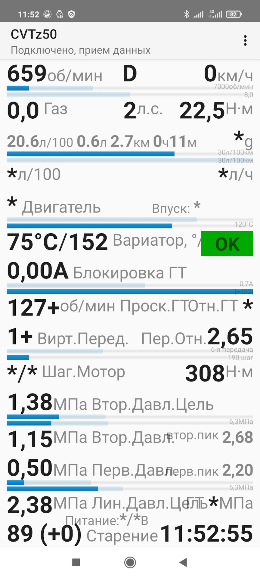

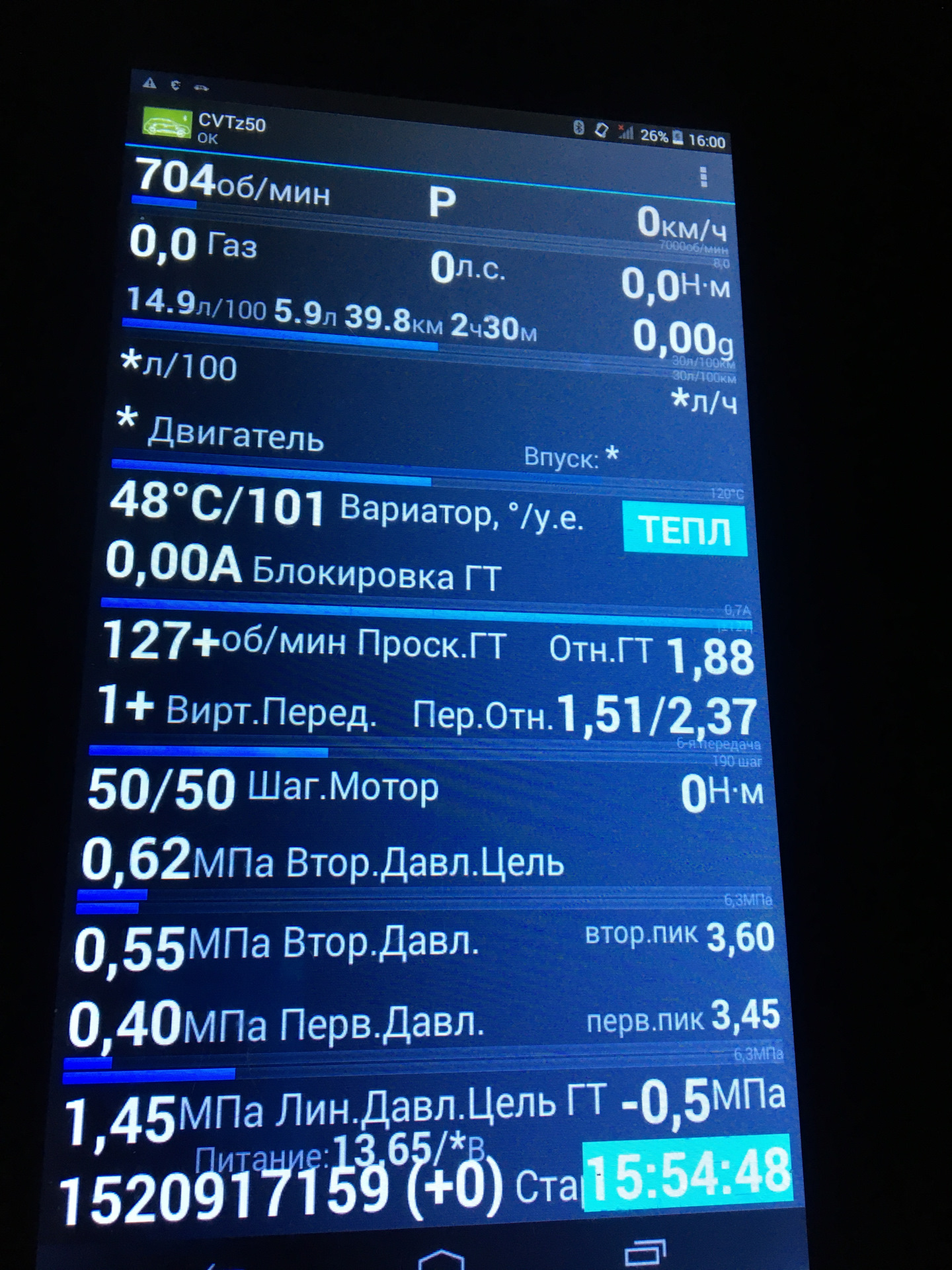

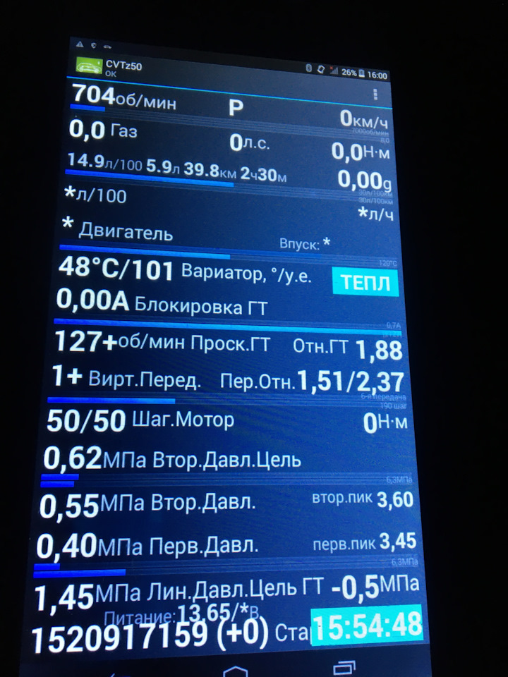

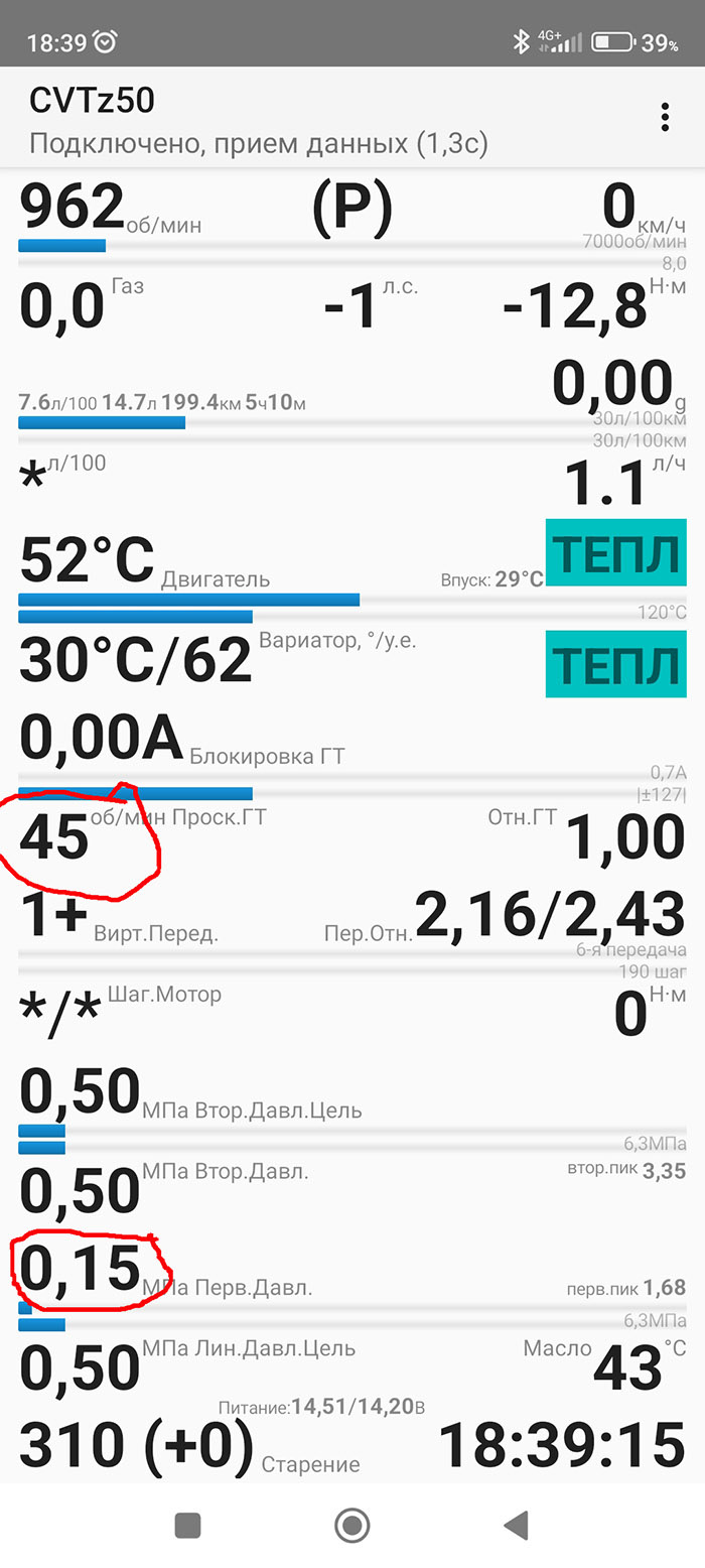

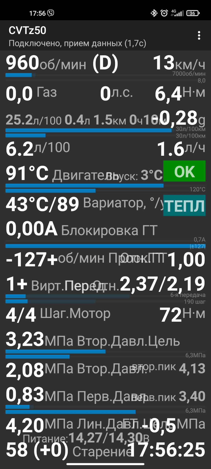

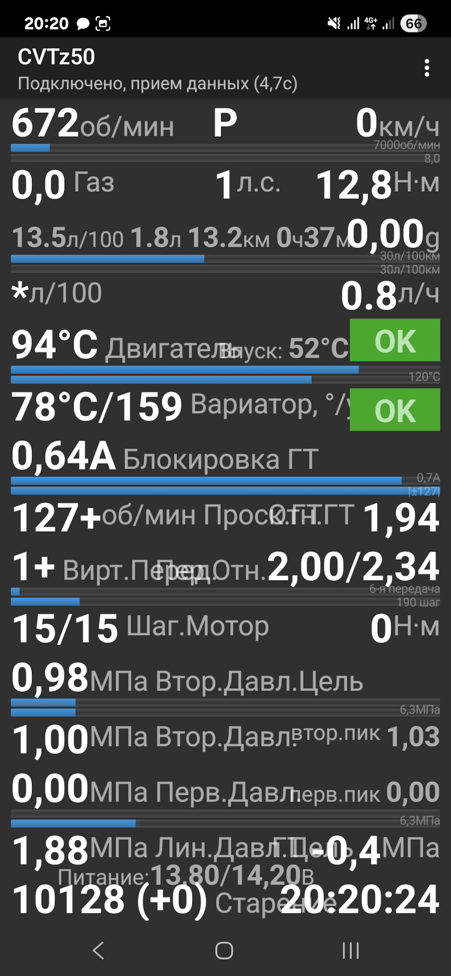

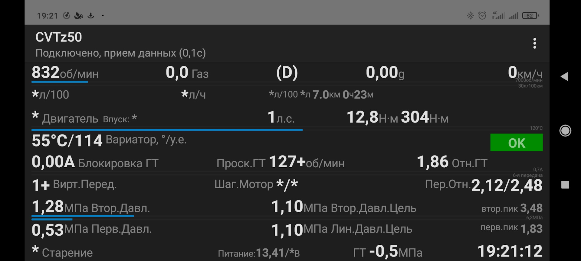

Всем добрый день!
Появились проблемы с Ниссаном Жук (JF015e).
При прохладной погоде на холодную машина глохнет при переключении на R.
CVTz50 показывает вот это. Смущают две цифры, что то не так. Подскажите в чем может быть причина?
Добрый день.
Диагностировать вариатор дистанционно (по описанию) плохая идея, поймите правильно.

Подскажите нормы давления на re0f06a
Вариаторы re0f06a очень старые и давно не приходили к нам в ремонт (ремонт их экономически не целесообразен). Норма там — не ниже 0.5
Просто в режиме "Drive" целевое значение давления — 0.62мПА
А давление в линии при этом 0.58мПа
Давление в линии должно совпадать с целевым? Или это норма? Нигде в мануалах не могу найти нормы давления, показания взяты с consult1

Добрый день. Сложно по описанию дистанционно понять, что именно у вас происходит.
Если есть возможность — позвоните и приезжайте к нам на диагностику

но заметил это. Что на высоких скоростях давление падает если отпустить газ, газ нажал понятное дело возрастает до более единицы и машина спокойно линейно набирает скорость без каких либо проблем.
Приветствую. Тоже с вариатором непонятки, при сбросе газа вторичное давление. Падает ниже желаемого, и вновь выравнивается с желаемым. Вы узнали в чем причина?
нет, так и езжу.На круизе вчера ехал по ровной дороге и было 0.20 вообше, хотя тест с остановкгй более 3.8-4.0 выдаёт спокойно и едет хорошо
У меня точно также. Никаких нареканий к работе вариатора нет. Может это норма всё-таки?!

Nissan Murano z50 jf010e такие проблемы на холодную едет хорошо всё работает исправно только вариатор нагревается до 80 начинается беда дёргается периодически будто передок сейчас уедет от машины вариатор может упасть в аварию. Ошибка р0746
Андрей, добрый день.
1. У нас в блоге есть отдельная статья по ошибке р0746. Вот — www.drive2.ru/o/b/564410105936741715/
2. Вы же в Москве находитесь. Звоните и приезжайте 8(499)110-12-41 Так будет продуктивнее.

Доброго времени суток, на L33 тоже первичное ниже 0.5, куда копать?
Добрый день. Так и должно быть по нулям?
Если бы давление было нулевым, то машина бы "не ехала" в принципе. Просто ваш сканер не видит данный параметр.

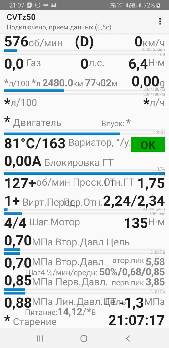

Добрый вечер, Jatco JF011e.
При остановке автомобиля показывает 0.7МПа в обоих контурах и в принципе даже когда автомобиль уже стоит. К вариатору вопросов нету, особенно если прогревать его.
Вопроса 3.
1-2) При прогреве машины, обратил внимание что давление в контурах прыгает 1.5-2МПа. Я правильно понимаю, что насос сильнее качает для прогрева? И давление падает, как только вариатор набирает рабочую температуру?
3) При какой температуре лучше всего начинать движение (без резких ускорений 1800-2500 оборотов)? Я грею до 30 градусов, но приложение CVTZ50 при температуре 20 градусов пишет, что вариатор теплый.
Надеюсь понятно написал :)
Добрый день.
Программа CVTZ50 — это бытовая программа, которая не только не отображает некоторые значения, она отображает данные с задержкой (обусловленной особенностью блютус протокола).
Более того, данная программа вообще предназначена для другой модели вариатора (а именно Jatco JF010e). Исходя из этого могу предположить, что если в вашем случае подключить профессиональный специализированный сканер, то данные могут сильно отличаться.
Насос не меняет обороты от температуры вариатора.
Чем выше температура (при начале движения) — тем меньше износа "железа" вариатора. Другой момент, что не всегда есть возможность ждать нагрева вариатора, да и инструкция по эксплуатации автомобиля не оговаривает данный момент.

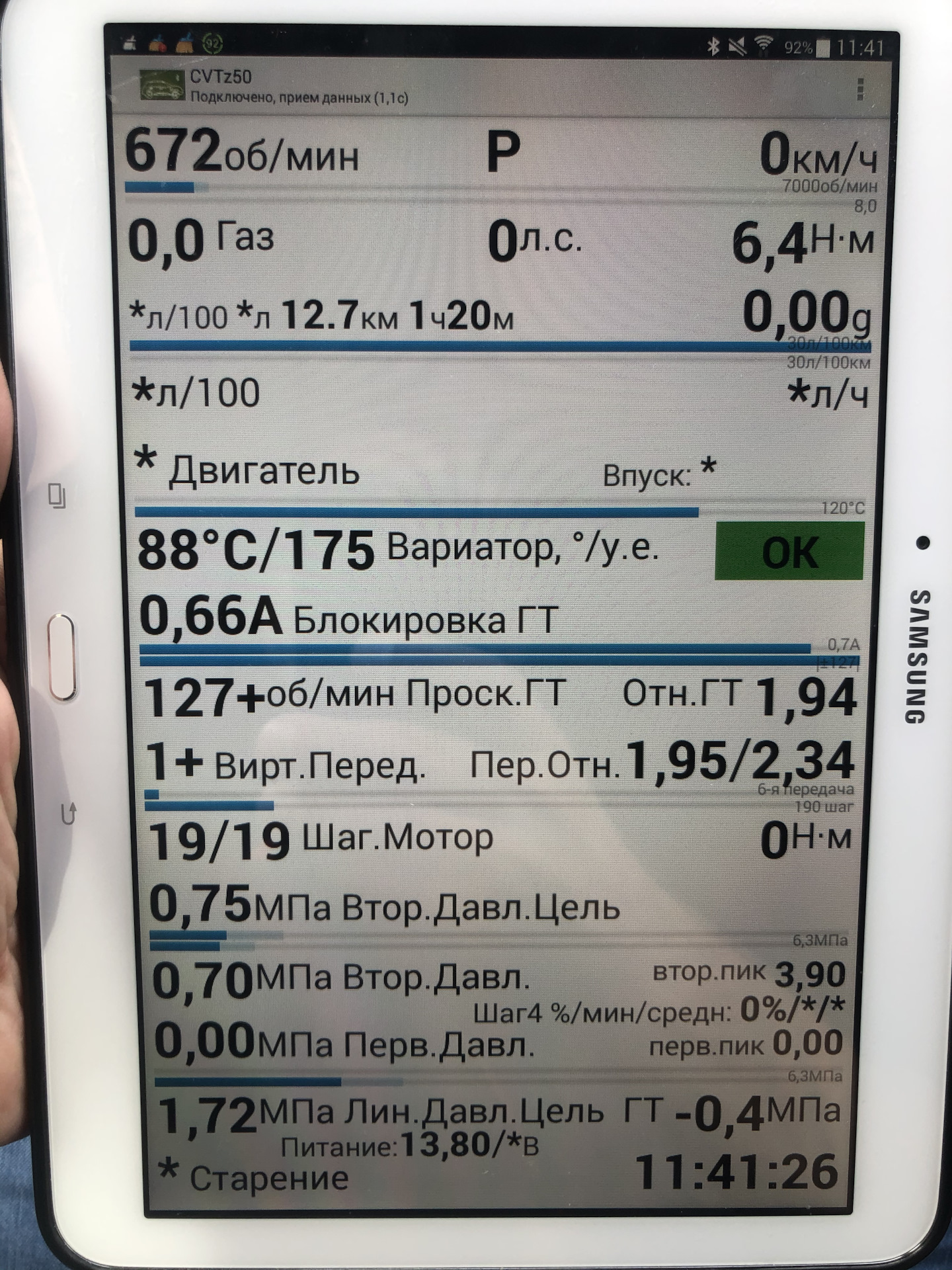

Добрый день! Помогите пожалуйста разобраться.поставил Вариатор после ремонта. Есть нюанс. После долгой стоянки, смотрю в диагностику, давление 0. Как только погазуешь, давление нормализуется. Что это может быть?
Подскажите, почему не отображается первичное давление?

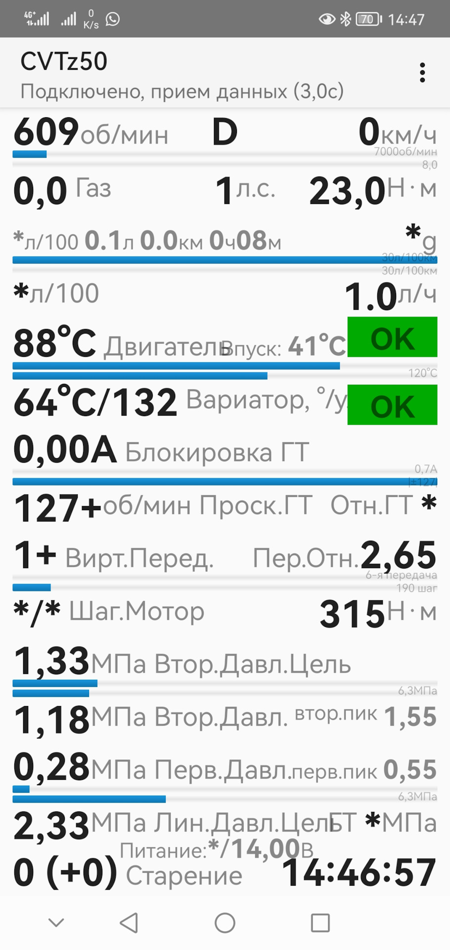

Всем привет, подскажите пожалуйста выскакивает в приложении cvtz50 оранжевая полоска низкое давление в первичном контуре(шаг 4%/мин/сред/0.48/0.49)не могу прикрепить фото, происходит на прогретом вариатора после мин30 езды, началось все после удаления катализаторов и прошивки евро2.Подскажите что менять чтоб не угробить коробку?
Добрый день.
Для начала нужна нормальная диагностика вариатора (CVTz50 — бытовая программа и она не все параметры отображает). После этого будет понятно — есть ли у вас реальные проблемы с давлением в вариаторе (и нужно ли ремонтировать трансмиссию) или проблем нет.
Вы же в Москве. Намерите нас и приезжайте на диагностику (лучше на Бережковскую набережную).

Добрый день, а давление стоит смотреть когда уже прям полностью остановился? у меня в первичном 0.55 когда стоишь полностью. Аут 2015 (16 вариатор)
Да, нужно смотреть в момент самой остановки.

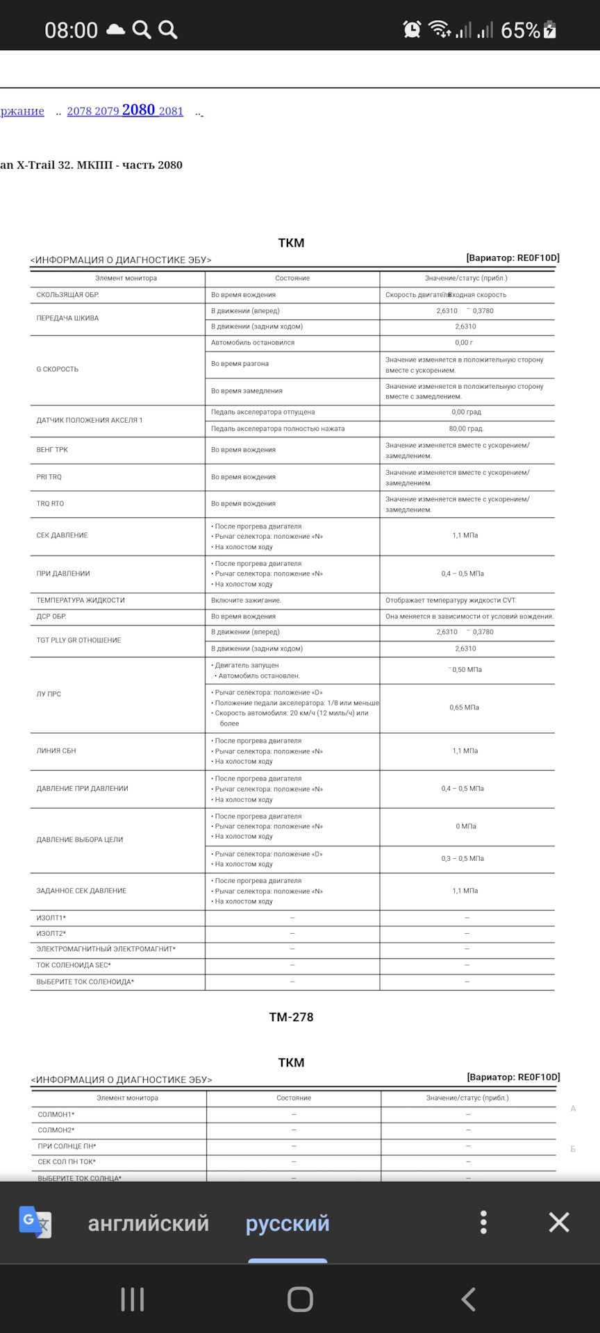

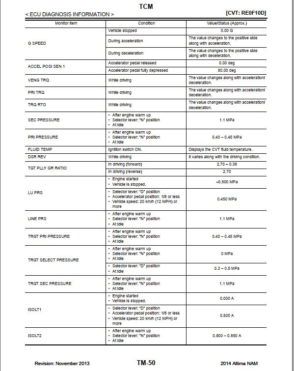

Нашел сервис мануал по 16 коробке, так там норма давления в первичном (на нейтрали, прогретый двигатель \ коробка) 0,4 — 0,45
Все перечитал — никакой инфы про 0,7 нет
Не совсем понятно, в каком конкретно мануале (их много разных) написано про это.
Давление смотрят в момент остановки (после движения), а не просто на стоящем автомобиле (и оно, это давление, разное).
Нашел сервис мануал по 16 и 17 коробке, там именно так написано как я выше описал.
Вот принт скрин с нужной страницы по 16 коробке
Сам мануал залил на ядиск, можно взять тут: disk.yandex.ru/i/CmSvGlHOd8ofUw
ZeIEnuy
На джатко16е давление первичного должно быть 0.4-0.5мпа на нейтрале. С прогретой коробкой. На ниссан х трейл т 32. Вторичное 1.1 мпа
Ну так и я о том же, просто тут про эти 0,7 пишут, а я погуглил и особо нигде не видел чтобы у людей было 0,7 на первичном )))
Проверил давление на новой машине с пробегом 4тыс. Все как по мануалу.
Ну ты лучше прогрей вариатор чтобы ОК было написано в проге и посмотри еще раз, и сделай тест как просят ребята из сервиса (разгон до 60км, потом медленно тормози и смотри давление когда остановишься полностью, только коробку на драйве держи) Оч сомневаюсь что будет 0.7 )))) У меня тоже показания точно как по мануалу, пробег только 180
В мануале такой способ не прописан. Но я проверял и уменя. 0.48мпа. Я уже писал ниже. Пробег 155тыс. Вот скрин из мануала
Просто ты выше написал что проверил на новом авто, вот и хотелось на новом такой же тест сделать
Уже не проверить. Родственник из Казахстана приезжал. Сейчас уже уехал. Проверял на нейтрале и на D. Какое давление у тебя было при этом тесте?
При прогретом варике разгон до 60 и плавная остановка, на D держу, в момент полной остановки 0,55 (бывало и больше но я пишу самое меньшее что было, я делал много тестов)
Здравствуйте. У меня ниссан х трейл т 32. Тест вариатора в программе cvtz50 показал давление первичного контура 0.48мпа, при разгоне до 60 и медленной остановки. Масло прогрето до 60гр. Но при этом не пинков не рывков и прочего не наблюдал. Катаюсь второй год. Пробег 155тыс. Нужно ли что-то предпринемать?
Программа CVTz50 — бытовая программа (которая вообще изначально предназначена для вариатора другой модели). Соответственно, касаемо вариатора JF016e — некоторые данные могут отображаться некорректно (мы сейчас опускаем ещё тот факт, что и измеряют все по разному).
Грамотный путь — сделать диагностику вариатора сканером "Ниссан Консалт три плюс" (можно это сделать у ОД Ниссана).

Ещё такой вопрос в счётчике старения масла/сброс, показывает 0, хотя пробег 28000, и счётчик до этого не сбрасывался, что это означает?
Это ничего не обозначает. В вариаторе JF016e данный счётчик фактически не работает. В нём нет никакого смысла.
Сброс "счетчика старения масла" в вариаторах Jatco (мифы и реальность).

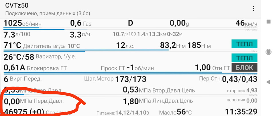

Проверил вариатор с помощью программы cvtz50 и адаптера, которые использует товарищ на Пежо 4007 (вроде тот же самый вариатор).
Результат: ошибки вариатора U0416, U0400, U0121. И давление в первичном контуре 0. Вы писали, что иногда давление в первичном контуре не отображается из-за плохого адаптера Elm327. Но у товарища этот же адаптер и этот же телефон с программой этот параметр показывает.
Нахожусь в Смоленске, быстро на диагностику приехать не могу. Но надо понять, на сколько проблема срочная, тогда буду строить планы поездки в Москву.
Спасибо
Добрый день. Я не знаю что вам ответить. Мы не диагностируем дистанционно вариаторы (и не комментируем показания бытовой программы cvtz50, так как показания часто зависят от самой процедуры измерения — её можно делать неправильно).
Если бы у вас было бы реальное давление ноль в первичном контуре — машина бы вообще не ехала.

Снял гидроблок, проверил соленоиды первичного и вторичного контура, срабатывают, шток внутри соленоидов перемещается.
Напряжение на сигнальном контакте датчиков давления 0.45в при снятом гидроблоке.
Конусы зеркальные без задиров.
Может ли быть связано отсутствие давления по диагностике с залипшим клапаном насоса, либо насос не работает в принципе? Можно ли физически проверить давление создаваемое насосом? Или делать углубленную диагностику датчиков?
Качественного и проверенного сервиса по вариаторам, которому могу доверять, к сожалению не знаю.

Какая именно ошибка (номер), почему вы сделали вывод, что причина именно в "соленоиде контура "В"?
Давление — это может быть и редукционный клапан масляного насоса вариатора (чтобы снять насос надо снимать и вскрывать вариатор).
Ошибка P0777. SX4 2011 года AWD 2.0
Отвезу датчики давления и соленоиды для диагностики на стенде. Если исправные тогда получается нужно снимать вариатор и смотреть насос?
В идеале хотел бы еще каким-то образом измерить физически давление создаваемое насосом, можно ли это сделать через магистраль на масляный радиатор?
Не исключаю проблему по TCM, так как была неисправность генератора с выдачей повышенного напряжения до 16-17в
Вариатор насколько я понимаю редкой модификации (полный привод, поддон с 20 отверстиями, фильтр грубой очистки с самым коротким маслозаборником несколько мм, маслоохладитель отсутствует, вместо него выход магистрали на масляный радиатор, который под основными радиаторами стоит)

Подскажите, раскажите, посоветуйте, что за скачок в графике старение жидкости В статистике cvt z50
Добрый день.
Не стоит вообще обращать внимание. Вот, отдельная статья есть в нашем блоге — Сброс "счетчика старения масла" в вариаторах Jatco (мифы и реальность).

Добрый день! Мне начинать паниковать? Сказали низкое…
Илья, добрый день.
Никто не знает, в каком именно режиме/режимах измерения у вас высветились эти данные. Поэтому паниковать не надо. Надо измерить давление в разных режимах уже нормальным профессиональным сканером (а не бытовой программой CVTz50). Тогда уже можно будет делать какие-то выводы и рассматривать варианты решений. Если вы из Москвы, то позвоните нам, попробуем вам помочь.
С уважением,
Это стоя на месте в режиме "паркинг" после 40 минутной поездки. Пробовал смотреть на ходу, разогнаться до 60 и остановка. Вроде порядок. Ошибок нет.стараюсь не паниковать)))) если что-то серьёзное ( не хотелось бы) случиться, обращусь к Вам. Благодарю за ответ!
Здравствуйте. Подскажите пожалуйста при таких параметрах можно сказать, что вариатор в хорошем состоянии? Измерения делал так как вы писали.
CVTz50 — бытовая программа (не все параметры вариатора она показывает/показывает корректно). А кроме того, данная программа создана вообще для другого вариатора (JF010e), а у вас установлен JF016e.
Соответственно, по скрину программы трудно сказать что-либо конкретно по вариатору вашей модели. Но низкое давление в первичном контуре вызывает вопросы.
Если у вас есть какие-либо претензии (нарекания) к работе вашего вариатора (пинки, тычки, плохо разгоняется и т д), то лучше продиагностировать ваш вариатор более профессиональным оборудованием (Ниссан Консалт три плюс).
Спасибо
Здравствуйте, вот такой результат измерения сразу после остановки с 60-до 0, это нормально для Renault megane 3 1.6, но через пару секунд первичное давление падает до 0 28.
Вариатор дергается? пинается? плохо разгоняется? Претензии к поведению вариатора есть?
Бывает иногда плавают обороты при езде +-150-250 оборотов в основном на прямых участках
Обороты двигателя не всегда связаны с неисправностью вариатора (чаще всего это свечи, катушки, бензонасос, форсунки и т д)

По опыту, 0,33 — это уже ремонт вариатора. Но с другой стороны, бытовая(!) программа программа CVTz50 не всегда корректно работает с вариатором модели JF016e (эта программа изначально создавалась под вариатор модели JF010e). Соответственно, правильно — это для начала перепроверишь данные при помощи сканера Ниссан Консоль 3 плюс (у любого ОД Ниссана есть этот сканер).
Расскажите потом что показал другой сканер (насколько сильно отличались данные). У нас в РФ просто nissan rogue нет, а на аналогичном Икс-трейле (T32) российской сборки — другая модификация гидроблоков.
По мануалу должно бить 40-45мпа Пер давл.На прогретом вариаторе 60°с данние коливаются 35-38-40 Мпа Пер дав!Разгоняется без ривков, нет пинков .ошибок нет .Есть смисел масло менять ?извиняюсь за мой руский)
Масло (а так же два фильтра) есть смысл менять в любом случае. Другой вопрос, что замена масла с фильтрами не гарантирует, что давление станет лучше. Однако заранее утр узнать нельзя.
А если замене не поможет то гидроблоку каюк?
1. А как замена масла может негативно повлиять на состояние гидроблока?
2. За давление в вариаторе отвечает не только гидроблок, но и гидротрансформатор и редукционный клапан масляного насоса. То есть, далеко не всегда причина проблемы в гидроблоке (зависит от модели вариатора, пробега и т д).
115 тис км .Думаю масло не менялось, есть шанс что всьо будет хорошо после замени масла и фильтров .А если нет тогда буду ездить пока не умрет потом дешевле на разборке взять з 50к пробега за 600$
Здравствуйте, кажите оранжевого цвета значения что это ? Раньше этого не было?
Как себя ведёт машина . У меня такие же приблизительно данные Мур51, после капитплки. Вот только мне с насосом ничего не делали, сказали в норме.ps: проблема была в соленоиде гтр.
Добрый день подскажите по давлению жить будет? Или нет?)),
Добрый день. Не совсем понятно, в каком именно режиме/режимах вы измерили давление. Лучше приехать на диагностику (к нам или нет — вопрос вашего выбора) и измерить не бытовым, а профессиональным сканером. Потому как значения будут уже возможно другие. Это более правильно.
