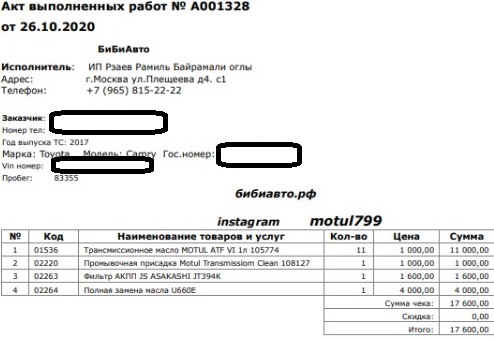

Год: 2017
Пробег: 83355 км.
Первая замена.

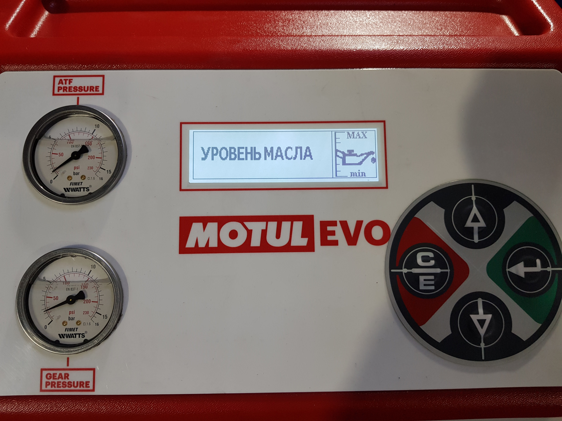

Установка для обслуживания автоматических трансмиссий «ATM 2» итальянской фирмы Spin, специально разработанная для компании MOTUL.
Подключаемся к контурам охлаждения, добавляем промывочную присадку (Очиститель автоматической трансмиссии motuL (0,3л) Motul 108127), включаем режим промывки. Затем переключаем передачи с интервалом 10-15 секунд в режиме промывки на 10мин. Промываем каналы и клапаны.
откачиваем старое масло, сливаем остаток, снимаем поддон и фильтр
чистим поддон, ставим новый фильтр и новую прокладку
заполняем картер коробки передачи новым маслом, запускаем режим полной замены
Выставляем уровень. Коробка чувствительна к правильному уровню масла, которое проверяется при 45°±5°

итого:
по времени: 2 часа
