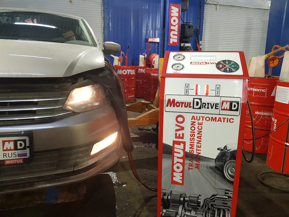

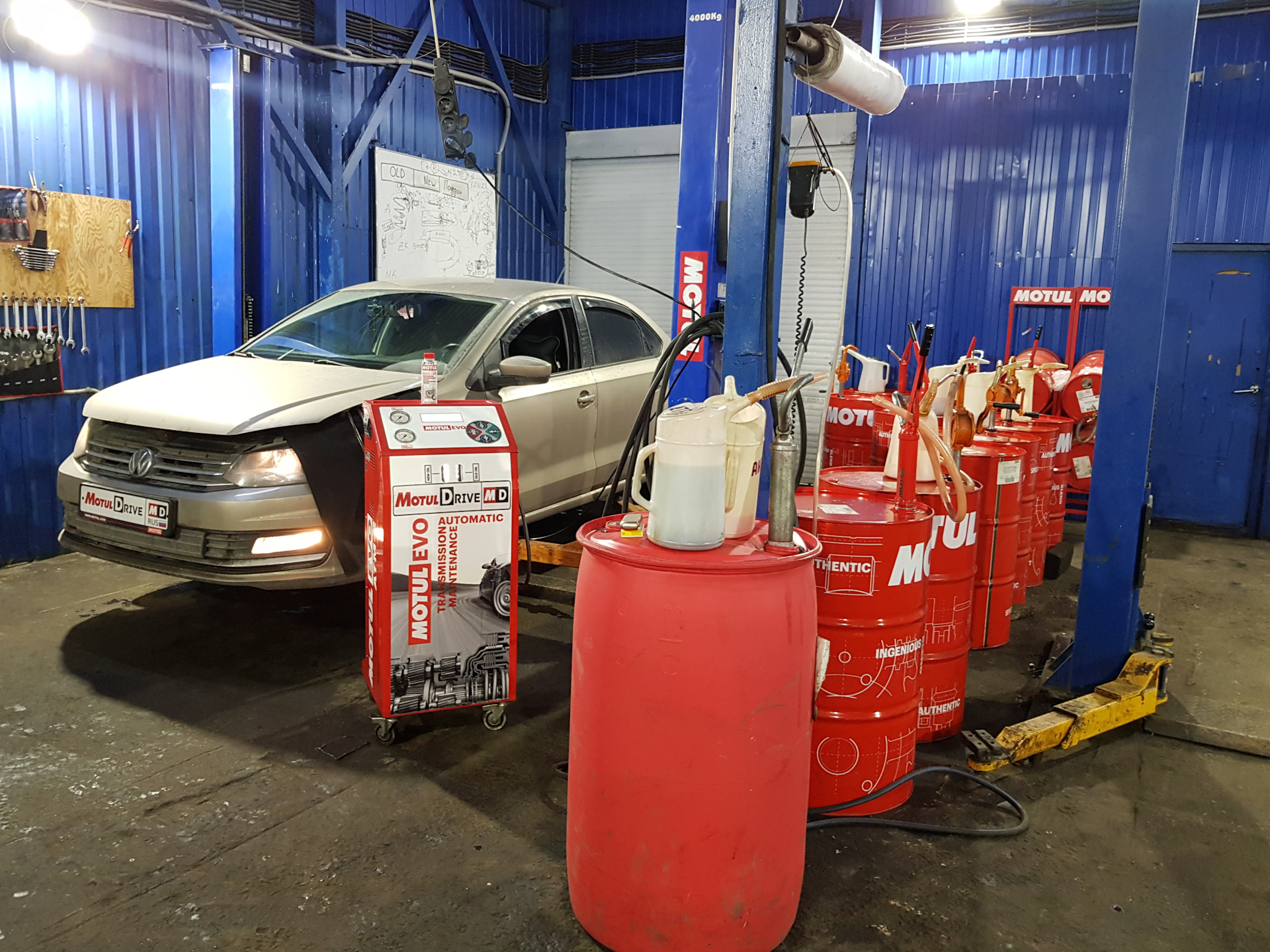

Очередной клиент с драйва spirt1
Год: 2015
Пробег: 117.951 км.
АКПП: 6-и ступенчатая Aisin TF60-SN
VAG: 09G
Допуск: G 055 540
Масло: Motul ATF6

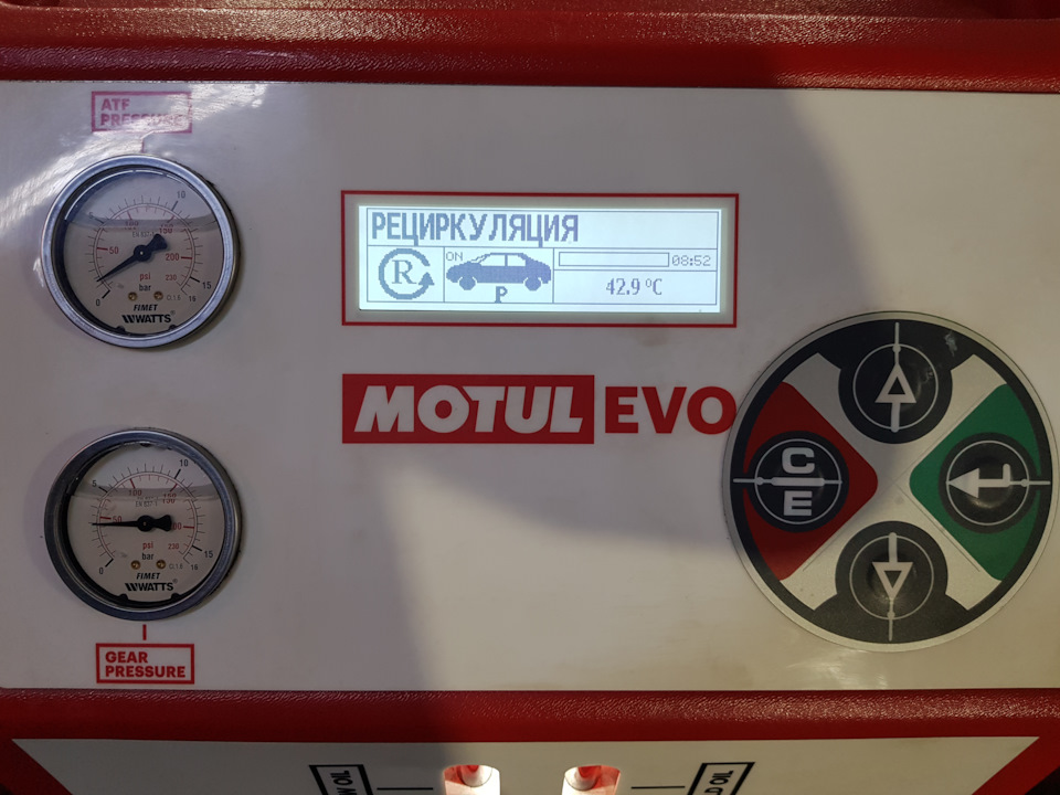

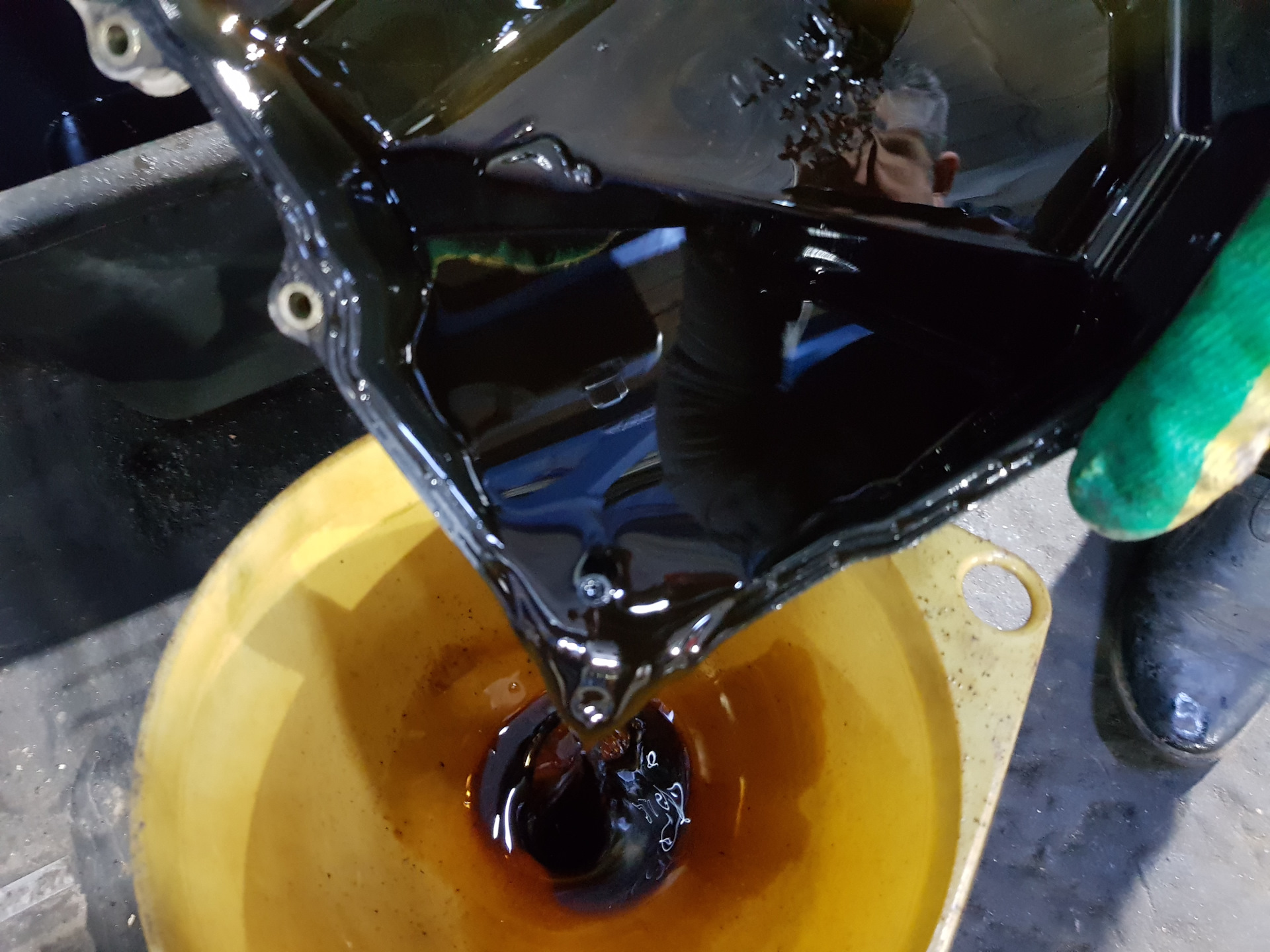

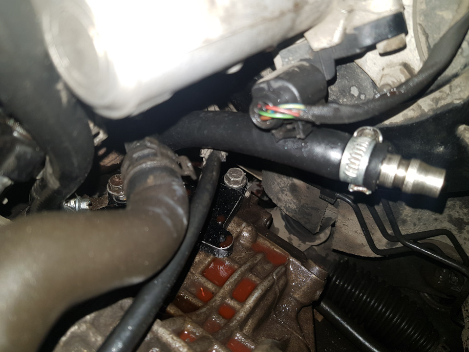

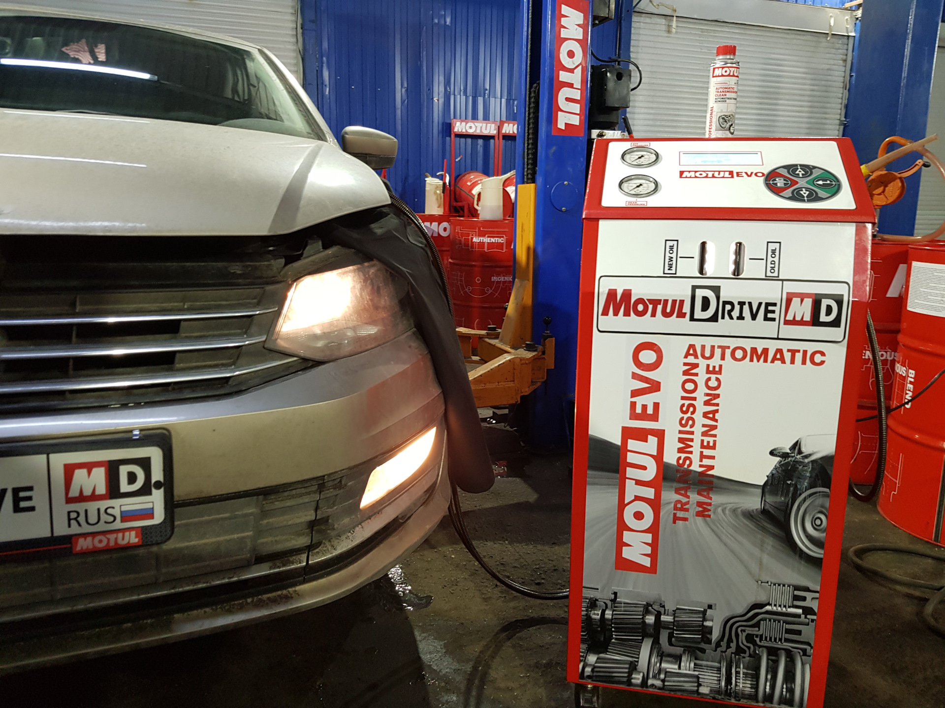

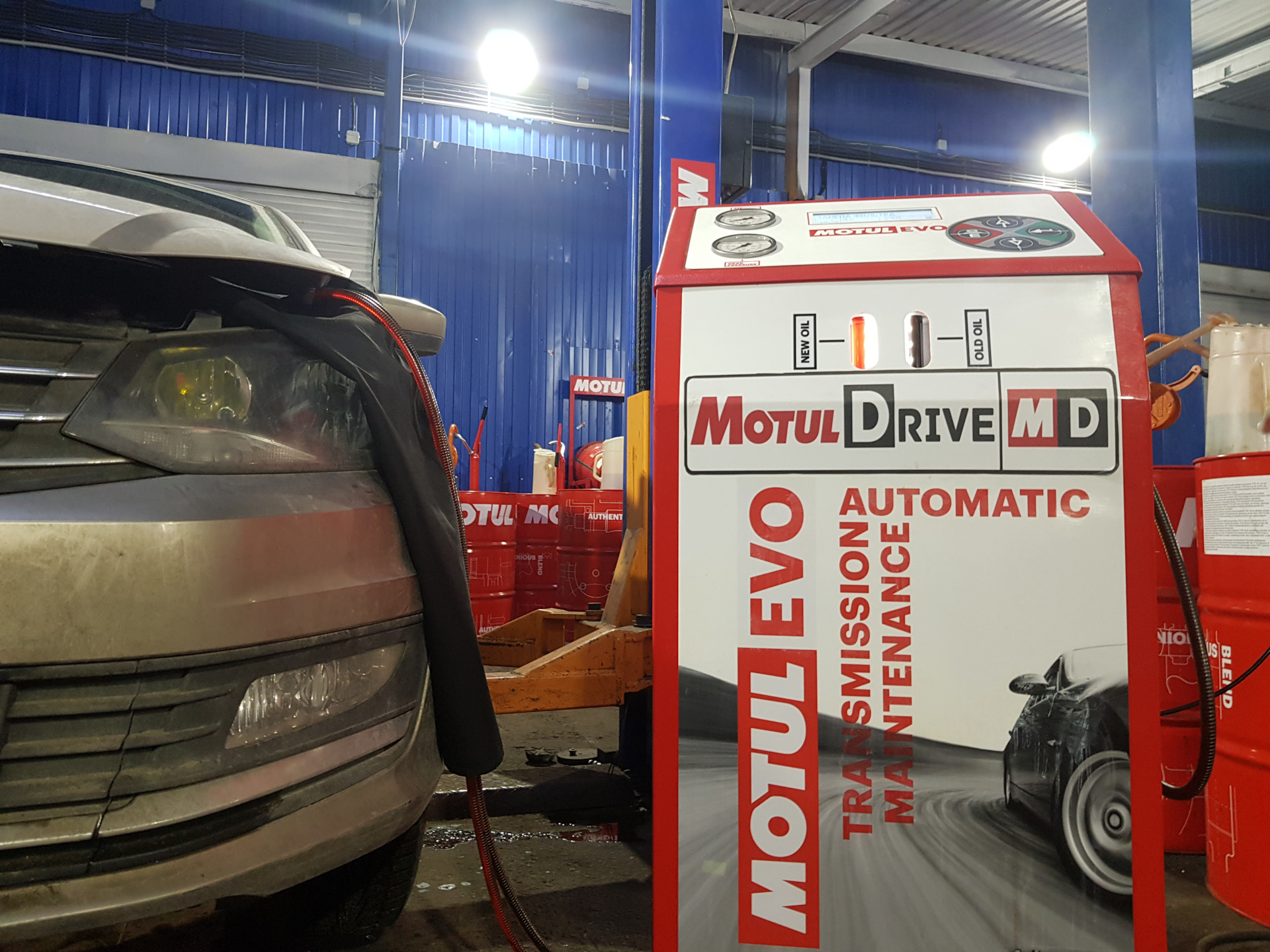

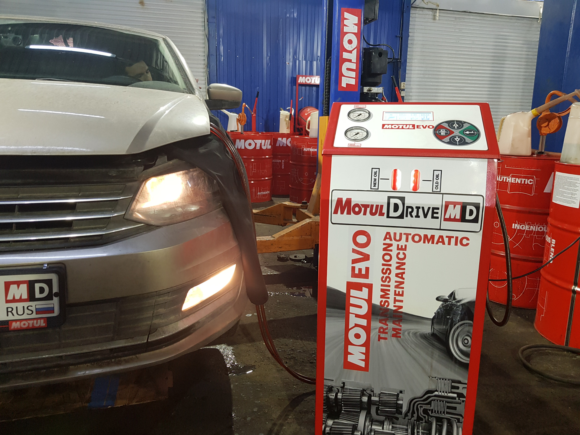

Установка для обслуживания автоматических трансмиссий «ATM 2» итальянской фирмы Spin, специально разработанная для компании MOTUL.

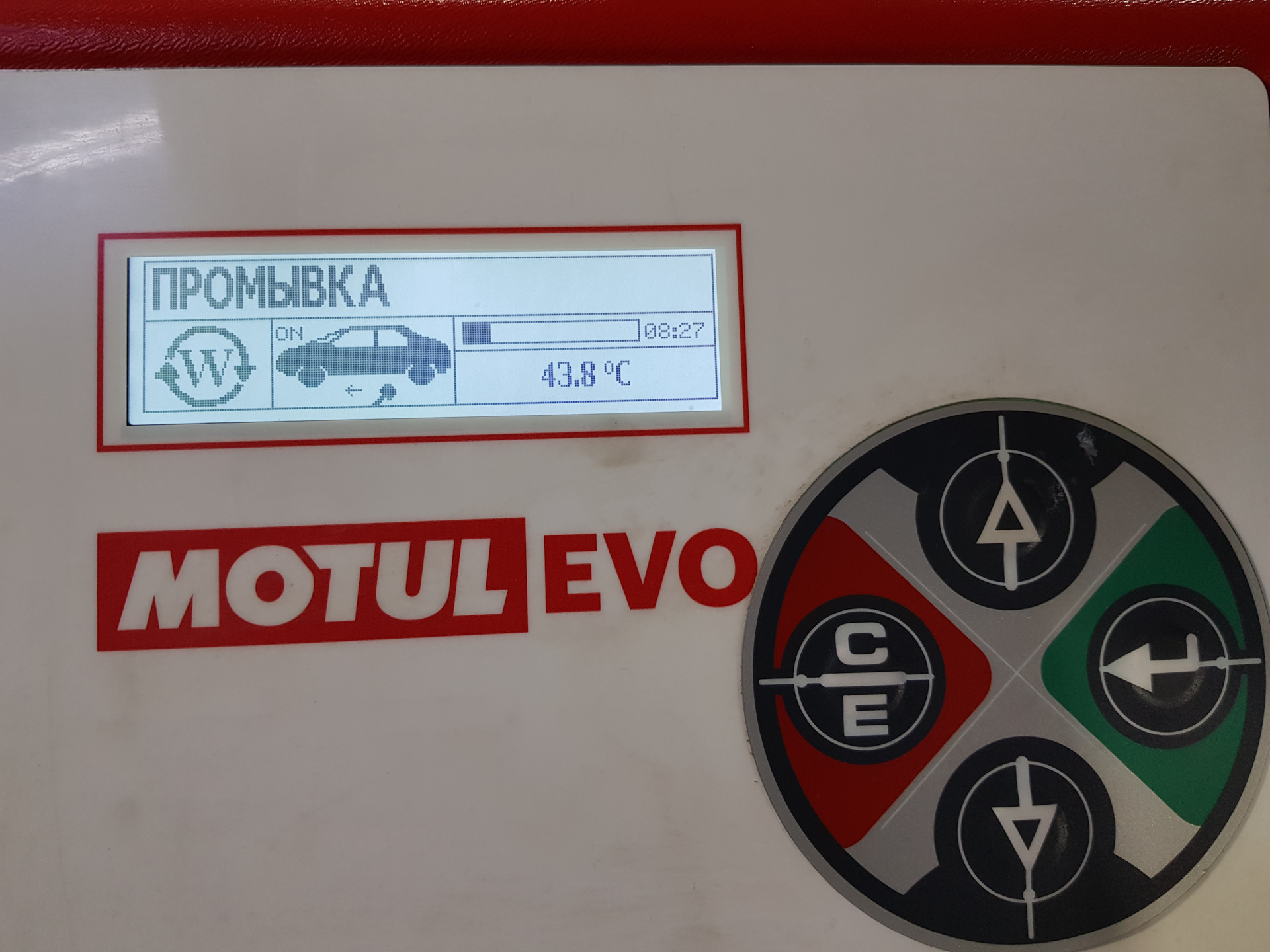

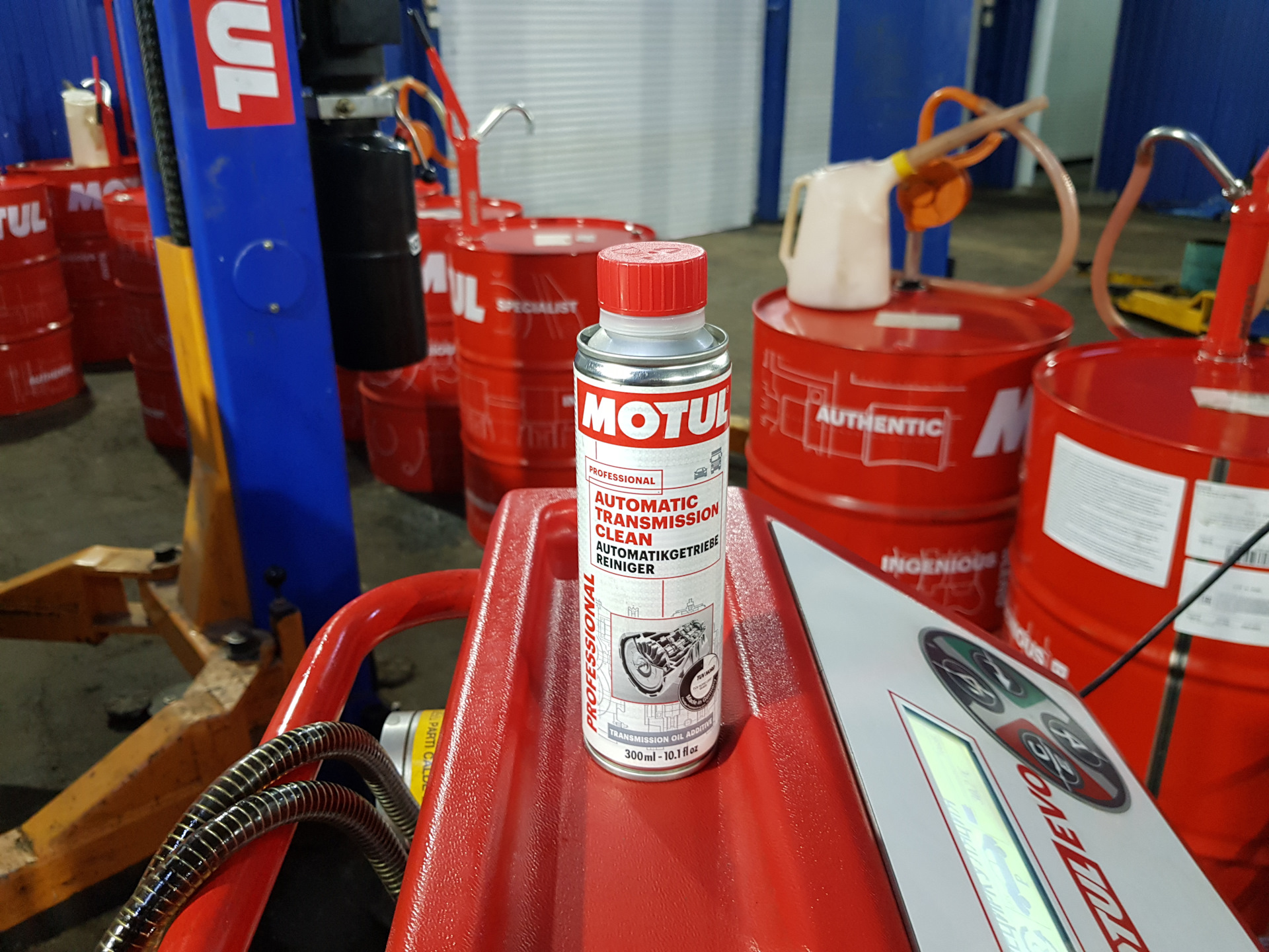

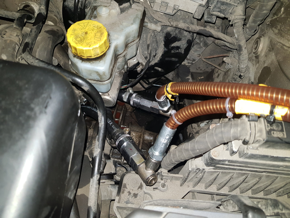

Специальным адаптером подключаемся к контурам охлаждения (к теплообменнику), добавляем промывочную присадку (Очиститель автоматической трансмиссии motuL (0,3л) 108127), включаем режим промывки. Затем переключаем передачи с интервалом 10-15 секунд в режиме промывки на 10мин. Промываем каналы и клапаны.

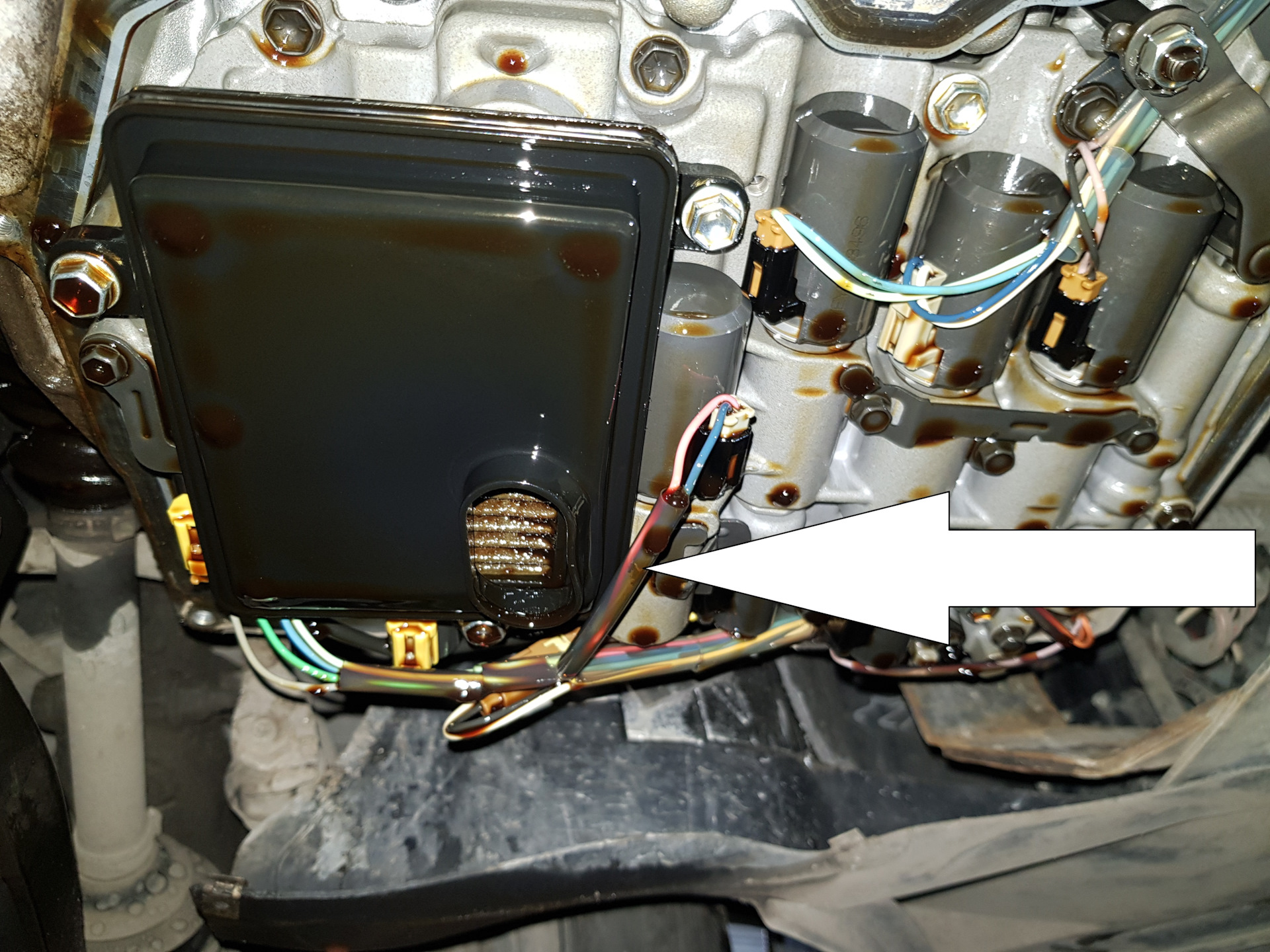

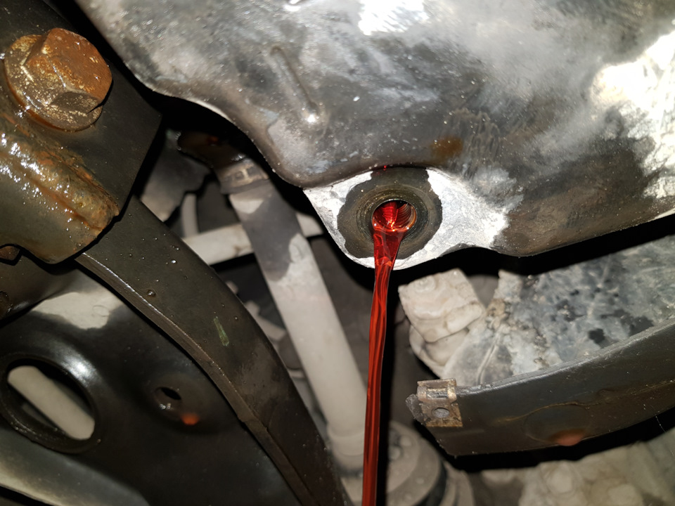

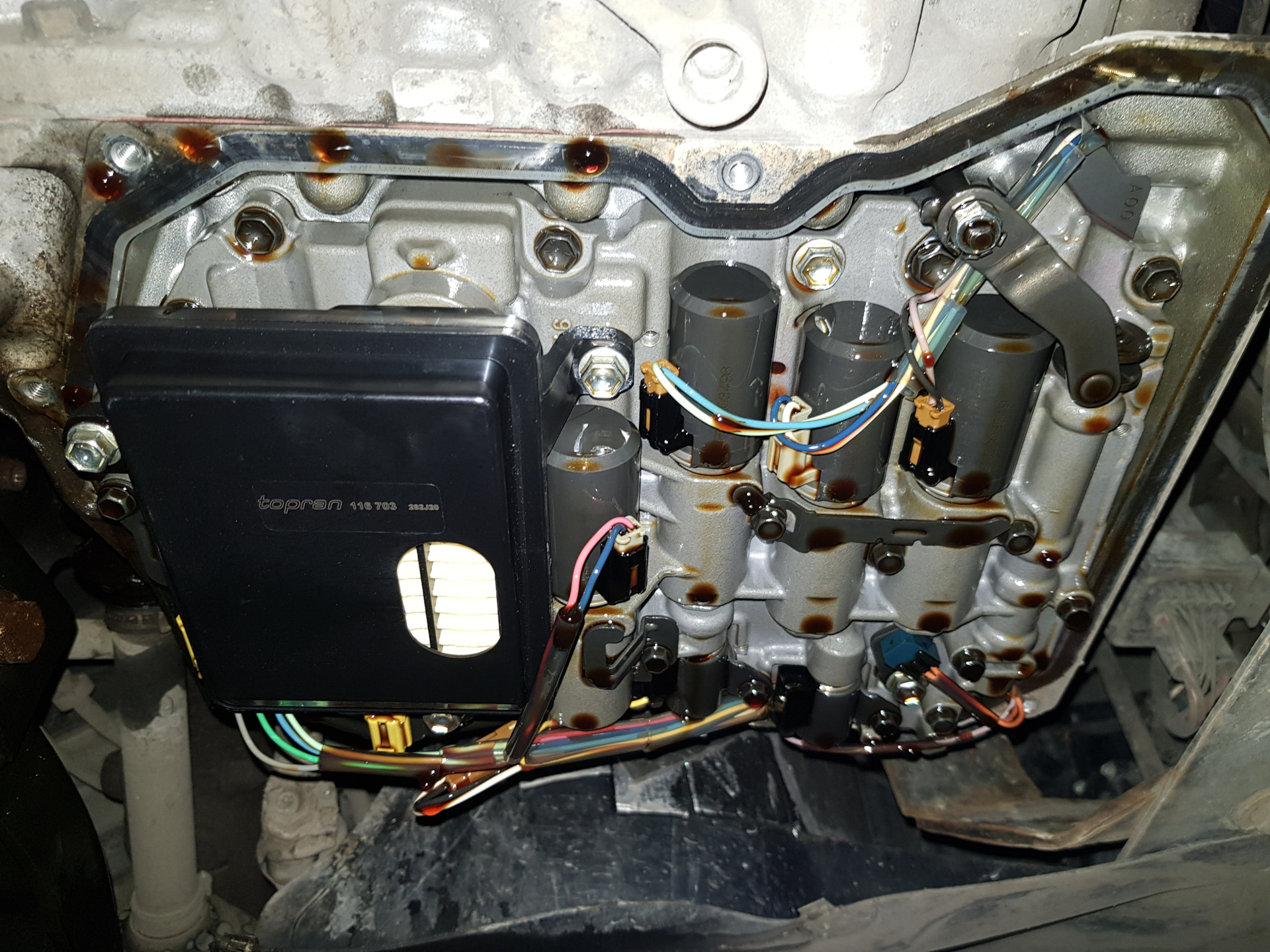

откачиваем старое масло, сливаем остаток, снимаем поддон и фильтр

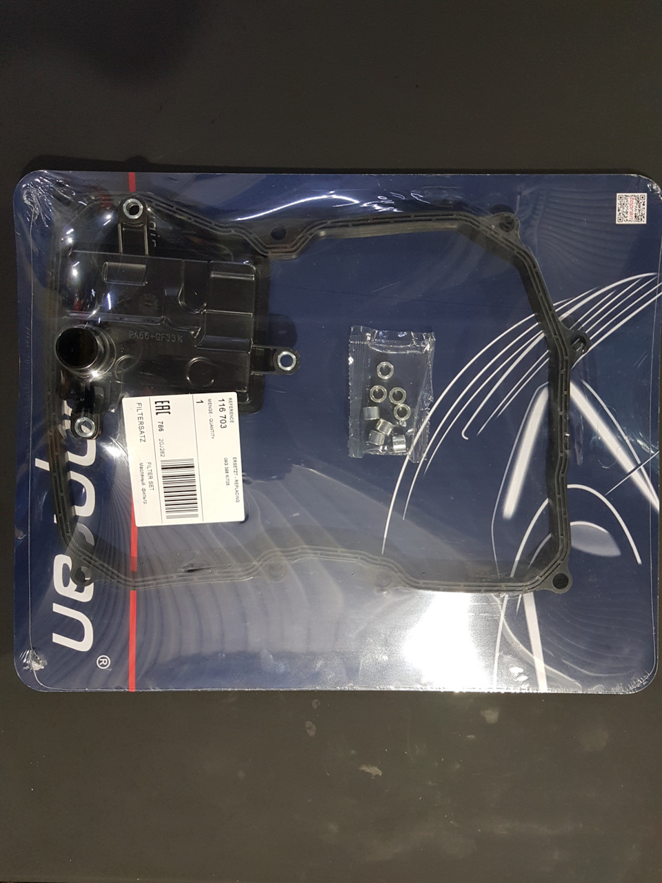

в предыдущем СТО при частичной замены установили неправильный фильтр с носиком 09G325429D, вместо правильного 09G325429E без носика. Как видно на фото, к сожалению загнули край носика, при установке поддона.

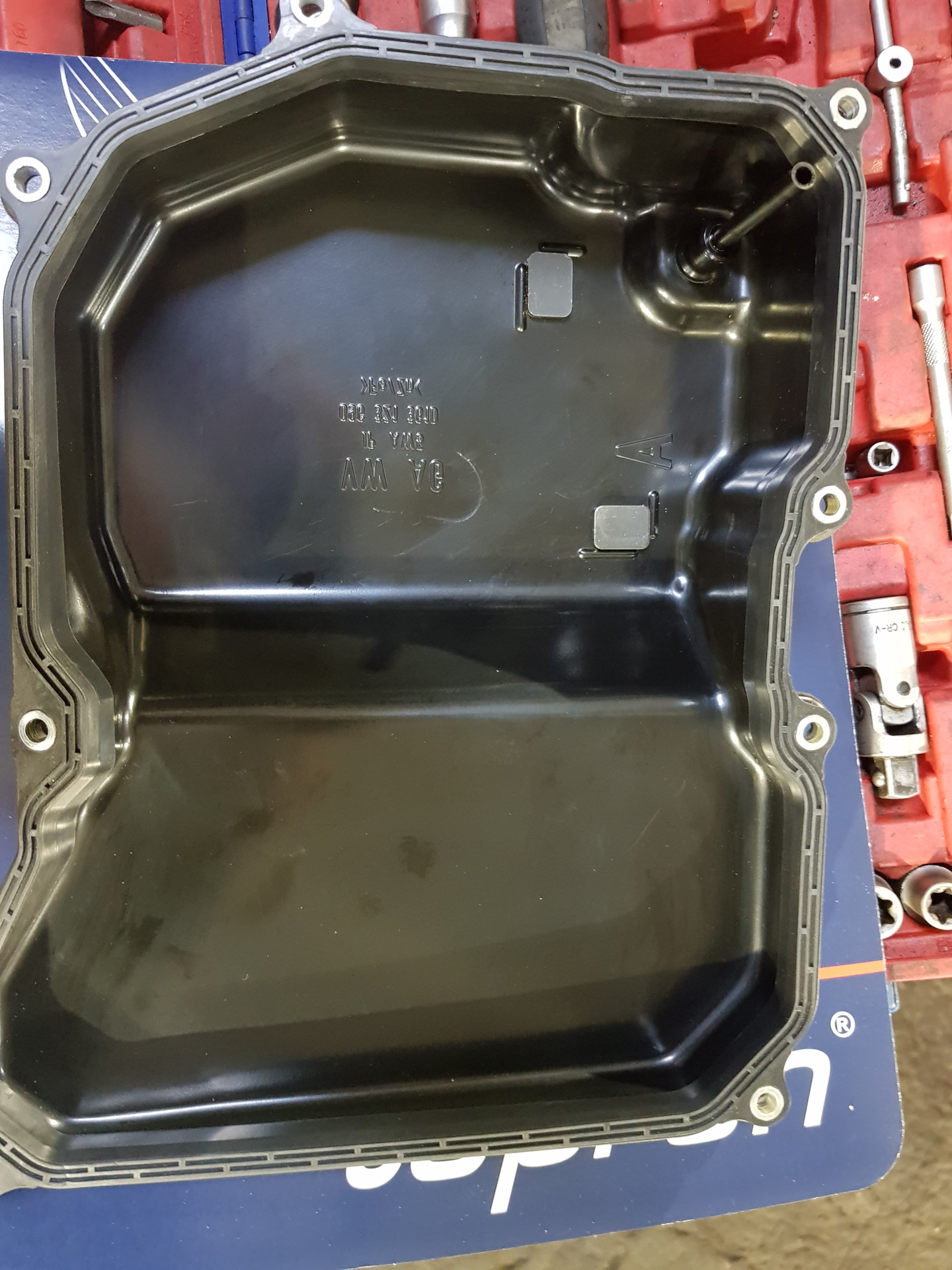

чистим поддон, ставим новый фильтр и новую прокладку.

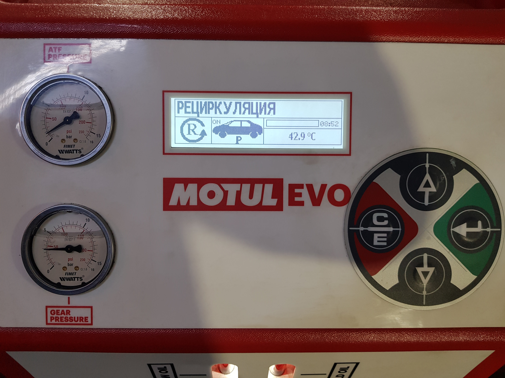

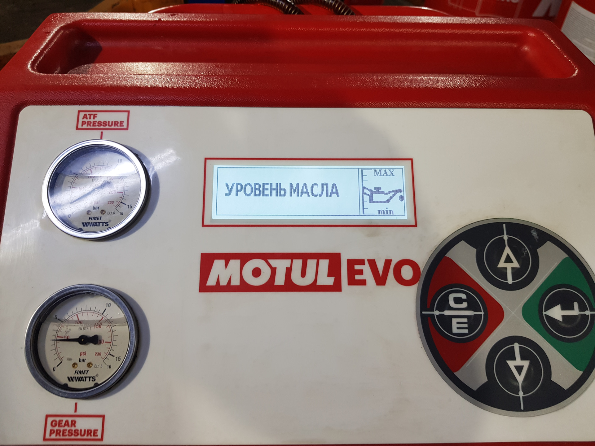

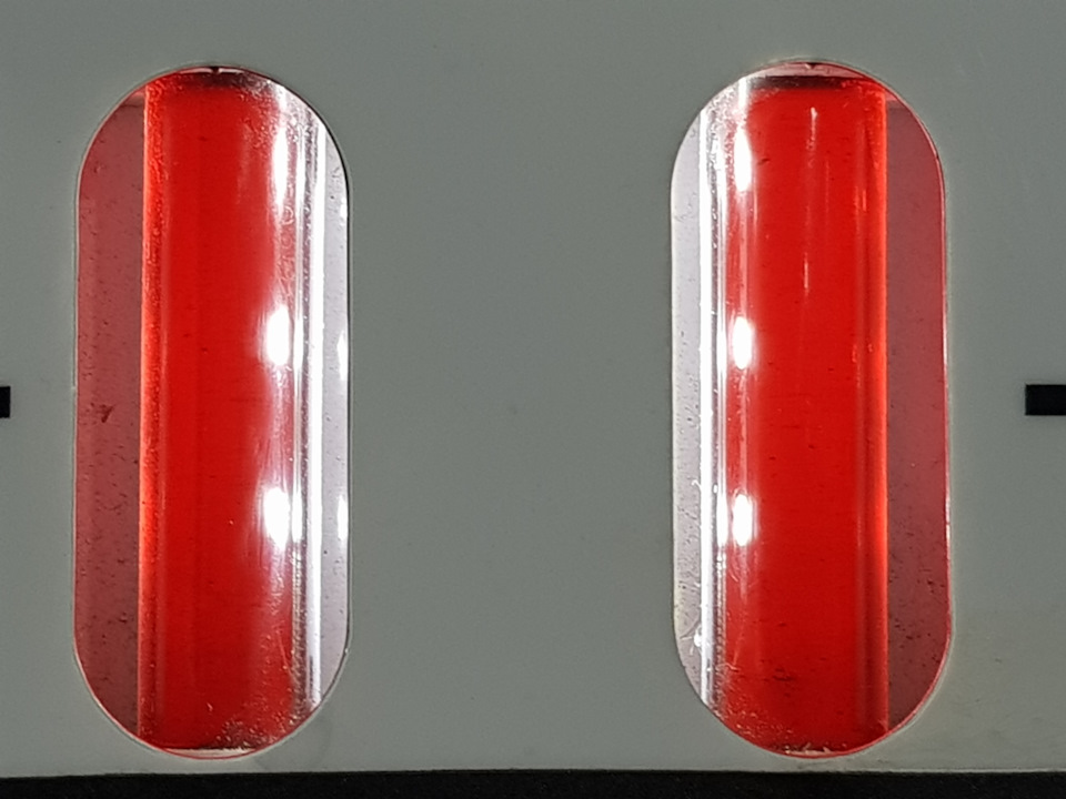

заполняем картер коробки передачи новым маслом, запускаем режим полной замены

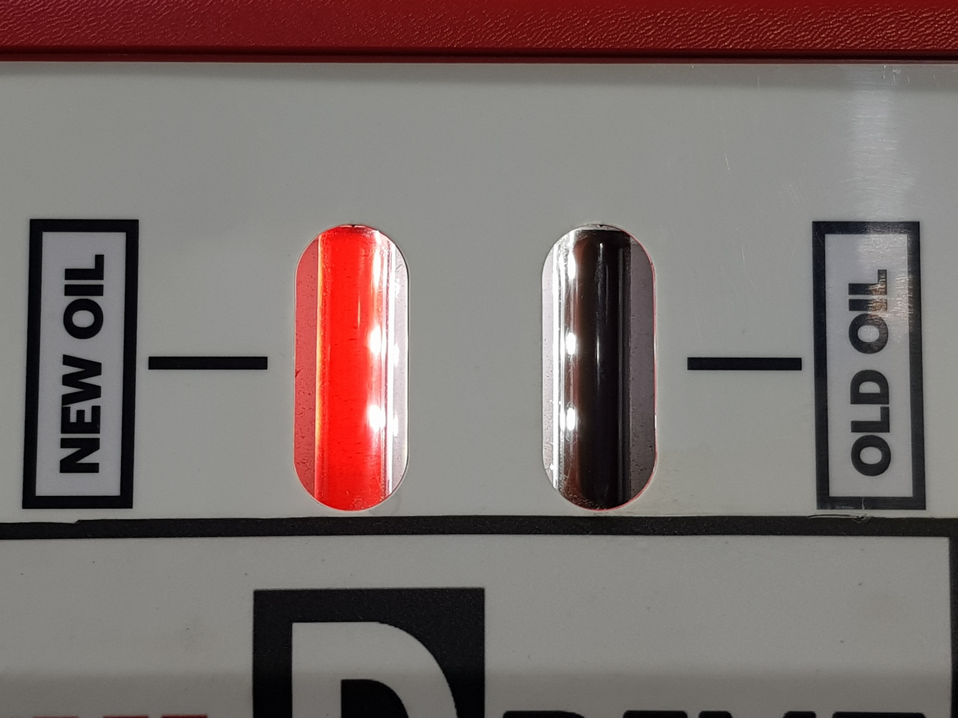

Выставляем уровень. Коробка чувствительна к правильному уровню масла, которое проверяется при 40°±5°

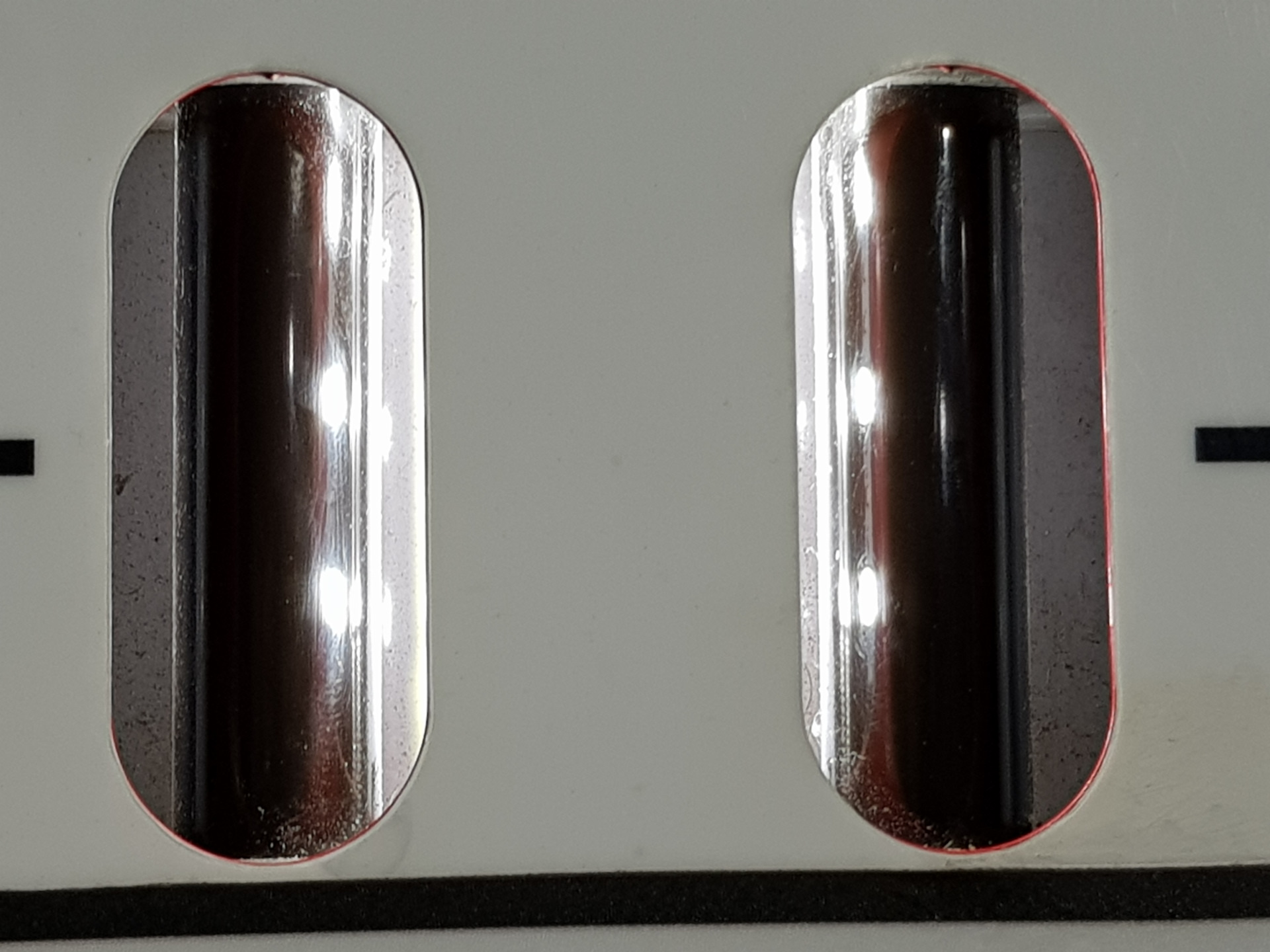

цвет масла до и после замены.

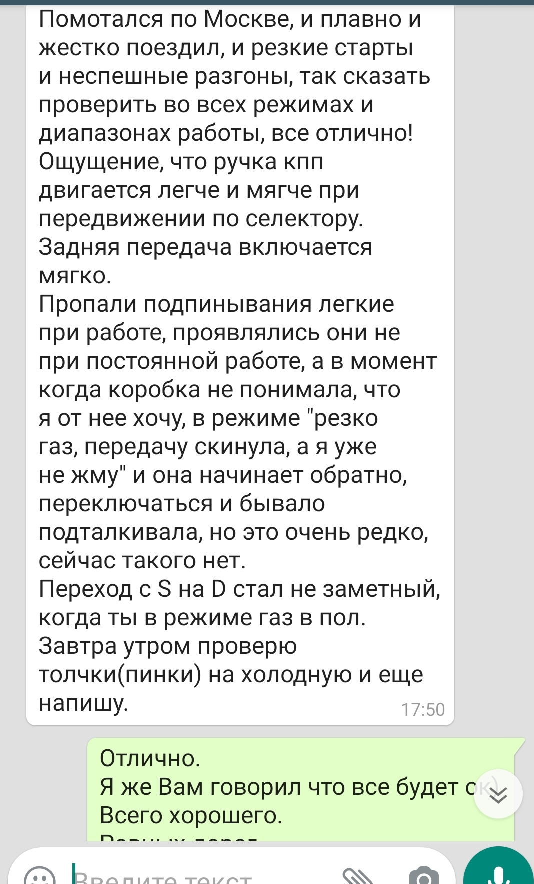

итого:
Всем всего хорошего.

Обратная связь от клиента.

Манометры на панели устройства для смены ATF что показывают? Наличие одного (двух) насосов внутри установки для чего?
2 манометра. Нижний манометр показывает давление на выходе из АКПП. Верхний манометр, давление насоса которая подстраивается под выход и подает масло в равномерном количестве. Иными словами, это естественное давление АКПП, которую создает масляный насос АКПП.
