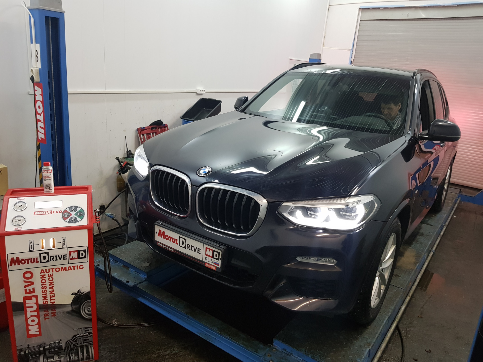

BMW X3 (G01)
Год: 2019
Пробег: 72.000 км.
АКПП: ZF8HP75
Объем масла: Начальное заполнение (Включая преобразователь крутящего момента-гидротрансформатор, он же БУБЛИК) 9л

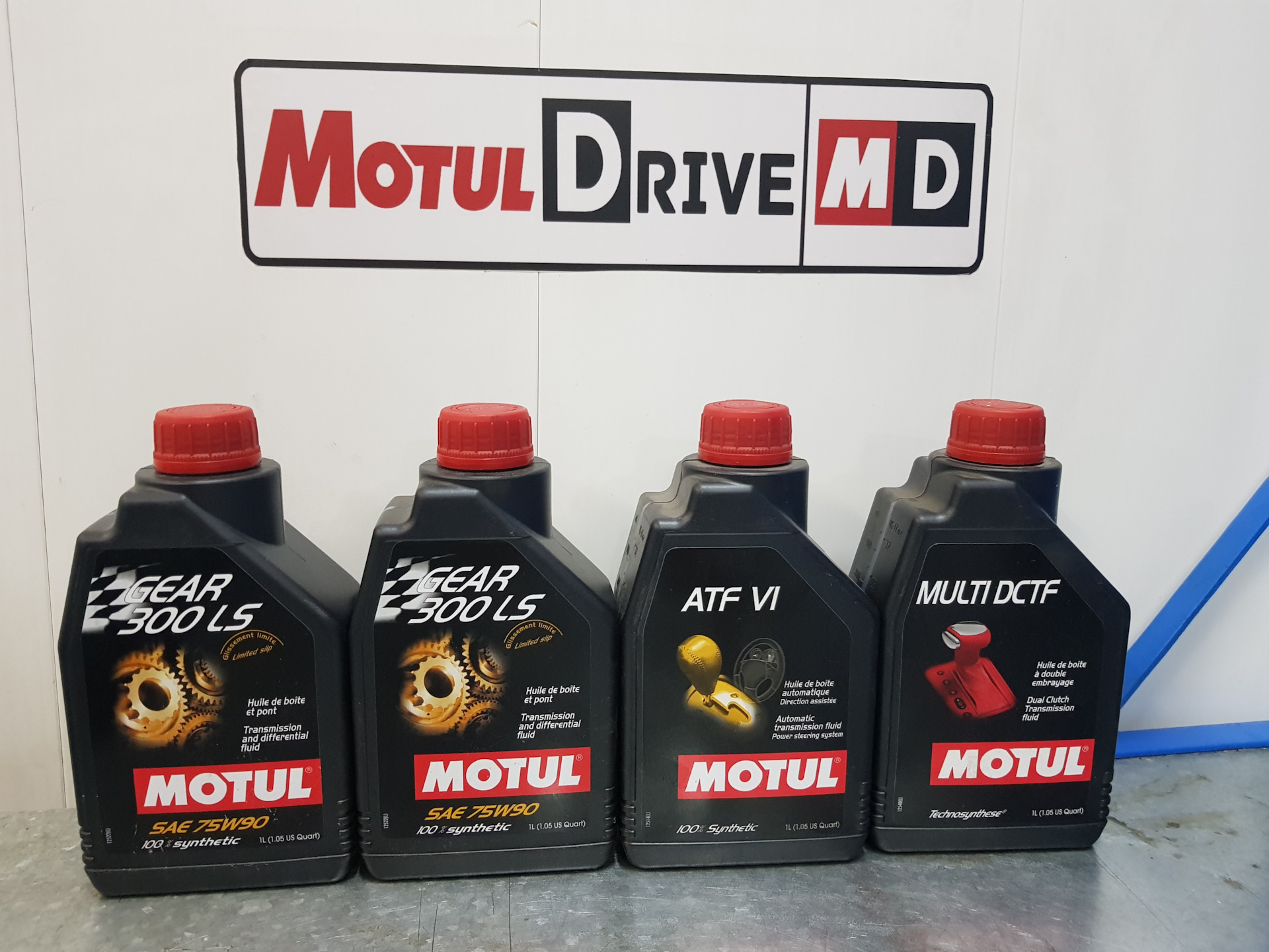

Допуск: ATF 3+ (83 22 2 289 720) он же ZF-Lifeguard 8
Масло: Motul ATF6

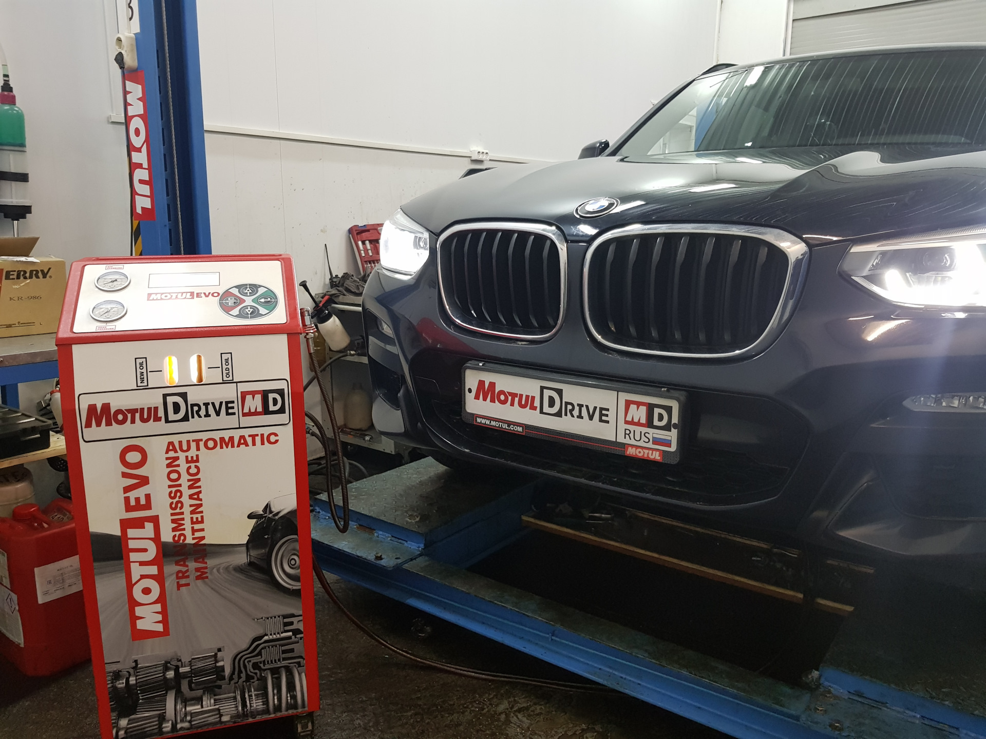

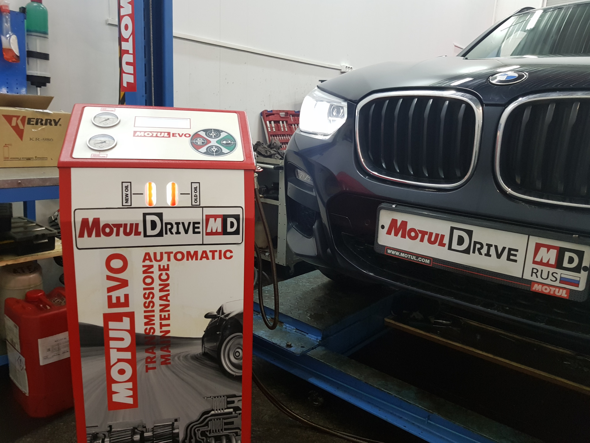

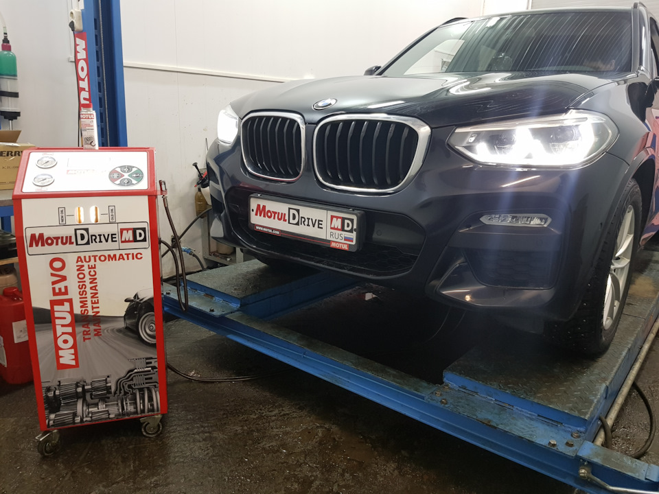

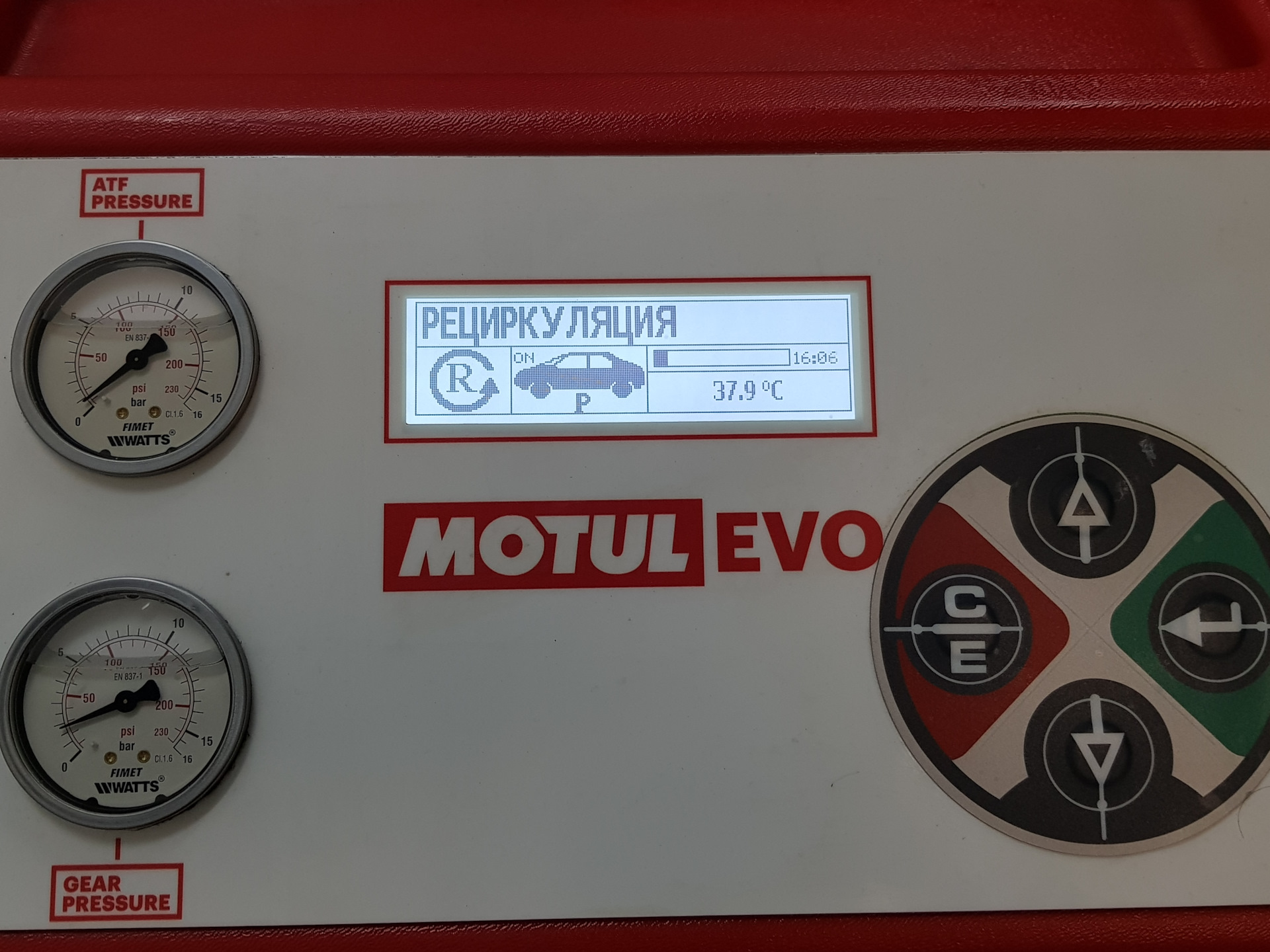

Установка для обслуживания автоматических трансмиссий «ATM 2» итальянской фирмы Spin, специально разработанная для компании MOTUL.

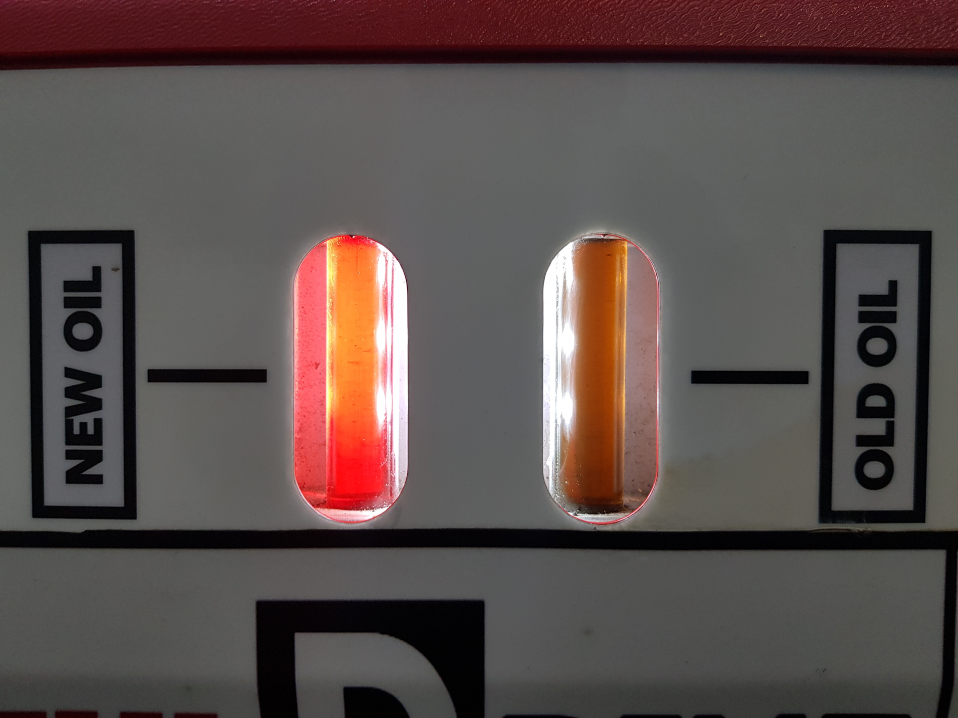

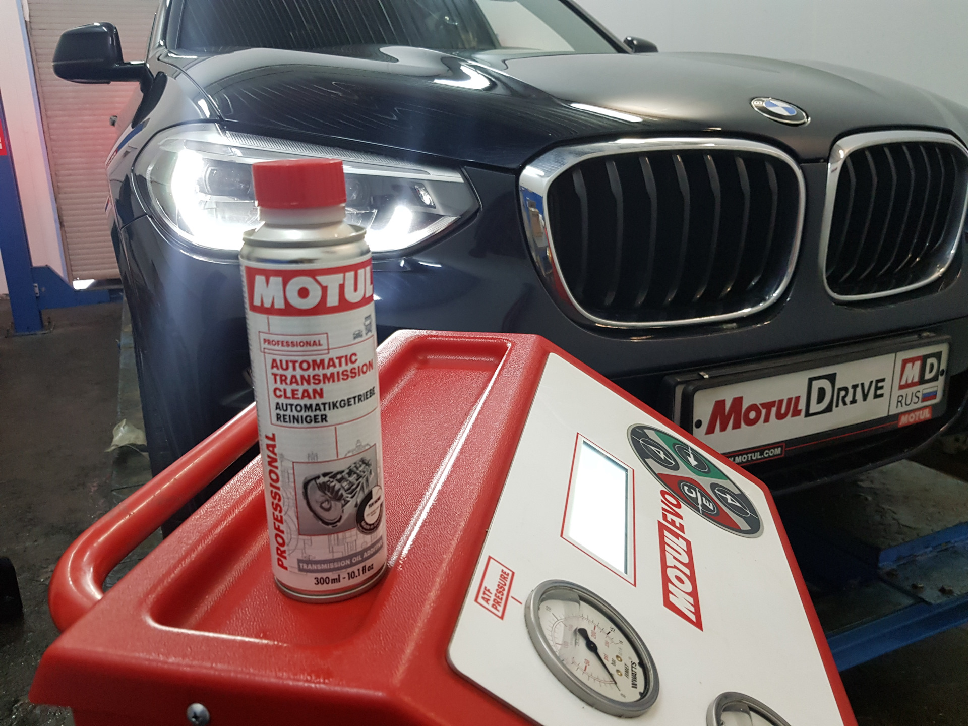

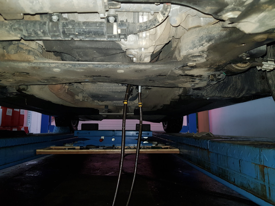

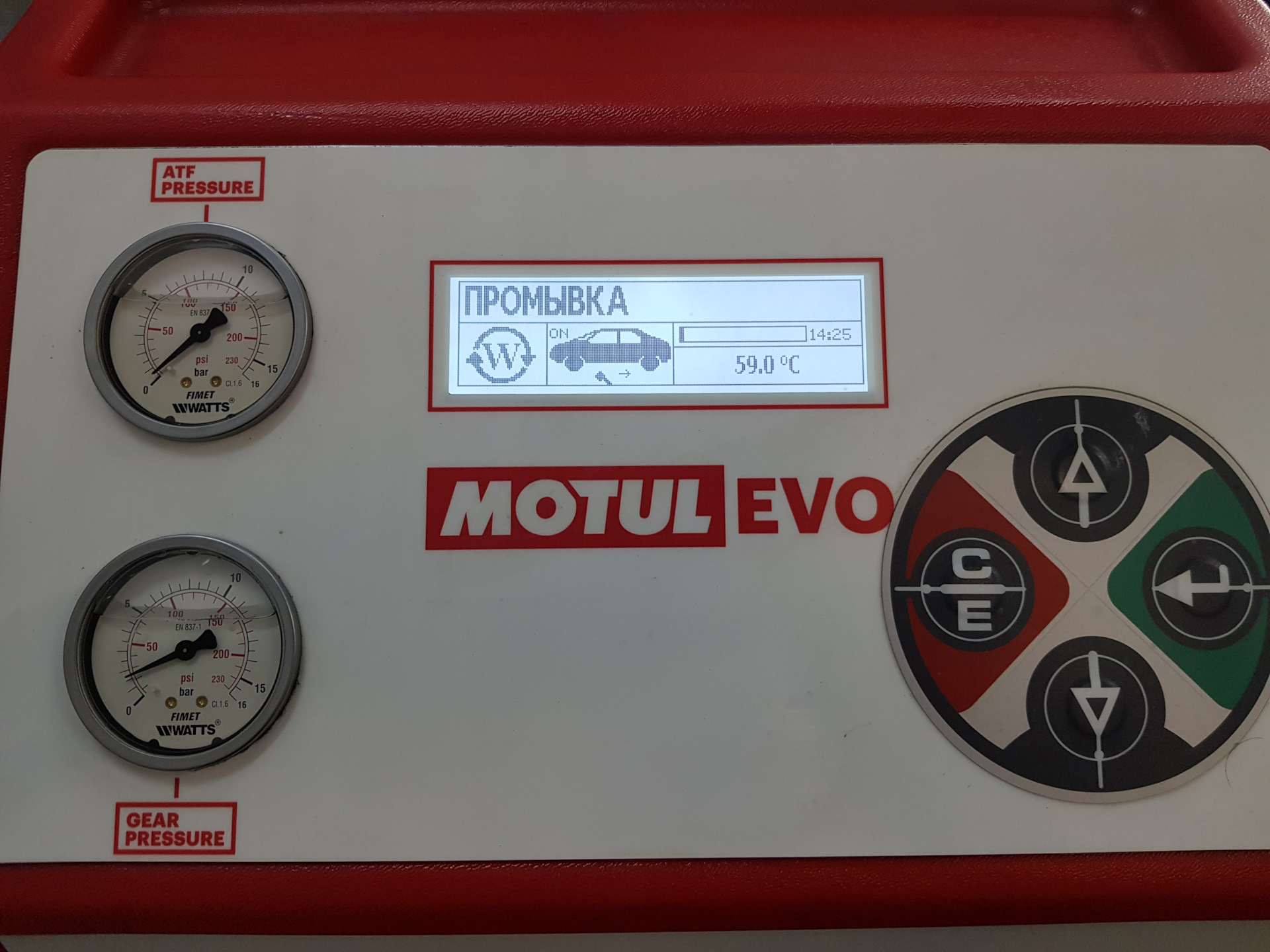

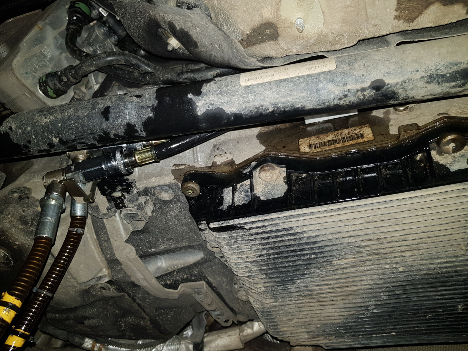

Подключаемся к контурам охлаждения специальным адаптером, добавляем промывочную присадку (Очиститель автоматической трансмиссии (0,3л) Motul 108127, включаем режим промывки. Затем переключаем передачи с интервалом 10-15 секунд в режиме промывки на 15мин. Промываем каналы и клапаны.

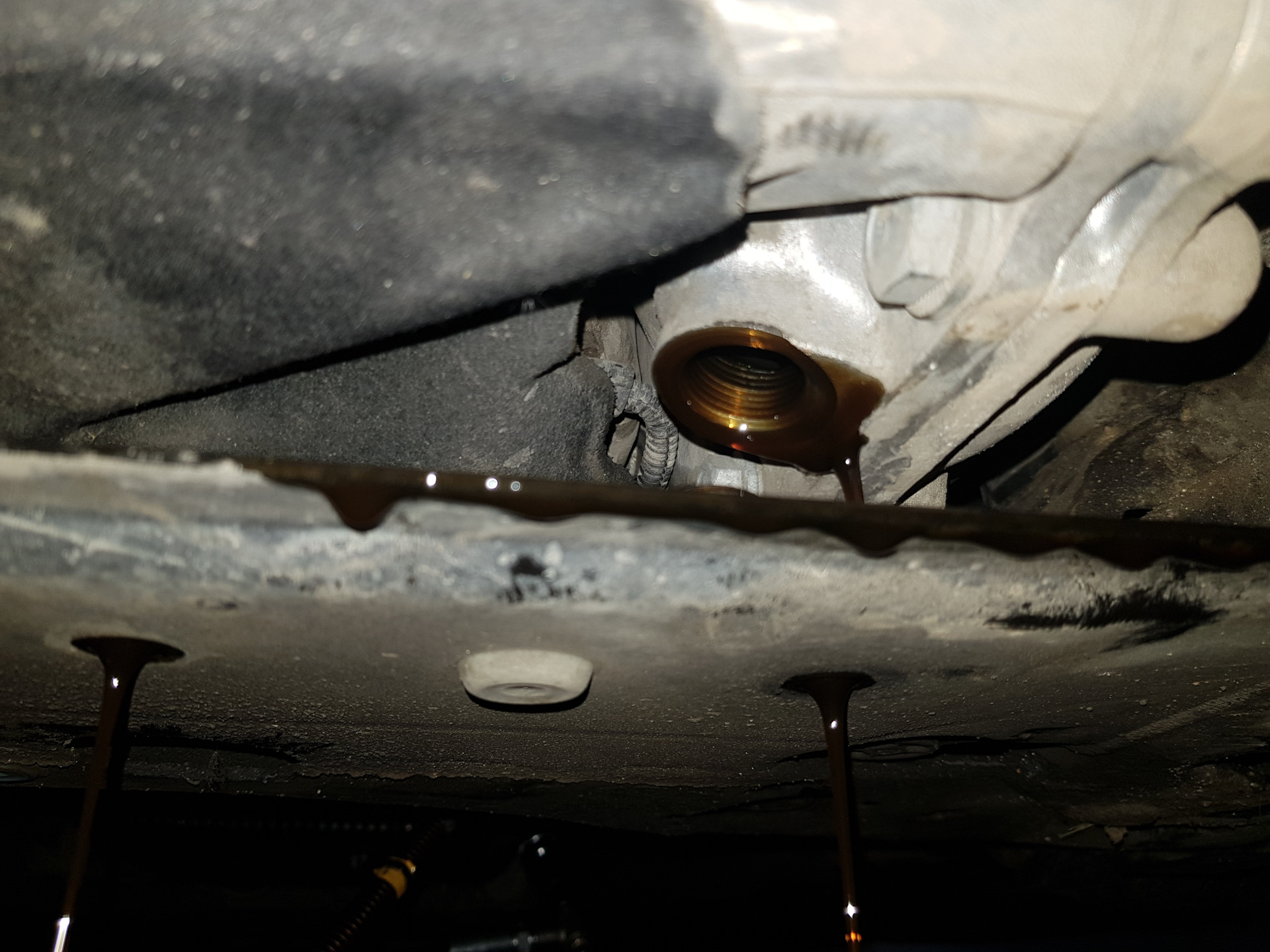

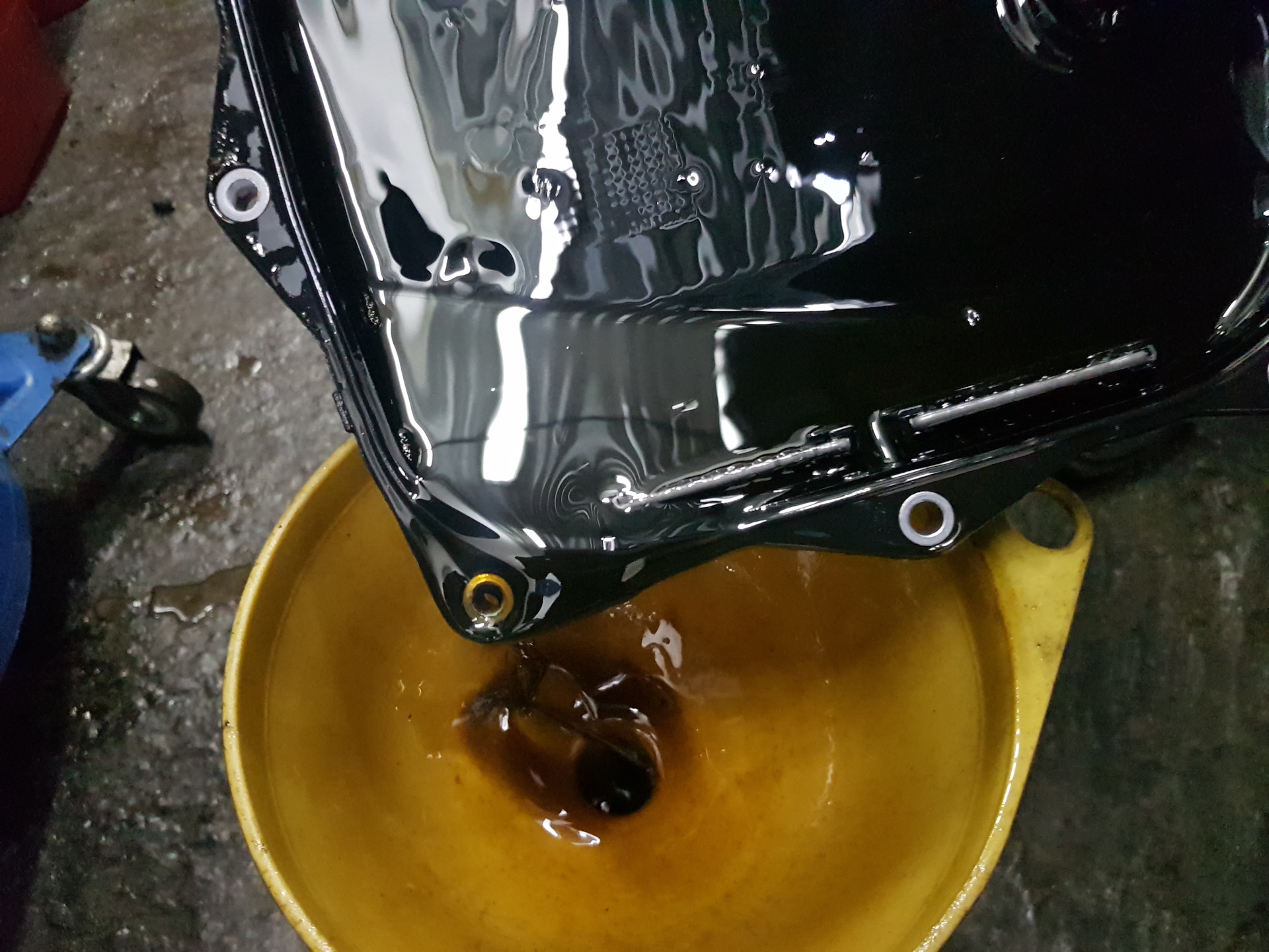

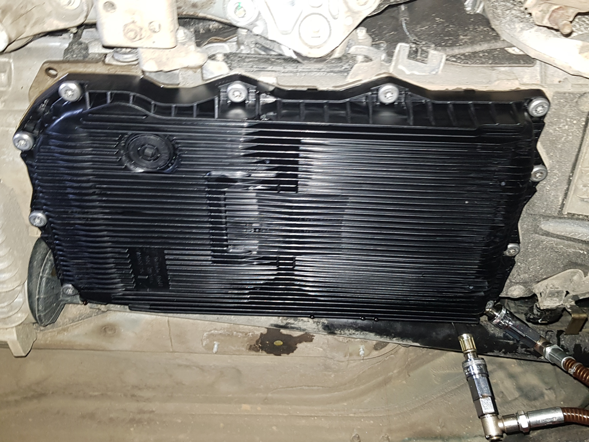

откачиваем старое масло, сливаем остаток, снимаем поддон

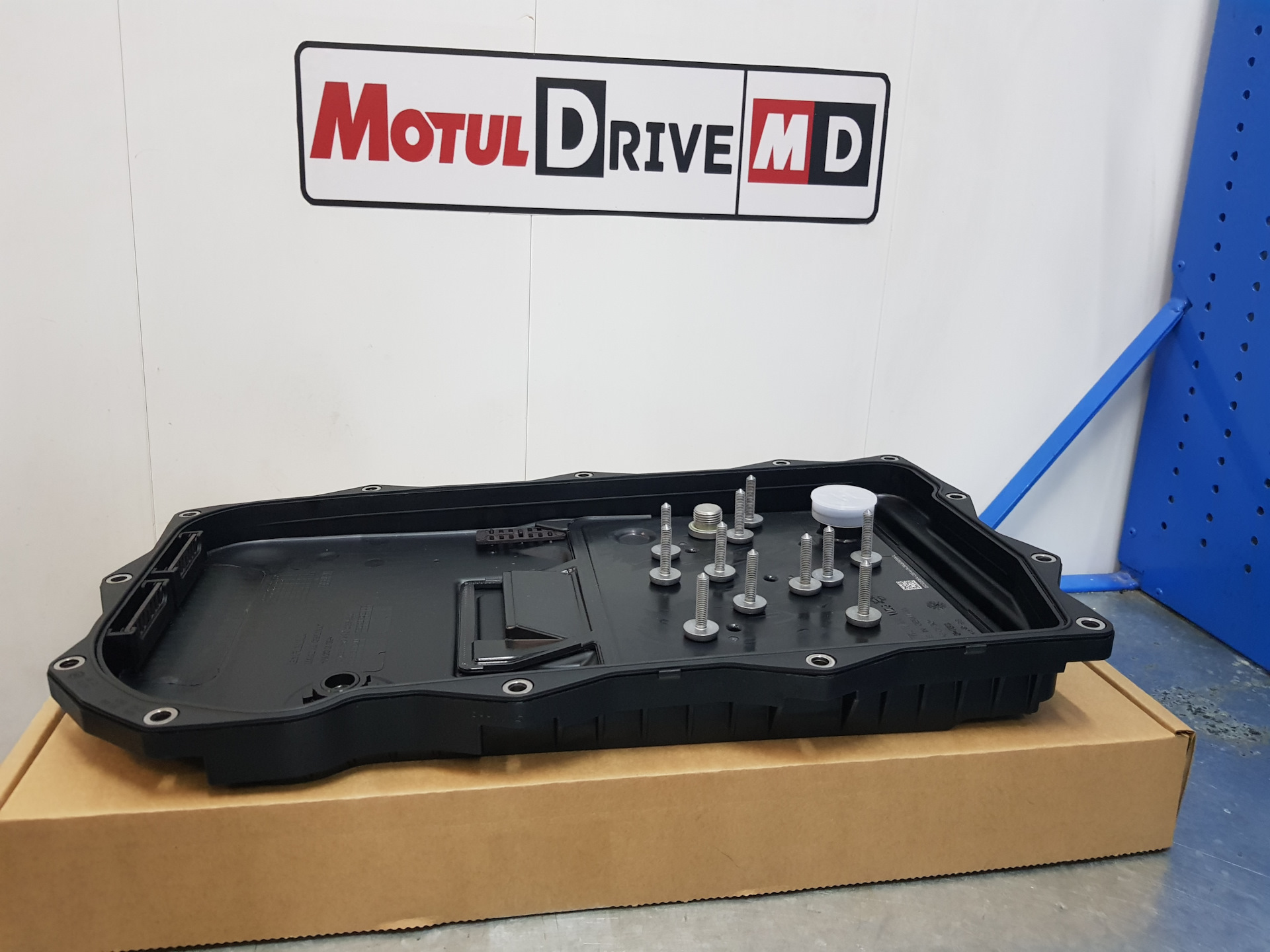

ставим новый поддон ZF 1087298247 (с болтами и контрольной пробкой в комплекте)

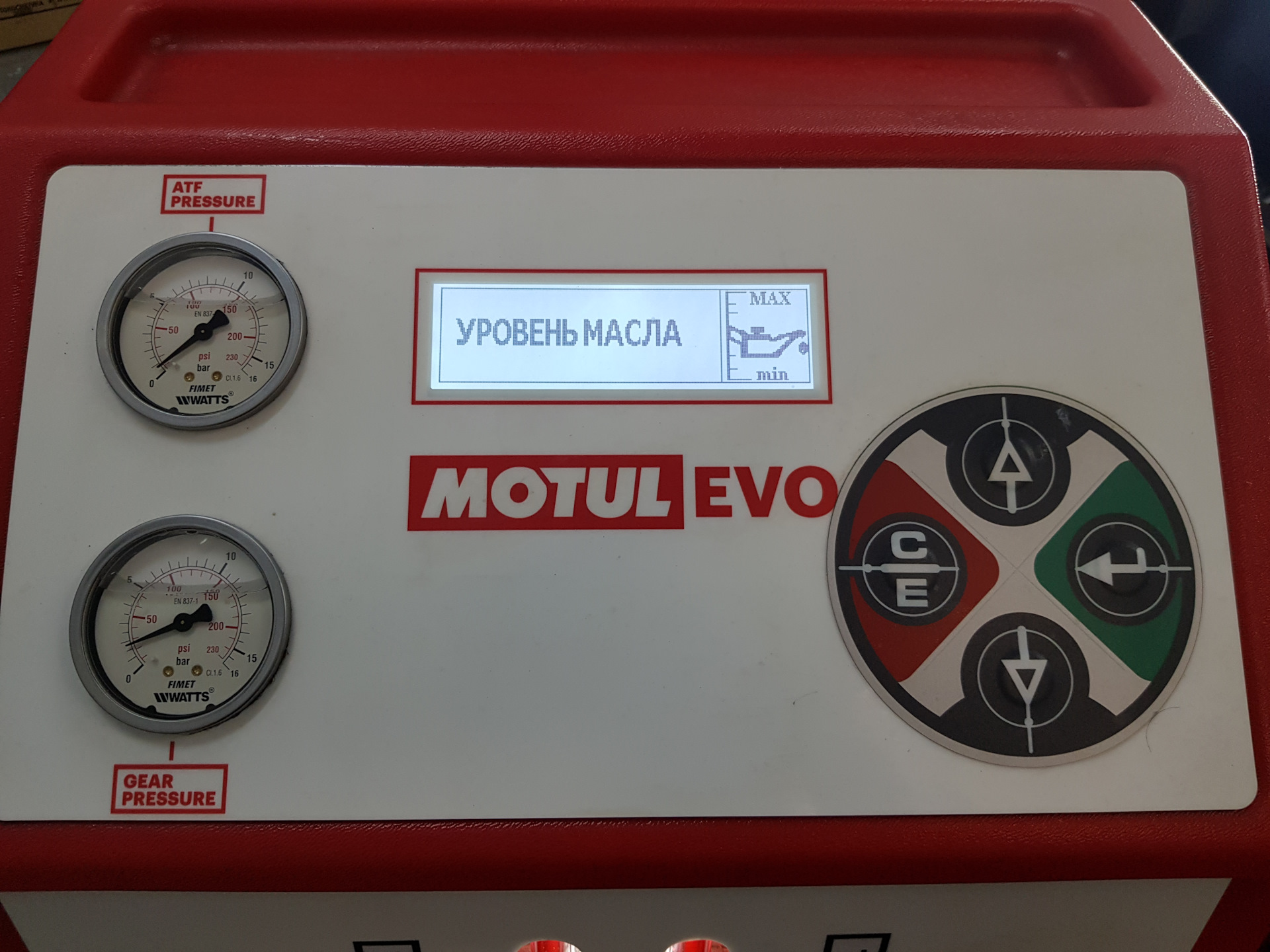

заполняем картер коробки передачи новым маслом, запускаем режим полной замены
Выставляем уровень. Коробка чувствительна к правильному уровню масла, которое проверяется при 40°±10°
также заменили масло в переднем дифференциале, в заднем дифференциале и в раздаточной коробке.
Итого:

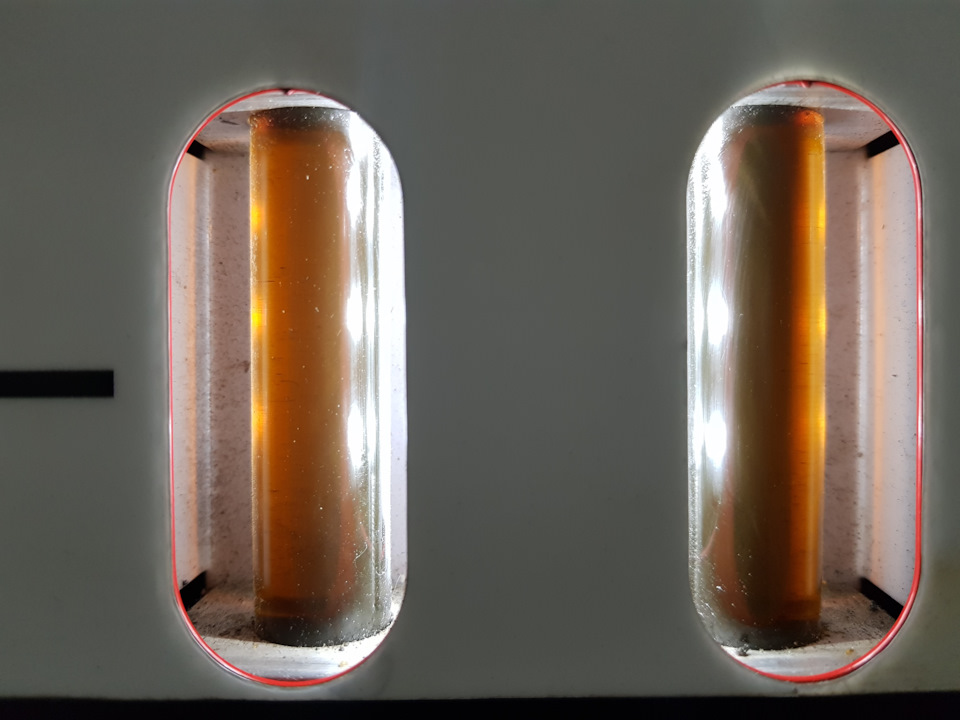

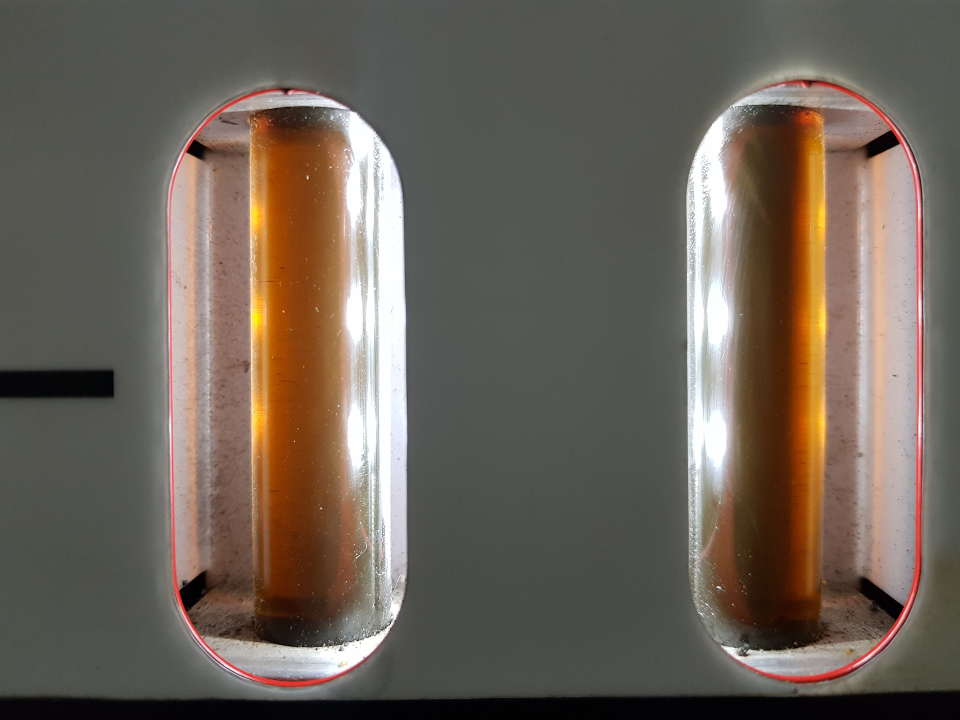

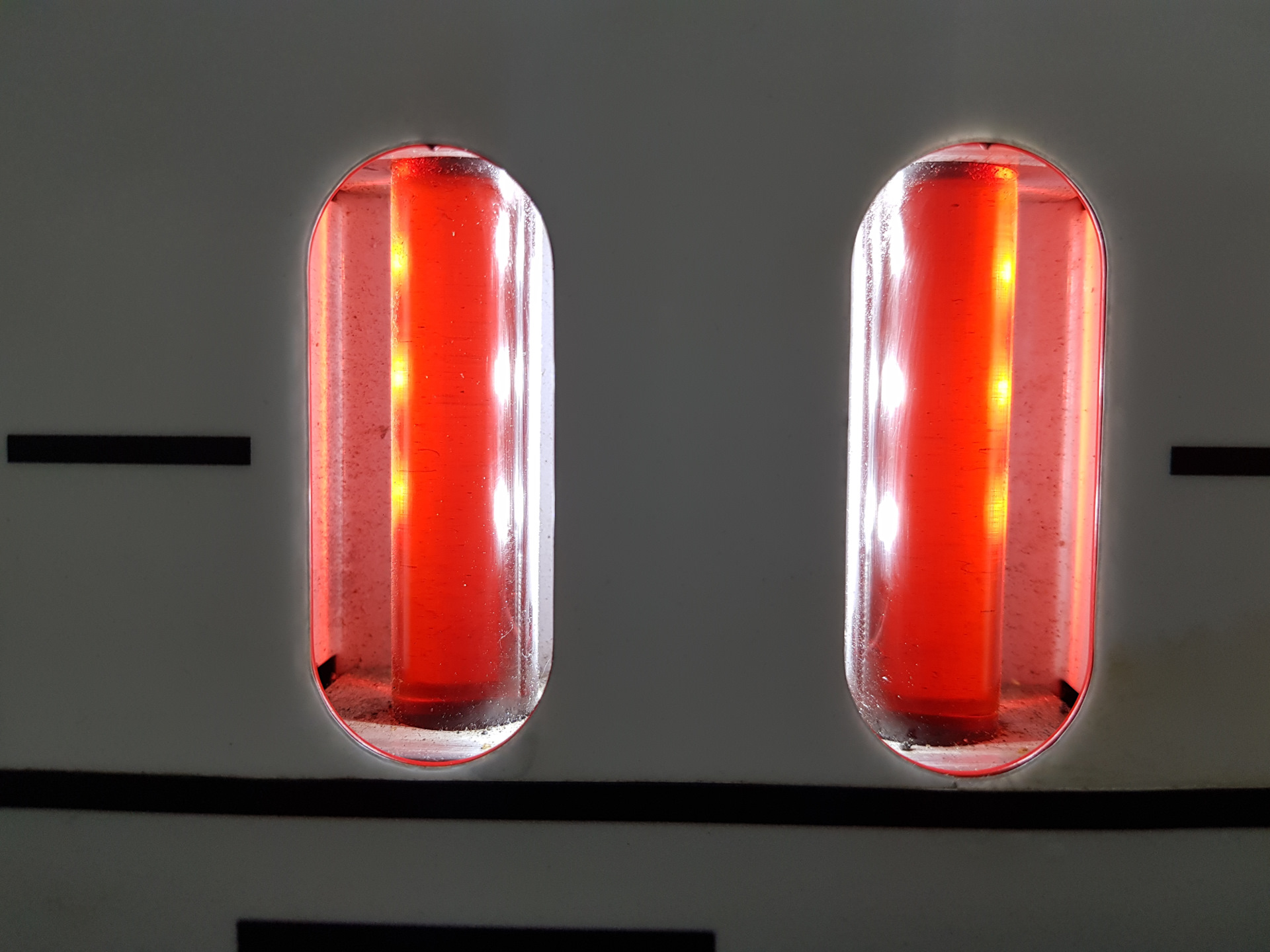

цвет масла до и после замены
