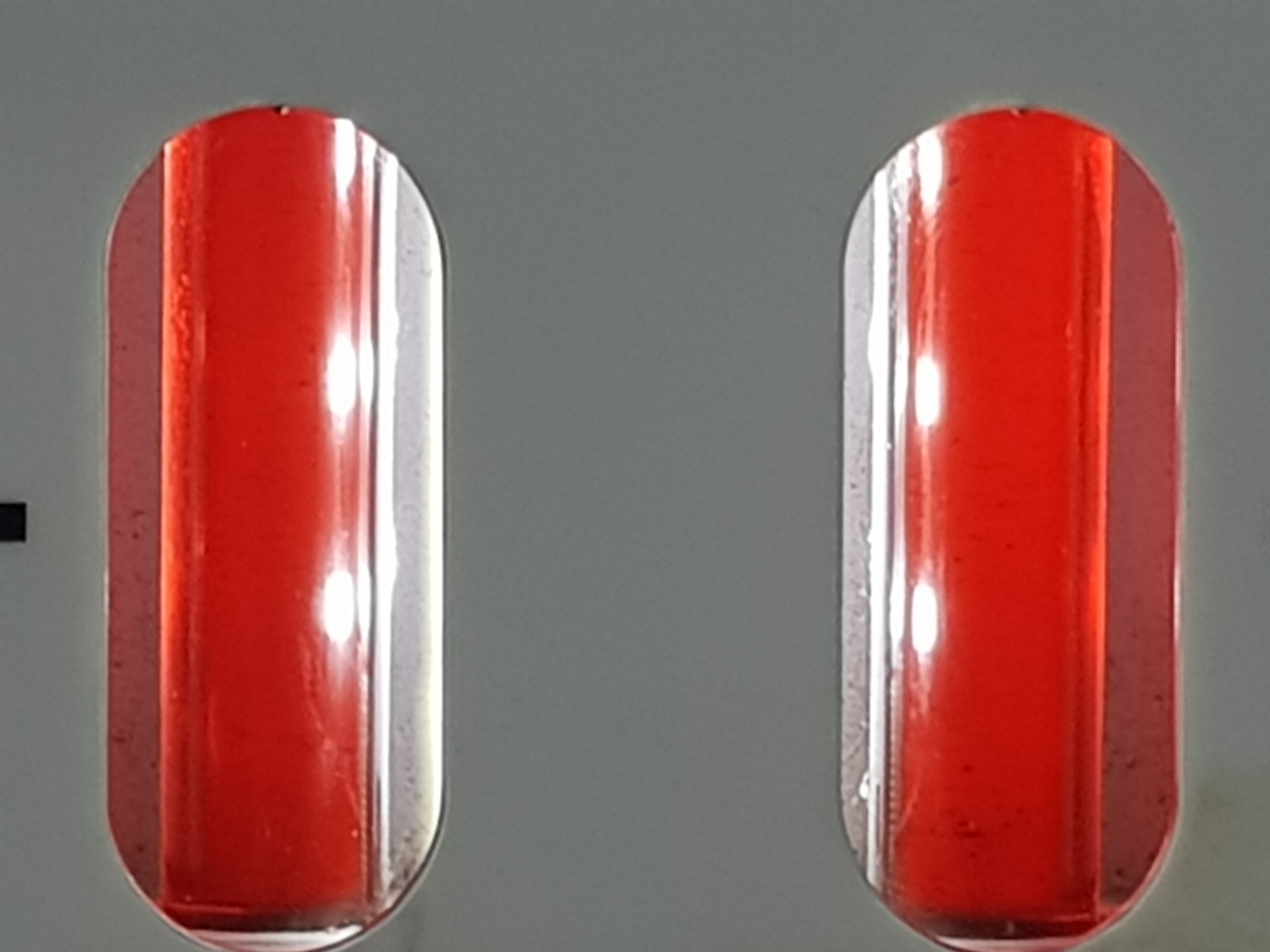

Установка для обслуживания автоматических трансмиссий «ATM 2» итальянской фирмы Spin, специально разработанная для компании MOTUL.
Специальным адаптером подключаемся к контурам охлаждения (к теплообменнику), добавляем промывочную присадку (Очиститель автоматической трансмиссии motuL (0,3л) 108127), включаем режим промывки. Затем переключаем передачи с интервалом 10-15 секунд в режиме промывки на 15мин. Промываем каналы и клапаны.
откачиваем старое масло, сливаем остаток, снимаем поддон и фильтр
чистим поддон, ставим новый фильтр и новую прокладку.
заполняем картер коробки передачи новым маслом, запускаем режим полной замены
Выставляем уровень. Коробка чувствительна к правильному уровню масла, которое проверяется при 40°±5°
Итого:
цвет масла до:
в процессе:
и после замены:
