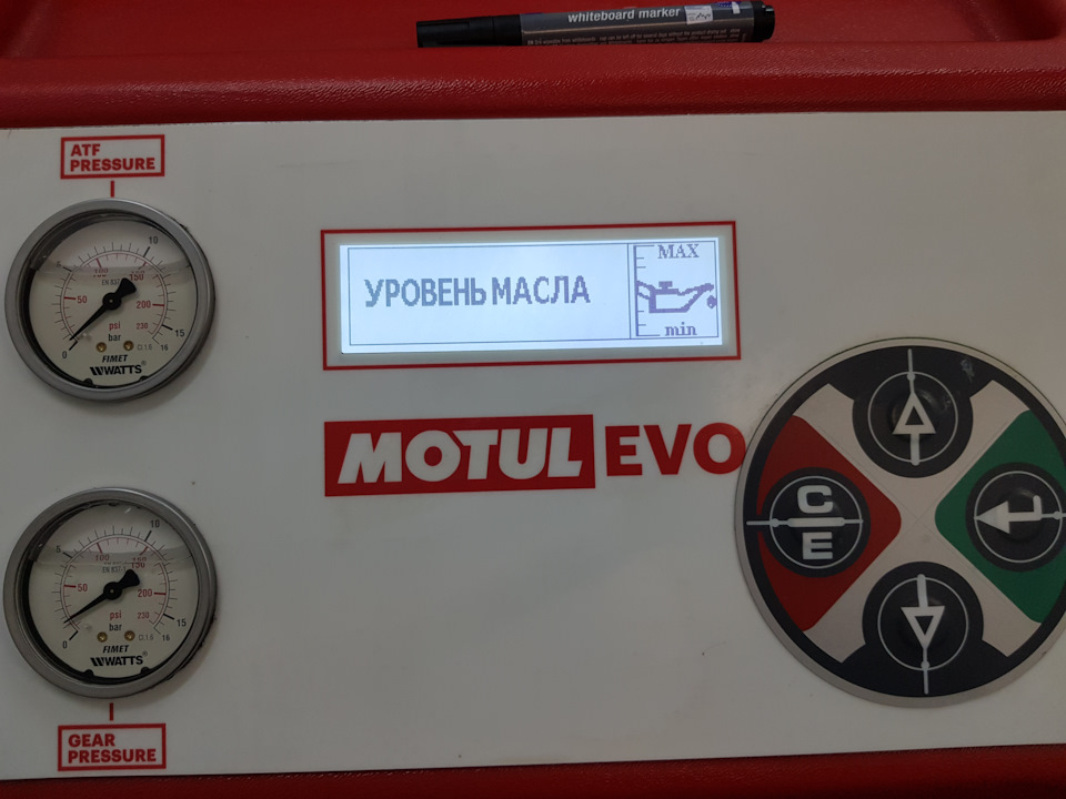

Установка для обслуживания автоматических трансмиссий «ATM 2» итальянской фирмы Spin, специально разработанная для компании MOTUL.

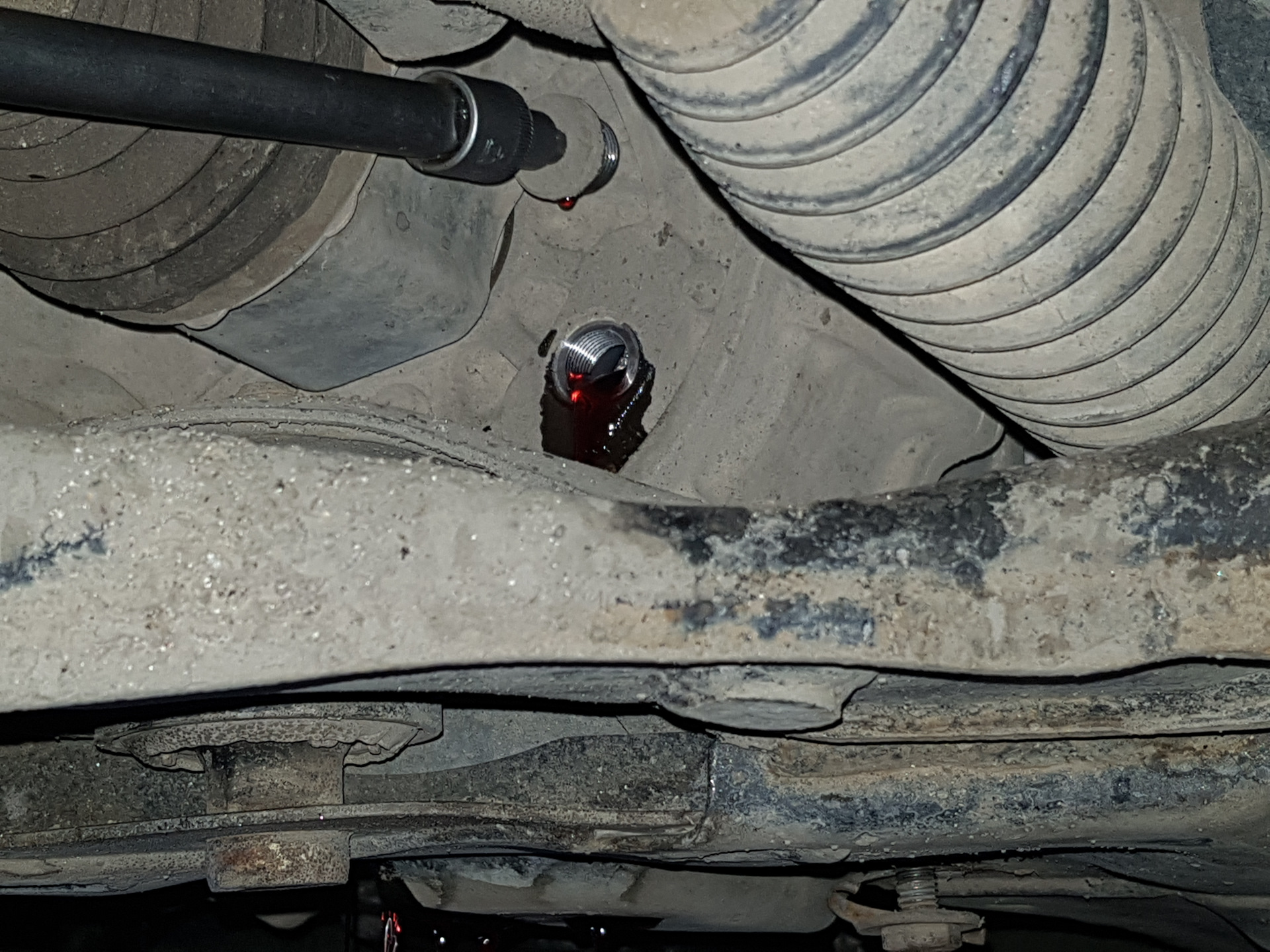

Подключаемся специальным адаптером к контурам охлаждения (к теплообменнику), добавляем промывочную присадку (Очиститель автоматической трансмиссии motuL (0,3л) Motul 108127), включаем режим промывки. Затем переключаем передачи с интервалом 10-15 секунд в режиме промывки на 15мин. Промываем каналы и клапаны.
откачиваем старое масло, сливаем остаток, заполняем картер коробки передач, запускаем режим полной замены масла в АКПП
Выставляем уровень. Коробка чувствительна к правильному уровню масла, которое проверяется при 40°±5°

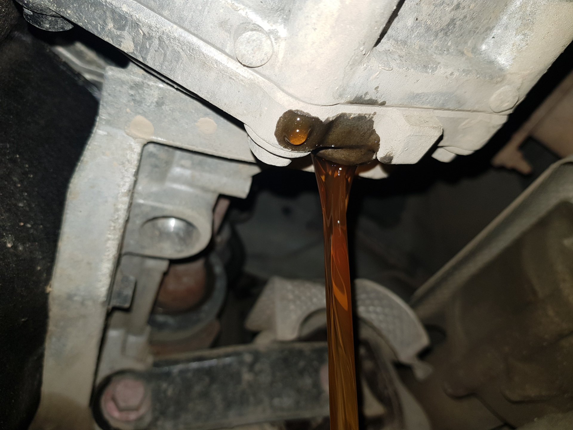

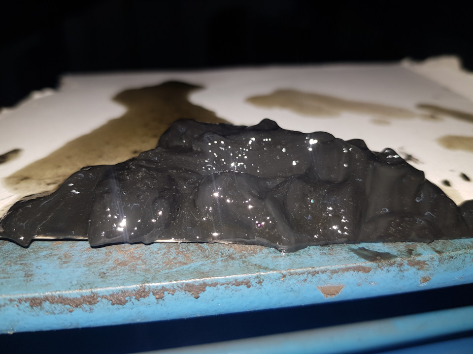

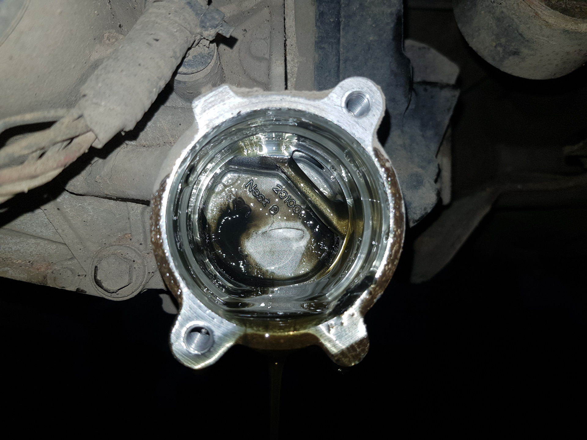

раздаточная коробка и задний дифференциал
сливаем:
заливаем: Масло трансмиссионное Motul Gear 300 75W90 синтетическое 105777

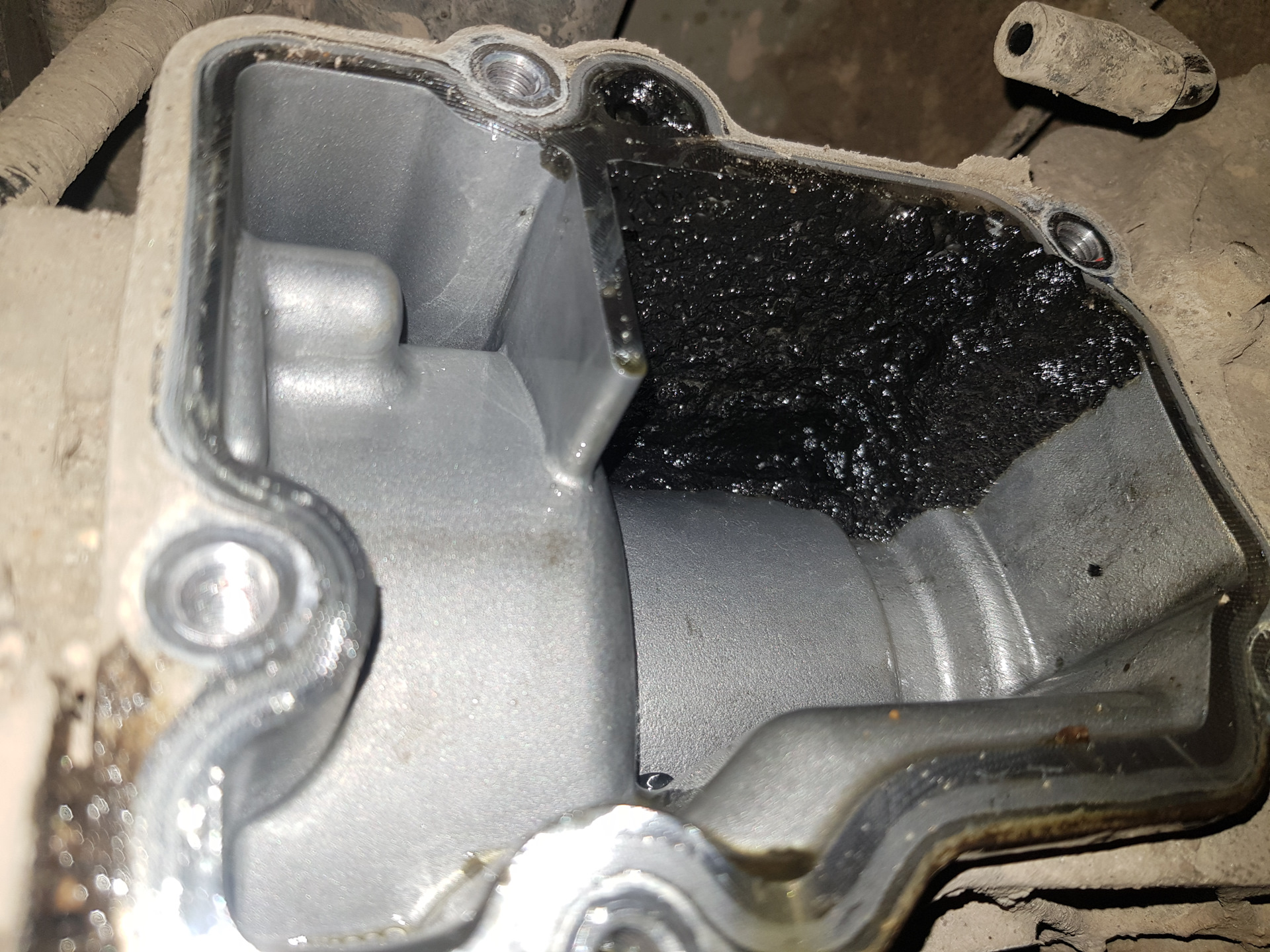

далее, тот самый "несчастный" Haldex

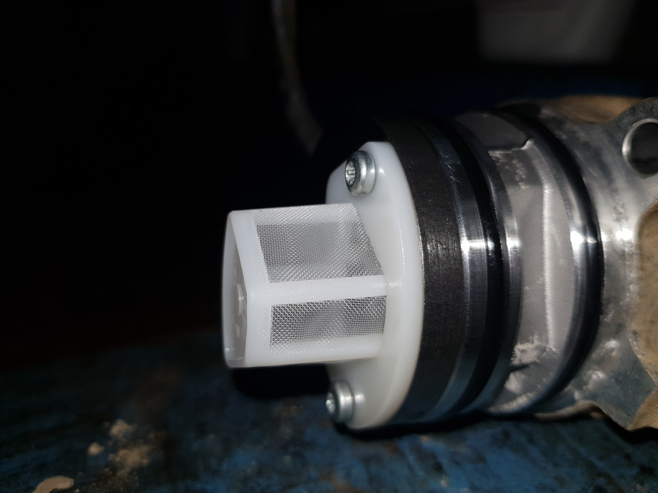

чистим и собираем в обратном порядке
Заливаем жидкость для фрикционных муфт CUPPER HALDEX V+ 900мл. CHAL-900

А вот atf не такая уж и черная для такого пробега, как мне кажется.
Если честно, думал частичную замену делали.
Позвонил клиенту, чтобы узнать на каком пробеге делали частичную замену.
Оказалось что это первая замена.
Как то так)
