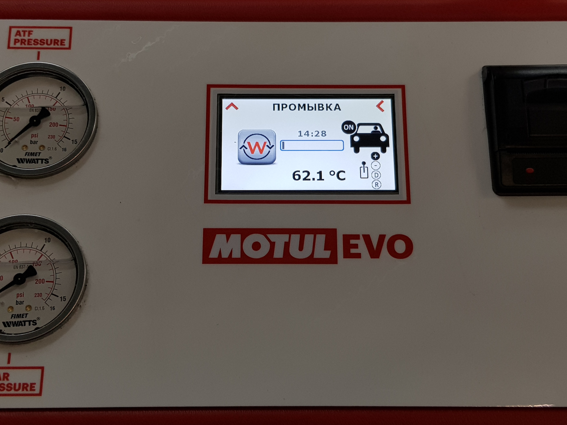

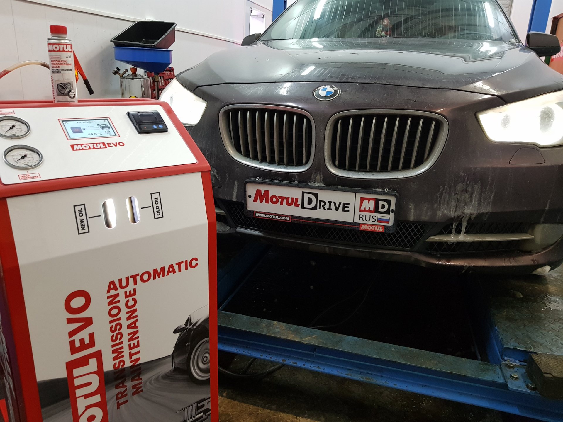

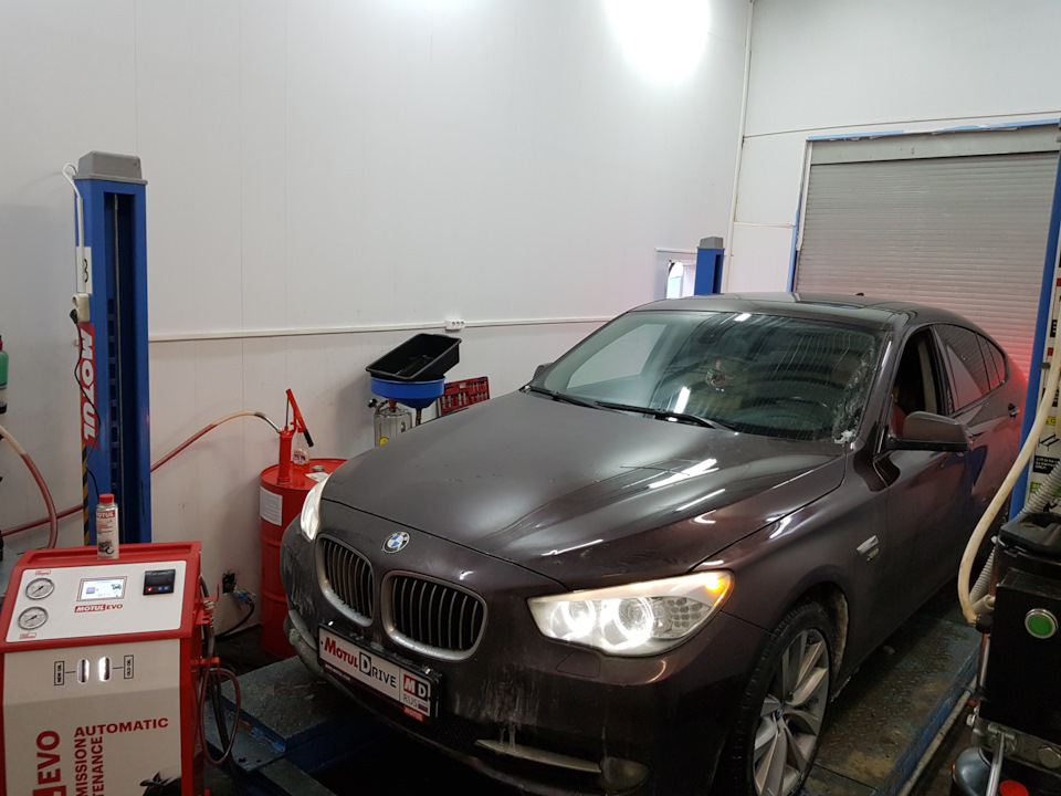

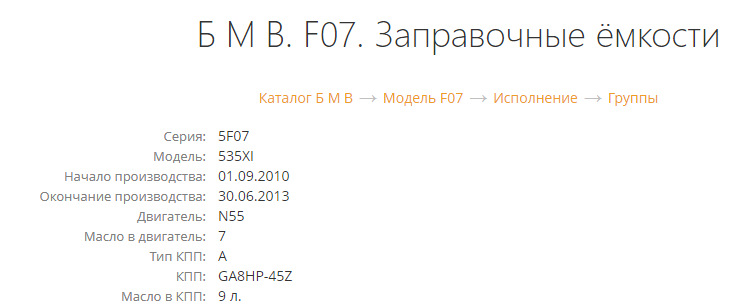

BMW 535i (F07)
Год: 2012
Пробег: 259.500 км.
АКПП: ZF8HP45
Симптомы: Пинки при переключениях, нет наката при переключении <<заднего хода>> R
Объем масла: Начальное заполнение (Включая преобразователь крутящего момента-гидротрансформатор, он же БУБЛИК) 9л
Допуск: ATF 3+ (83 22 2 289 720) он же ZF-Lifeguard 8
Масло: Motul ATF6

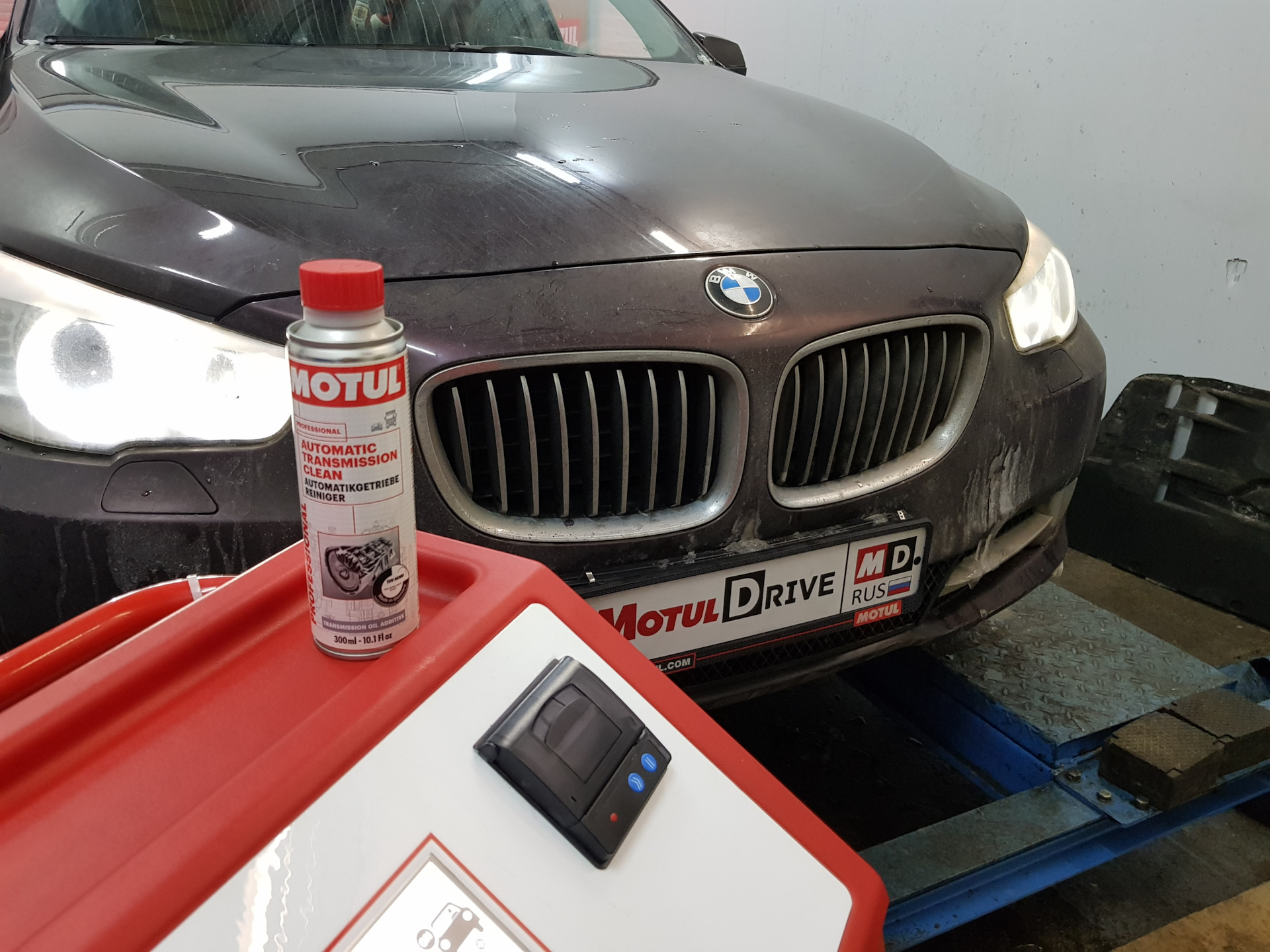

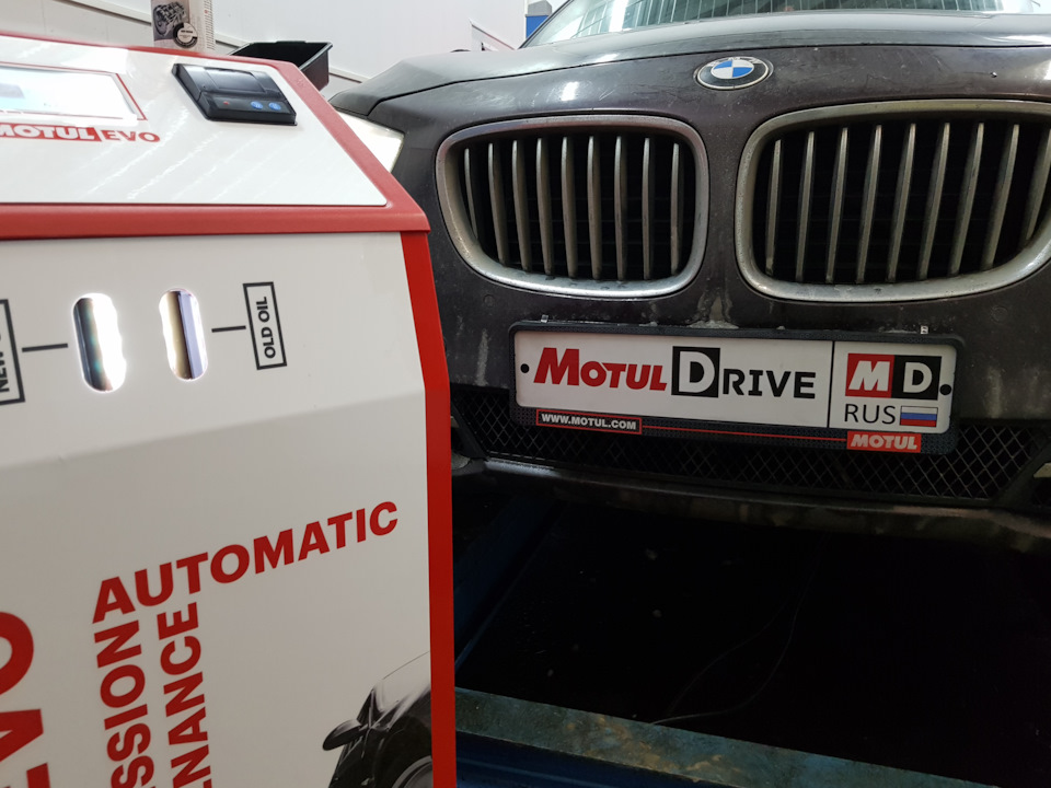

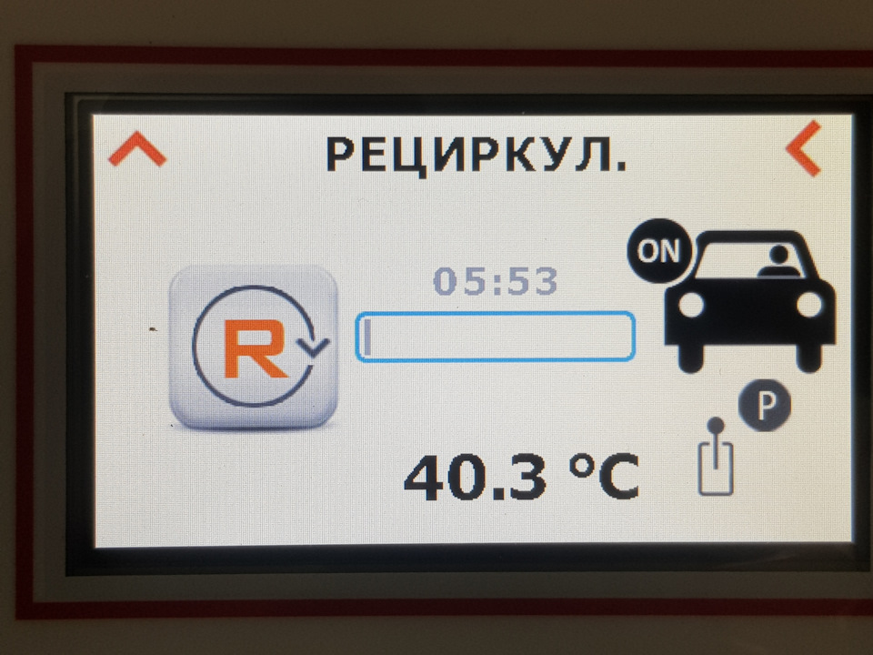

Установка для обслуживания автоматических трансмиссий «ATM 5» итальянской фирмы Spin, специально разработанная для компании MOTUL.

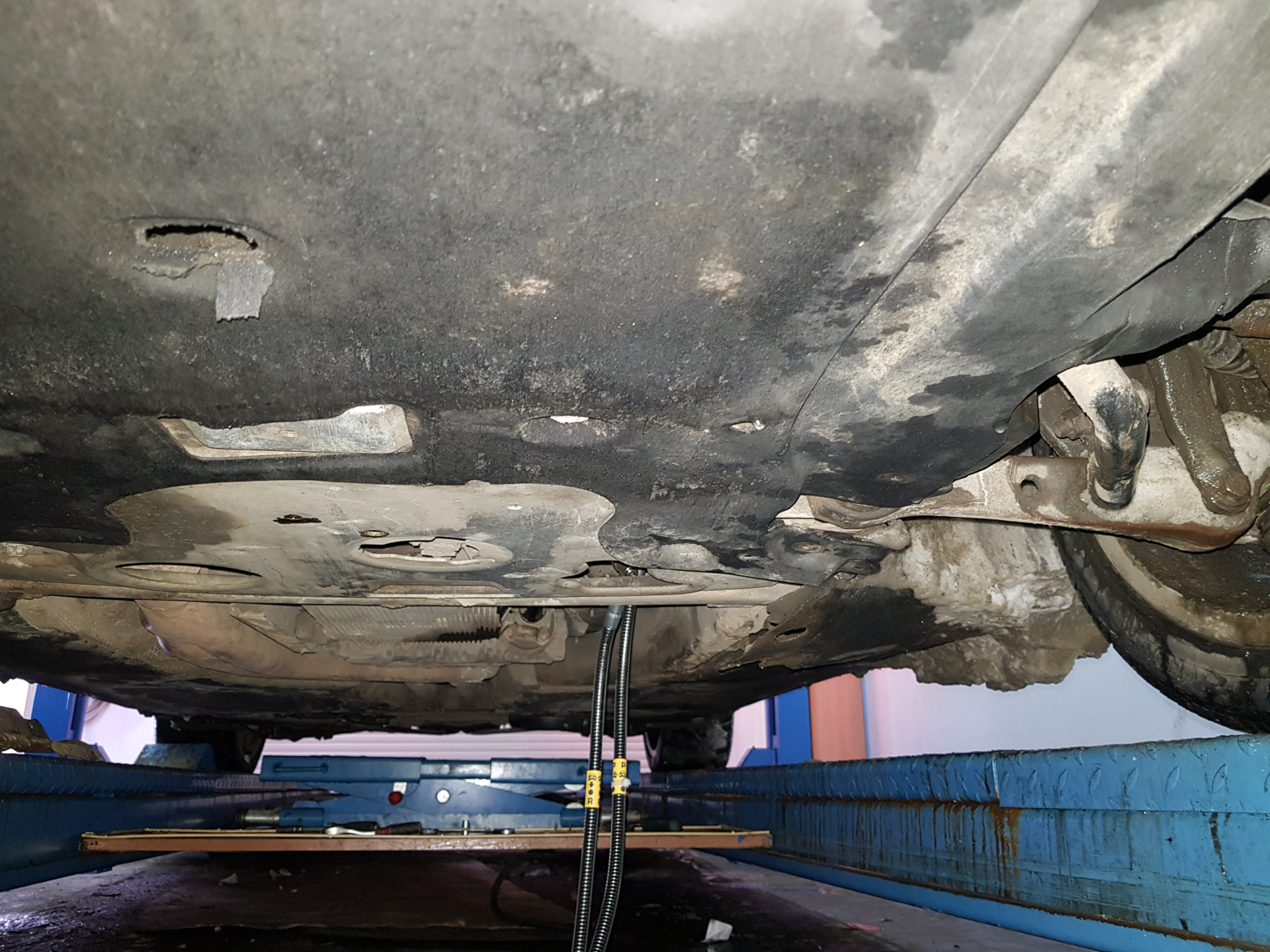

Подключаемся к контурам охлаждения специальным адаптером, добавляем промывочную присадку (Очиститель автоматической трансмиссии (0,3л) Motul 108127, включаем режим промывки. Затем переключаем передачи с интервалом 10-15 секунд в режиме промывки на 15мин. Промываем каналы и клапаны.

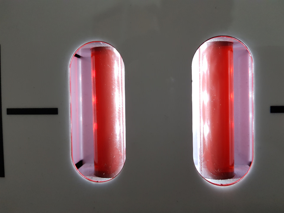

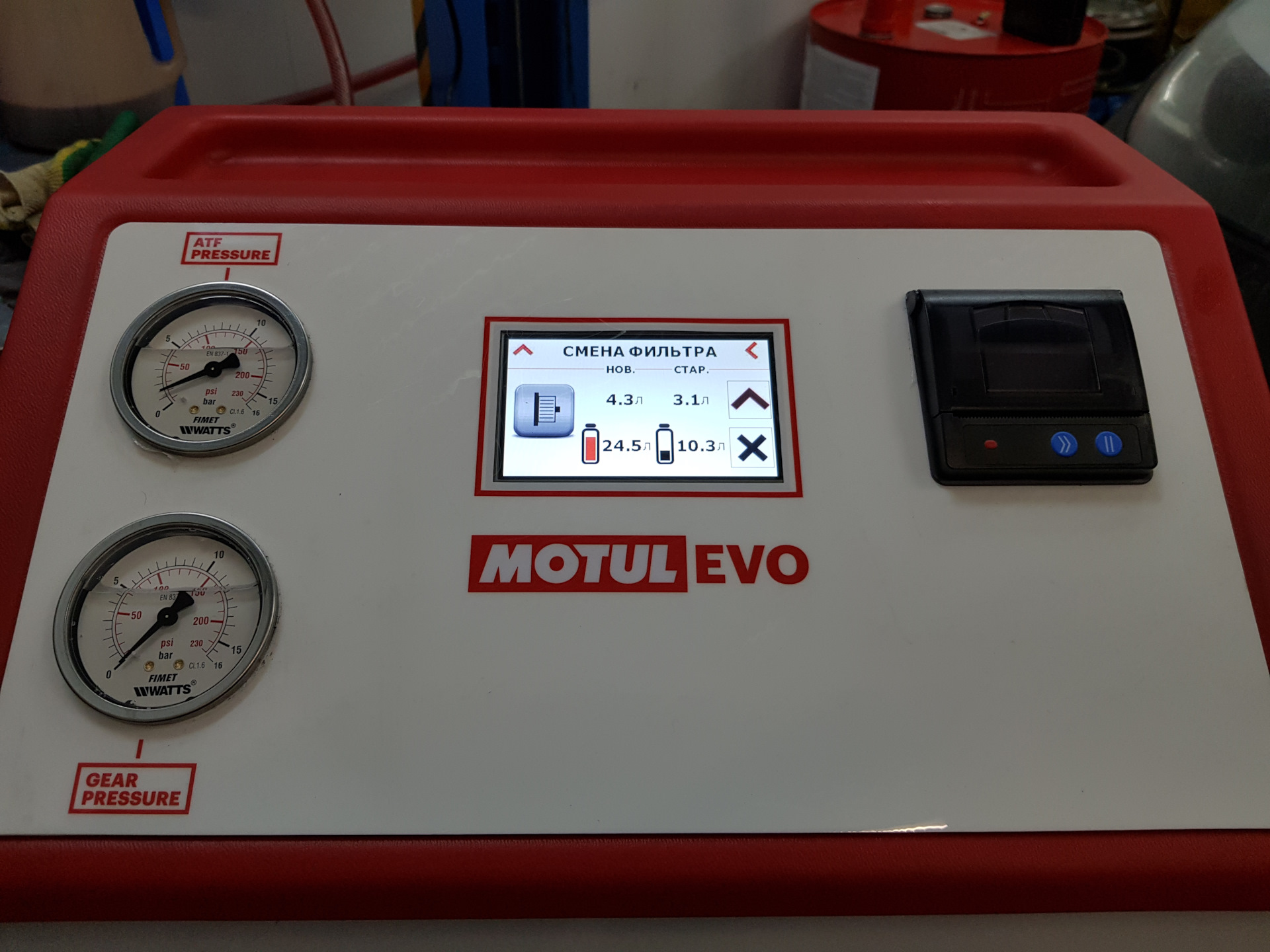

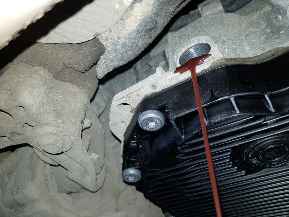

Откачиваем старое масло, сливаем остаток, снимаем поддон. Масло в ужасном состоянии. Резкий запах горелого.
Промываем теплообменник, верхний контур охлаждения, гидроблок и ставим новый поддон ZF 1087298247 (с болтами и контрольной пробкой в комплекте)

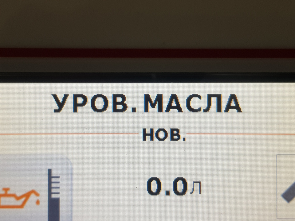

заполняем картер коробки передачи новым маслом, запускаем режим полной замены
Выставляем уровень. Коробка чувствительна к правильному уровню масла, которое проверяется при 40°±10°

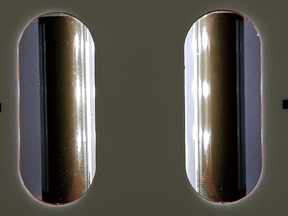

цвет масла до:
в процессе:
и после замены:
Итого:
Обратная связь от клиента:
Всем всего хорошего.

почему 45 коробка? на 535 вроде уже 70 коробка идет.
Ох счастья будет у хоза. если коробка ляжет пару сотен км от такой процедуры

На новом аппарате новый дисплей?
Да, сенсорный.
