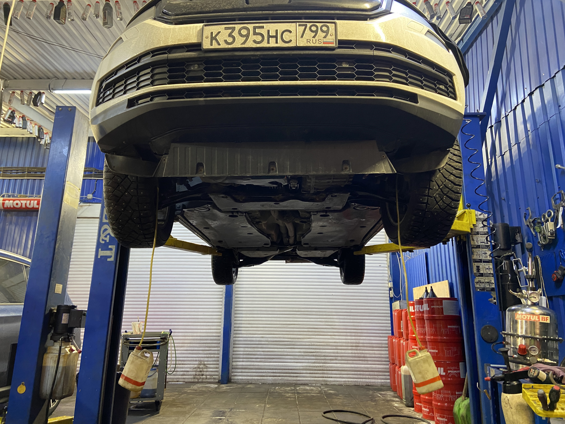

1. Замена масла в DSG DQ500
2. Замена масла в переднем дифференциале.
3. Замена масла в заднем дифференциале.
4. Замена тормозной жидкости.
5. Замена масла в муфте Халдекс.

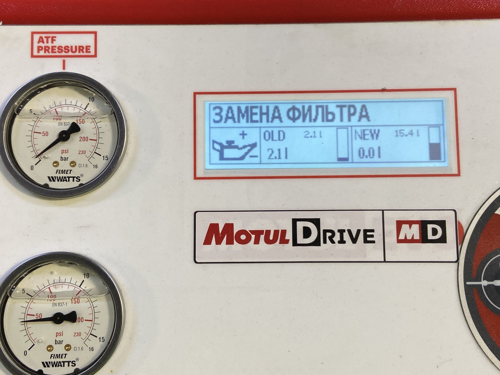

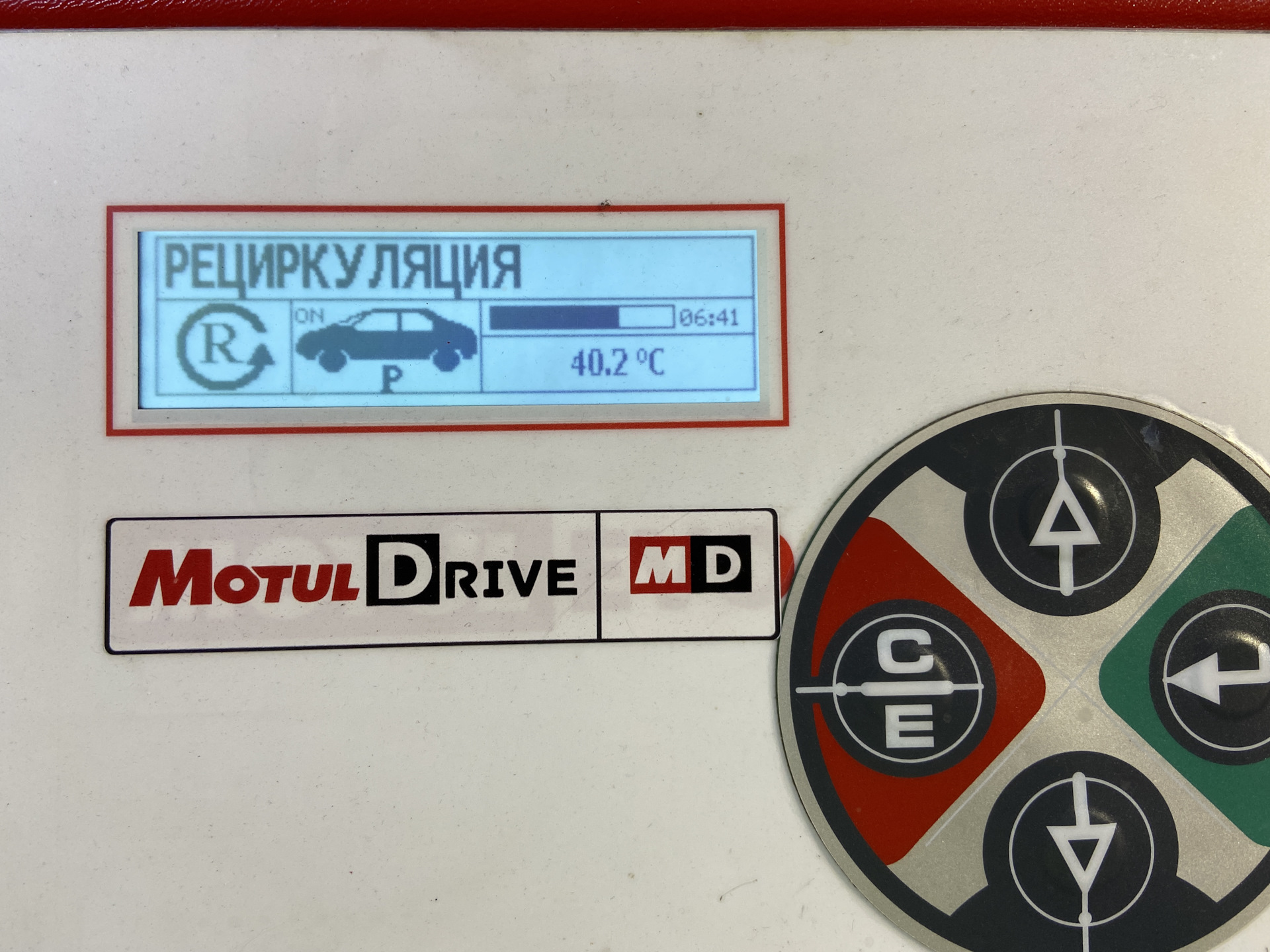

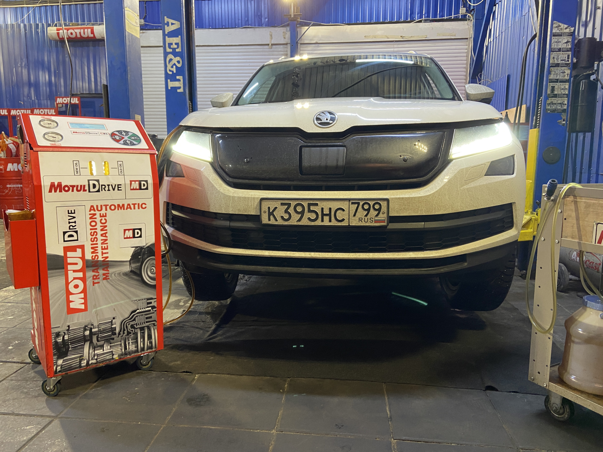

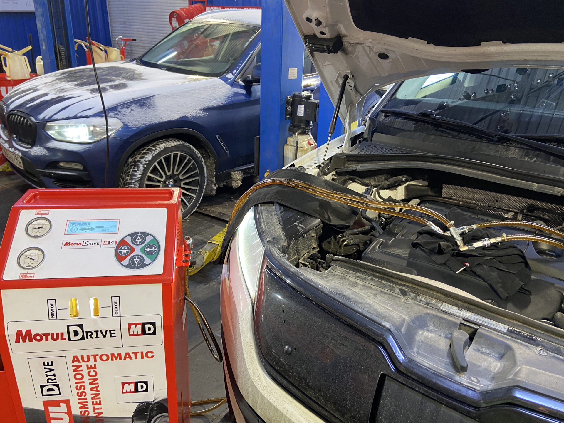

Установка для обслуживания автоматических трансмиссий «ATM 2» итальянской фирмы Spin, специально разработанная для компании MOTUL

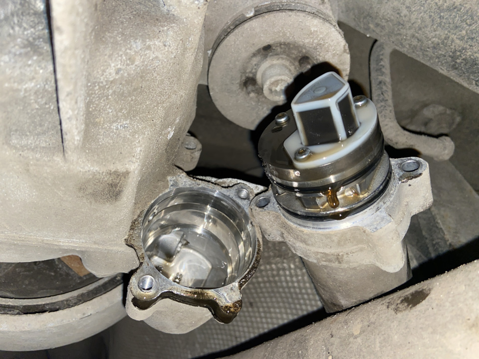

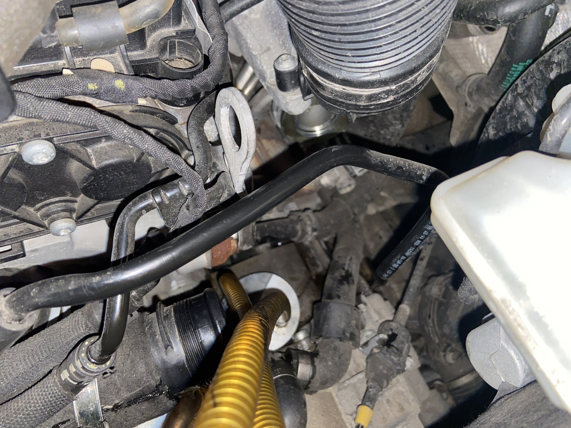

Снимаем фильтр DSG, подключаемся специальным адаптером к корпусу масляного фильтра.

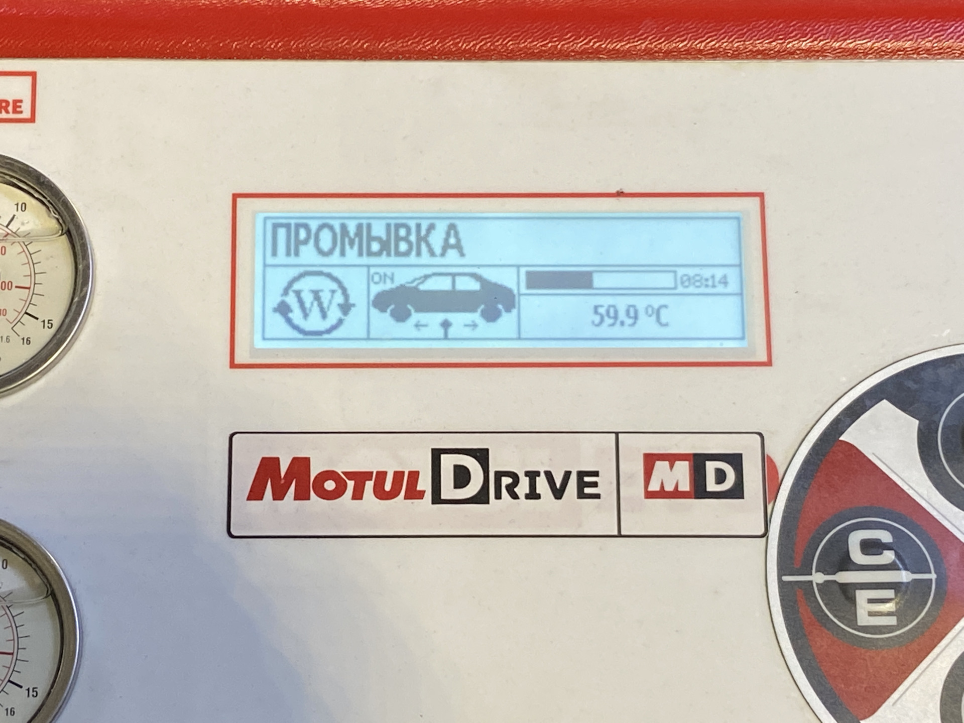

Добавляем промывочную присадку (Очиститель автоматической трансмиссии (0,3л) Motul 108127, включаем режим промывки. Затем переключаем передачи с интервалом 10-15 секунд в режиме промывки на 15мин. Промываем каналы и клапаны.

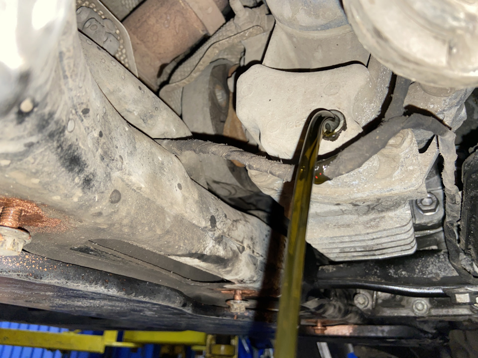

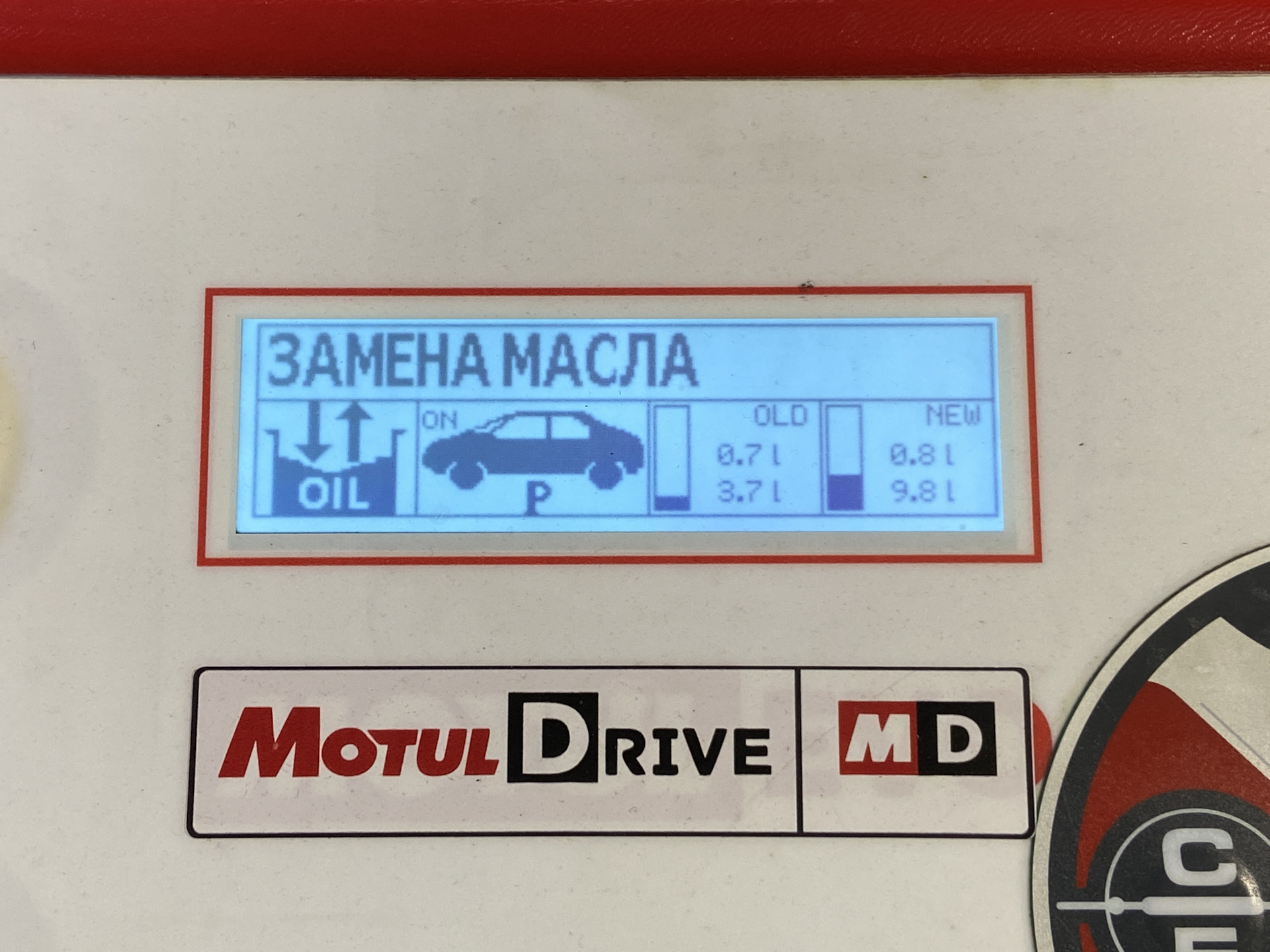

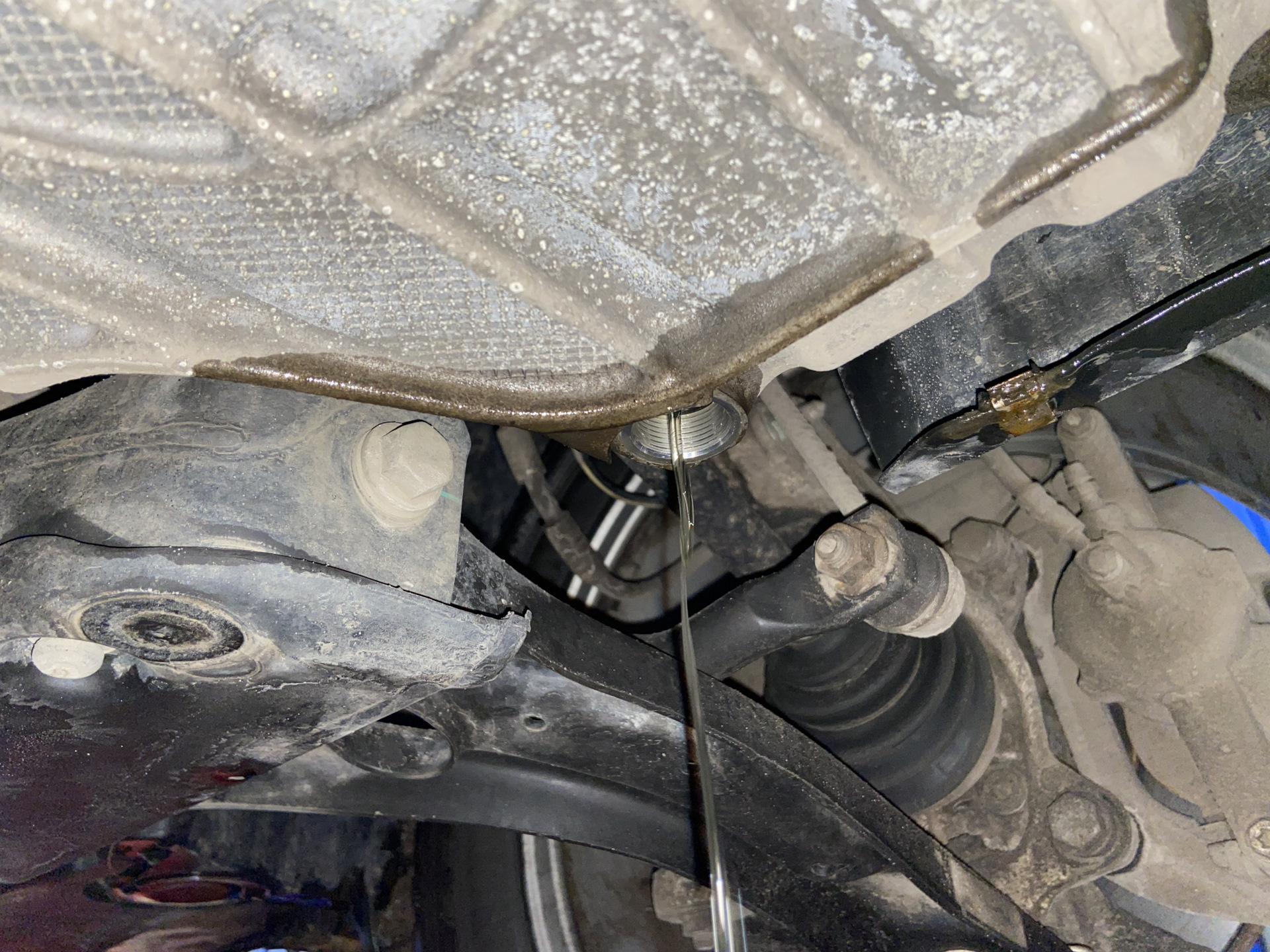

Откачиваем старое масло, откручиваем сливной болт и контрольную трубку. Сливаем остаток масла.

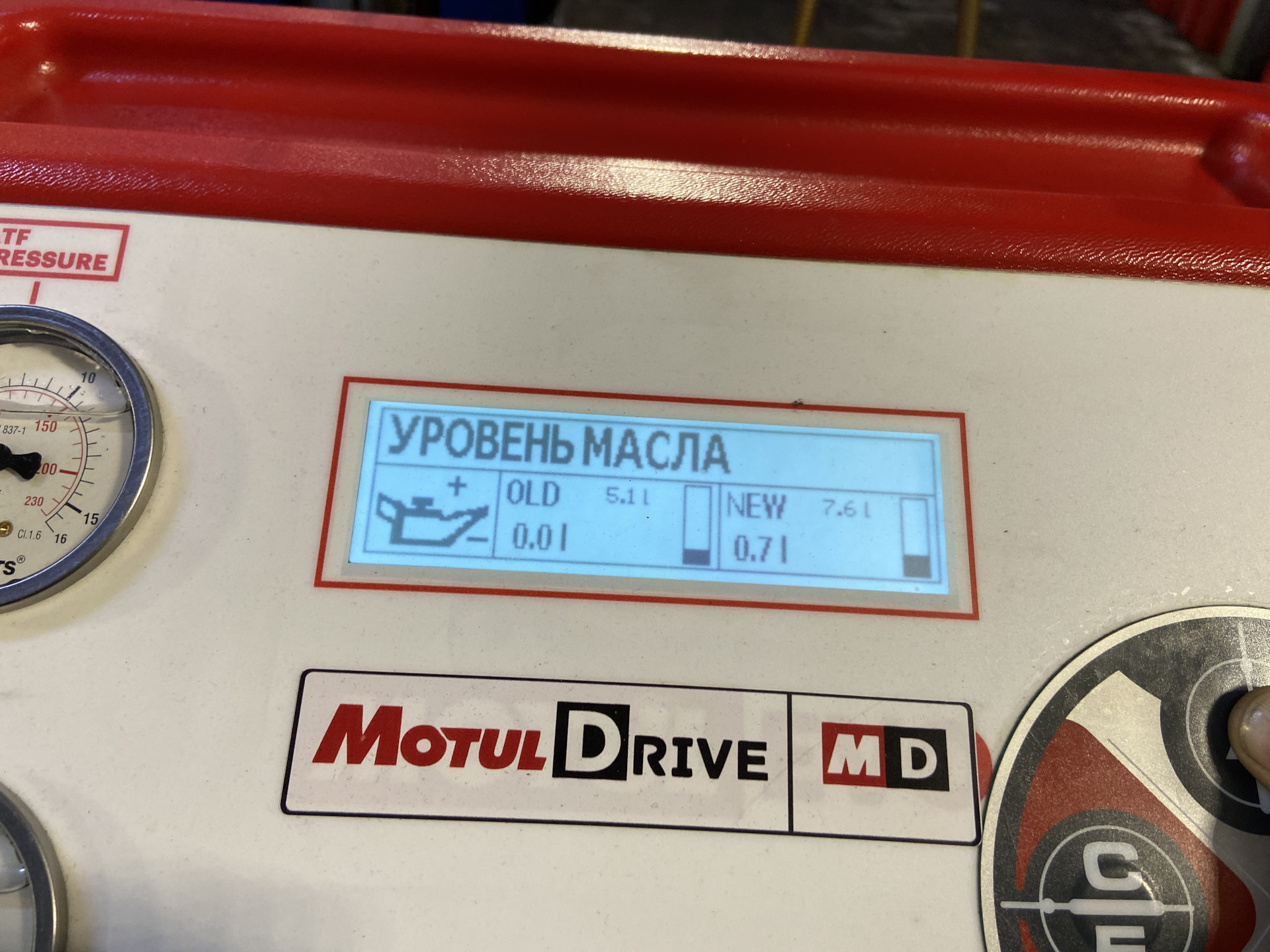

Потоком чистого масла промываем каналы, заполняем картер новым маслом, далее запускаем режим полной замены.
Выставляем уровень. Коробка чувствительна к правильному уровню масла, которое проверяется при 40°±5°
ставим новый фильтр с прокладкой MAHLE FILTER : HX139D

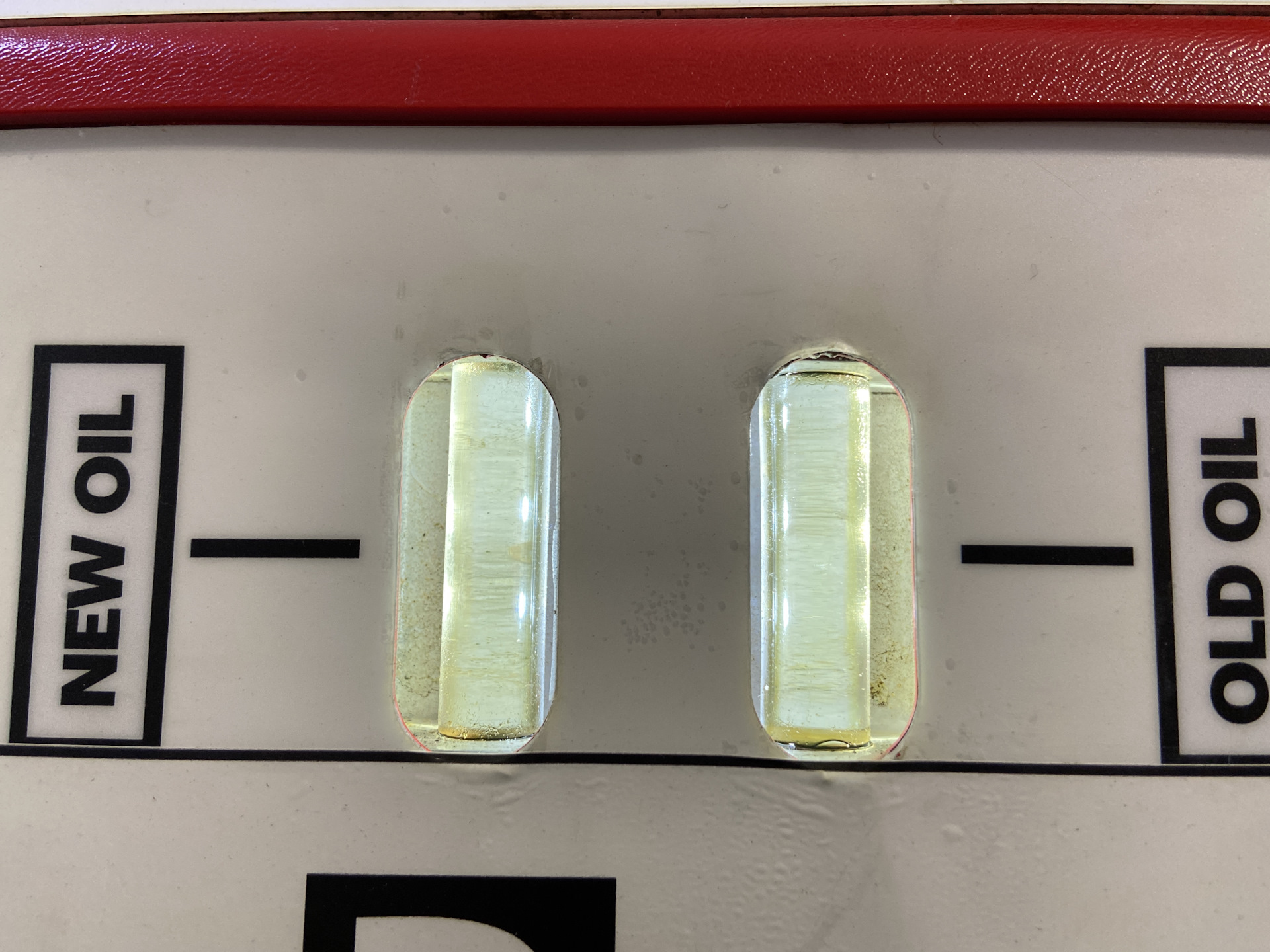

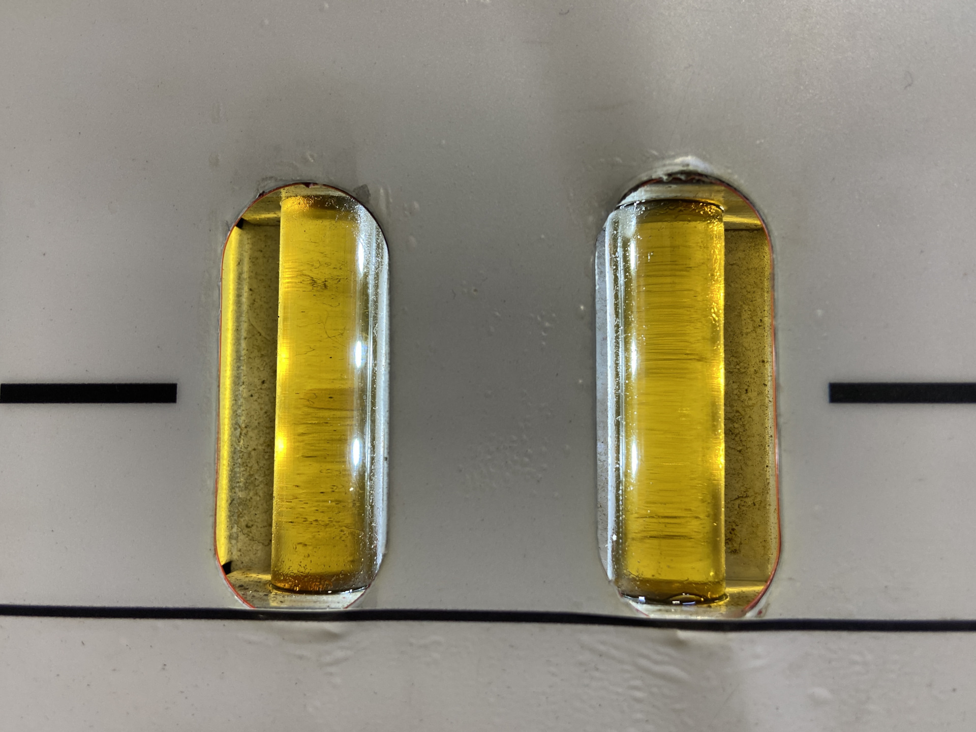

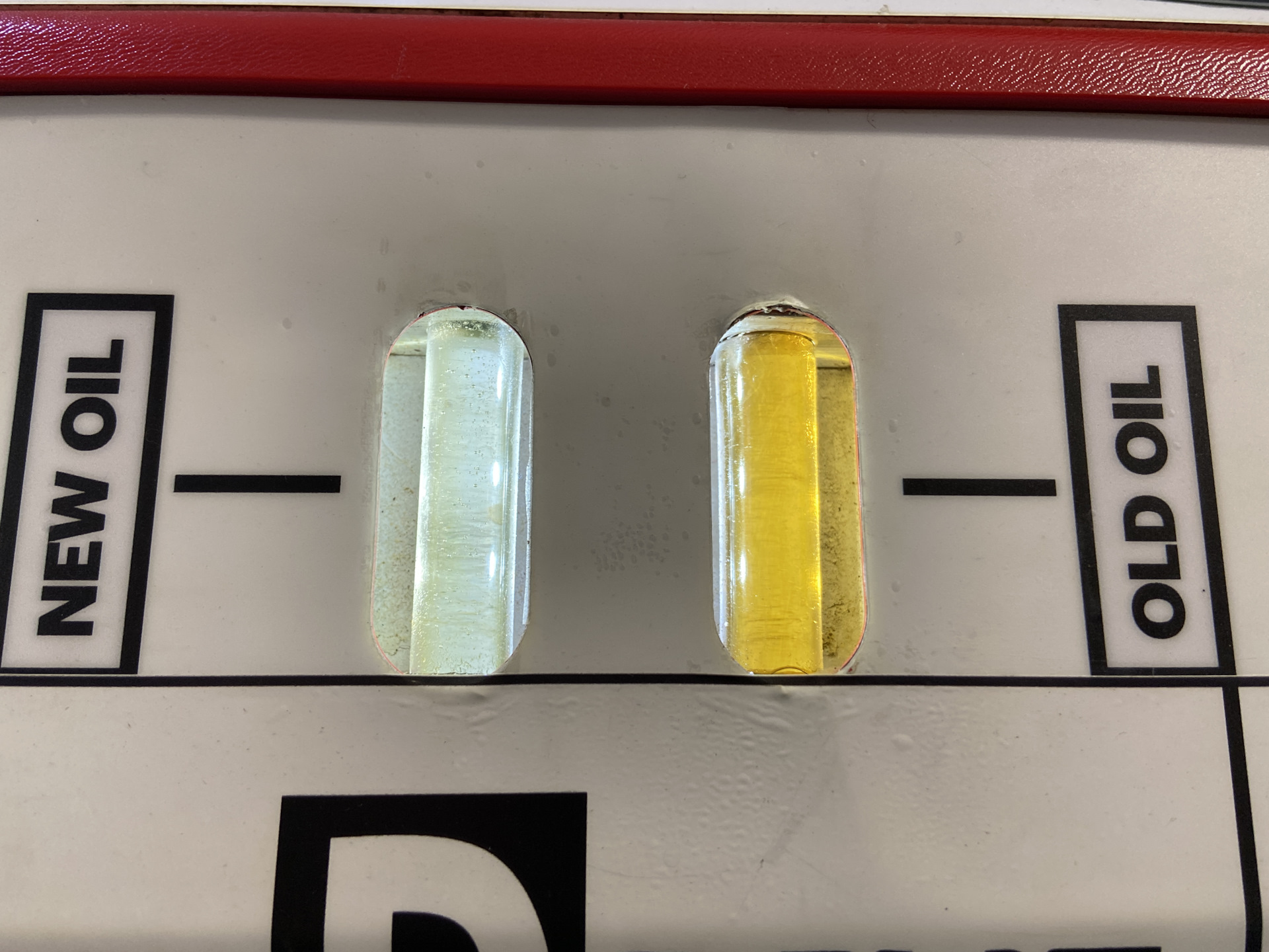

цвет масла Motul Multi DCTF до:
в процессе:
после замены:

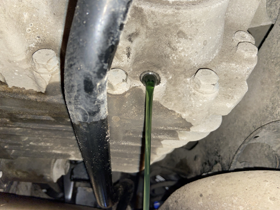

далее сливаем масло с заднего дифференциала:
передний дифференциал:

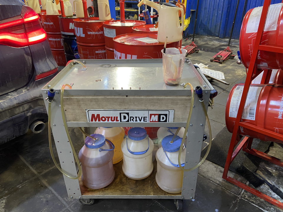

заливаем Motul Gear300 105777 чудо аппаратом собственного производства)

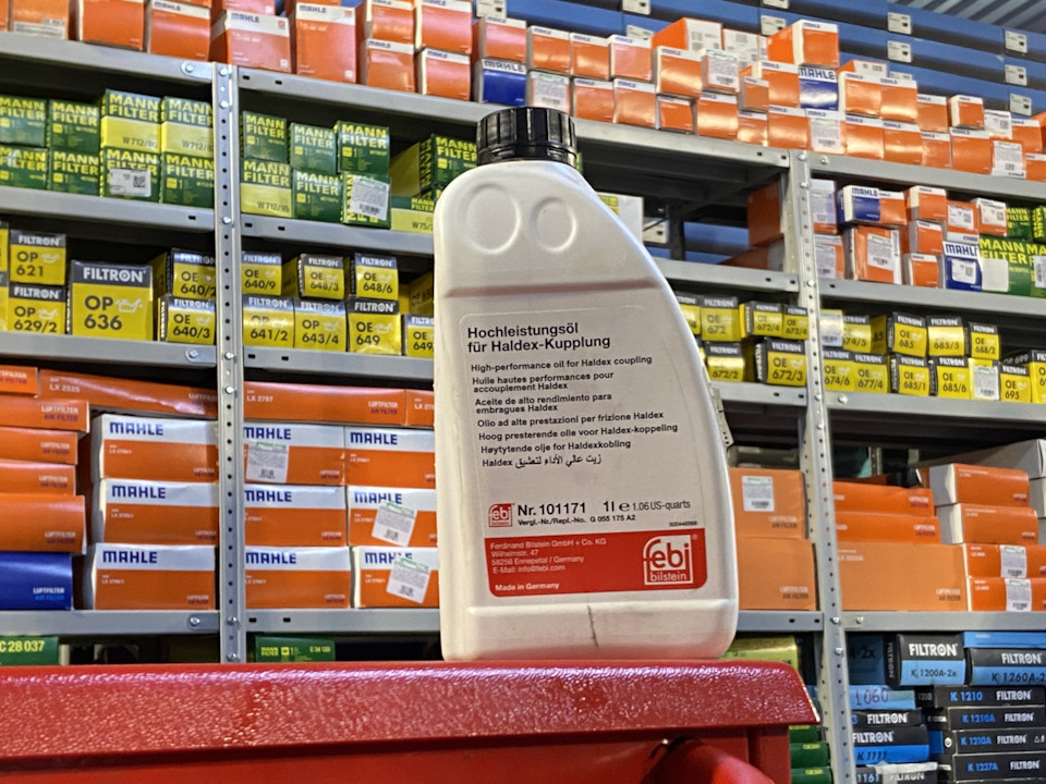

далее сливаем с халдекса
заливаем Febi 101172 как и в прошлый раз.

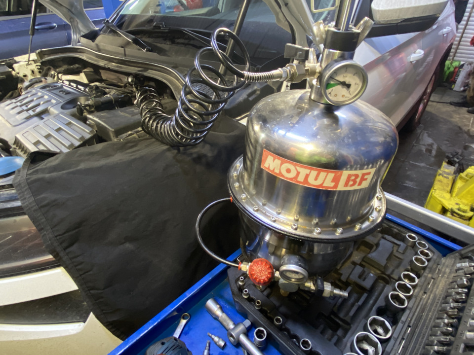

Регламент по замене тормозной жидкости:
Первая замена после 36 мес, затем каждые 24 мес.
Motul предлагает новую комплексную сервисную программу Motul BF по профессиональному обслуживанию тормозной системы автомобилей.
Motul BF — комплексный подход к плановому техническому обслуживанию тормозной системы автомобилей, а так же защита и профилактика тормозной системы от внешних факторов влияющих на тормозную жидкость в контуре, такие как воздух или вода.
Специализированный пневматический аппарат Motul BF для аппаратной замены тормозной жидкости.
Залили Motul Brake Fluid DOT 3&4 1л (105835)

Как всегда круто) но почему тормозная не dot 5.1? Вроде она по спецификации идет
По допуску DOT4 идет. на крышке бачка указано.
🤔интересно…некоторые позиционируют дот 5.1 как улучшенную тормозную жидкость — у неё температура сухого и влажного кипения выше, но якобы она более гигроскопична и ее нужно чаще менять, чем дот 3/4. Так ли это?
несомненно 5,1 лучше. Если на крышке указано ONLY DOT4, значит dot4 и заливаем)
Водитель тоже так думал, пришлось крышку показать)
