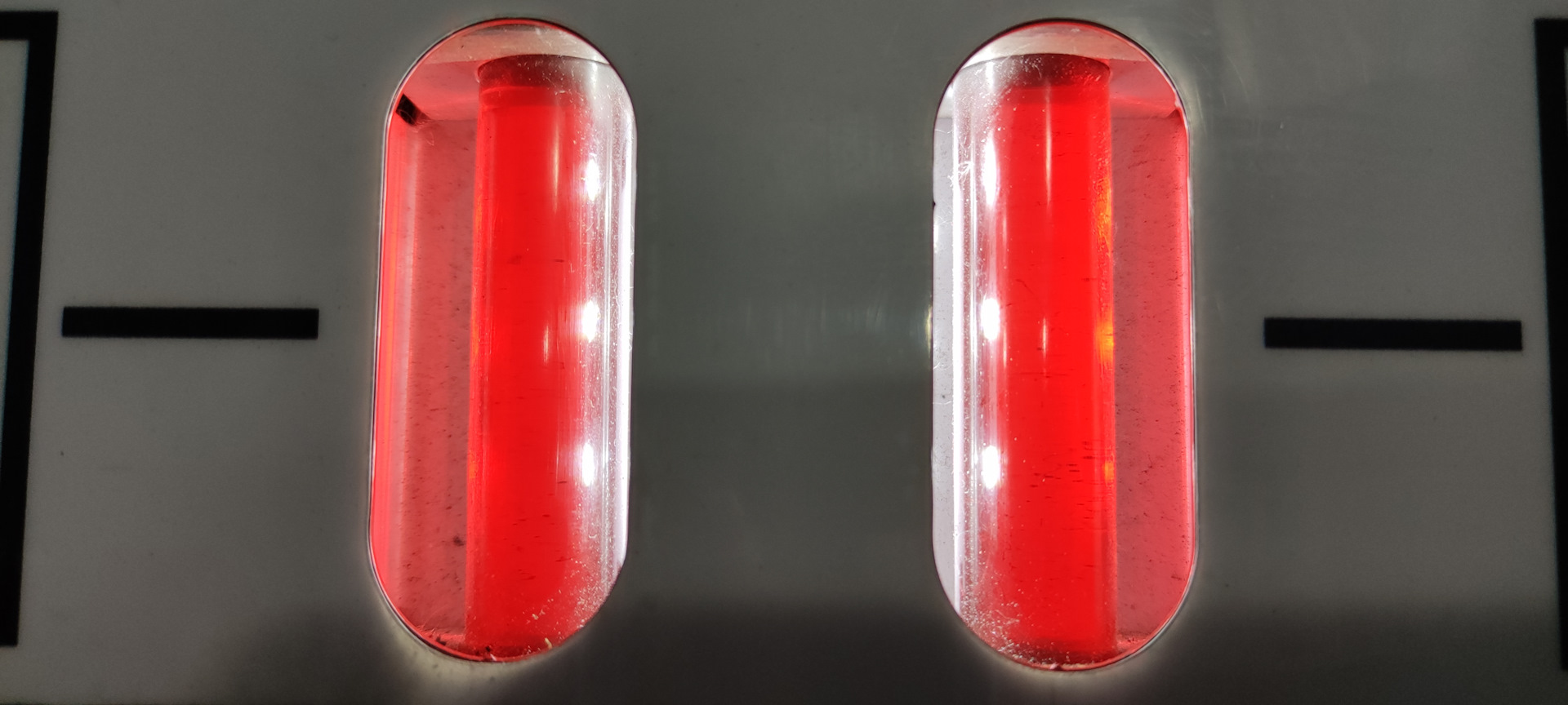

заполняем картер коробки передачи новым маслом, запускаем режим полной замены
Выставляем уровень. Коробка чувствительна к правильному уровню масла, которое проверяется при 40°±10°
цвет масла до:
в процессе:
и после замены:

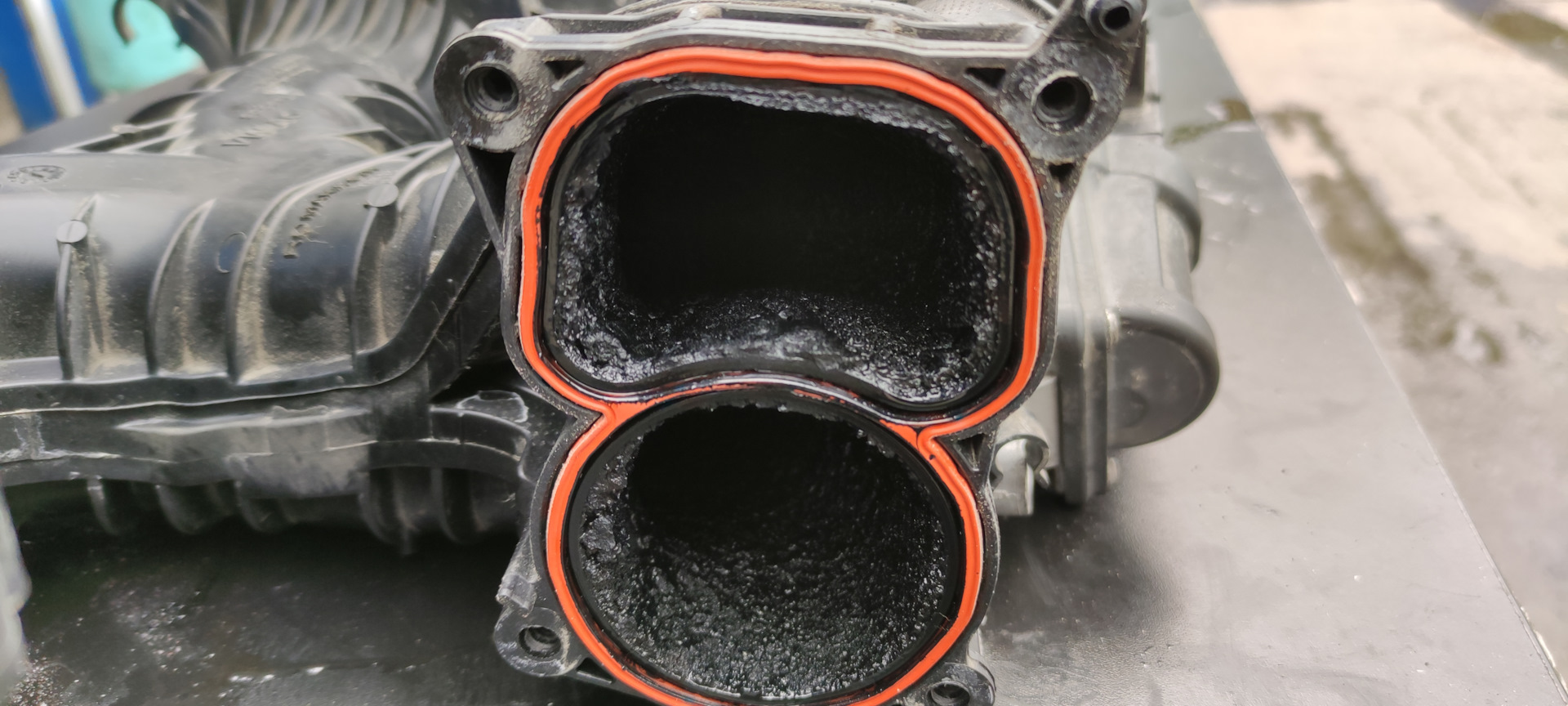

Чистка впускного коллектора и клапана ЕГР.
Чистим, меняем прокладки и собираем в обратном порядке.

Приветствую. К какому пробегу нужно чистить впускной коллектор и клапан ЕГР?
Добрый день. Желательно к 60.000

А какой химией EGR очищаете?
Cupper+Karcher
